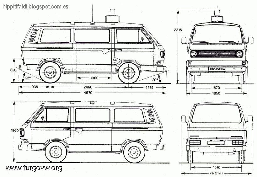

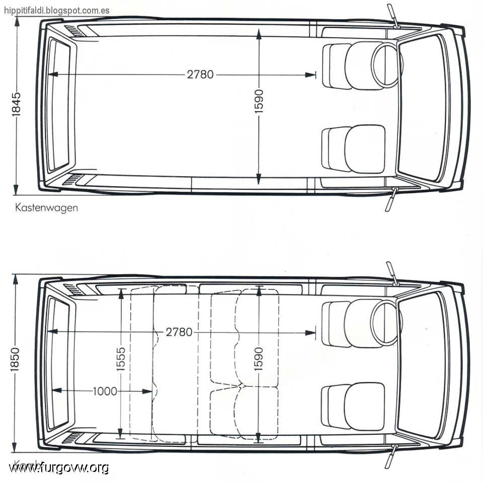

Esos precisamente son los unicos modelos que veo comparables en cuanto al computo total comentado anteriormente, pero ya depende del tipo de batalla etc....interiormente sigue siendo mas grande la t3 (se entiende medida exterior por medida interior....)
t3
Dimensiones sprinter corta
Dimensiones: Interior
Longitud interior zona carga [mm]    2600    2600    1750
Ancho Interior [mm]    1780    1780    1780
Altura Interior [mm]    1650    1650    1650
Fuente:
http://www.mercedes-benz.com.ar/content/argentina/mpc/mpc_argentina_website/es/home_mpc/van/home/new_vans/models/sprinter_906/panel_van_/data/dimensions.html

Nichy, pues ahí creo que vas equivocado:
T3:         2,78x1,59 = 4,42m2
Sprinter: 2,60x1,78 = 4,63m2
pues por poco tiene mas superficie la sprinter...
y si hablamos de volumen, aún mas, porque la t3 tiene la sobrelevación del motor y el el trasero en angulo quitandole volumen útil...
