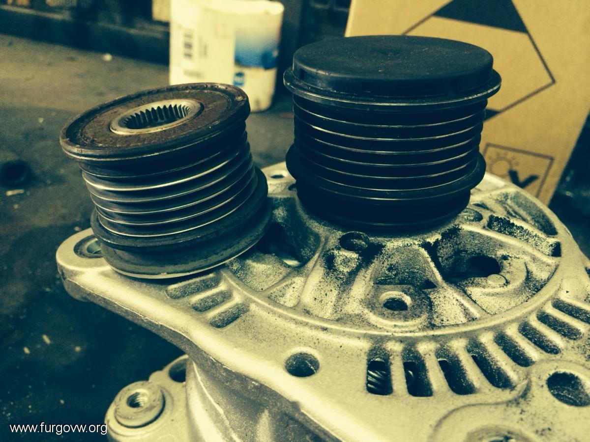

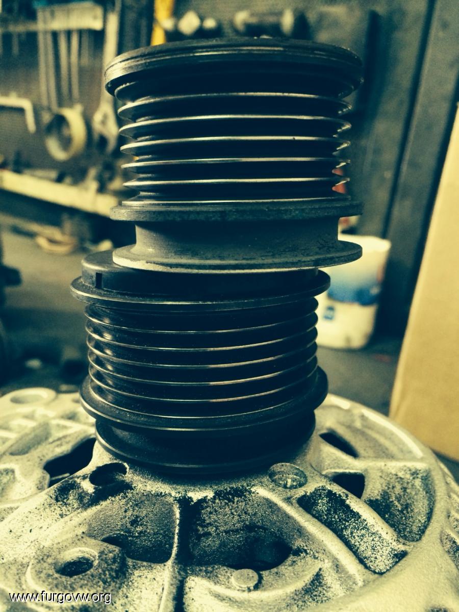

Buscando unas piezas para otro motor me ha aparecido un alternador con la polea mas grande, joe tenia la solucion en casa y no la había visto  .meparto .meparto .meparto...

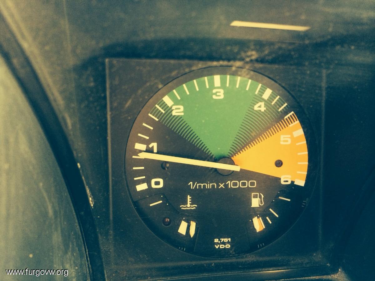

Bueno he cambiado la polea a mi alternador la que llevaba era de 49mm de diámetro y la que lleva ahora de 55mm y macho... Mano de santo emparejado con el vagcom hay una leve diferencia de unas 80rpm de mas en el cuenta rpm pero eso ya es pasable ahora ya es mas o menos lectura real, os dejo fotos

buenas!!
el golf 4 gti 1.8 T 150cv (gasolina) lleva esta medida de polea (55 o 56 mm) sin embrague, o sea fija ;)
la referencia ahora mismo no la se, pero se puede buscar.
la misma medida pero con embrague la montan todos los tdi modernos del grupo, ( del inyector bomba para adelante) es la referencia 022903119 C
si vais a buscarla de segunda mano, que sea la plateada, las negras petan como cabronas!
saludos!

+1 Como bien dice el compañero la mia es la que lleva embrague la llevan los alternadores del grupo vw mas modernillos
