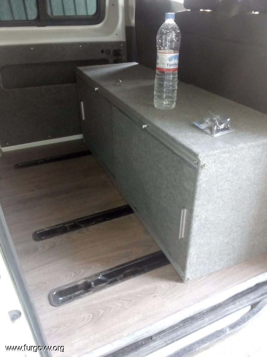

Otro avance más,vamos acabando cosas ya y con ganas de irme de vacas este año a francia! E decidido tapar las guías de los asientos  de la fila de el medio de la furgo, lo e hecho de quita y pon.
Fui al Herrero de confianza y le dije que me cortara unas chapas con la cizalla,luego le rebaje las esquinas con la radial dándole la forma del a guía.luego le soldé unos pasamanos amla medida de las barras trannversales y agujero con una abrazadera de 12 mm del bricodepot que biene hasta con rosca, una mano de pintura y a repetirlo 2 veces mas una vez que esta probado.
Ahí van unas fotos:

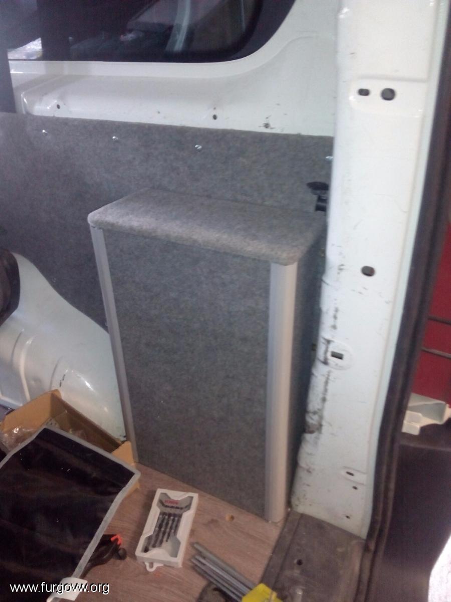

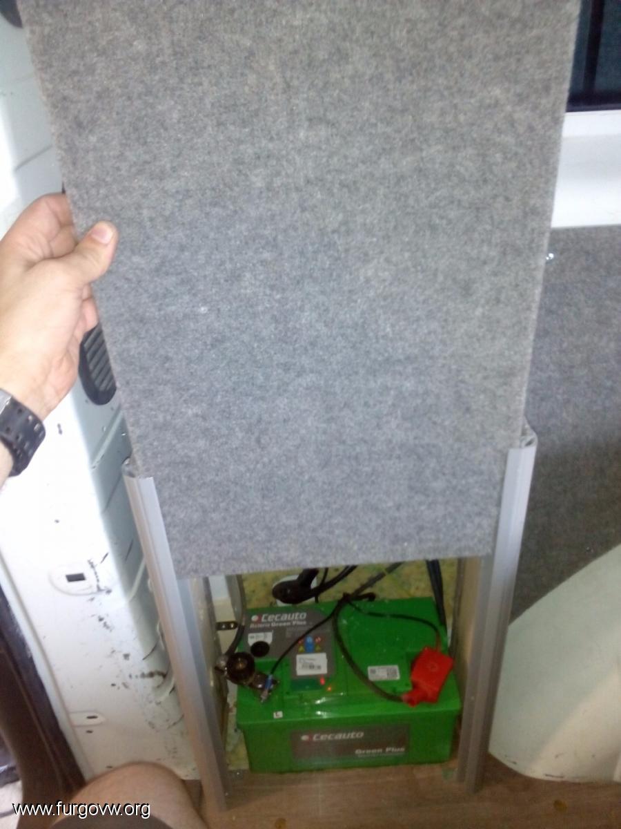

etorom

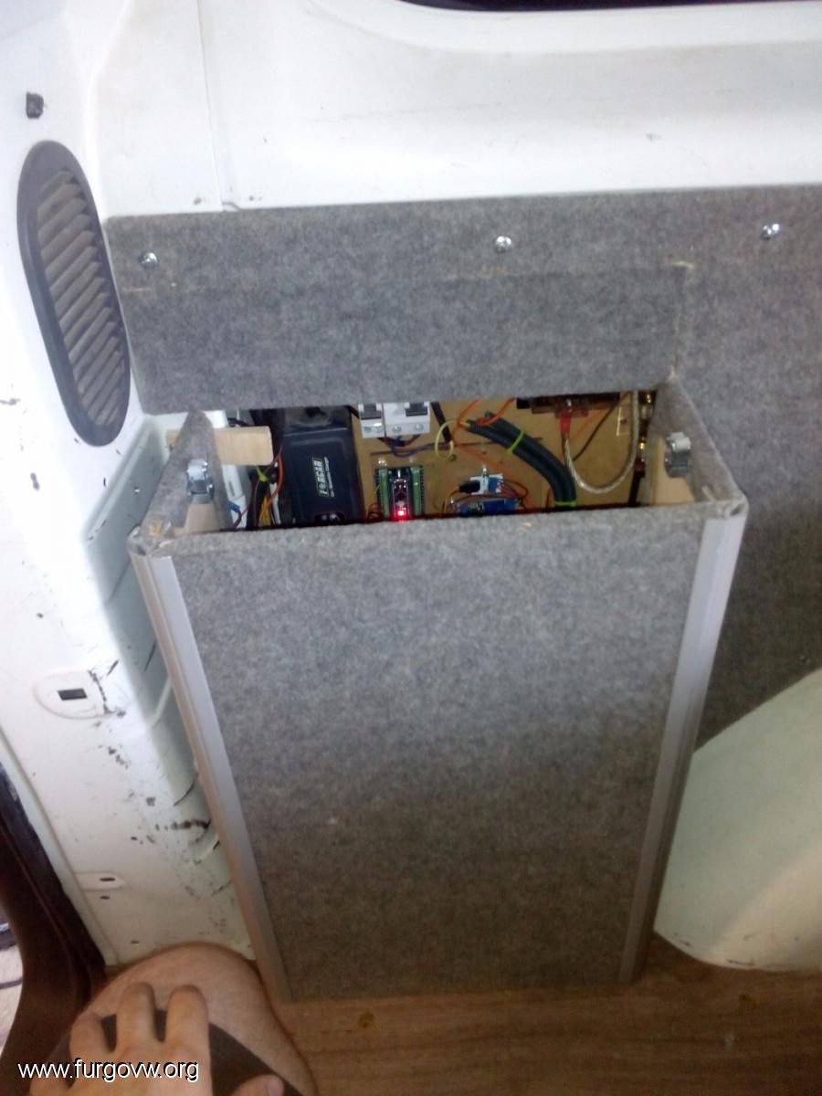

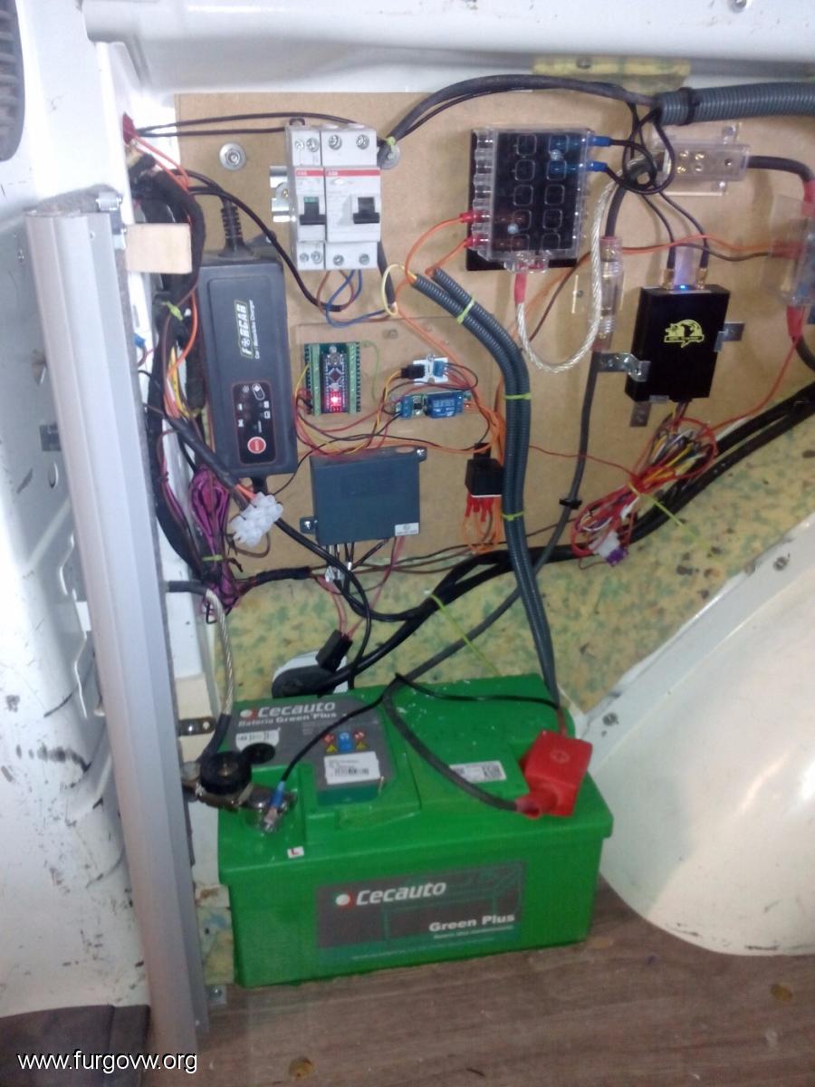

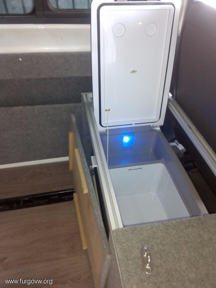

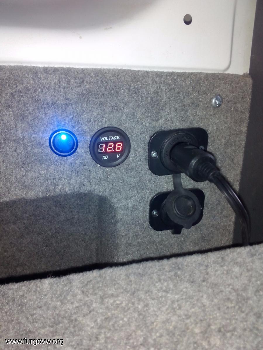

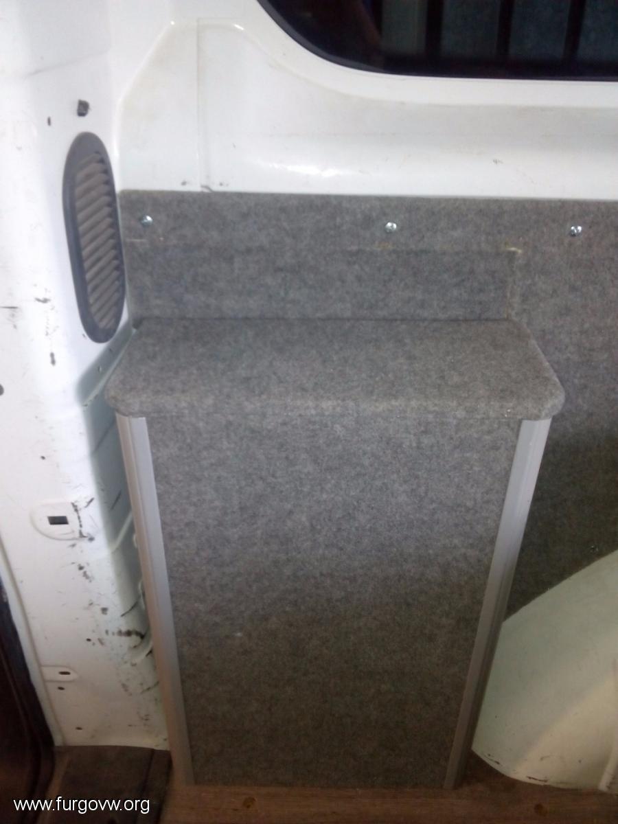

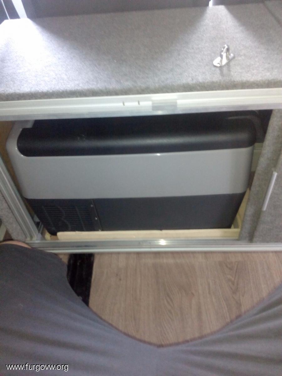

Vamos terminando cosas que en 2 semanas me voy para Francia!!!prácticamente tengo la instalación eléctrica hecha,baúl/cama nevera, oscurecedores, cama,colchones,segunda batería.
Ahí unas fotillos:
