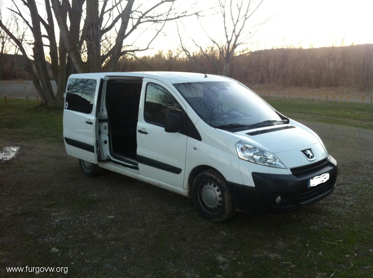

Muy buenas a todos compañeros!!

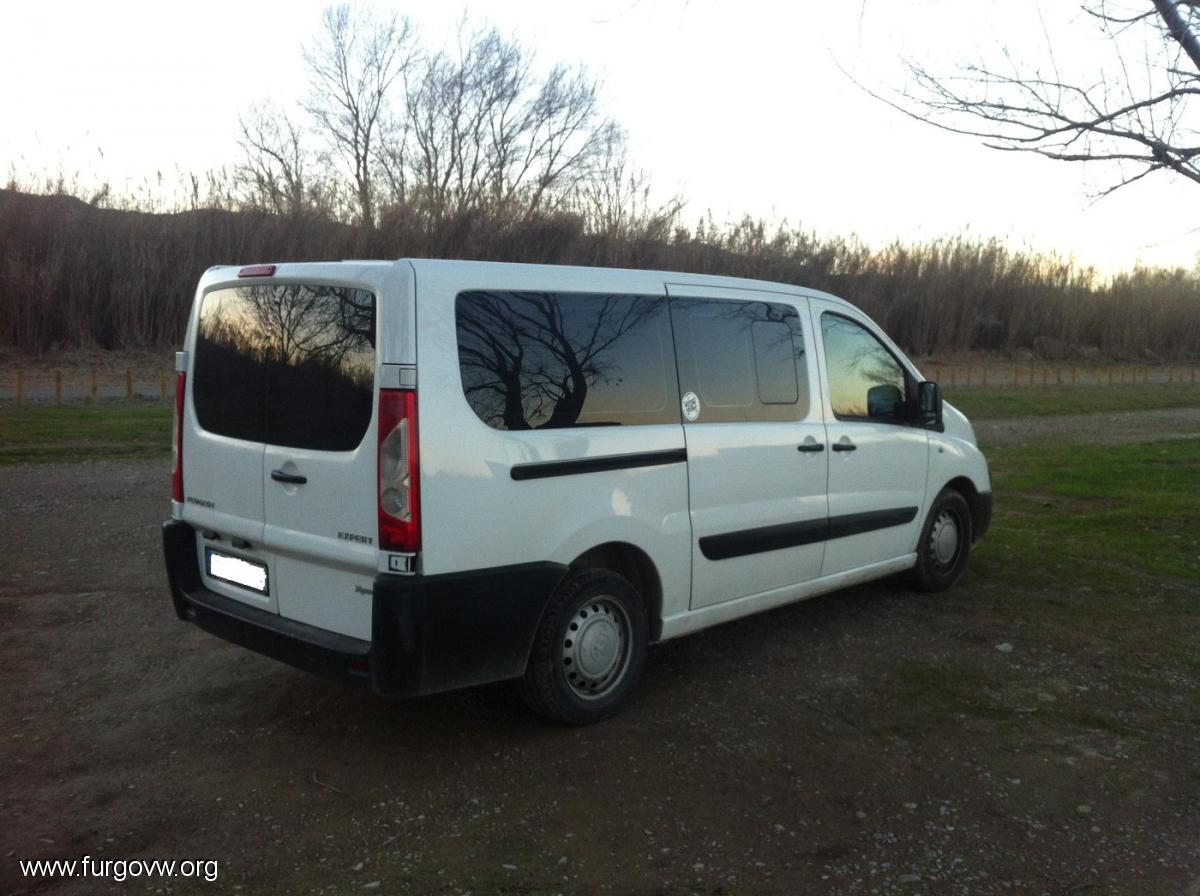

Bueno, pues tras años por aquí y otras proyectos de furgos que se quedaron atras, presento la que espero que sea mi furgo durante mucho tiempo.
Vendí mi coche para con lo que sacara comprar la furgo.
Aquí esta:
Es la Expert Tepee 2.0 hdi 120 cv el modelo largo, 9 plazas, control de velocidad, limitador de velocidad, aire acondicionado.... No es tope de gama, es mas tirando a furgoneta de currele pero es la tepee.
No pretendo camperizarla 100%, no quiero ni hacerla vivienda ni nada por el estilo.
Salimos solo cuando hace buen tiempo y busco una cosa que sea básico para poder viajar, pero a la vez que fácil y con poco tiempo pueda usarla como utilitario.
Iré colgando los bricos y los avances en esta página.

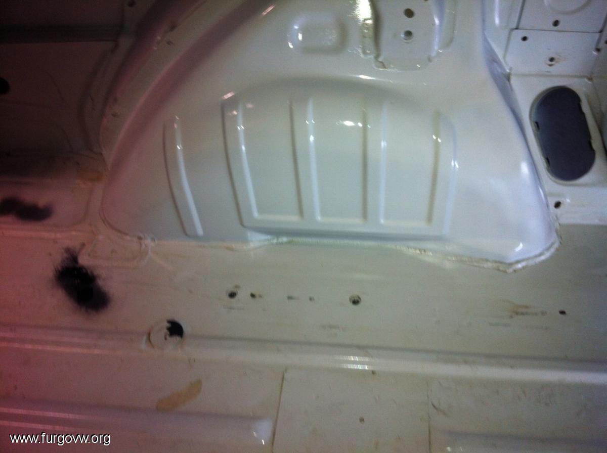

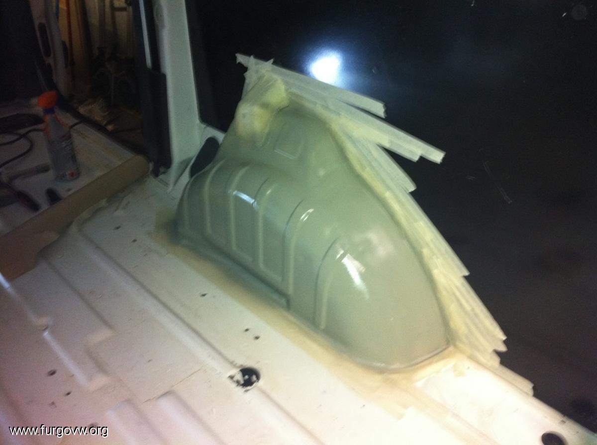

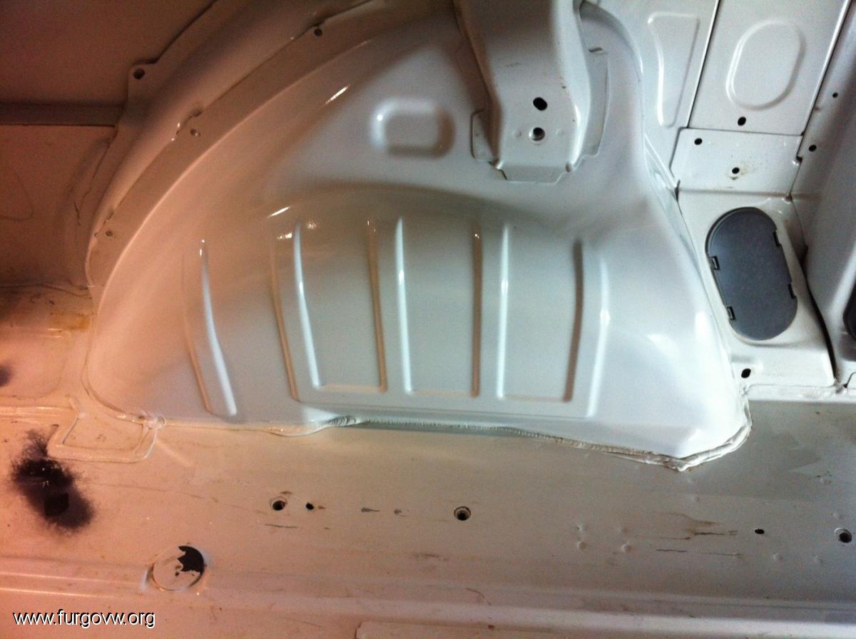

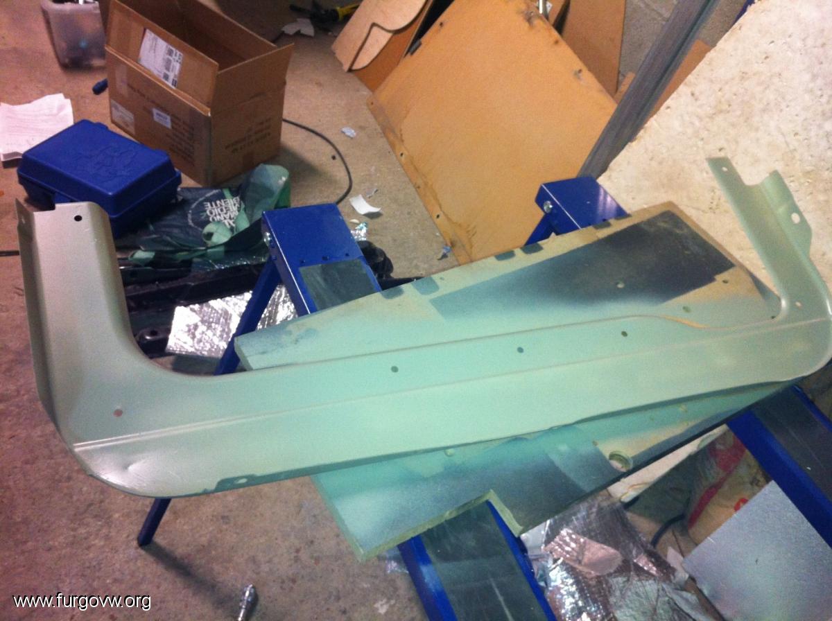

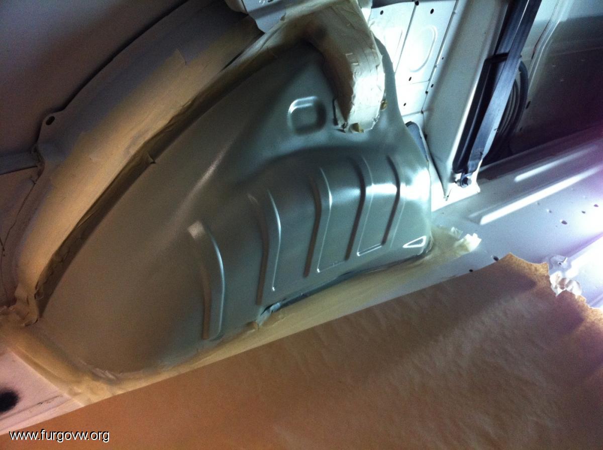

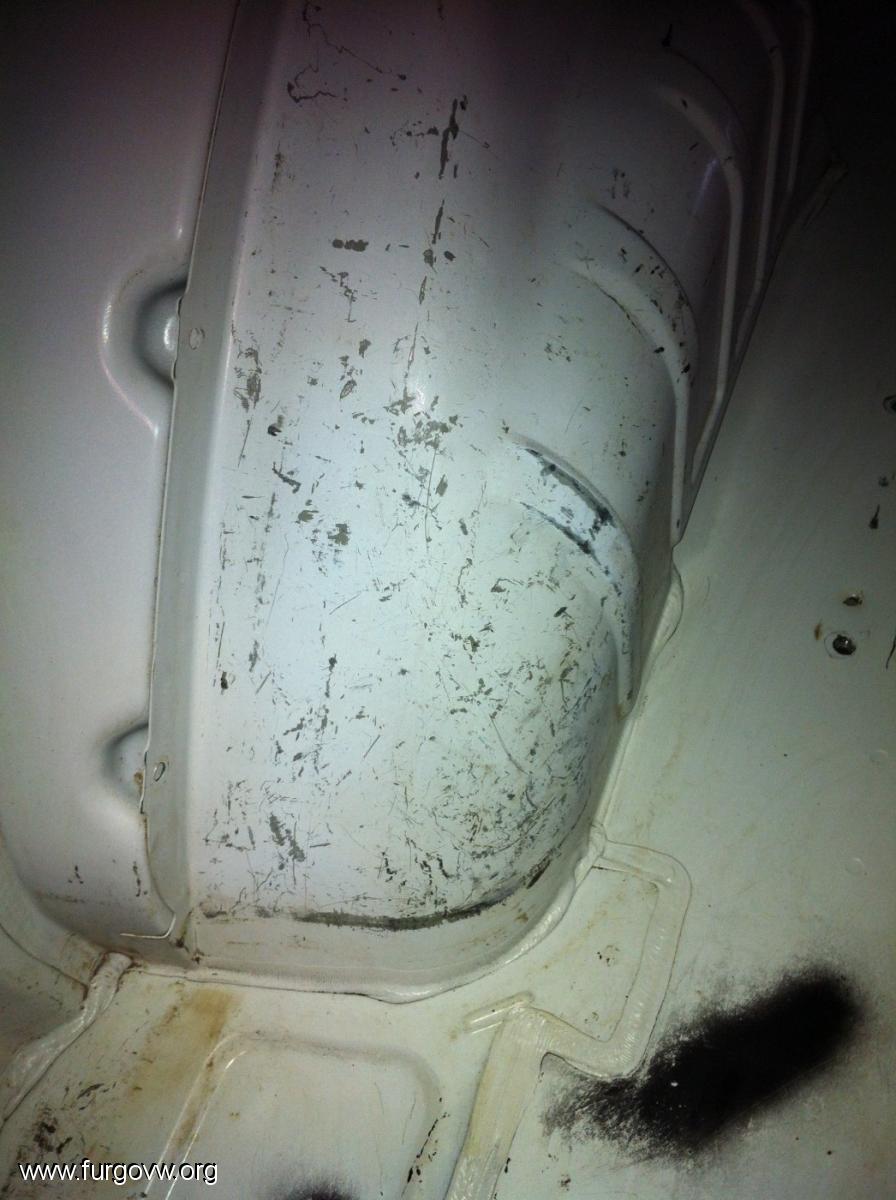

Bueno pues empeze por retocar un poco los pasos de rueda, ya que venían un poco machacados del antiguo propietario:
los lije y los imprimé:
luego compré una pintura para hierro blanca, ya que dentro tampoco me preocupaba el resultado del color, ahora todo lo hice con  pistola que queda bien.

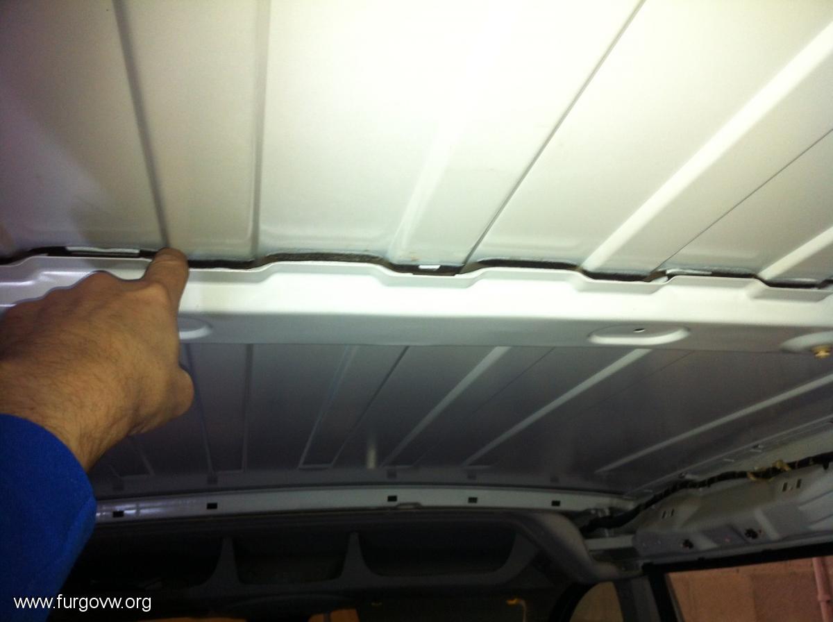

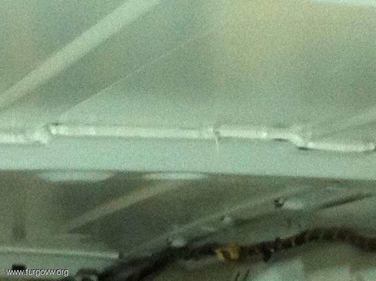

Luego reparé el techo ya que al pillar baches el techo sonaba a chapa suelta,y aparte el tapizado del techo " flotaba " bastante, con que valor y al toro!:
Desmonté el techo:

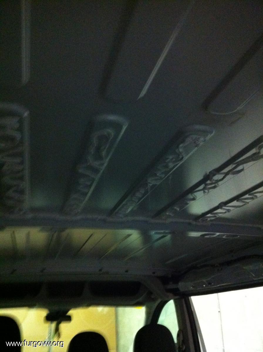

y ahí estaba el problema.
compre un bote de sika, blanca y a rellenar se ha dicho!
Vuelta de prueba y solucionado el ruido!

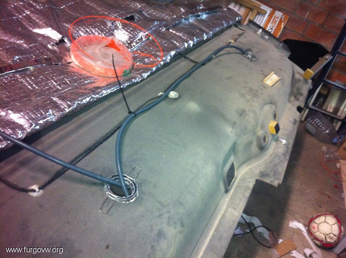

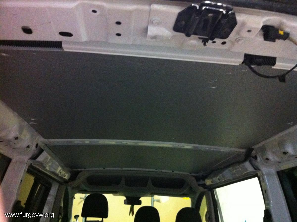

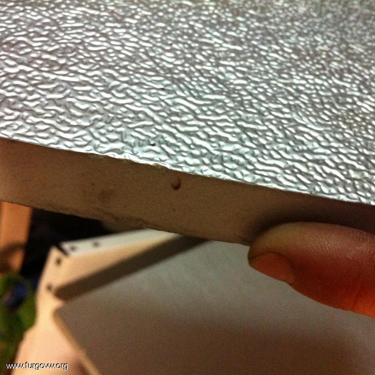

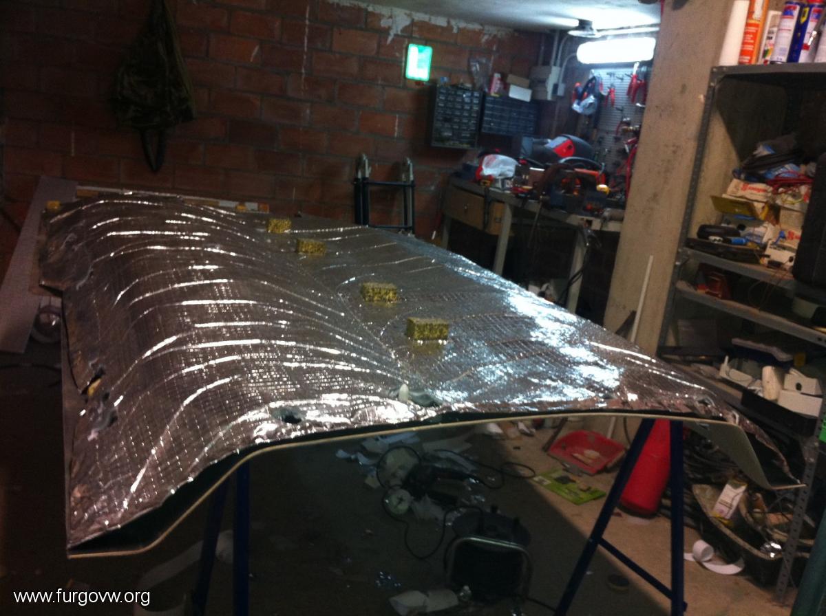

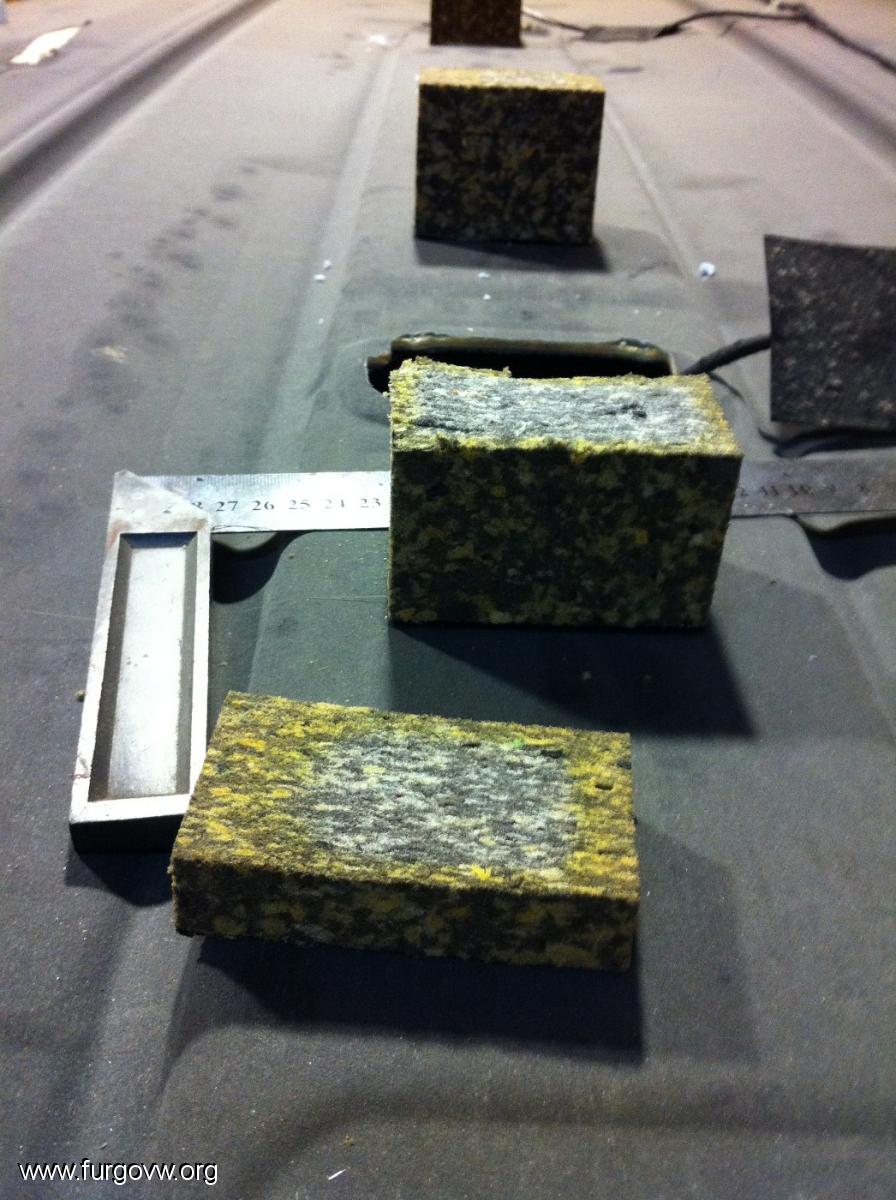

Ya que e desmontado el techo , lo aislamos.En el curro usamos unos paneles de conductos que lleba aluminio y porespan, cojo dos retales que sobraban y sika:

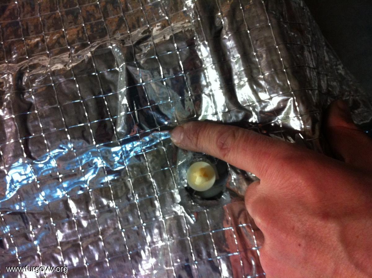

Para encima del tapizado compré reflexivo de 5 capas, el techo queda separado por unos tacos que lleva y hace cámara de aire:
Recortamos los tacos de espuma la medida de los paneles para que quede a la misma altura que estaba el techo:

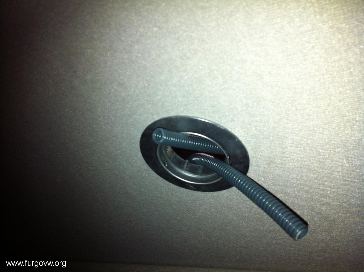

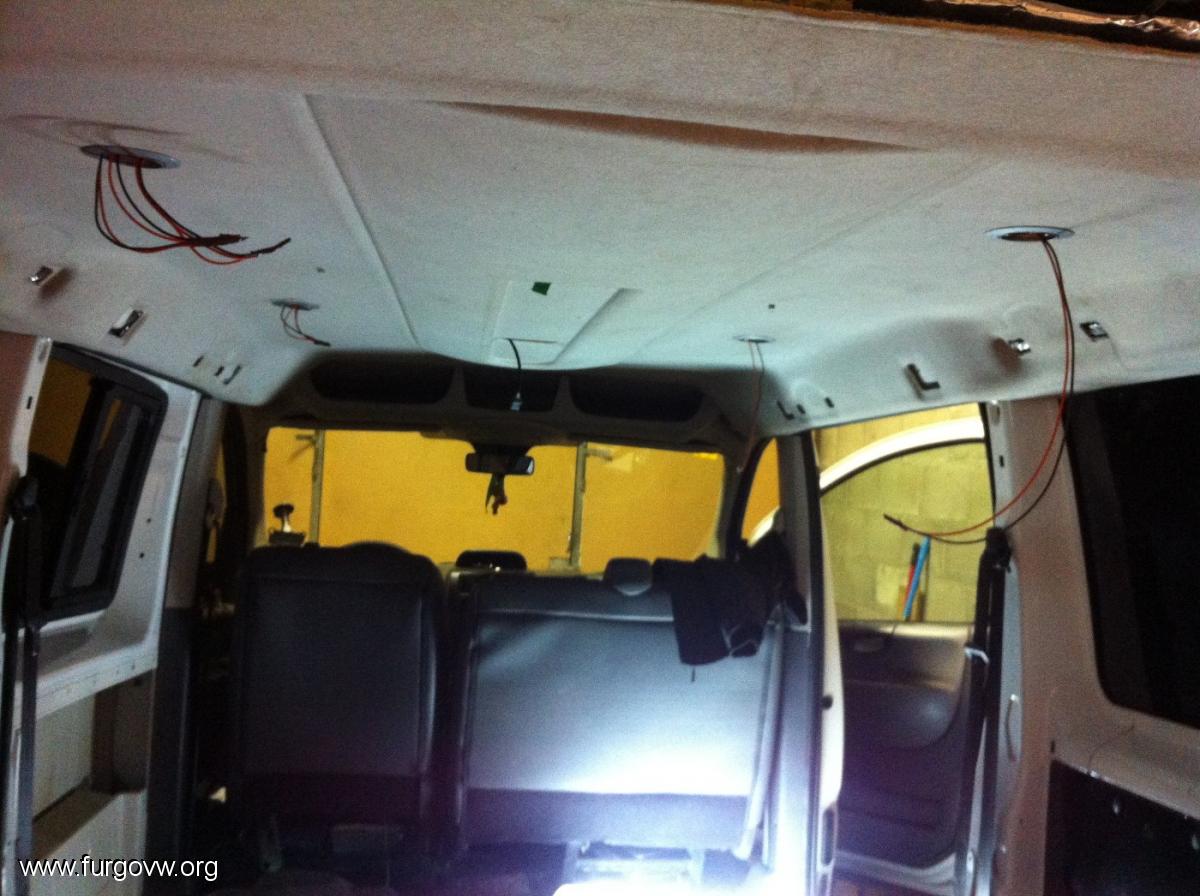

Ya que estamos en materia pasamos los tubos y colocamos los ojos de buey y pasamos los tubos y cables:

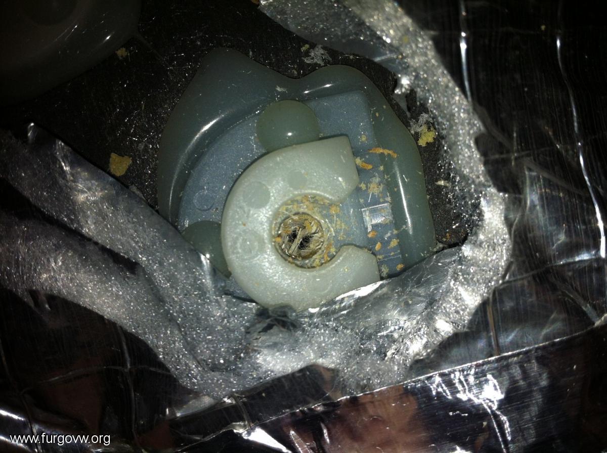

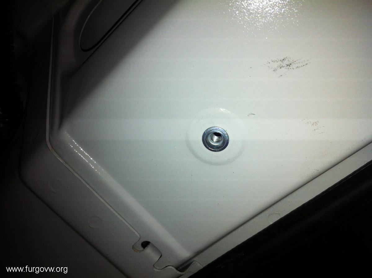

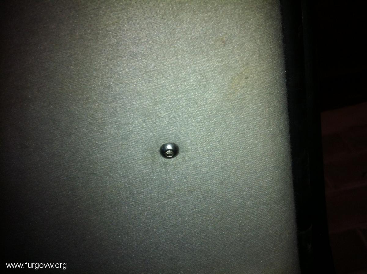

Para volver a colgar el techo no me convencía las grapas ya que se rompian y los soportes de las mismas van pegadas con cola caliente y había alguna que se depegaba y eso hacia que flotara.
Lo que hice es irme a la ferretería y pillarme tuercas remachables y sustituir las grapas.Agujeré el centro del soporte donde iba la grapa para pasar el tornillo que me dio el colega en inox.
Finalmete lo colocamos todo:

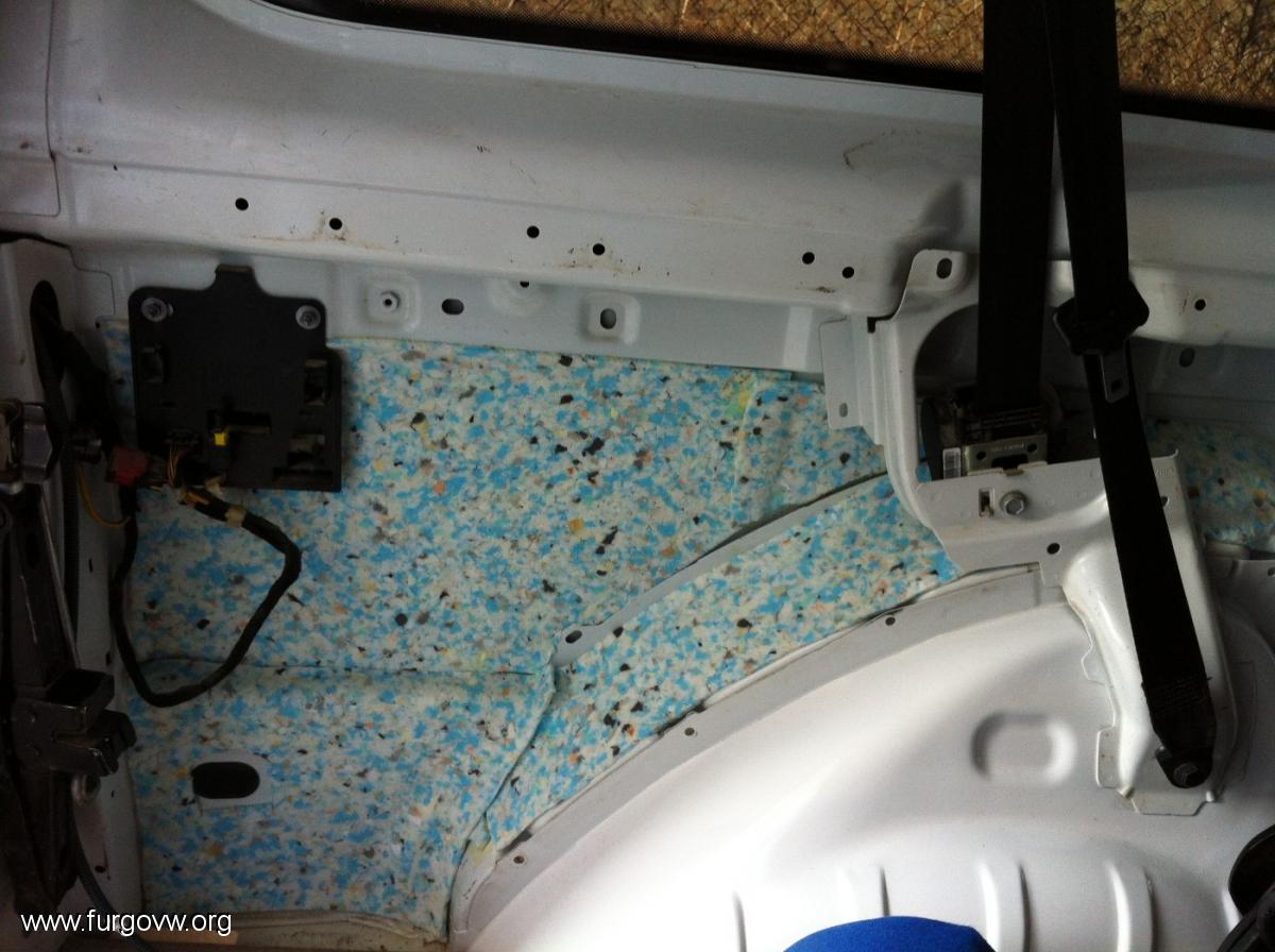

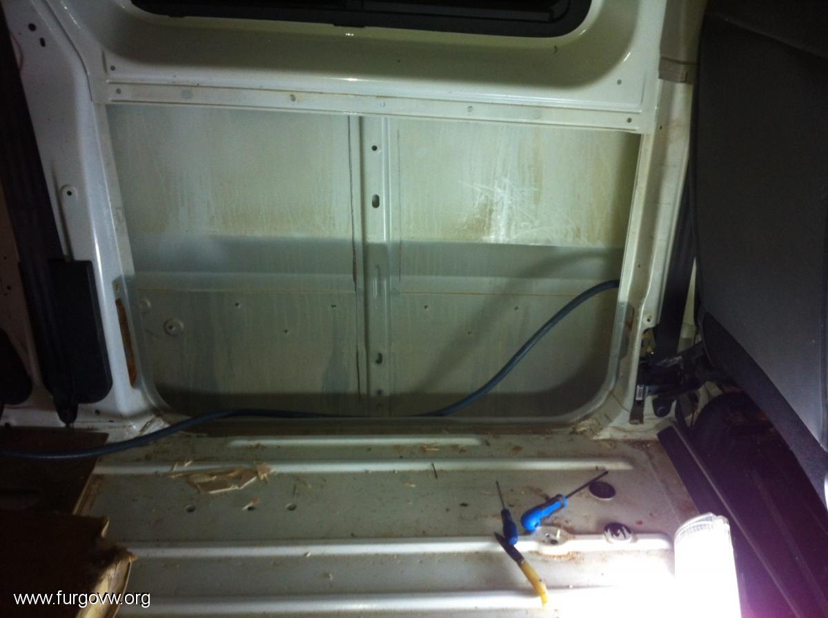

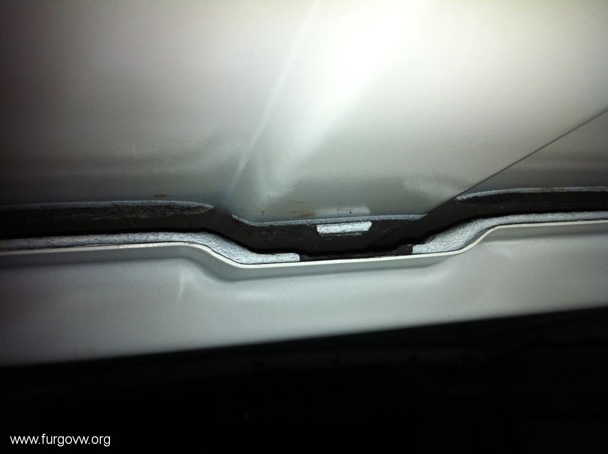

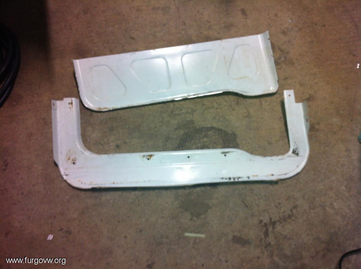

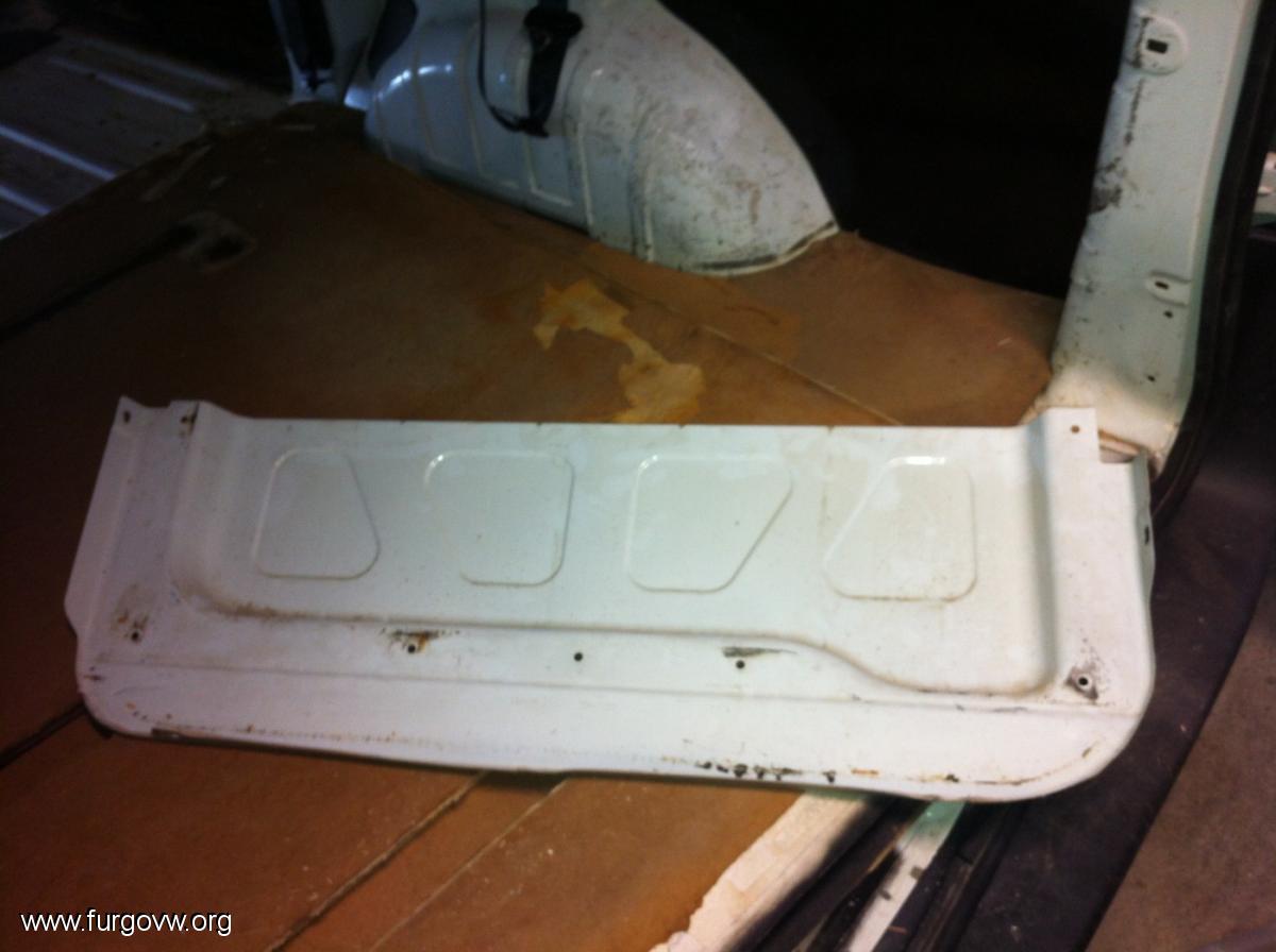

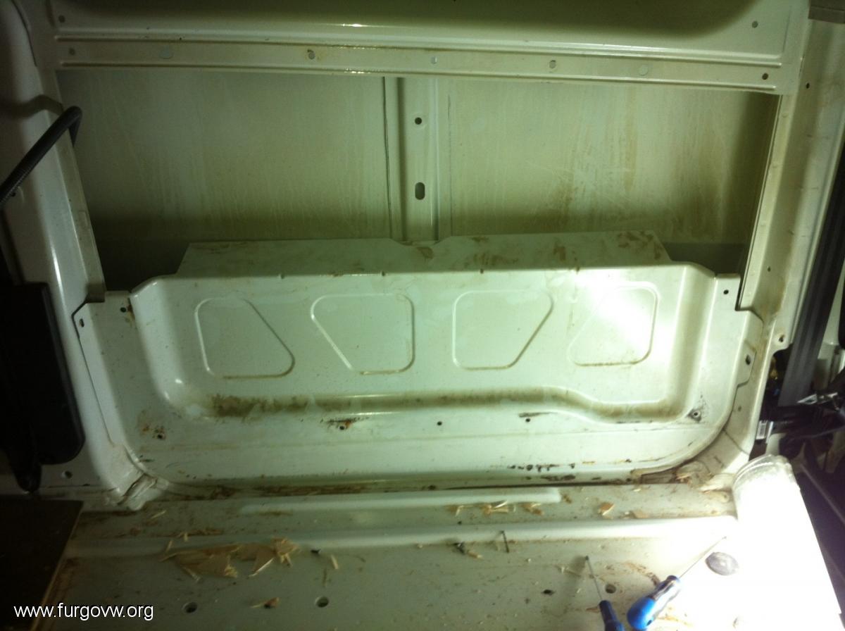

Bueno pues seguimos, al sacar los paneles de los laterales me encontré esta chapa en el panel de detrás del conductor:
Me ocupaba sitio para alojar futuras cosas entre el panel y la chapa, así que me lié a modificarla ya que no podía sacarla entera porque iban las grapas de las maderas de los paneles:

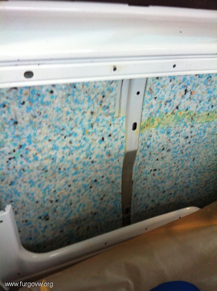

Luego, ya que tenia los paneles fuera y me pase por el bricodepot,  encontré un aislante para placas de techo de 60 x 60 y como tampoco solemos salir a dormir en invierno no me preocupo en tenerla super aislada pero mas que nada para evitar ruidos y aislar un poquillo.
El aislante venia para unos cuantos metros cuadrados y me a sobrado aúnque no he acabado.
Con cola de contacto y un pincel puse los trozos en la chapa
Colgaré mas adelante como he pasado los paneles cutres que vienen de 4 mm pintadas en negras por contrachapado.

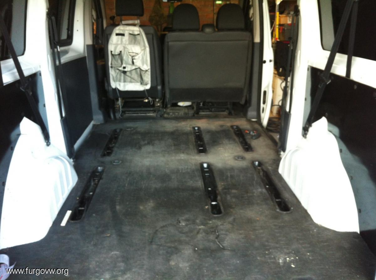

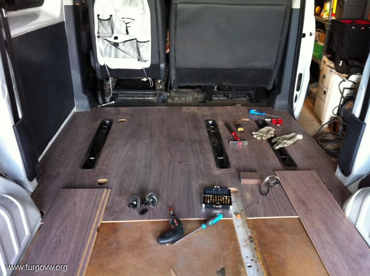

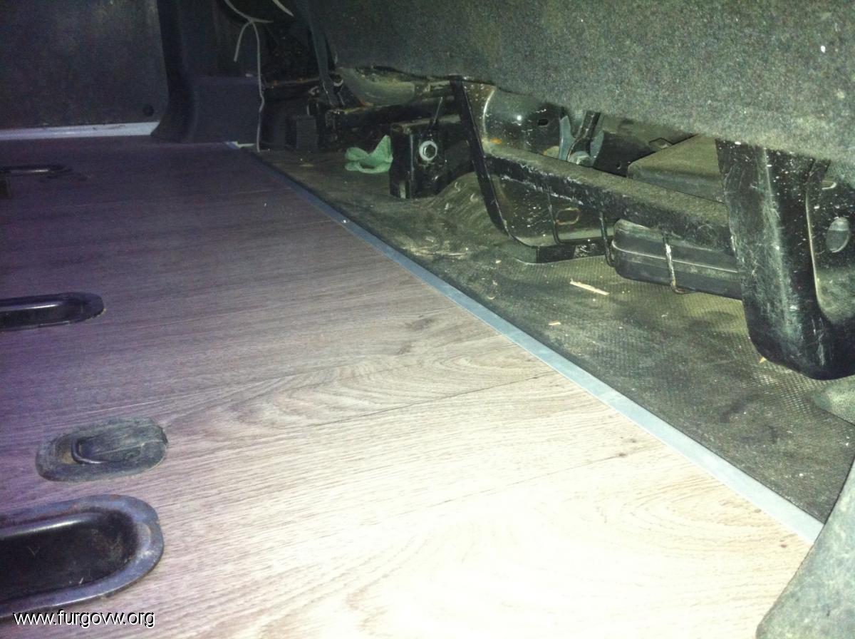

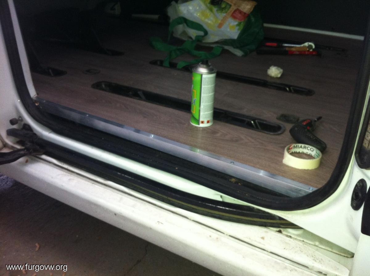

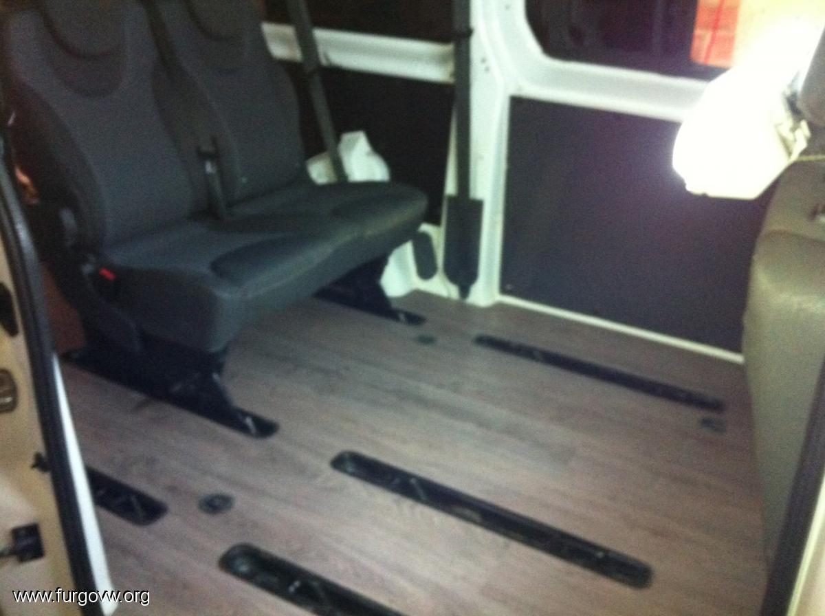

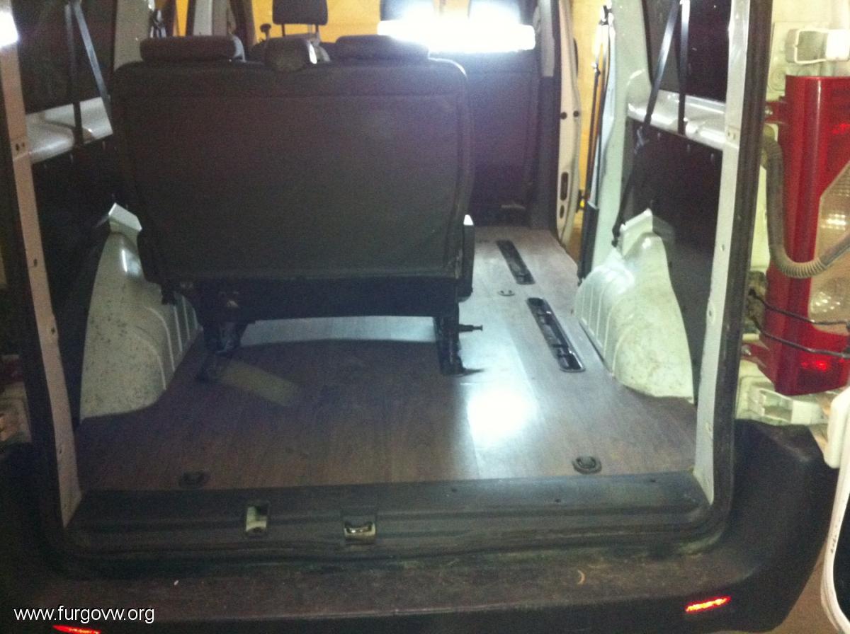

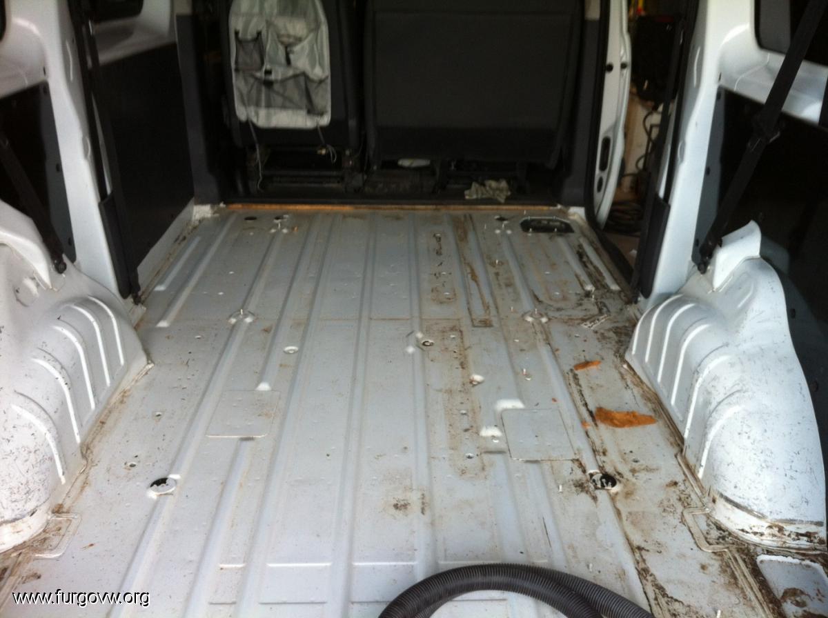

Empezamos con el suelo:
Hasta aquí por hoy, iré actualizando segun baya adelantando

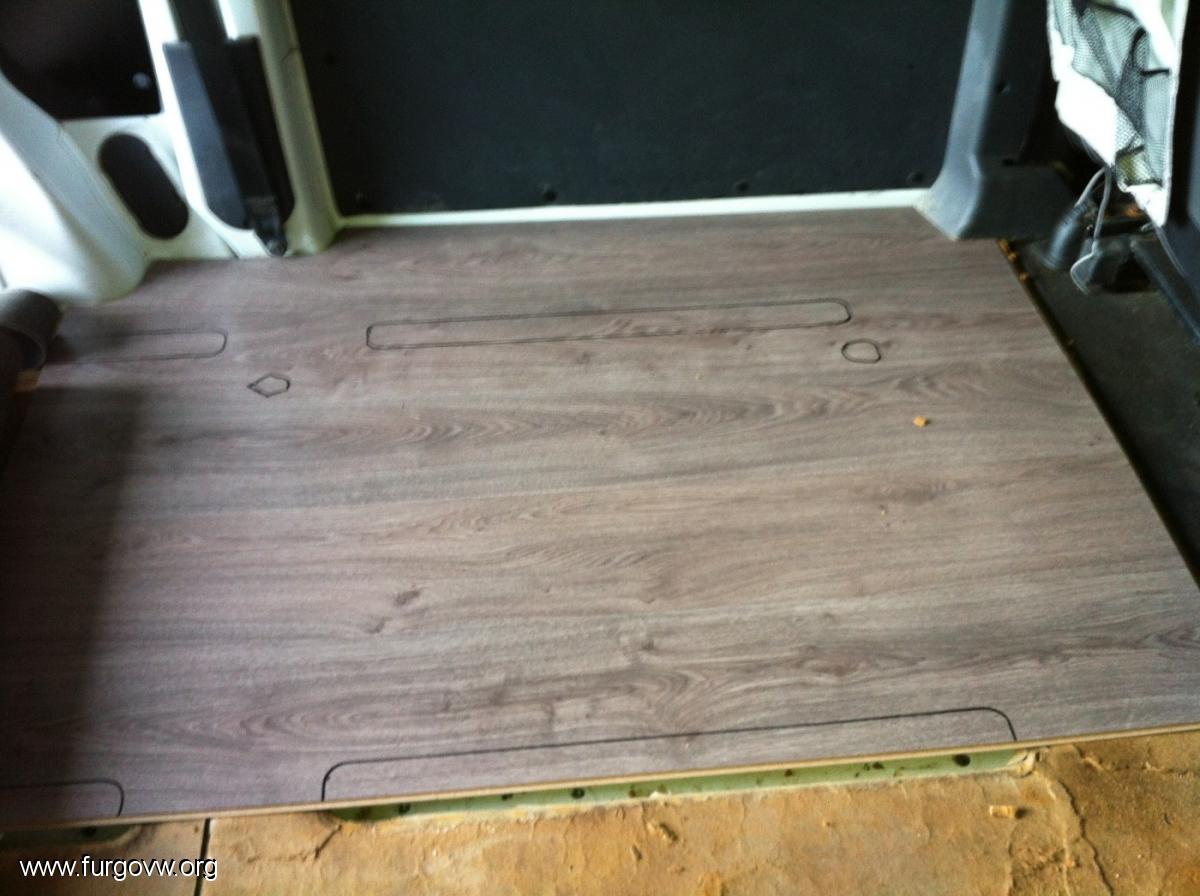

Gracias, hoy mismo e desmontado el suelo para cambiar la espuma original ya q queda muy blando con el parquet y al apretar las guias se unde un poco.
Pues sobre lo de el asientento individual si existe, pero q sea giratorio ya eso es mas dificil. Pero de serie puede pedir 2 o 3 asientos delanteros, despues a gastarse la pasta en la base.
