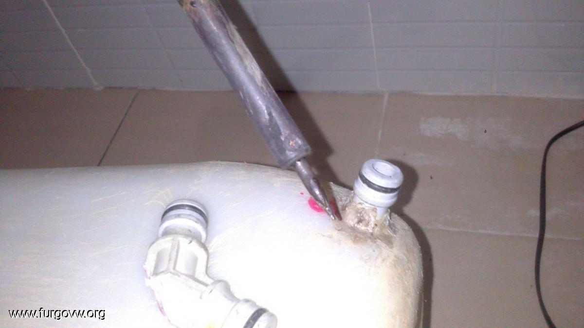

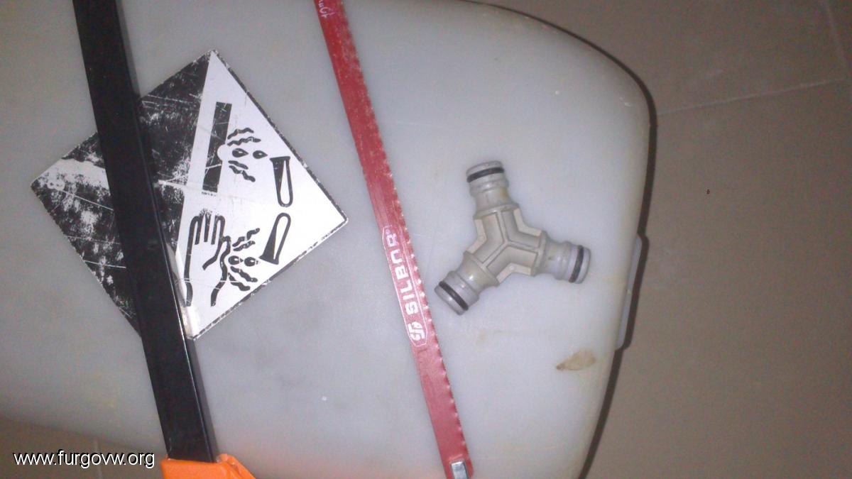

Me tienes que enseñar lo de las garrafas haber como lo tienes montado?
Nos vemos
rafaed
bastante facil, van conectadas entre si con unos pitorros soldados

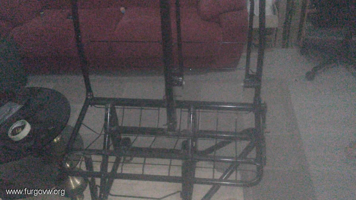

ya tengo la base reimo, segun los papeles es para m1, las opciones scopema o modelcar se pasaban del presupuesto, no se como hacer la base para elevarlo a la misma altura que los delanteros,si alguien puede ayudarme lo agradezco, saludos

ALCAZARES
Julio 09, 2014, 23:58:19 pm #49 Ultima modificación: Julio 10, 2014, 12:58:47 pm por ALCAZARES
Vamos ha ello!!..  http://www.furgovw.org/index.php?topic=272748.msg3260158#msg3260158 Donde se hablo de ello.

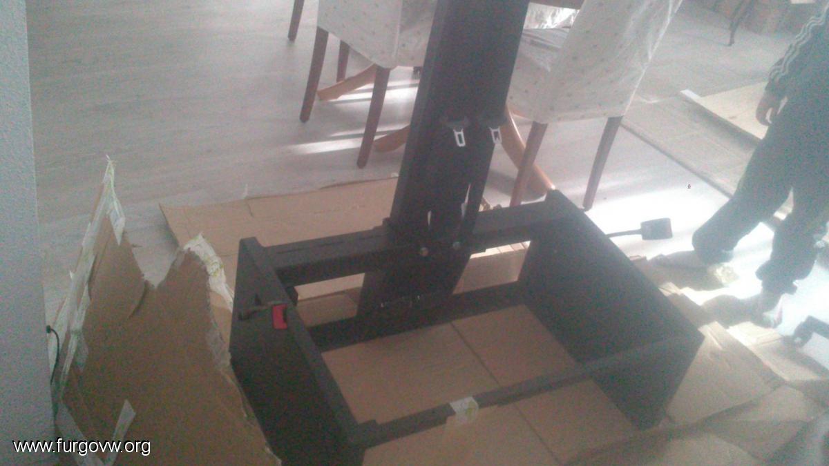

Elevación metalica viga en (U) volcada 15cm y soldar con el mismo diámetro perímetro base asiento REIMO. Unirlo a la estructura con tornillos y dejarlo todo de una pieza para colocar al chasis de la furgo mediante tornillos y pletinas...   No tengo mas fotos de su colocación...

rafaed
gracias alcazares, a ver si la termino antes de agosto que tengo vacaciones y la quiero estrenar, en octubre homologar si todo va bien. saludos

rafaed

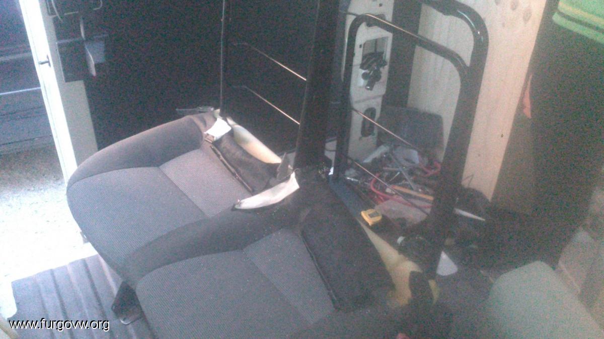

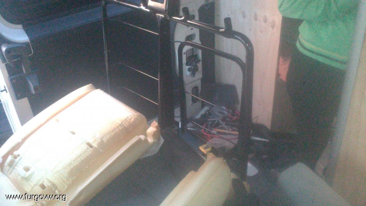

agobiado, no me cunde nada el poco tiempo que tengo, hoy he atornillado el asiento trasero con la base que lo eleva, los acabados necesitan tiempo y paciencia asi que no estan quedando como me gustaria, supongo que cuando la termine podré ir arreglando los remates, ya pondré las fotos del asiento. me gustaria ver una foto de los bajos para ver donde van los tornillos. saludos

rafaed
las he visto pero el tuyo es vsr, yo queria ver del reimo de 88 cm por que al final lo he puesto al tum tum, creo que estará bien. saludos
