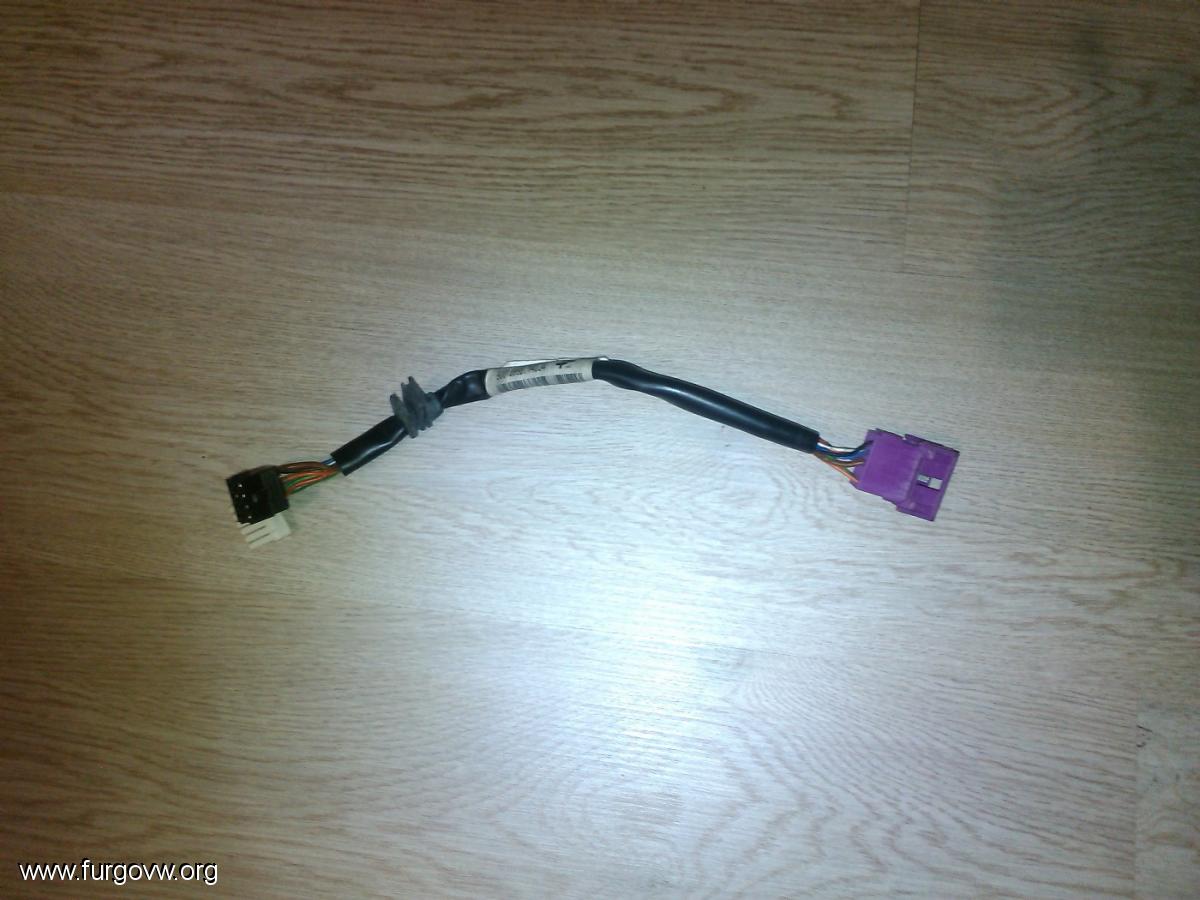

de la ruleta salen tres cables : v 204E ,v4002 y v4004
y del programador siete : v1 , v1A , v202 , v204A , v204C , v475 y v4003
supongo que cada uno ira unido con uno de color de los de la calefa
yo soy de la humanidad,la vida mas pequeña vale mil veces mas que la nación mas grande que se invente jamás.
rafaed
he estado en taller renault trucks y me ha dado este otro cable que tiene menos lio y me ha dicho el naranja y el verde van a la bomba, y el marron a masa y el rojo a bateria, los demas al programador, lo malo es que quedan cinco cables y el programador tiene siete y la ruleta otros tres. a ver si doy con ello, igual pongo la ruleta solamente.
