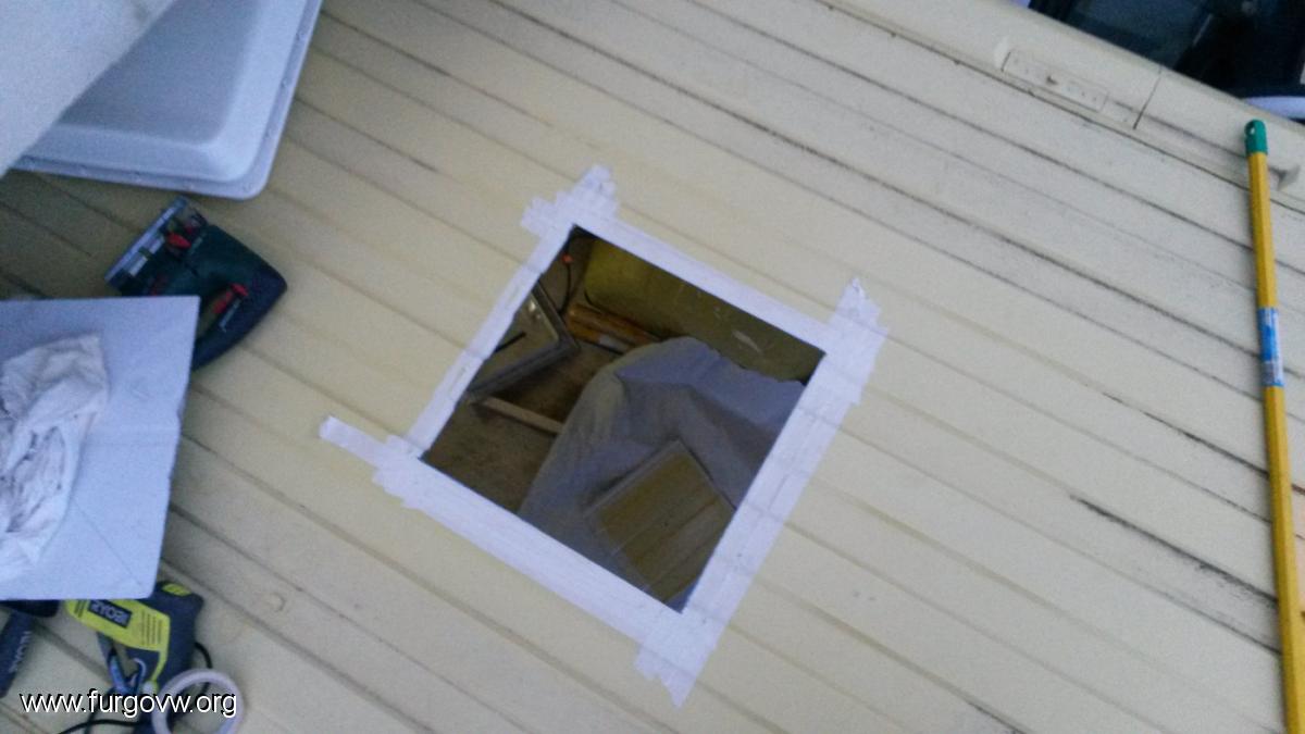

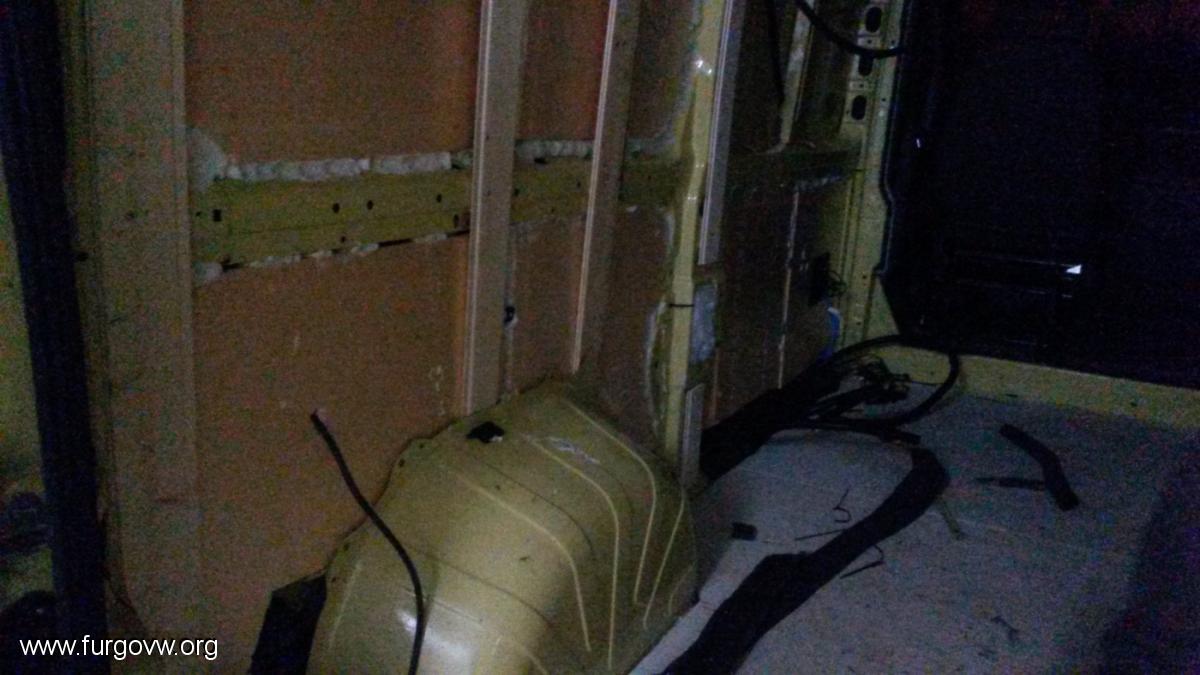

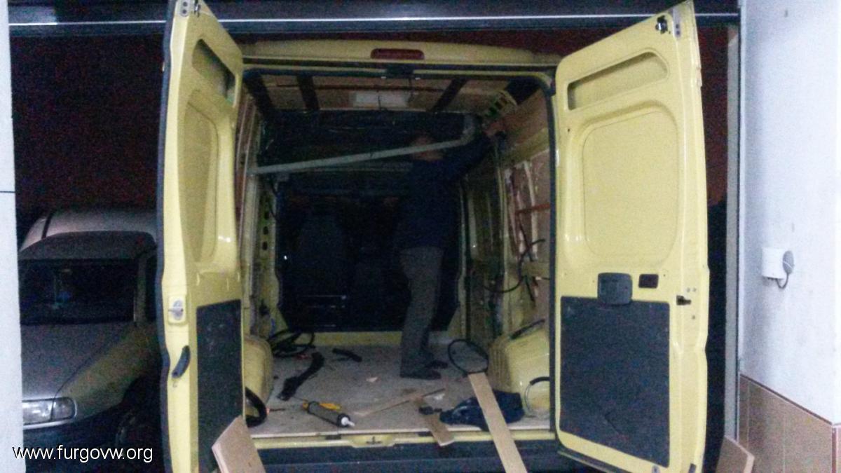

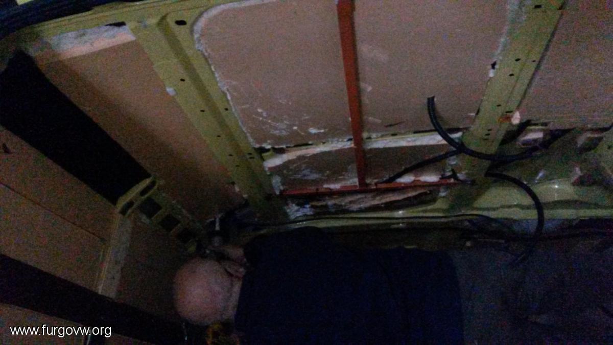

Raultxon
Unas de la claraboya y terminando de aislar y rastrelar
