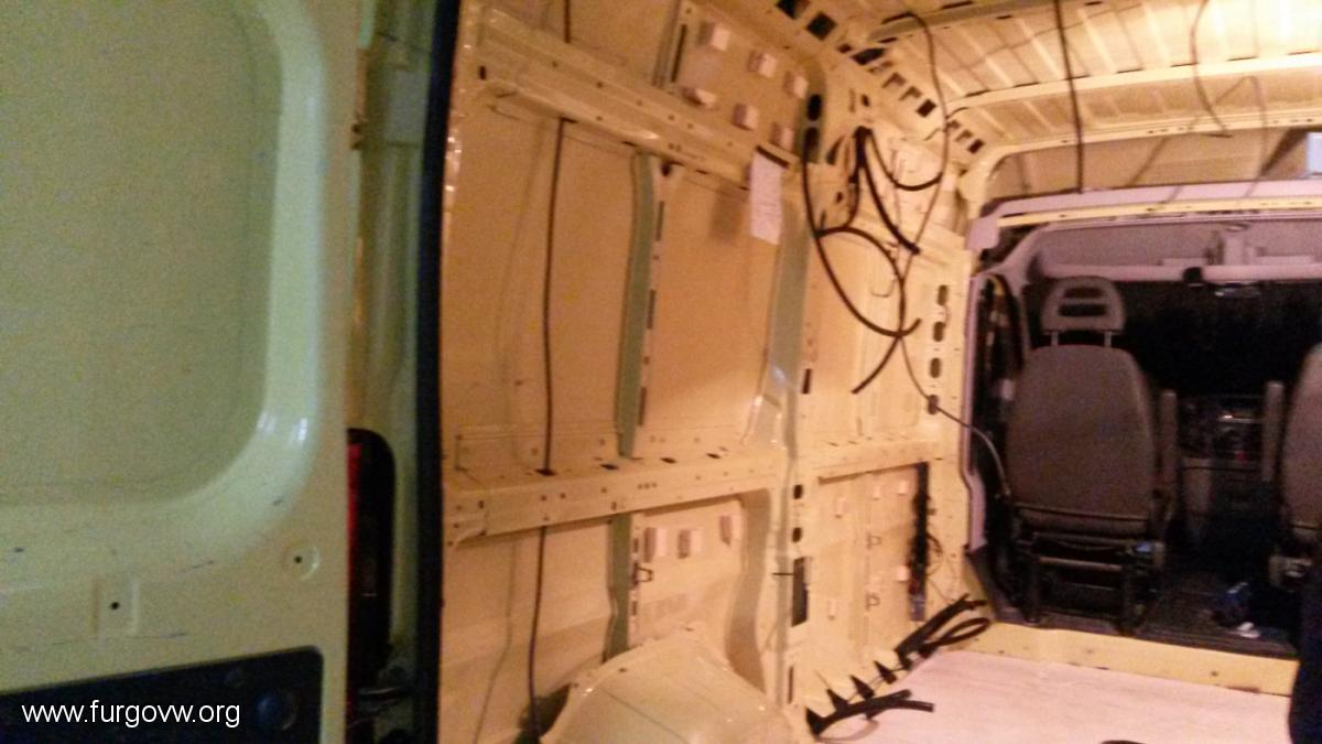

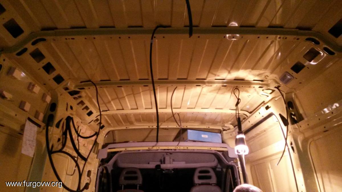

Pues despues de vender la Trafic nos hemos echo con una Fiat Ducato L2 H2 3.0 160 burros.

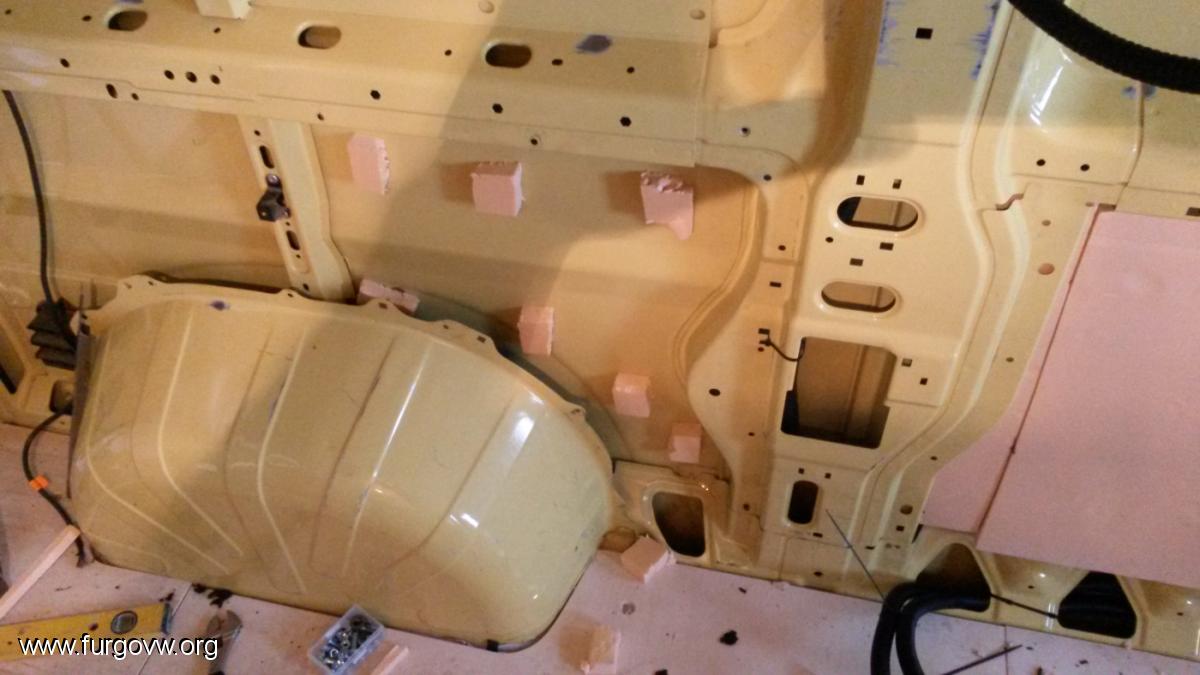

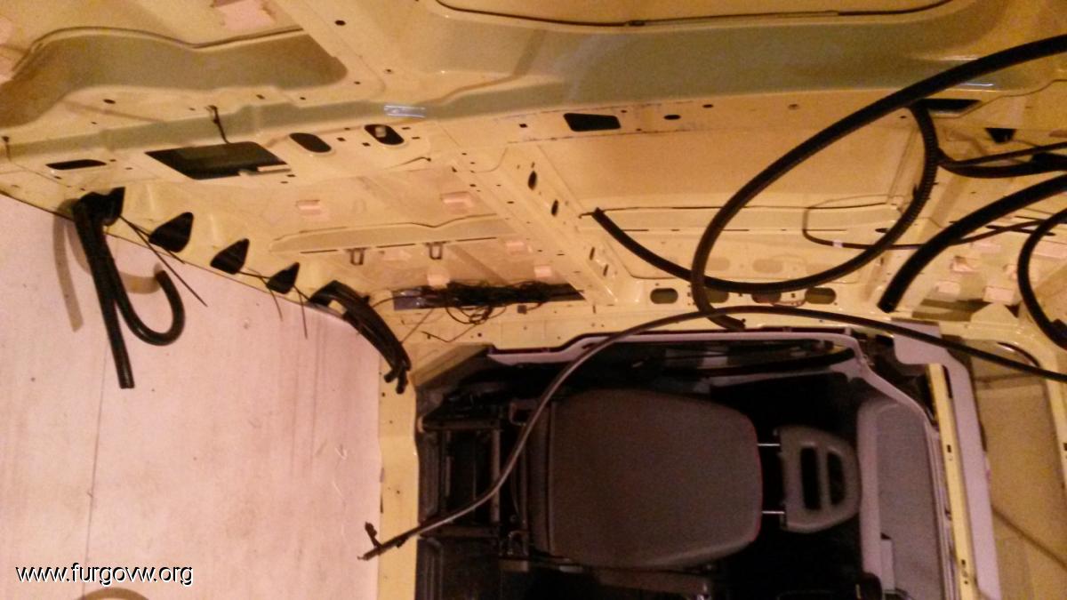

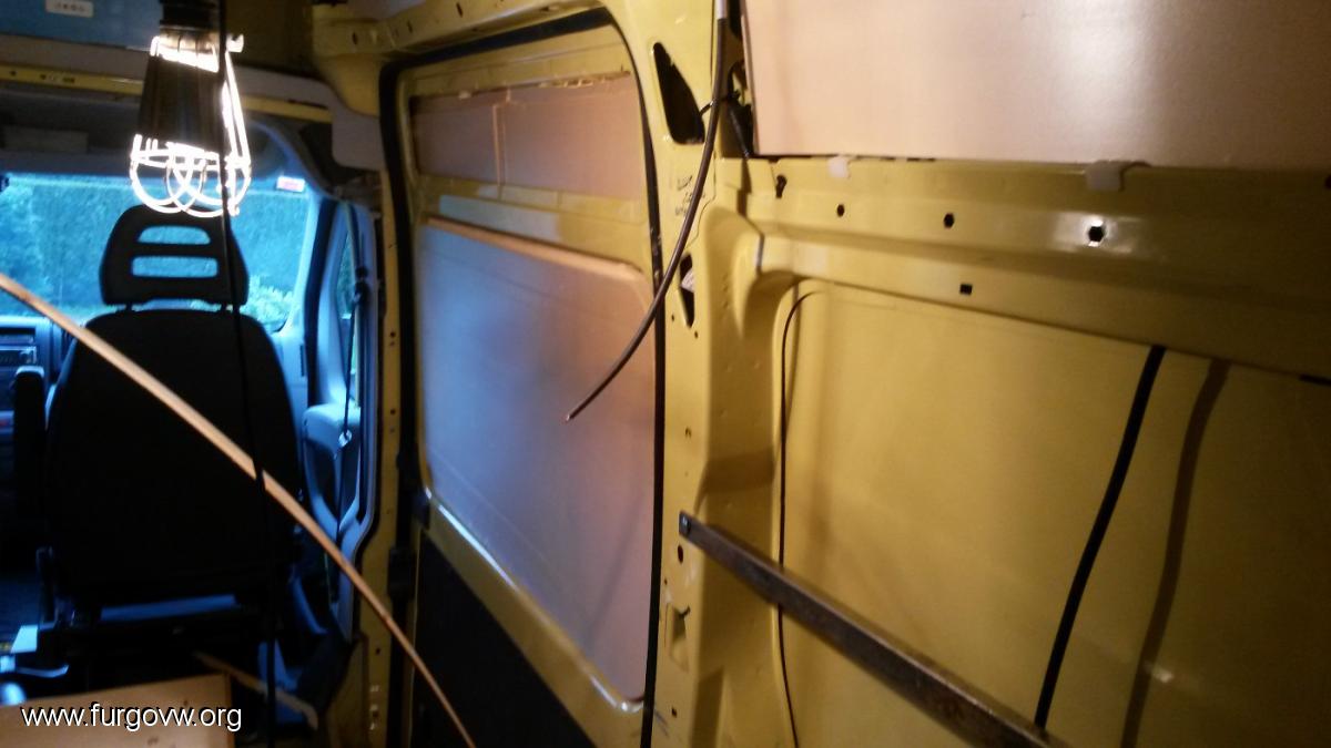

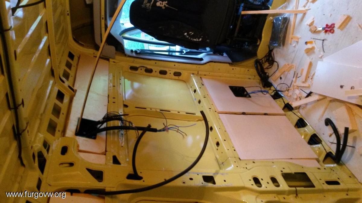

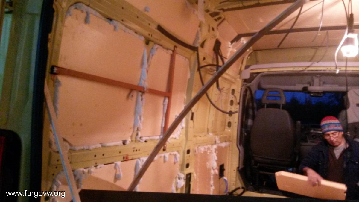

Hemos empezado con el aislamiento y los cables cogiendo ideas del foro.
El montaje que queremos hacer es el clásico con dos camas atrás tipo litera y aumentar plazas con una estructura de asiento VSR o Reimo, esta ultima si se puede mejor que es mas barata....
Ventanas pondremos las de una Foro Transit como algunos foreros de por aquí, nos parece una buena alternativa a las ventanas de camper tipo Seitz que son mu caras.
Una claraboya en el centro masmenos y de momento sin ducha.
Deposito de limpias de 70L y sucias de 60L.
Empezando con las dudas hay va la primera:
Necesitaría saber las medidas del salón con la estructura VSR Y con la del Reimo, si alguien las tiene se lo agradecería.....me refiero al espacio que quedaría desde la pared del baño asta la parte trasera del asiento del conductor.
