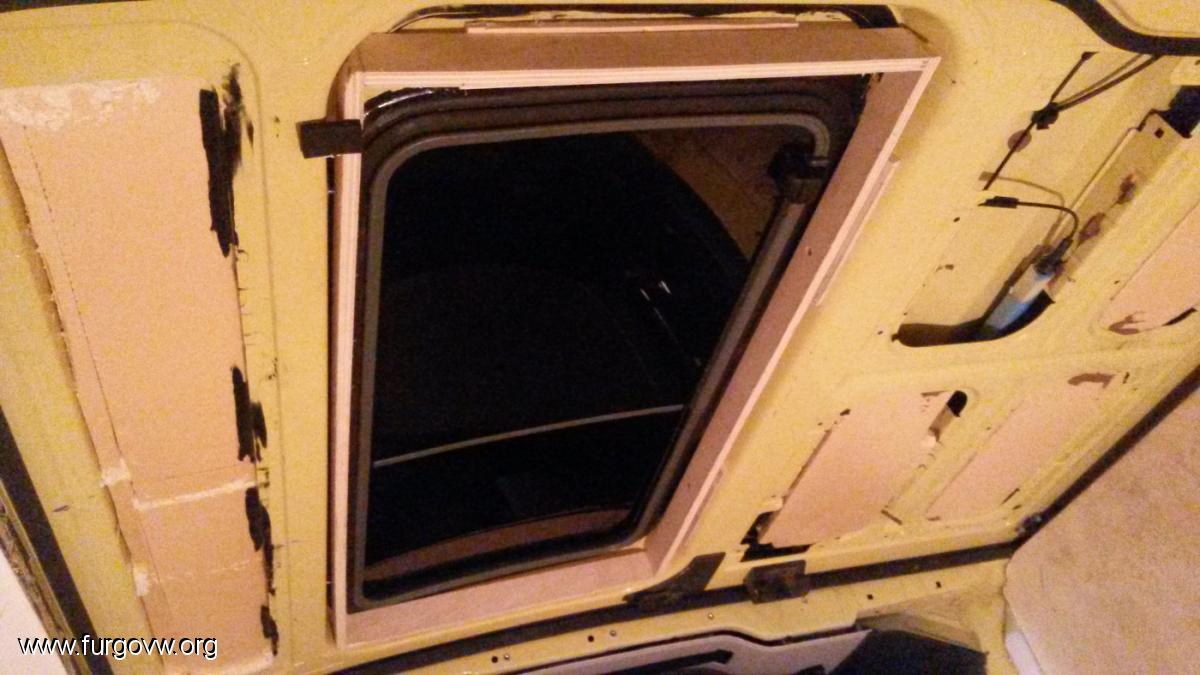

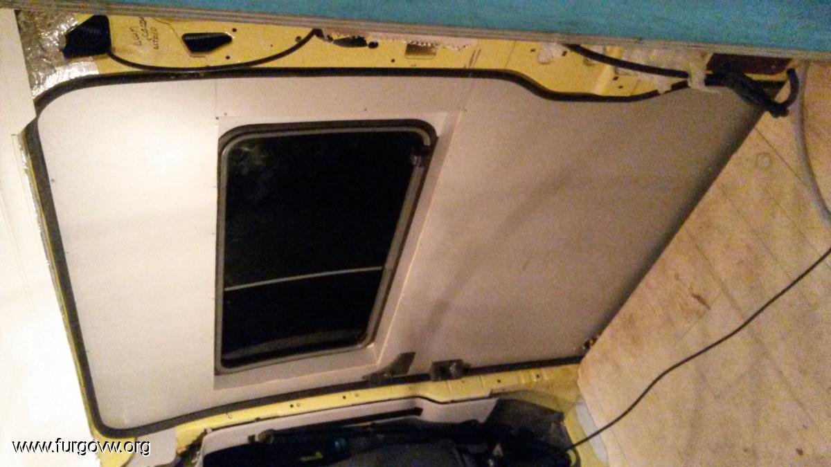

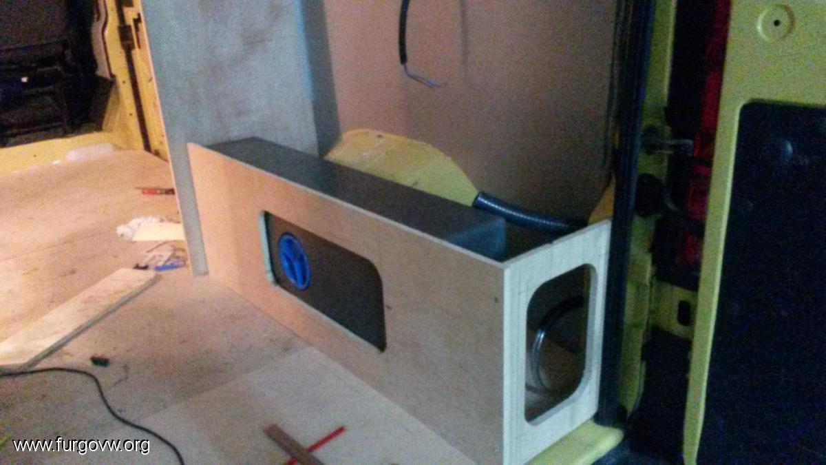

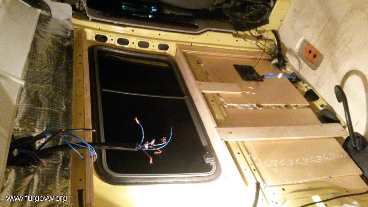

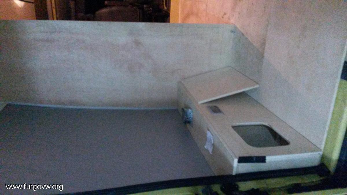

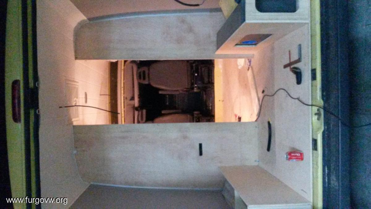

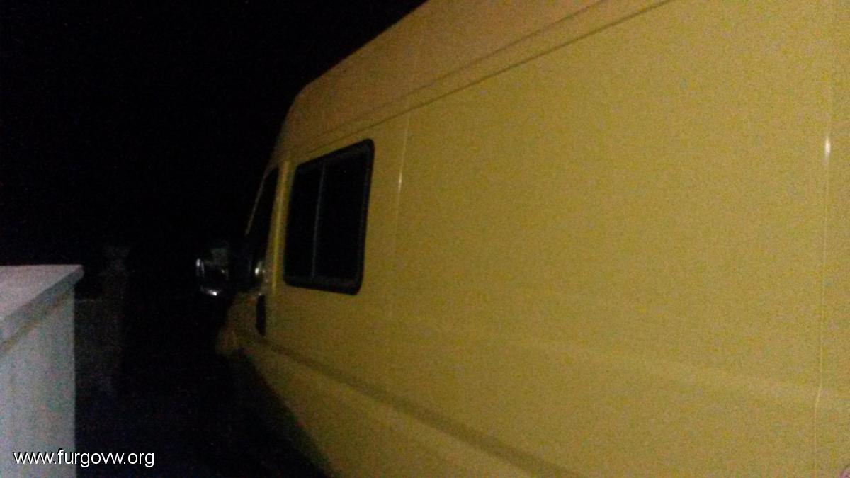

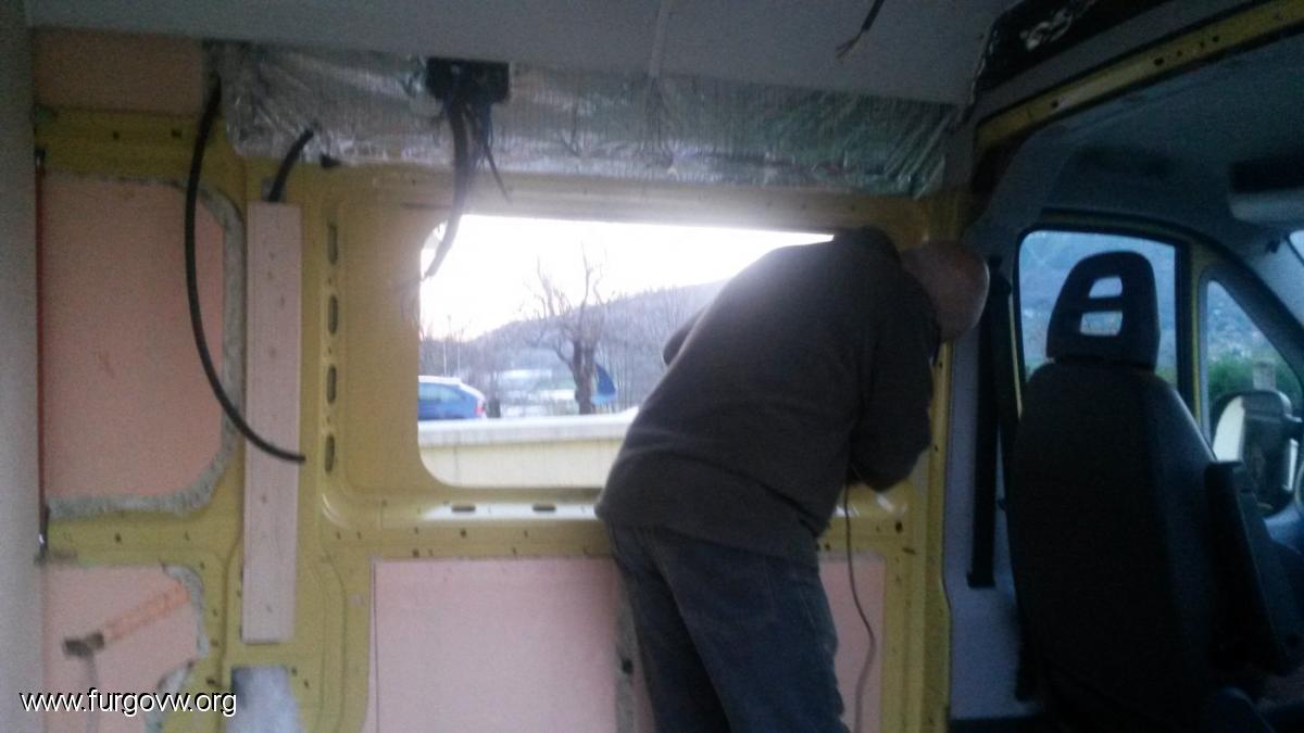

Bueno pues ay van unas foticos de los avances.....
Ventanas de transit
Panelado puerta lateral
Preinstalacion de calefa
Deposito de limpias.....
Y alguna cosilla mas..

Raultxon ese deposito de limpias de cuantos litros es? medidas?
Raultxon
Aupa Brinean.
El deposito es de 80l y 1060x400x200. Lo pille en Ciudad Camper.

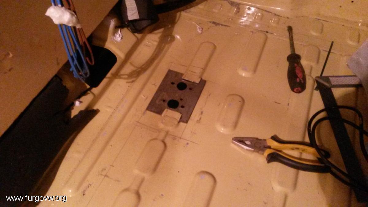

Hoy placa solar.
Ma dicen que con Sika solo a la chapa y los soprtes atornillados a la placa......es suficiente??? No se me parece un poco poco no???????????*imagen borrada por el servidor remoto
Enviado desde mi GT-I9195 mediante Tapatalk
yoanit
Ten cuidado si pones tornillos a la chapa porque la furgo hace curva en el techo y si los pones en los extremos del soporte puede que se te queden separados como medio centimetro de la chapa y se complica mucho para sellarlo. Si pones tornillos (porque no te fies de la sika) con un par de ellos y centrados te va a ir sobrado, luego le das sika a todo el soporte y listo.
Peugeot Boxer L2H2 (Camperizando)
http://www.furgovw.org/index.php?topic=273069.0
ESERO
Si le pones al techo unos remaches roscados o tuercas remachables que es lo mismo te quedaras mas tranquilo.
Si le pones tornillos pasantes recuerda dejar en el panelado de la furgo unos registros para acceder a las tuercas si algún día tienes que cambiarla o bien las medidas apuntadas para que sepas donde agujerar para buscarlas.
Mucha gente lo pone solo con sika y ahí están sin caer ni volar, usa buen material para pegarlo, limpia bien las zonas y dale tiempo de secado de sobra.
Si le pones unos separadores de goma evitaras vibraciones y ruidos.
