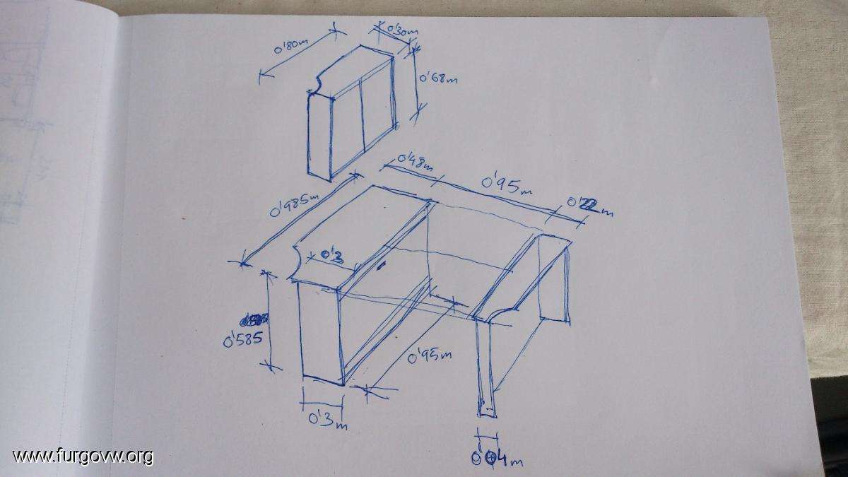

Bueno como Pandcamper me ha pedido las dimensiones de los arcones, creo que lo mejor es ponerlo aquí para que lo pueda ver quien quiera.
Aquí tenéis un esquema hecho a mano guarramente en un momento, cuando tenga un ratillo ya me pondré ha hacer uno mejor, pero de momento creo que ya vale para hacerse una idea.
Un saludo a todos.
