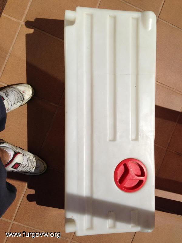

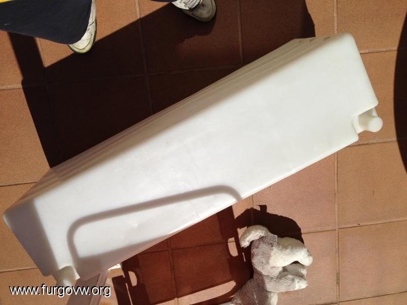

Pues no me dice mi padre, "no compres deposito de aguas limpias, que en casa de tu tio esta el mio sin estrenar y te lo quedas para ti que yo no lo voy a necesitar" me voy para alla mas contento que otro poco, y me encuentro este pepino
Haciendo cuentas con las medidas...es de 90 litrazos alguno llevais un deposito tan grande?? la verdad es que me desbarata todos los planes... de mobiliario o de ubicacion, ya que mi idea era montar uno de 48L de 40x48x25 debajo del ropero y otro igual bajo el fregadero. Al final me veo comprando deposito a pesar de tener ya uno...no os hara un change a alguno, no? XD

depósito del copón, y para ponerlo , dónde tienes pensado...¿cabe a lo largo bajo asiento?
Es peligroso, Frodo, cruzar tu puerta. Pones el pie en el camino y, si no vigilas tus pasos, nunca sabes a dónde te pueden llevar
jonymepeino
Haciendo algun malabar de prueba, no se puede poner pegando al paso de rueda, ya que el mueble deberia tener unos 60/70cm de fondo, implanteable vamos, se podria poner sobre el propio paso de rueda pero...es que no acaba de convencerme. Como comentas, una opcion sera ponerlo bajo el asiento, pero...quiero poner cajones bajo este, y si pongo el deposito...
Vamos, que creo que acabare teniendo que comprar los de 48L, que son las medidas aproximadas con las que contaba al plantear la distribucion del mobiliario, que queda perfecto, pero...la faena es que es un gasto con el que ya no contaba

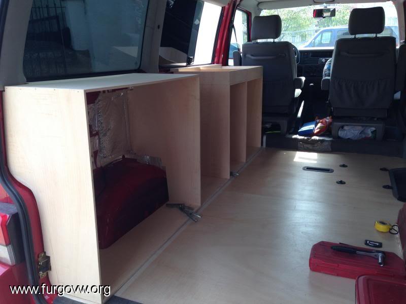

Abril 08, 2014, 00:13:18 am #128 Ultima modificación: Octubre 13, 2014, 02:11:30 am por jonymepeino

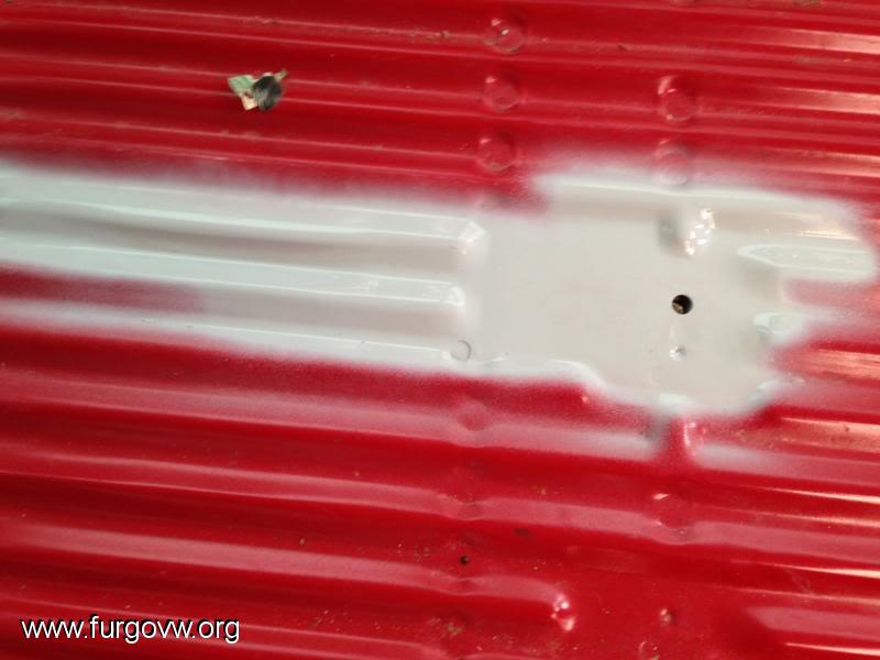

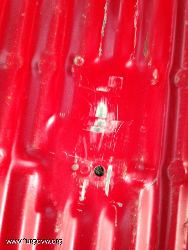

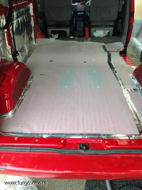

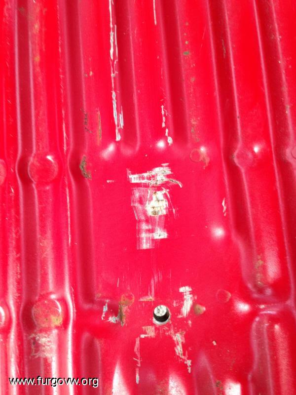

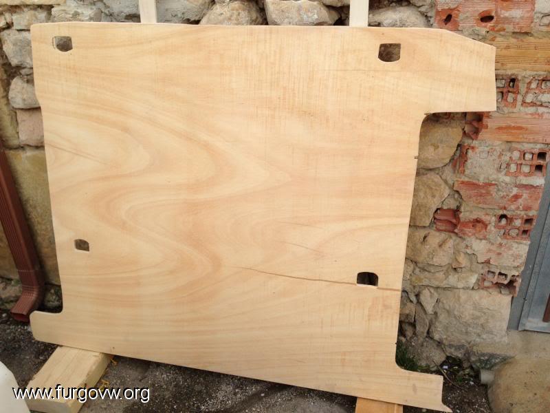

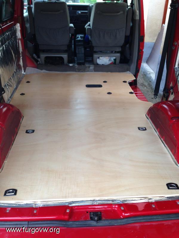

Hoy se ha avanzado un poco mas
4 manos de barniz a los tableros
Mientras secaba, anticiparnos a lo que pudiese pasar, ya que en el asiento de los carriles de la ultima fila habia levantado la pintura en algunas zonas
Lijadita, e imprimacion
Despues le he dado una mano de pintura, pero no tengo fotos
Una veza seco, aislante
Tableros a su sitio, colocar tornilleria, cajon de la calefaccion, y las anillas para la carga
He dejado las anillas, aunque 2 quedan dentro del mueble, por si las necesitase para agarrar algo en su interior (deposito, calefa, o lo que sea), y los 2 tornillos de la izquierda por si hacen servicio para amarrar el mueble, o por si valen para agrandarlos y sacar por uno de ellos el desague

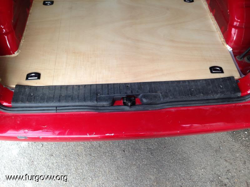

Y por ultimo, espuma en todo el perimetro, y colocar la tapeta del maletero y el escalon (de este no tengo fotos)
Hay un par de cosillas que tengo que solucionar, la principal, que a pesar de que el tablero es de 10mm, los tornillos de los asientos a penas roscan un par de hilos, alguna idea o sugerencia? hay alguna vw que monte unos mas largos? se vende algun prolongador o similar??

Abril 16, 2014, 01:47:09 am #134 Ultima modificación: Octubre 13, 2014, 02:19:34 am por jonymepeino

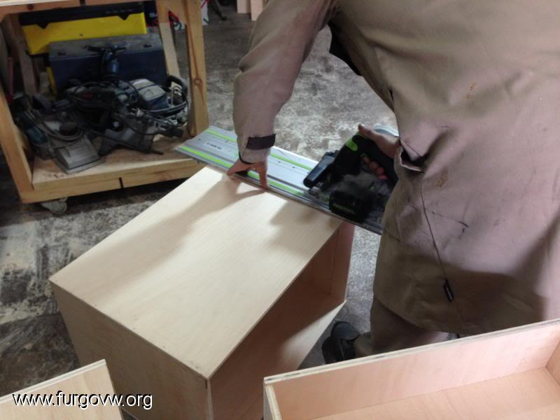

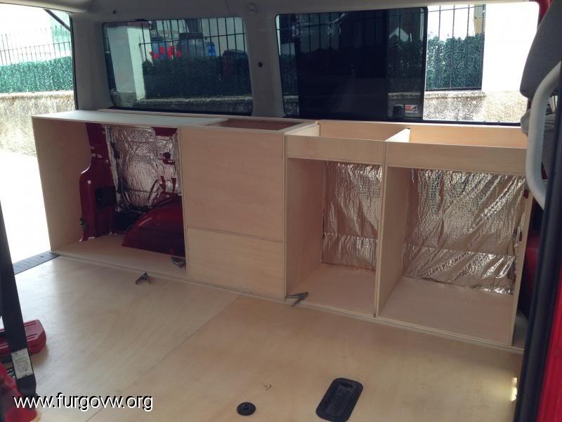

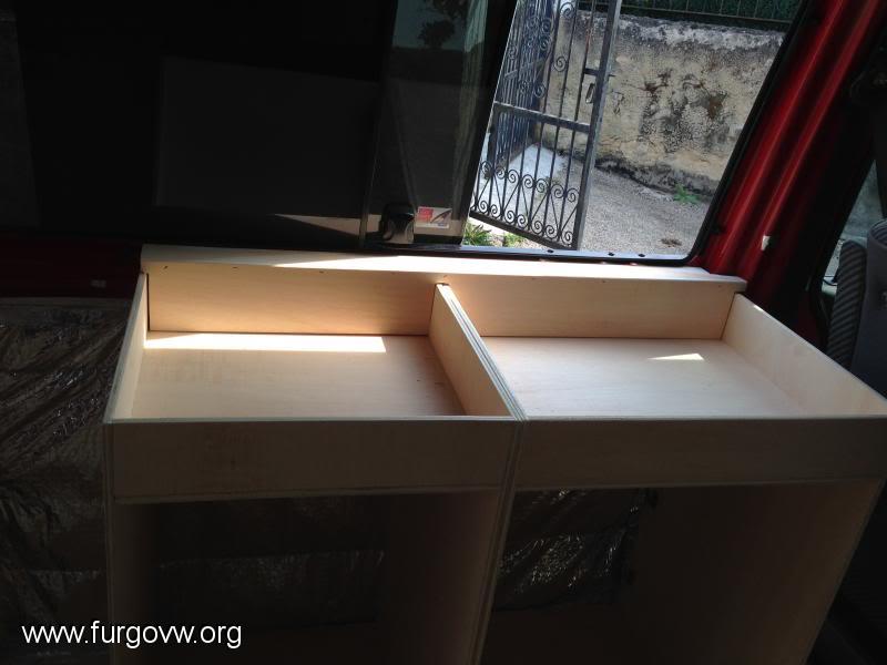

Bueno pues parece que va cogiendo forma, hemos empezado ya con el mobiliario, dejo unas fotillos del proceso y alguna explicacion
Alguien me pregunto el otro dia por otros derroteros, a colacion de alguna de las fotos que colgue mas atras, porque teniendo maquinaria haciamos los cortes a caladora. En la foto en cuestion, estabamos con la caladora, ya que se estaba dibujando el perimetro del suelo, cuando hay que cortar tableros en recto se hace con la sierra circular de mesa, cuando (como en la foto de mas abajo) hay que rebajar un modulo del mueble ya montado, se hace con la circular de mano (coneja) y su correspondiente regla, y cuando son listones, con la ingletadora de toda la vida
Para el montaje, primero se saco una plantilla del suelo sobre la que montar luego el mobiliario. Despues, las correspondientes plantillas para el lateral de cada modulo
Encimera y remates superiores a la chapa
Para despues hacer los frentes
No se han hecho fondos, porque no todos los modulos van a llevarlos, ya que limitan el espacio y para segun que usos puede ser determinante (como nevera o depositos).
De derecha a izquierda,
El primer modulo es para la nevera en la parte inferior, no lleva fondo, y en la superior para colocar el fuego de cartuchos y un cubertero.
El segundo es el del fregadero arriba, abajo del todo en principio ira el deposito de grises, y entre medias llevara cajones quedando todo tapado por una puerta unica de abajo arriba.
El tercero es cerrado, con puerta tipo arcon arriba, para meter ropa de cama, sacos y demas, y abajo del todo, se le ha dejado un hueco "muerto", hueco donde quizas se aloje mas adelante el deposito de grises o si es viable, la estatica
Y el cuarto, y ultimo, donde se colocaran 2 puertas en el frente, una abajo para tener acceso al piloto trasero, al deposito de limpias y demas, y una que quedara sobre la cama
A ver si mañana podemos darle otro empujon, y dejar solocadas las tapas de encimera (he comprado hoy las bisagras con freno y sin cazoleta), y liarnos con el ropero superior
Tambien he comprado el suelo vinilico en losetas, que dejare colocado en cuanto tenga un rato
No se han ubicado aun algunos frentes, ya que no esta del todo claro como se hara la extructura del asiento cama, por lo que, mientras no este solucionado este, no se pueden ubicar las puertas...no sea que luego estorben o queden bloqueadas
Alguna sugerencia??
La primera idea, era hacer un "cuaptrico" (un triptico de 4 piezas) unido con bisagras de piano, creando asi, un asiento que mira para delante y otro que mira para atras
La segunda, usar unas bisagras tipo sofa-cama (no las de reimo o roulot que valen un paston) que junto con la "bandeja" complemente la cama, pero hay que calcular el avance y retroceso que dan al plano de la cama, pero no encuentro info suficiente de ninguna de ellas
La tercera, hacer una estructura extensible con ruedines tipo asiento de las antiguas multivan, pero no acaba de convencerme del todo
Y la ultima, instalar unos carriles en el suelo de algun donante de desguace, pero en mi zona he sido incapaz de dar con ninguno, y hay que escoger unos con poca altura (tengo instalado tablero de 10mm en el suelo, y no se si existen carriles de esa medida), para que no levanten por encima del plano del suelo
La cosa, es que no quiero tener que poner patas a la cama en el frente, y aunque la opcion que mas me convence es la de las bisagras de sofa-cama...como digo, no encuentro info suficiente
