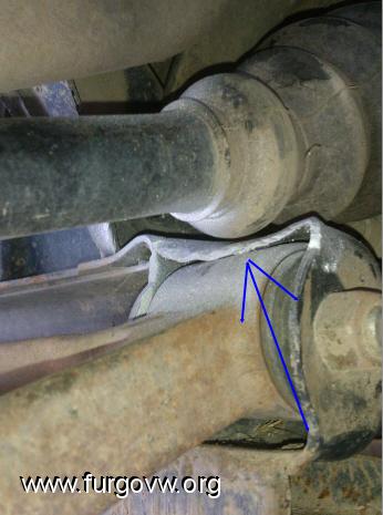

INSISTE MUCHÍSIMO con el tema de los guardapolvos... El resto de polladas las puedes hacer tirado en el garaje con poca herramienta y rápidamente. Me refiero al ajuste de barras de torsión, poner extensiones de topes de amortiguación, etc. Pero amigo... como no te chafen correctamente el reborde del chasis donde apoyará el guardapolvo una vez montes el kit Seikel y tensen las barras de torsión como Dios manda... VAS A LIARLA PETARDA.

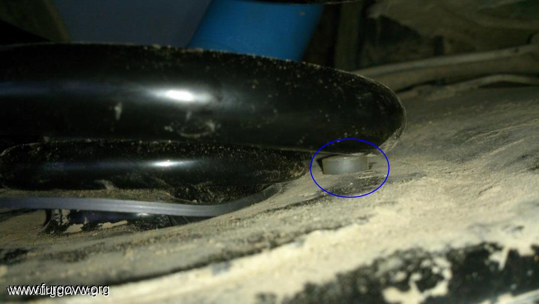

y no te olvides de los taquitos que sirven de apoyo a los muelles, a mi me parece de chiste que Seikel diga que son para que no rompas los muelles pero... de hecho me fijé hace poco y están tan chafados que ya es como si no estuvieran

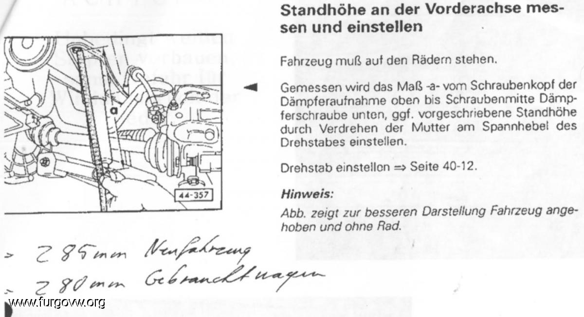

OK...entonces los 3 puntos importante a tener en cuenta son:
01. Tensión adecuada de las barras de torsión. (285 mm)
02. Doblado de la parte metálica para evitar roce con los guardapolvos.
03. montaje taquito de goma en base amortiguador (esto no lo conocía).....

Por cierto, diga lo que diga Mikel  .lengua2  para abollar esa zona NO es necesario soltar palieres, si el mecánico tiene mano puede chafarlo con el palier montado, a hostias con maza y retacador, la pequeña rebaba que quede la repasas y luego pintura antioxido. Si sueltas palieres será más cómodo atizarle con el martillo de bola y puede que no dejes rebaba pero no compensa esto si te puedes ahorrar desmontar palieres...

La altura de las barras de torsión (285mm) ajústala despues de montar el kit y darte una vuelta, para que asiente, y hazlo con las 4 ruedas en el suelo, sin elevador ni nada quiero decir...
285 mm si la furgo es nueva.
280 mm si no lo es.
