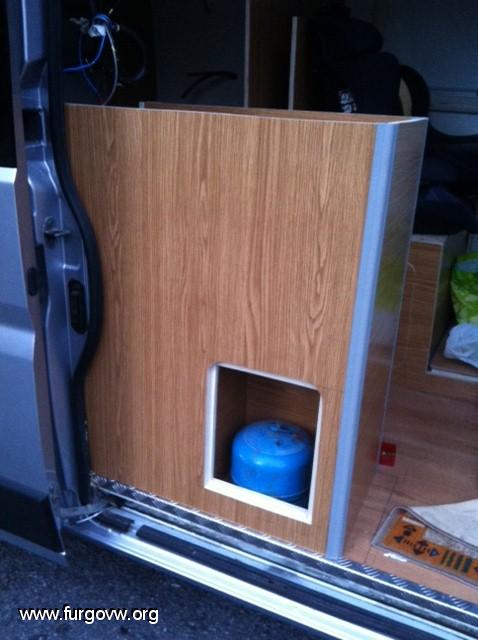

Brinean
Cita de: unkas1063 en Mayo 06, 2014, 23:51:43 pm
Yo me referia a los cantos marrones que has puesto en los tableros. Esos dedonde son?
Ah! los que tienen el mismo tono que los tableros verdad? pues los encontre en leroy y quedan y encajan muy bien. Mi intencion es pegarlos con la pistola de silicona caliente y por ahora los tengo con cinta de carrocero en su
Cita de: unkas1063 en Mayo 06, 2014, 23:56:30 pm
Por cierto...que bombona vas a poner? de que tamaño?
sitio cogiendo forma.  ;)
Pues estuve dandole vueltas y sera de menor tamaño que esas de repsol (k9 me parece que se denominan) que creo que tienen 31cm de diametro y 40 de altura. Hice la prueba con una que tenia por el garaje de 22 creo de diametro y algo mas de altura y como solo la voy a usar para cocinar y el calentador de agua caliente (el frigo sera de compresion y la futura cale a gasoil) sera suficiente llevando una de repuesto.  ;)
unkas1063
yo tambien llevo solo a gas la cocina y el boiler de truma de 10l para calentar el agua. Creo que te refieres a las bombonas azules no? Yo tambien estuve pensando en esas por ahorar sitio (la k6 de repsol es algo grande) pero no se si me quedare corto. A ver si los expertos nos iluminan jeje.

unkas1063
No se no se si ese bombona sera suficiente para la cocina y el boiler a gas de truma de 10l y ademas para 5 personas......creo que para mi va a ser pequeña y me voy a tener que ir a la k6 de repsol. Como lo veis?.
