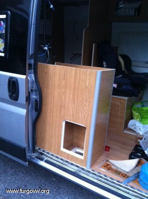

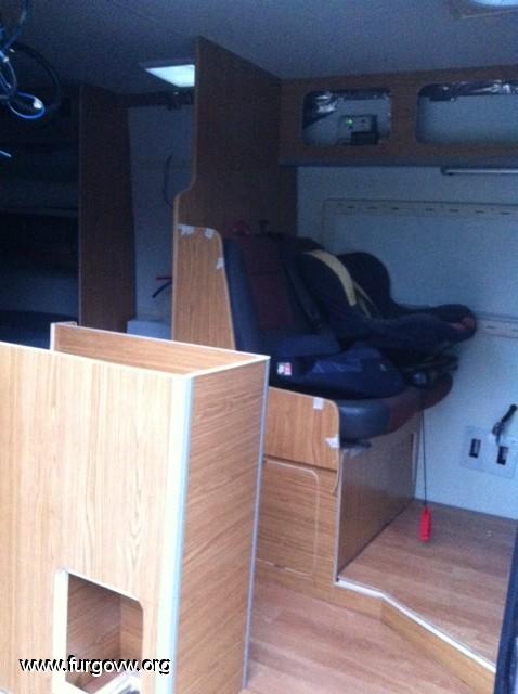

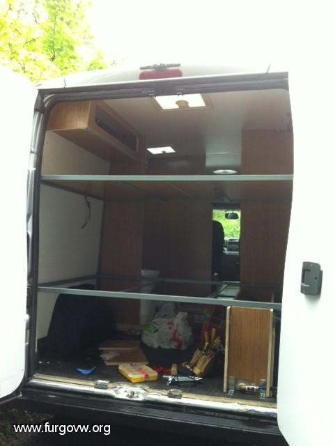

Bueno tras casi un mes sin escribir ni colgar fotos (pereza!!) hay van mis ultimos avances o como estoy:
No os fijeis en los detalles pues todavia no he empezado con eso: puertas de los muebles, perfiles de los tablero, mariconadas varias etc.

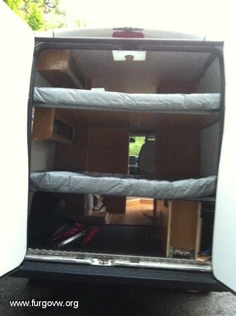

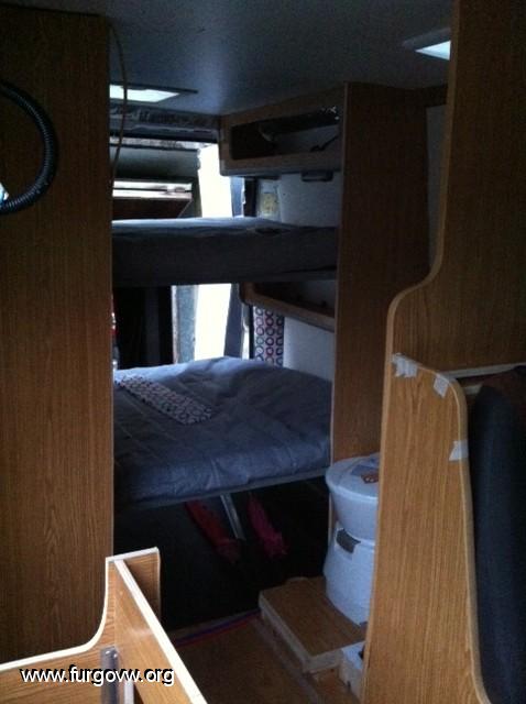

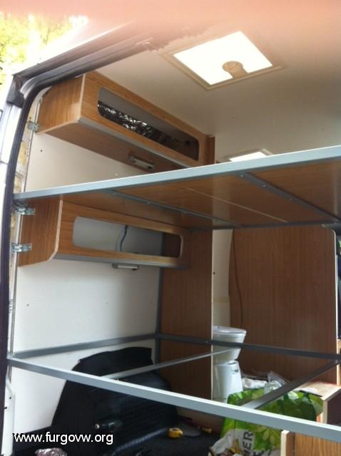

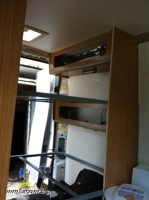

Estructura de camas, tablas, armarios de camas y colochones:

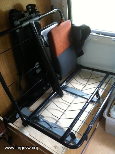

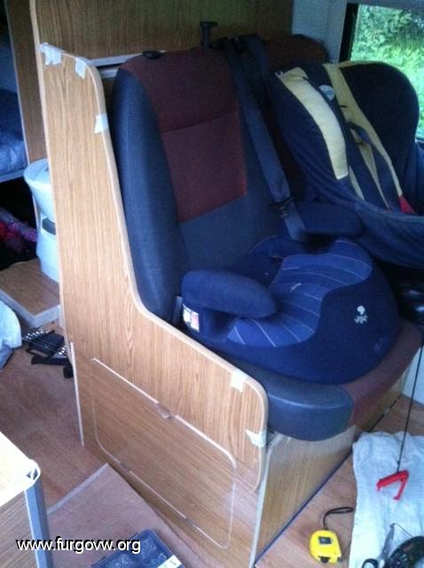

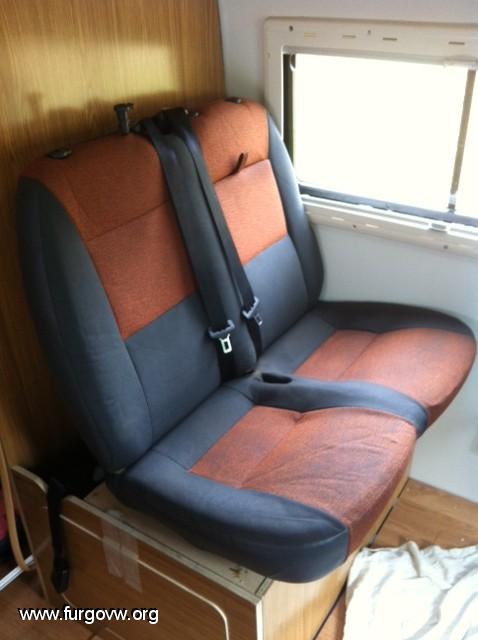

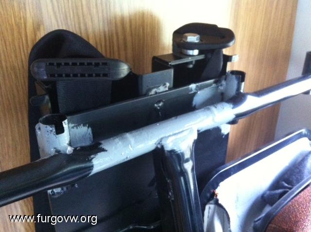

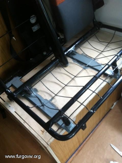

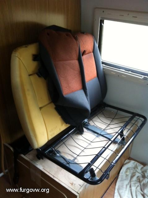

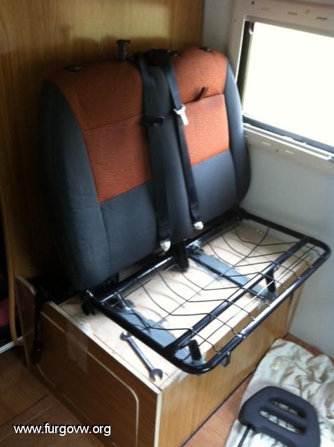

Asiento doble trasero (modificado el del copiloto) soldado a la estructura VSR...no se mueve ni de coña!

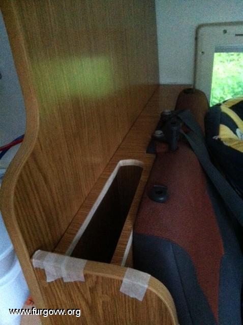

Hueco para sombrilla, paraguas  u objetos largos

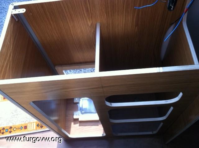

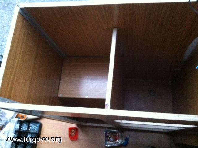

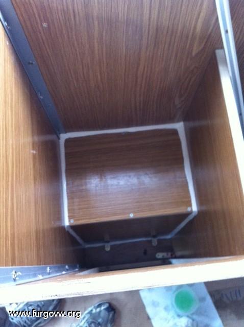

Mueble de la cocina con el compartimento estanco para la bombona
Venga empezar a bombardear que estamos a tiempo y esto en un mes tiene que estar para la ITV!!   :)

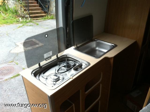

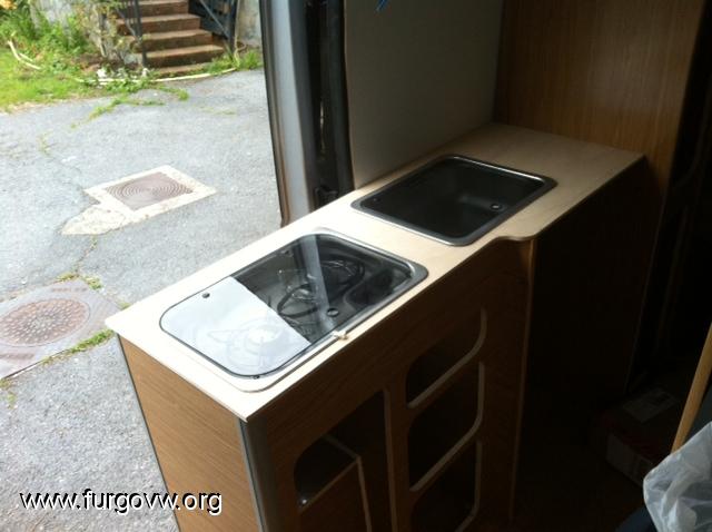

Al final viendo que la futura encimera tendra 450mm de ancho en la zona mas estrecha y 465mm en la mas ancha (encima del frigo) me he decantado por la cocina de dos fuegos con tapa y el fregadero con tapa independientes pues por medida es lo que he encontrado. Hoy los he presituado sobre una plantilla de contrachapado de 10mm para ver como queda:
creo que no queda mal pero me surge la duda de que tipo de encimera poner, que me decis figuras??  ???

Perdon, no son 450mm en la zona estrecha sino 405mm  ;)

si te sobra madera puedes usar la misma. aguanta bien los roces y el agua. yo he usado la misma y antes de fijar el canto le he dado una capilla de sika para sellarlo y que no entre el agua. si no una encimera normal laminada, que son baratillas.
De todas formas ¿no te gusta más el fregadero más a la derecha para aprovechar bien el hueco entre el mismo y la cocina para cortar, pelar, escurrir, etc...?
