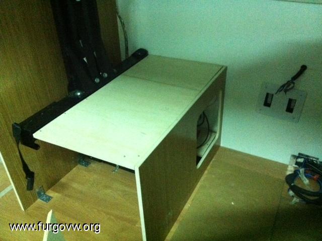

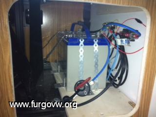

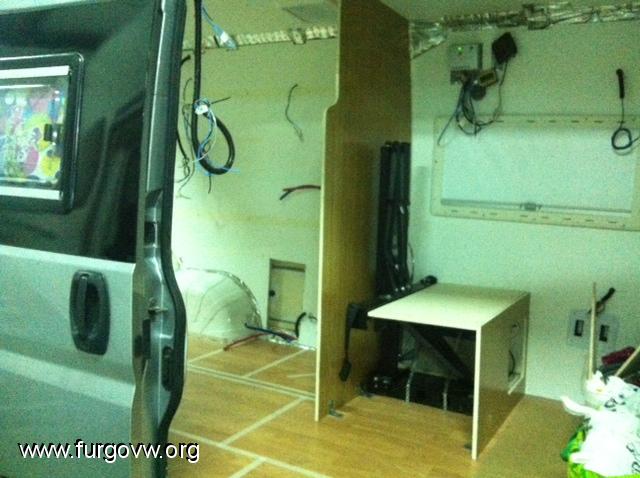

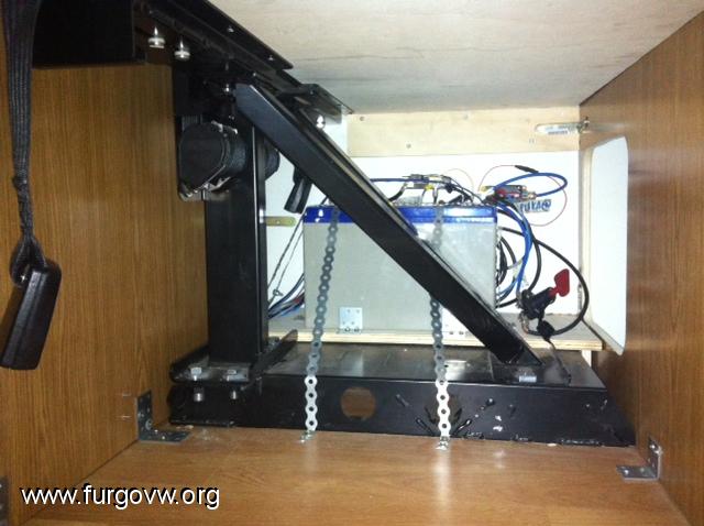

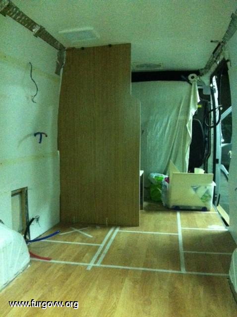

Ya he arrancado con los muebles..me ha costado pero hay esta:

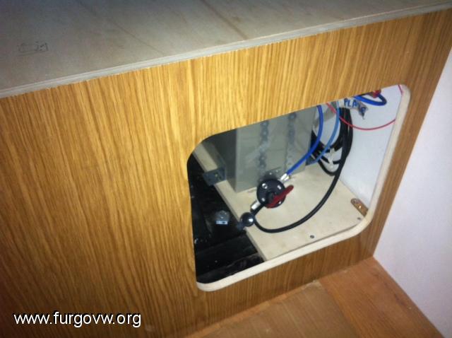

Partiendo de la estructura VSR

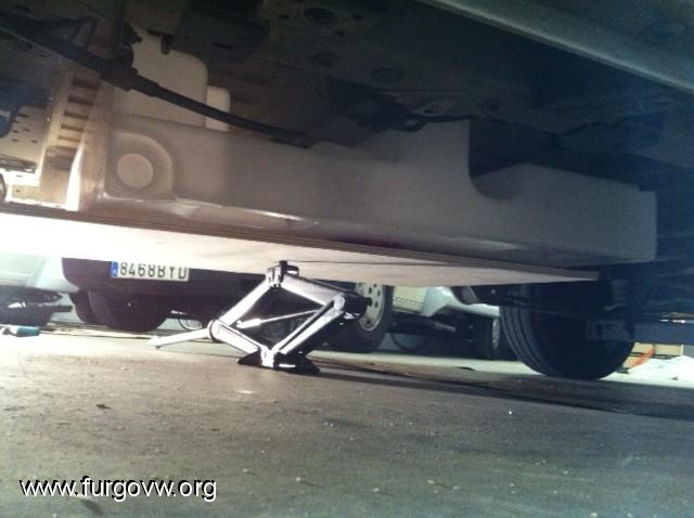

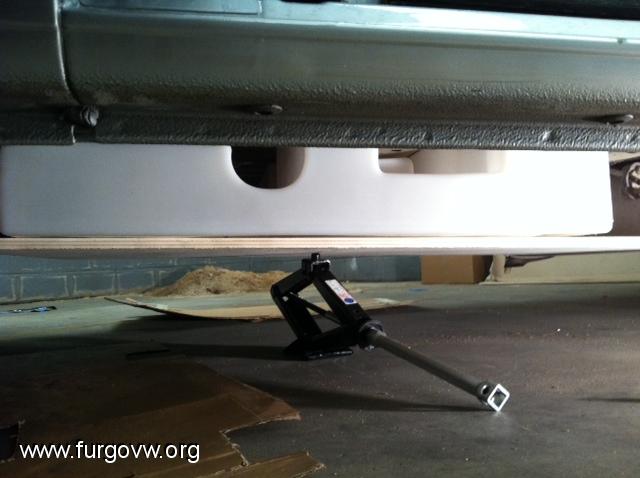

Tambien he instalado el deposito de sucias y medio instalado la electrovalvula adquirida a el forero Tarmac que va algunos cursos por delante y me esta orientando de PM, eskerrik asko!!
tarmac
Muy bien!! Me gusta!!
Ala cinta perforada veo que has puesto una goma para no "cortar" el deposito de sucias... Muy bien! Veo que vas haciendo las cosas con gusto!

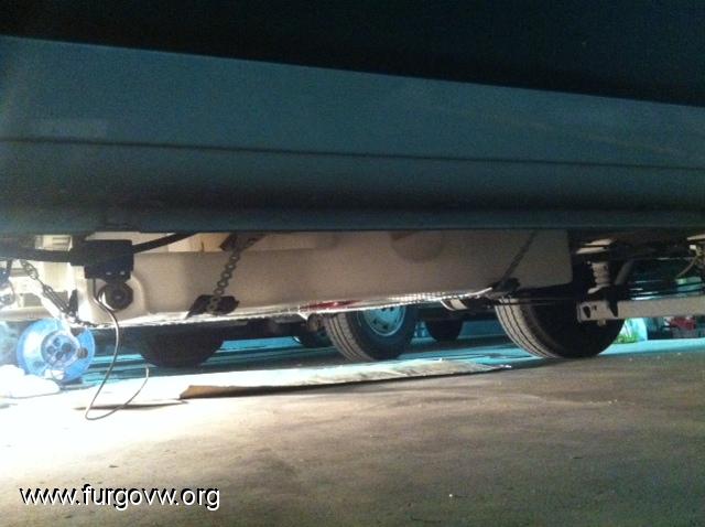

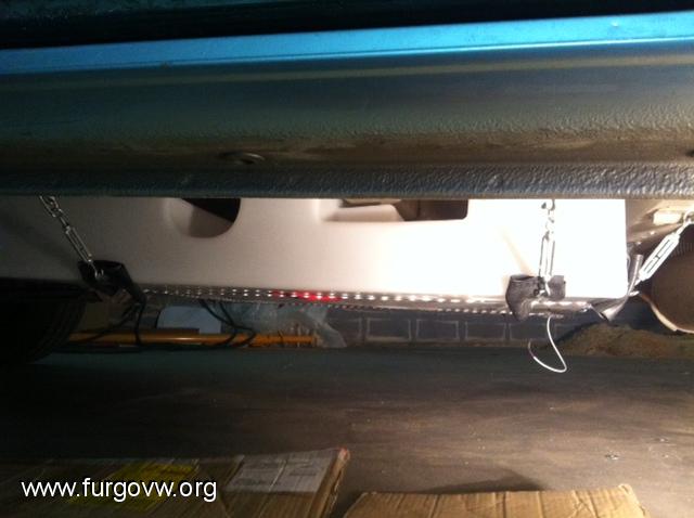

Marzo 11, 2014, 22:42:43 pm #252 Ultima modificación: Marzo 11, 2014, 22:48:34 pm por tarmac
Yo lo suelo pasar por ahi
Las discontinuas son por dentro.
En el salpicadero hay dos tapas libres para poder poner algún interruptor o pulsador.
Con uno acciono la cámara de marcha atrás y con el otro la válvula de descarga grises
Pero yo en tu lugar lo pasaba hasta la bateria por los bajos
Esta foto es de mi furgo pero vamos que es lo mismo
