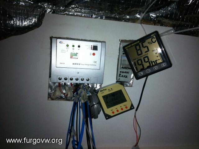

Bueno parece que ya he solucionado la cagada del cortacorrientes de ayer y funciona.
En la siguiente foto veis el nasa marine, el regulador de la placa solar y su led.
El tema es que no se como poner en marcha o ajustar el regulador:

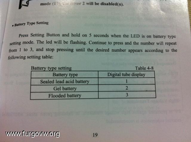

-por un lado creo que hay que seleccionar el tipo de bateria y esta algo confuso:
Mi bateria es AGM y no se si es la 1, 2 o 3 de las opciones  ???

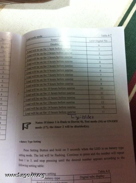

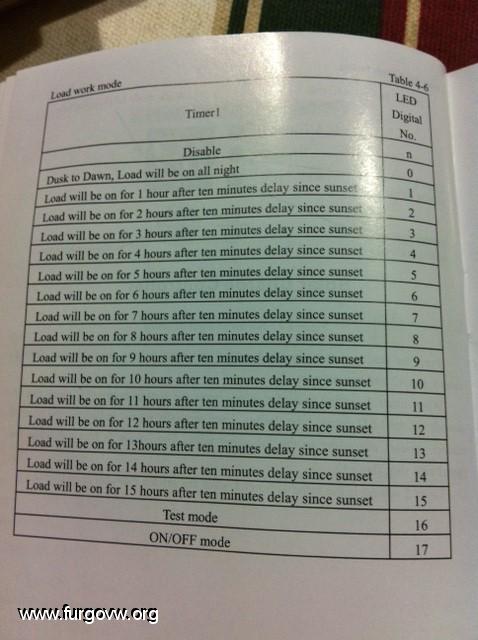

-por otro lado no se en que numero tengo que dejar el timer 1

Por lo que entiendo (con mi ingles de cojo..s) tengo elegir la opcion de timer 1 y timer 2 dependiendo la epoca del año y las horas de luz diarias (se supone que una programa las horas diurnas y la otra las nocturnas, osea hay que ponerlas cruzadas???)

Hola tengo uno igual, no lo he instalado aun pero hace tiempo lo estuve estudiando y parece q lo de los timers es para darle tensión desde la batería hacia la salida que tiene el símbolo de la bombilla en un horario determinado, por ejemplo para encender una bombilla desde una hora después de que se vaya el sol hasta el amanecer.
Lo de los tipos de batería, yo también tengo agm, creo q tiene q ser la 1 o la 3. Sealed es Sellada y flooded inundada. Agm es una batería en cuyo interior tenemos el ácido mezclado con fibra para que en caso de rotura no se salga. Tendría q investigar para estar seguro y ahora no tengo mucho tiempo. En cuanto pueda lo miro.

La opción 1 no es, esa es para baterías de ácido, entre la 2 y la 3 tengo dudas, pero yo la puse en 2, ya que los cargadores de baterías tienen una opción que es "GEL/AGM".

es la opcion 2 seguro, la 3 "flooded battery", es bateria humeda, lo que no se es la diferencia entre la 1 y la 3 .malabares

Ahora leyendo este enlace tampoco se si será la 2, porque segun esto, si eliges la opcion 2 Gel, la carga va a ser muy lenta, mientras que las AGM soportan cargas normales

Yo es que creo que las de gel tienen diferente tensión de carga. Habría q ver q tensión saca en las otras opciones.
yoanit
Entiendo que agm deberia cargarse en sealed que significa sellado, hermetico. Las de gel son diferentes a las agm aunque tambien vayan selladas

Al principio lo llevaba en gel y parecía que funcionaba bien, llevo unos días en sealed y funciona también, creo que la ddiferencia es que las de gel no aguantan cargas y descargas rápidas y necesitan un voltaje menor para cargar
