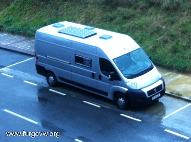

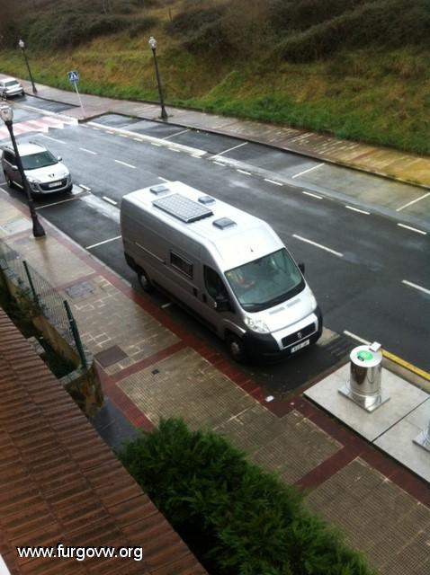

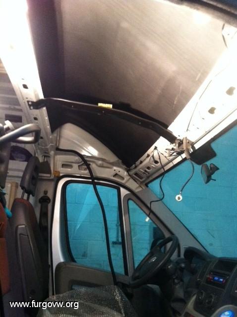

Este fin de semana he montado la placa solar, os enseño el resultado pues tanpoco tiene mucho misterio

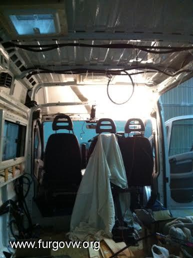

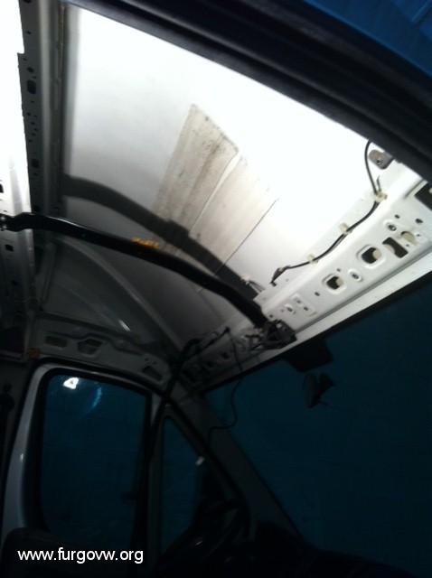

He desmontado la cabina, la he limpiado (tanpoco habia tanta mierda como suele tener la peña, solamente algun juguete del anterior propietario), le he colocado el kayflex de 10mm, le he metido los cables de video y corriente para la pantalla de la camara y la he vuelto a montar

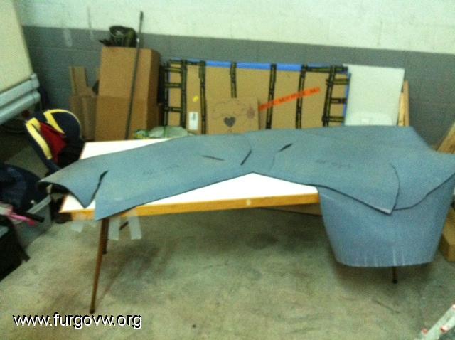

He dejado preparados los recortes para aislar el paso de rueda

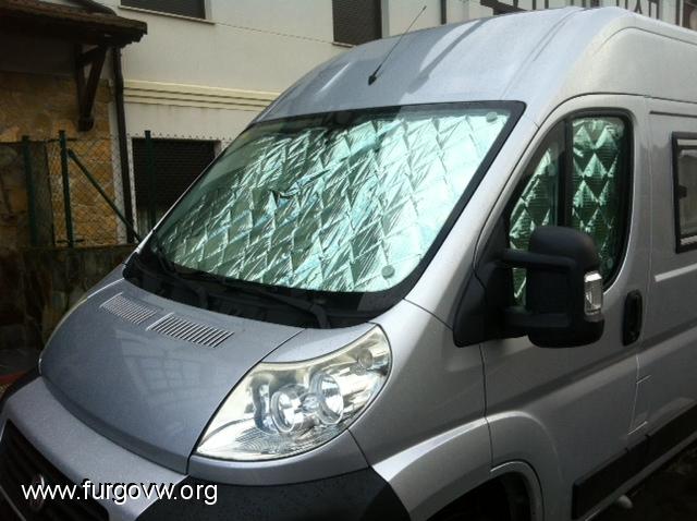

Y han llegado tambien los aislantes de la cabina de la CC

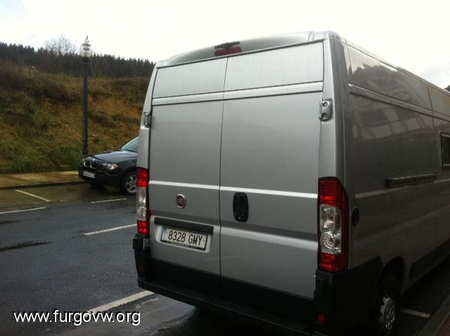

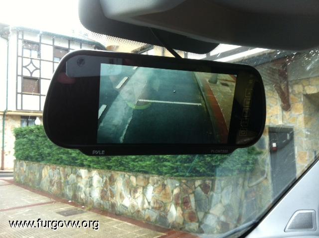

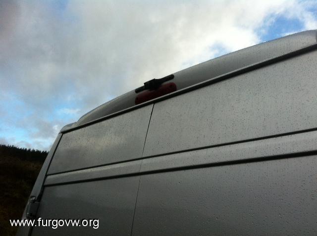

Camara trasera y pantalla
A ver si remato el sistema electrico esta semana para empezar con el aislante  ;)
sergio_zaragoza
Eso si que es un retrovisor! ! !
Animo que ya esta la cosa encaminada.

Oye una pregunta...
Para soltar la bandeja del techo cabina que es de plastico, hay que soltar la bandeja que queda contra el parabrisas???
Un saludo y gracias.

Brinean
Cita de: Furgoazkarra en Enero 20, 2014, 21:41:29 pm
Buen curro Brinean!!!
Oye una pregunta...
No, la puedes soltar independiente (solo lleva 3 palomillas de plastico si mal o recuerdo)
Furgoazkarra
Cita de: Brinean en Enero 20, 2014, 22:31:32 pm
Pues la mia esta agarrada de cojones...
Por que soltar las palomillas y he tirado de ella y no sale...
Por eso pensava que estaba amarrada adelante
