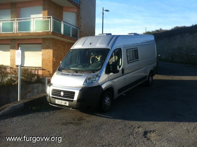

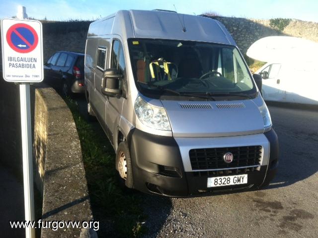

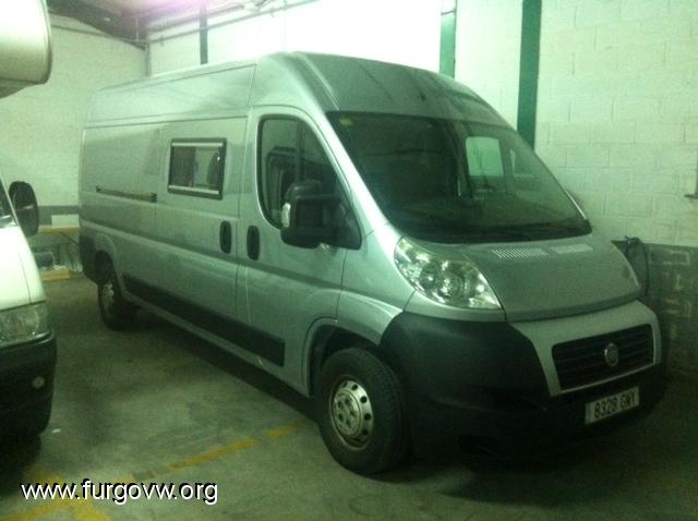

Por cierto o cuelgo unas fotitos de la furgo tras pintarla.

Cita de: Furgoazkarra en Enero 13, 2014, 00:11:42 am
Muy guapa la furgo!!!
Gracias, a ver si esta semana le ponemos los binilos.
