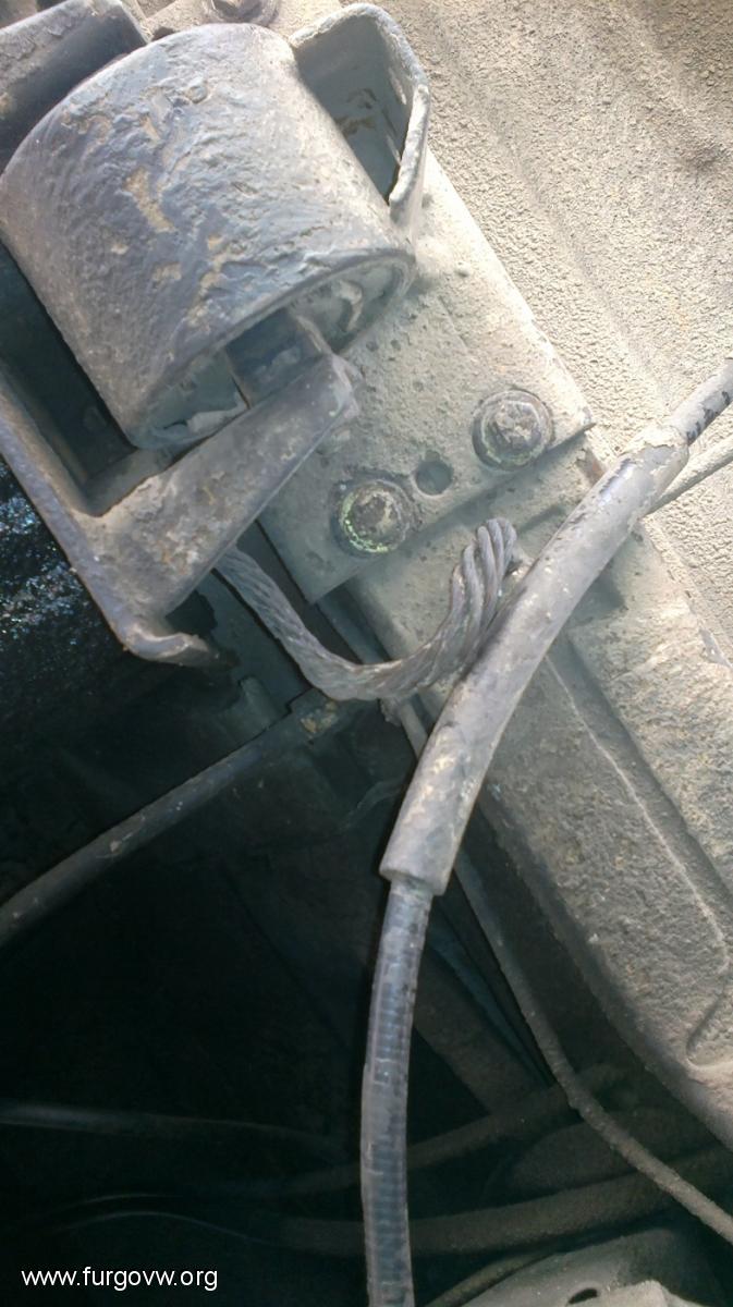

fíjate en la masa que hay debajo de la furgo, donde está el soporte de la caja de cambios, esa suele fallar por que se deshilacha y proboca una mala masa

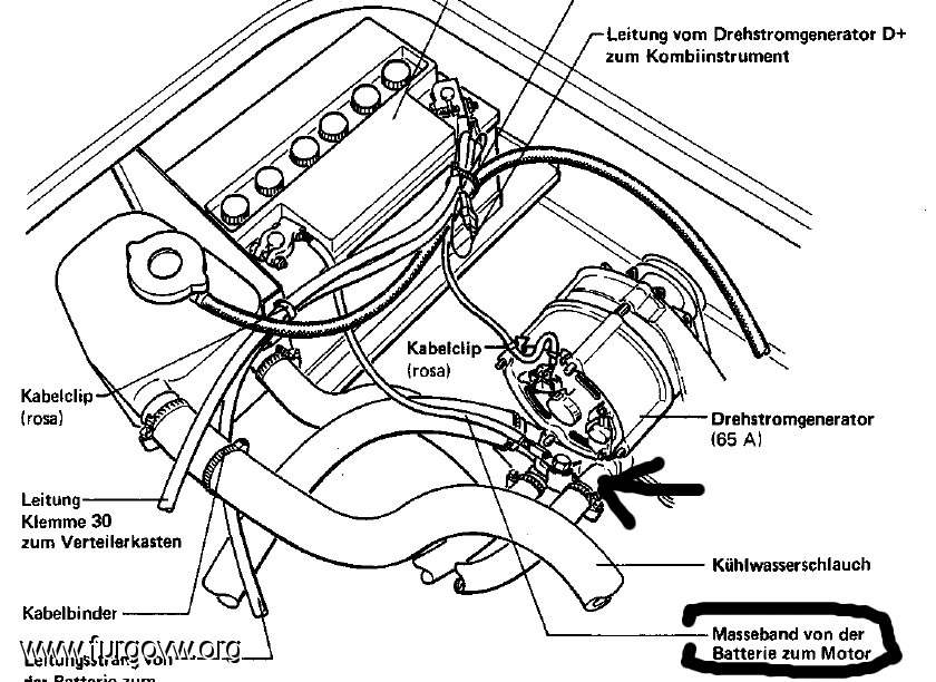

Con bombilla? Forzando el chispeo?? Supongo que tocando el alternador, que es el gráfico que me has enviado

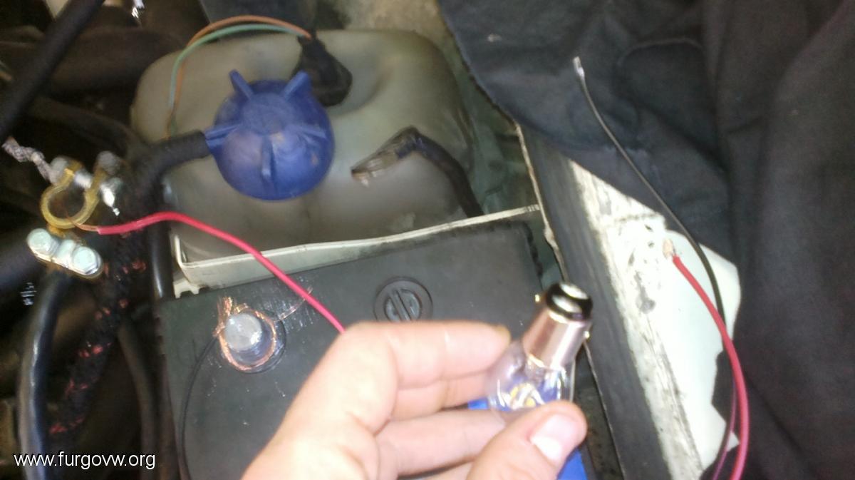

con la furgo apagada sin contacto puesto ni nada, simplemente desconectas el cable negativo y lo rozas con el borne negativo si te chispea es que probablemente haya consumo, si a ese cable negativo le pones una bombilla de 12v y luego cierras circuíto conectándola al borne negativo de la batería y se enciende pues hay consumo fijo...
en la primera imagen la flecha negra te indica dónde está atornillada la masa de la bateria, debajo del alternador...la segunda imagen es el soporte de la caja de cambios, debajo de la furgo, donde hay otra masa importante  ;)
Bien, hecho. Nada, la luz tan a gusto. Eso, supongo quiere decir que no hay deriva por ahí. Ójala!!
por cierto lo he hecho así:

Otra cosa que miré ha sido la masa que hay debajo de la caja de cambios, parece que está bien, un poco de barro, pero poco más:

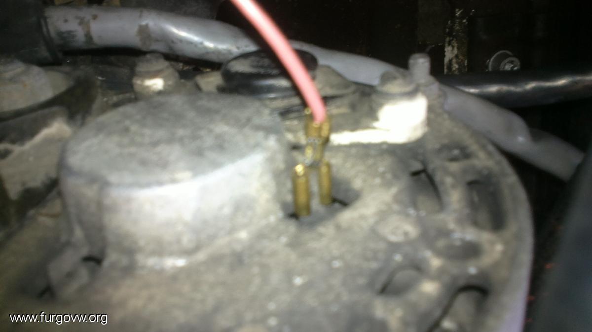

Por cierto, el cable rosa positivo que hay en el alternador, está un poco pelao.....
mirad:

ese cable parece el de señal de revoluciones, el de excitación D+, que es el que hace funcionar al alternador, es un cable azul   ;)

ese masa...cómo está atornillada? quiero decir que por la foto parece "desconectado"  ???
haizkolari
en las t3 de 5 marchas van atornilladas así... bueno en esta foto está desatornillado  ;D
