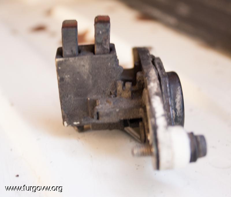

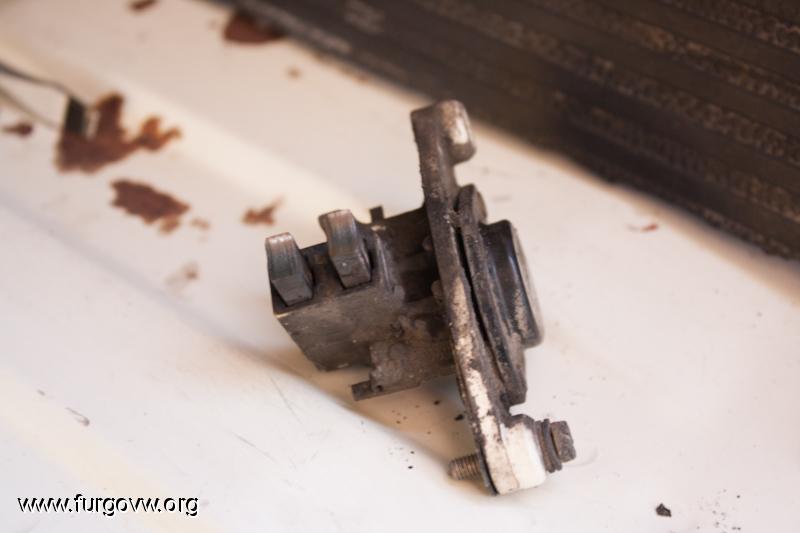

Para empezar, el regulador  lo he sacado para ver como andaba, y los he visto peores, no?

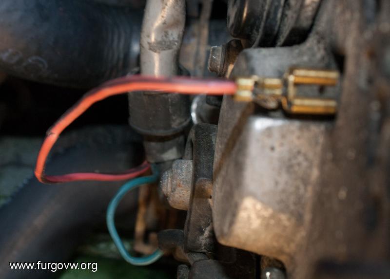

Yo sigo mosqueado con el cable rosa, lo veo fragil y hecho polvo:
¿Veis el corte a la mitad?

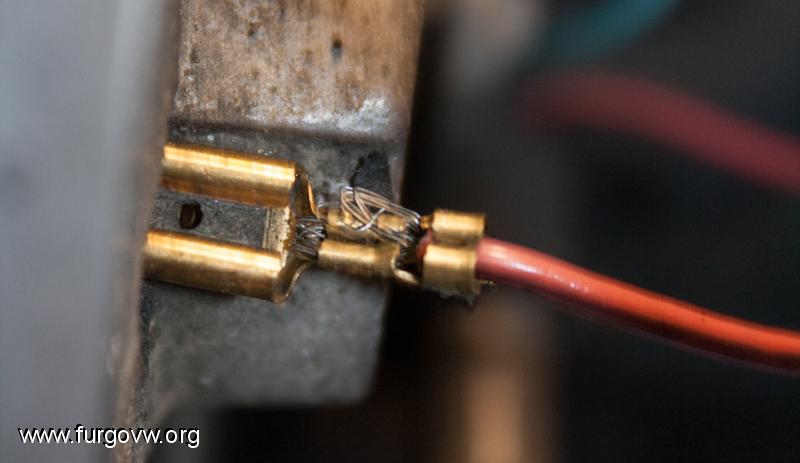

Y a esto yo lo llamo un cable rebujito

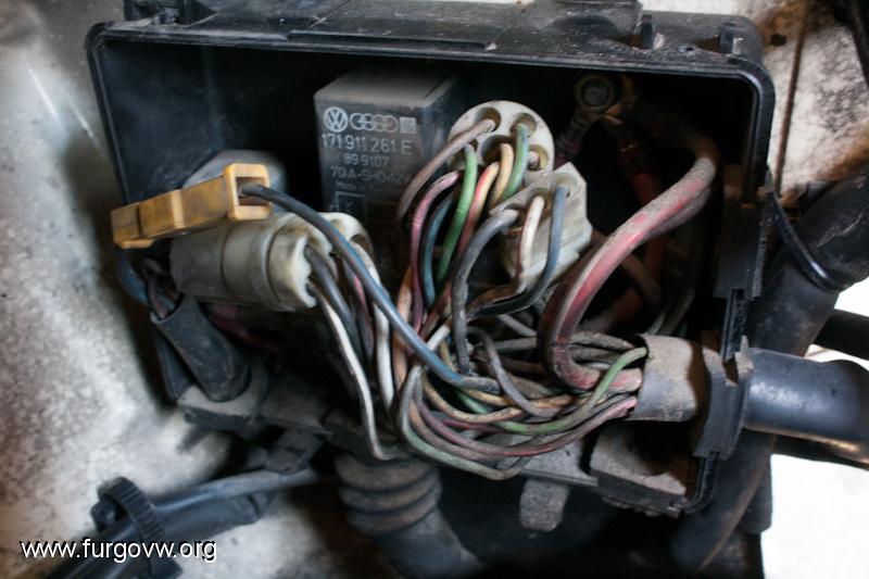

Y una última cosa antes de poder chequear el voltaje del alternador:
¿donde coño están los fusibles?

En la caja de reles no tienes mas que un fusible que es como una chapita de 50A si no recuerdo mal está detrás de toda esa maraña, tira un poco de los cables y lo verás
Los dos relés son: el pequeño de la izda de la bomba de recirculación de agua y el de la deracha grande y negro de los calentadores.
El resto de fusibles los tienes debajo del volante a la izquierda

  Hola Tom- la bateria la puedes llevar a cargar a un mecanico o un taller de electricidad, y el regulador esta compuesto por unos diodos y los carbones que contactan pero tu a si por la buenas no puedes saber si estan bien o no los diodos, eso hay que comprobarlo y lo hacen en un electricista. así que primero carga la bateria, intenta de dar estaño a ese terminal y un poco de funda o con cinta aislante y ves por donde tira todo esto.. !  .confuso1

el cable "rosa" que es rojo-negro  ;D es la toma de revoluciones y no te afecta ni en consumo ni en carga aunque esté roto o desconectado, simplemente ponlo bien para que puedas ver las rpm en el cuadro si es que tienes cuentavueltas claro...
