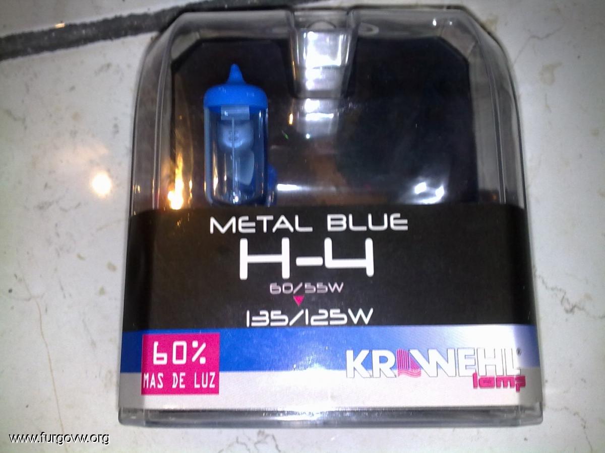

Os pongo la foto de las mejores lamparas que he llevado. He probado muchas en el coche y en la furgo. En el coche llevo unos años con estas y el resultado para mi opinión muy bueno ( precio, luminosidad y efecto). En la furgo he puesto las mismas, ya que las PIAA que decía anteriormente que llevaba, se me han fundido. Así que resultado malo y mucha pasta. Si las probaís vereís que en obscuridad total de noche, la luminosidad es muy buena ( para mi gusto ).
