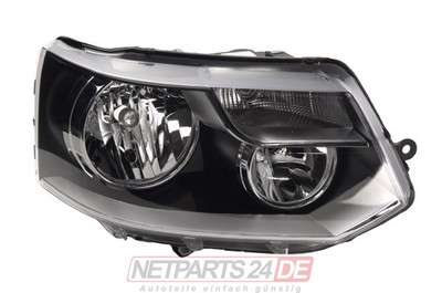

Vale, me corrijo yo solo:
La óptica de mi T5 lleva bombilla H4 (cortas y largas en una misma bombilla de dos filamentos) y el "bifoco" que yo veía es la luz de día:
La otra óptica es la que monta bombillas H7 y H15 que sí lleva separadas cruce y carretera, y funcionan a la par cuando das las largas:
Y luego está la versión Xenon, con luces de día led:
¡Cuánto me queda por aprender!  :roll:  .loco2

La cuestión es que he encontrado estos faros para la T5 que son idénticos a los xenon, pero que montan bombillas halógenas H7, por lo que no habría que montar lavafaros, si no símplemente modificar la instalación eléctrica para poder encender cruce y carretera a la par.
¿Alguien las lleva? ¿Tenéis referencias del vendedor? ¿Hay que homologar? ¿Se pondrán pesados en la ITV al parecer Xenon y no serlo? ¿Cómo lo veis?
