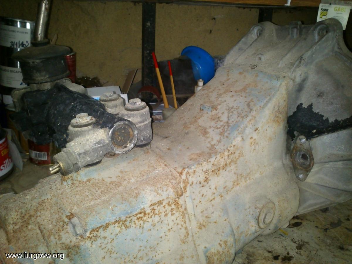

Ahi van las fotos. Yo te cuento lo que tengo y a ver si te sirve de ayuda. Esta es una caja de 5v y a la dereche de la foto se ven los agujeros donde va el bombin
y la chapa que trae es esta

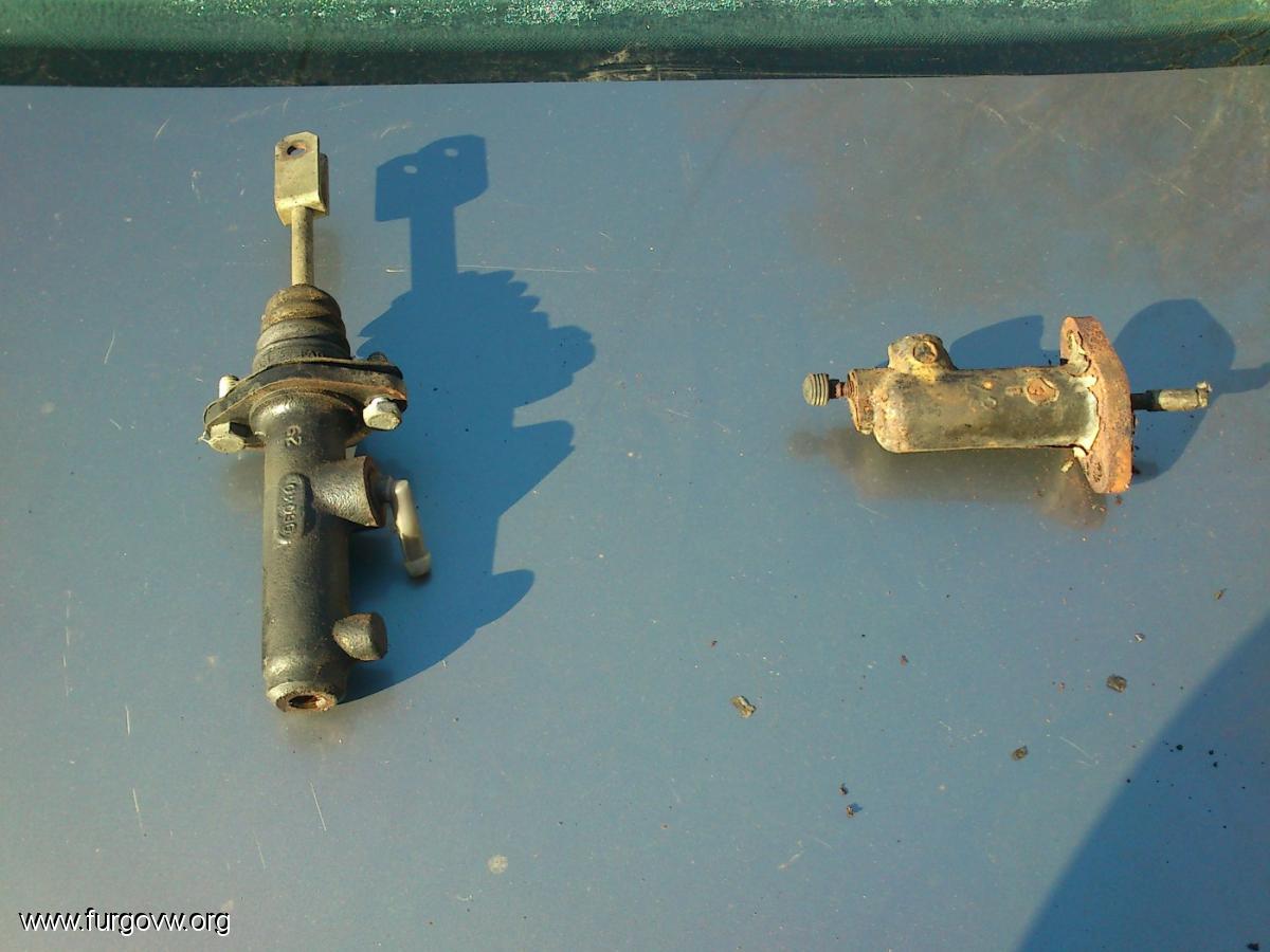

Estos son los bombines. El que esta en vertical es el del pedal, y el otro el que va en la caja

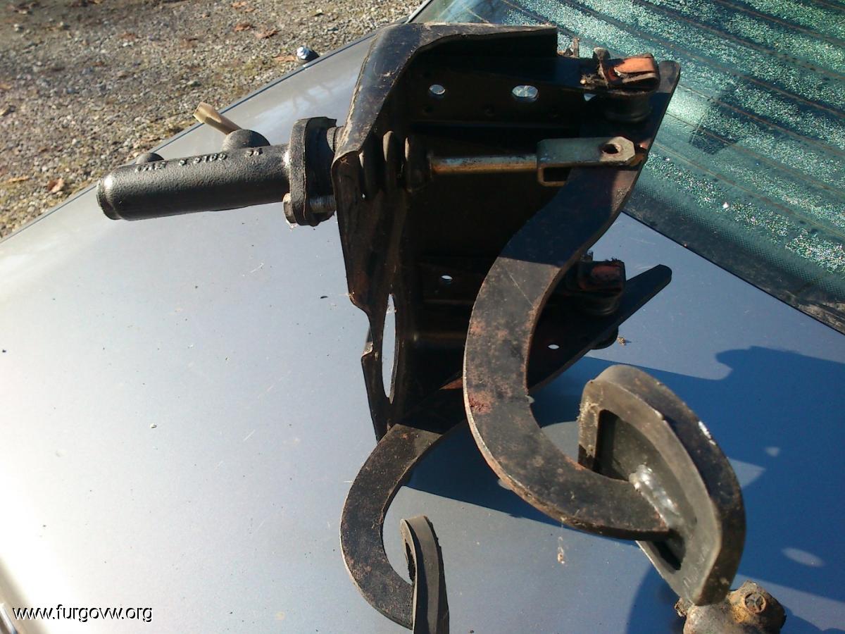

Esto es un soporte de pedal de embrague ,necesitaras uno parecido, este es de 309 y la bomba va hacia adelante (en las nuestras va vertical)

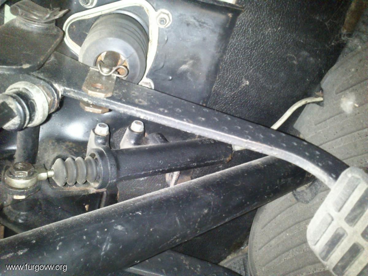

Este es el pedal de mi furgo. Es el de serie: Como puedes ver el bombin va vertical. A la altura de los dos tornillitos pequeños tiene la entrada del liquido que viene del deposito de frenos, y por el tubo curvado inferior va a la caja

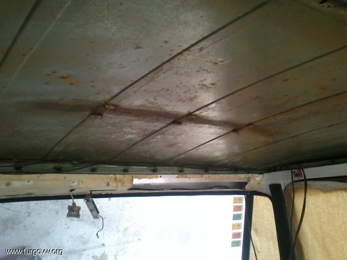

Ayudame tu un poquito ¿ que va aqui? ¿que sujeta ?¿el tapizado? la mia ya venia asi
petateneta
tus preguntas a q se refieren¿?
tienes algo pa vender¿?
de q furgo me valen los pedales¿?
SERGIO407
Perdon se em olvido poner la foto: mis preguntas iban sobre esas pestañas que tengo ahi. En tus fotos vi que va un barrote ¿para que?
SERGIO407
Alber☼
Cita de: SERGIO407 en Diciembre 04, 2013, 21:52:56 pm
Perdon esta era la foto
te respondo yo  ;D  es simplemente para sujetar el tapizado de origen si,  en mi caso ya no esta tampoco  :P
