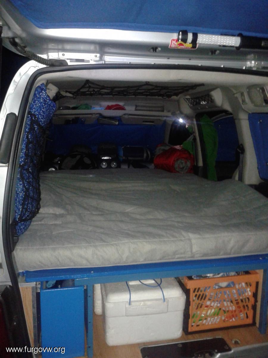

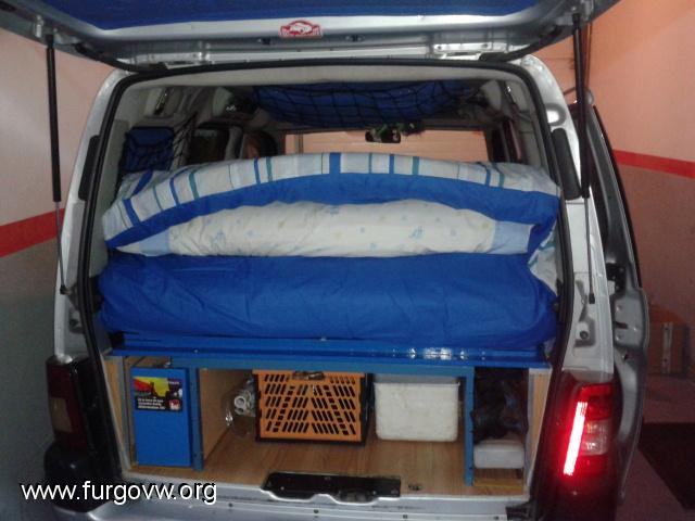

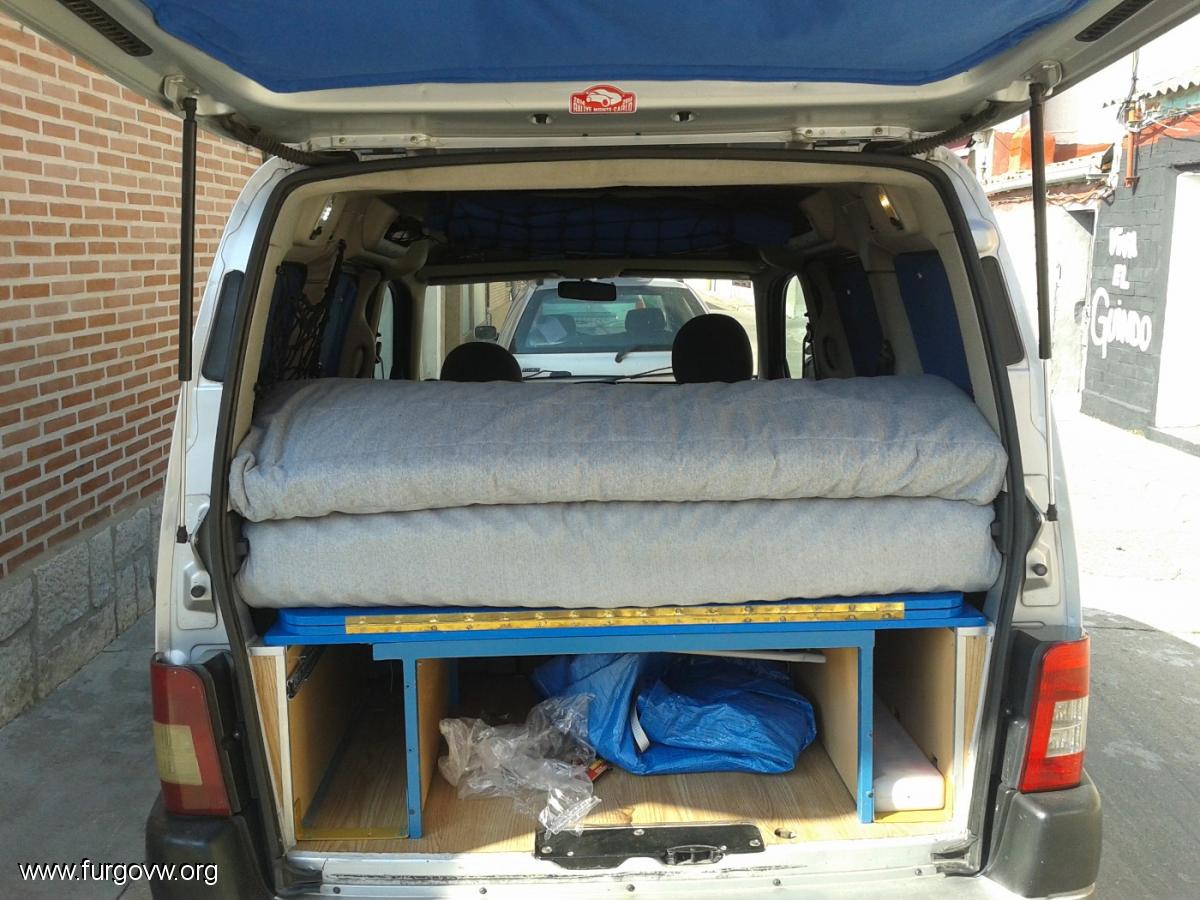

- He pasado de colchon hinchable a uno de espuma , le tenia un amigo y me quedado con el a un muy buen precio , es este del ikea http://www.ikea.com/es/es/catalog/products/30243455/  es de 140x200 cm justo el hueco que tengo , y primero le llevaba echo un rollo pero ocupaba mucho , y le corte en 3 partes , eso si me costo un monton volver a meter las espumas en la funda por que se agarra a la tela y se han inchado las espumas y entra justisimo , asik nunca mas voy a sacarlas , y con una funda de un edredon nordico me echo otra funda para poder quitarla y lavarla sin problemas
en esta ultima foto esta la almohada metida entre el colchon , normalmente llevo dos cojines , pero este finde fuimos 3 a dormir en la furgo y me lleve la almohada de casa.......decir que se duerme bien 3 personas un poco justo pero no apretados

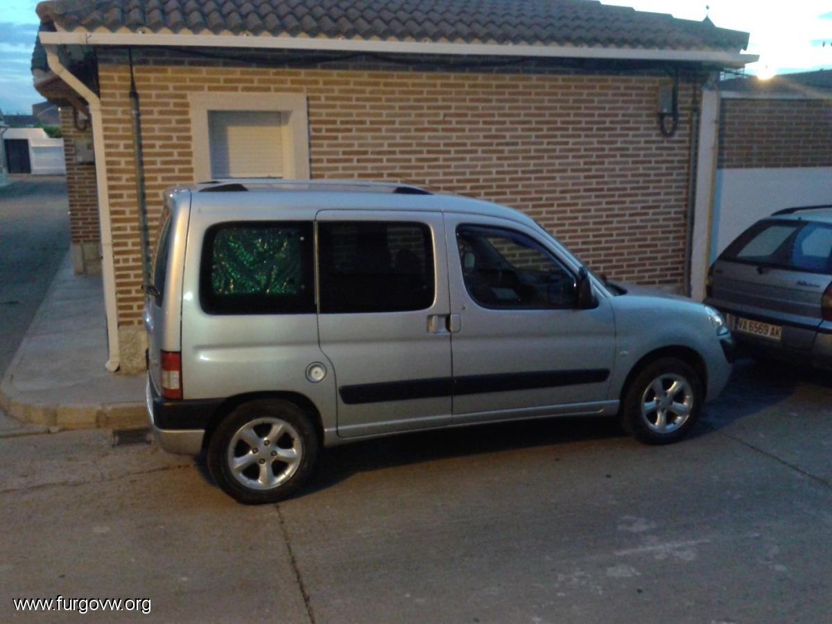

- También me hice un inventillo para las veces que sales dos sin mas compañeros de viaje y hace frío para estar en la calle tomando una cervecita y charlando y con una lona unos pulpos y un par de pinzas me ingenie esta tienda base
dentro entran dos sillas y la mesa y ay hueco para moverte .....solo la e usado una vez pero ya vendrá el frío para usarla

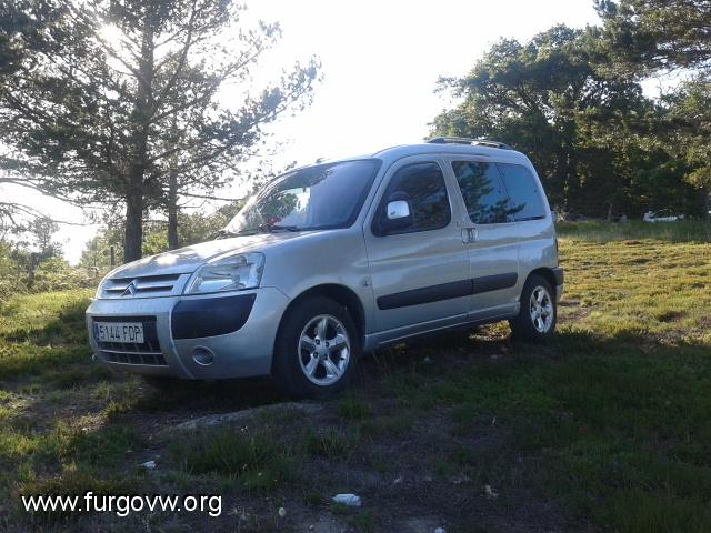

- Y por ultimo le dimos un toque al exterior y cambie las llantas , estuve barajando poner 16" pero es mucha rueda para la furgo y con las 185/65/15 va bien la furgo se sujeta en curvas , va muy bien por caminos y consumos muy aceptables así que no cambio , solo le cambie las llantas por unas de aleaccion de Citroen Xsara , y le quedan estupendas a la furgo , próxima modificación unas ruedas de invierno , por que las michelin energy en prados de hierba y carreteras mojadas del norte van muy mal......ya me han ayudado a sacarla 2 veces de los prados sin llover.......

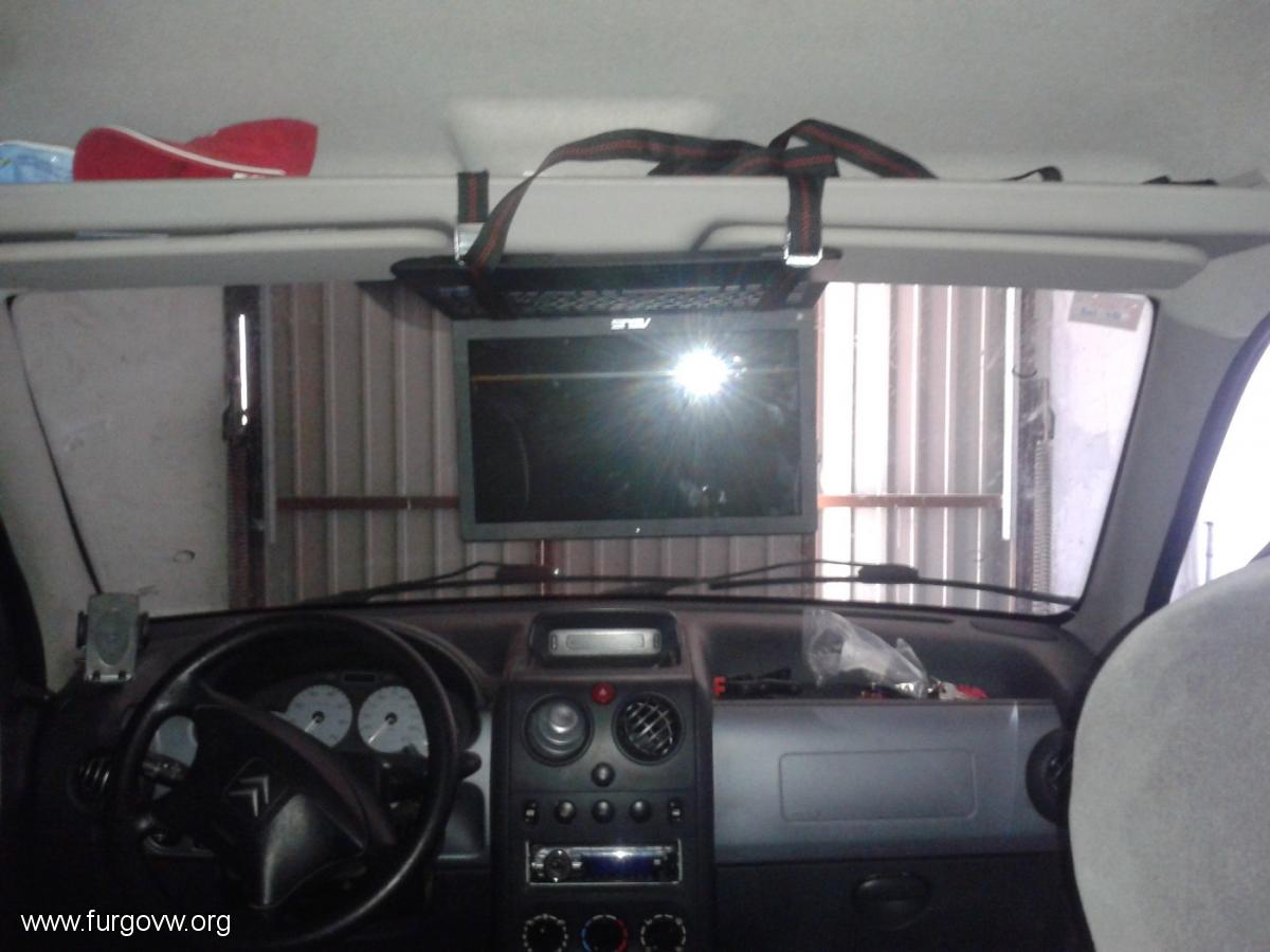

- Y por ultimo me compre un pc portatil de 15" para ver pelis en la furgo y mas cosas claro esta .......
le engancho con unas cintas con tensor a la bandeja del techo y listo , le doy la vuelta a la imagen de la pantalla , le conecto con un cable al radiocd y a disfrutar de una peli en la cama de la furgo.

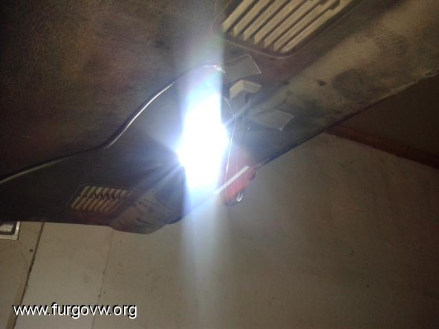

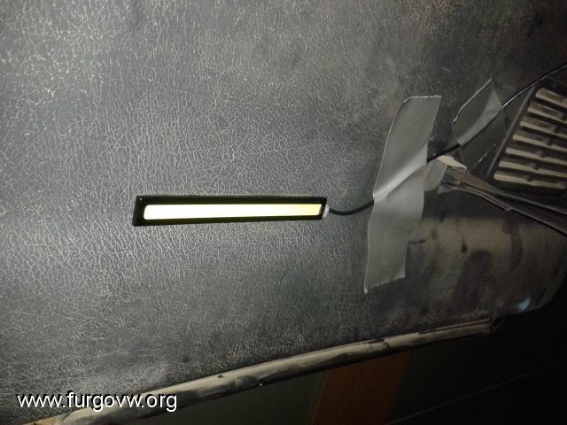

La única novedad que tengo es que le puse un led en el portón trasero y la verdad que da una luz impresionante , es un led de los que ponen en los coches de luz diurna , procede de una web china , no se el nombre ni precio ni nada , por que un amigo compro un foco para la bicicleta y le enviaron esto por equivocación y me lo quede yo
Da una luz impresionante , el consumo que tendra no se ....pero siendo led no creo que sea muy alto
