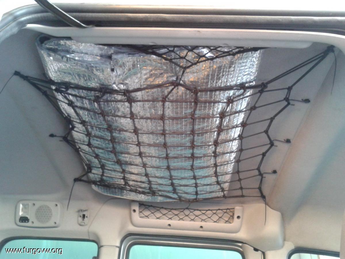

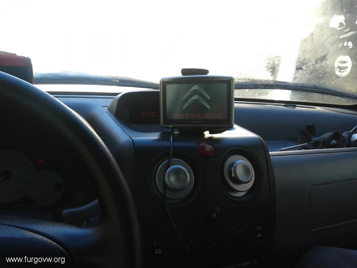

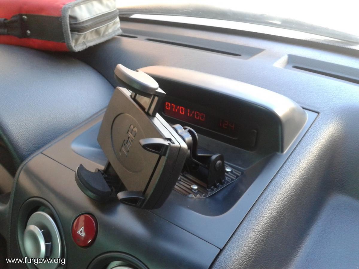

Seguimos aciendole cosillas a la furgo , he colocado un soporte para el gps o el movil , fijo al salpicadero , estoy harto de la ventosa del gps que ya no se pega y se va cayendo todo el rato , este no falla , lo encontre de casualidad en feuvert y dije este para mi.

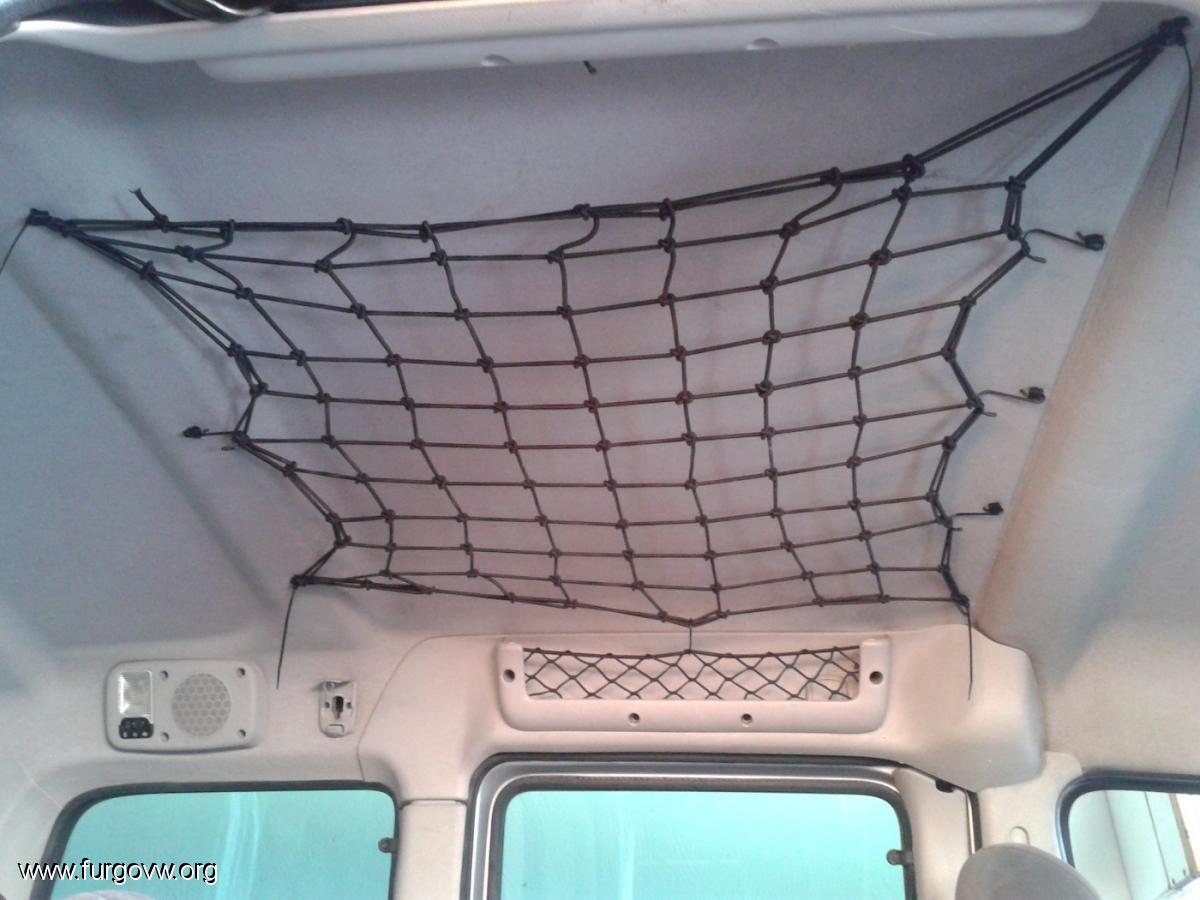

y una red en el techo de 80 x 60 cm , que sirve para llevar los oscurecedores en el viaje , y cuando este en modo cama dejar la ropa , muy practico

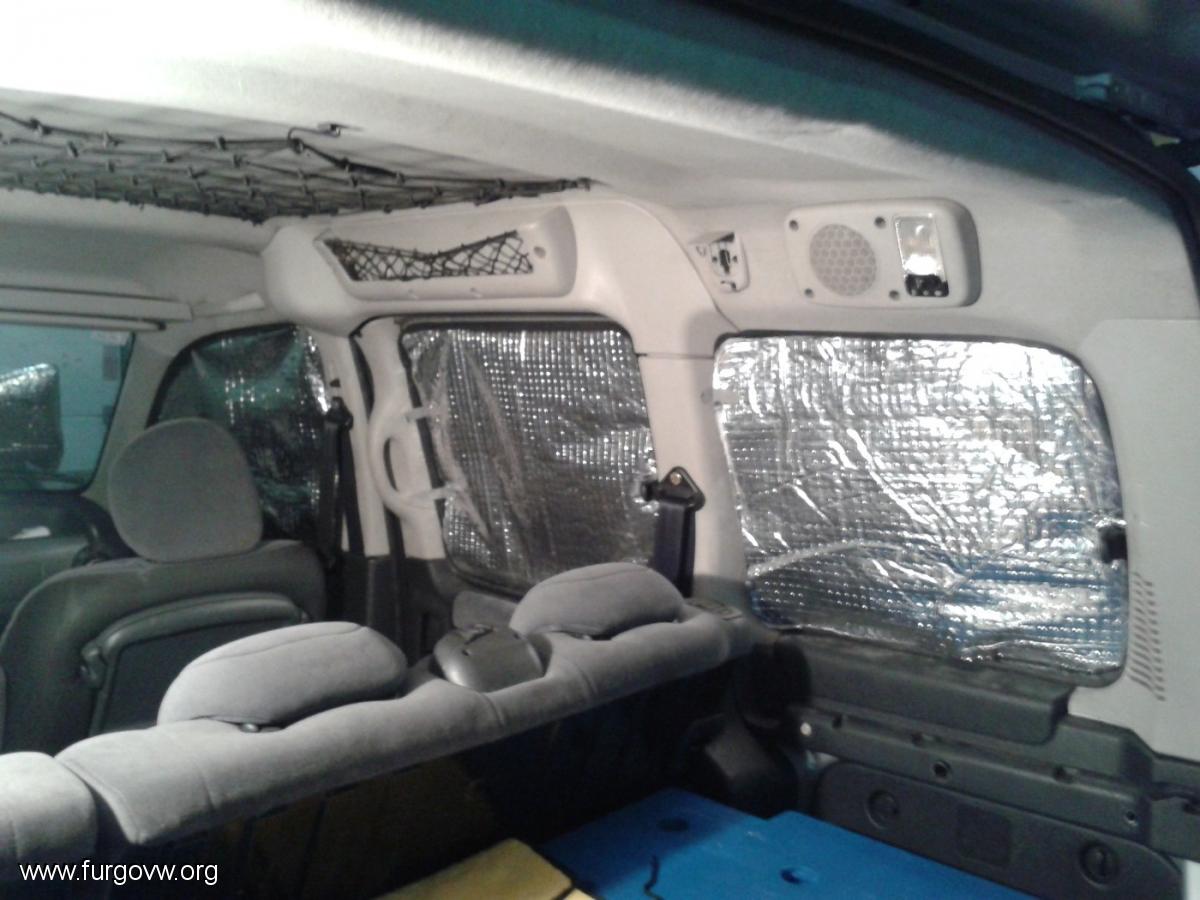

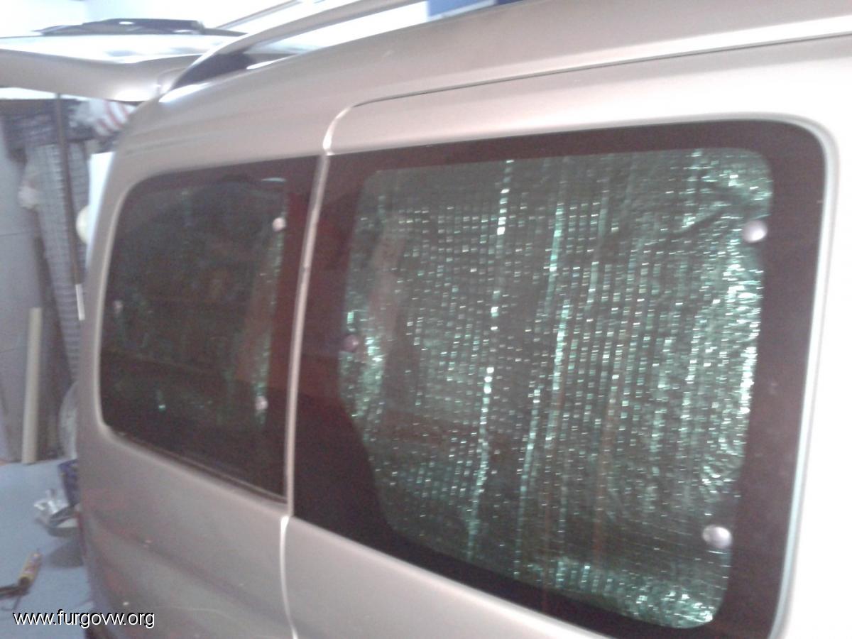

y aqui presentando los oscurecedores , que haber si esta semana me da tiempo y miro la tela para coserla
Nillo
Pues ya compre la tela , al final e comprado loneta en color azul , y me estan cosiendo la tela al aislante ,
, cuando acaben de cosermelos , voy al zapatero a que me coloque unos ojales para las ventosas y listo

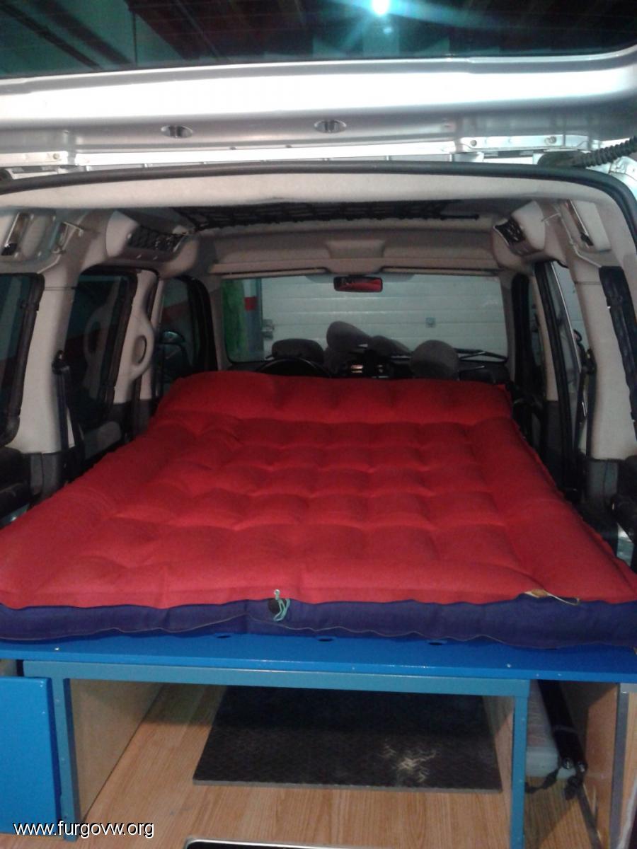

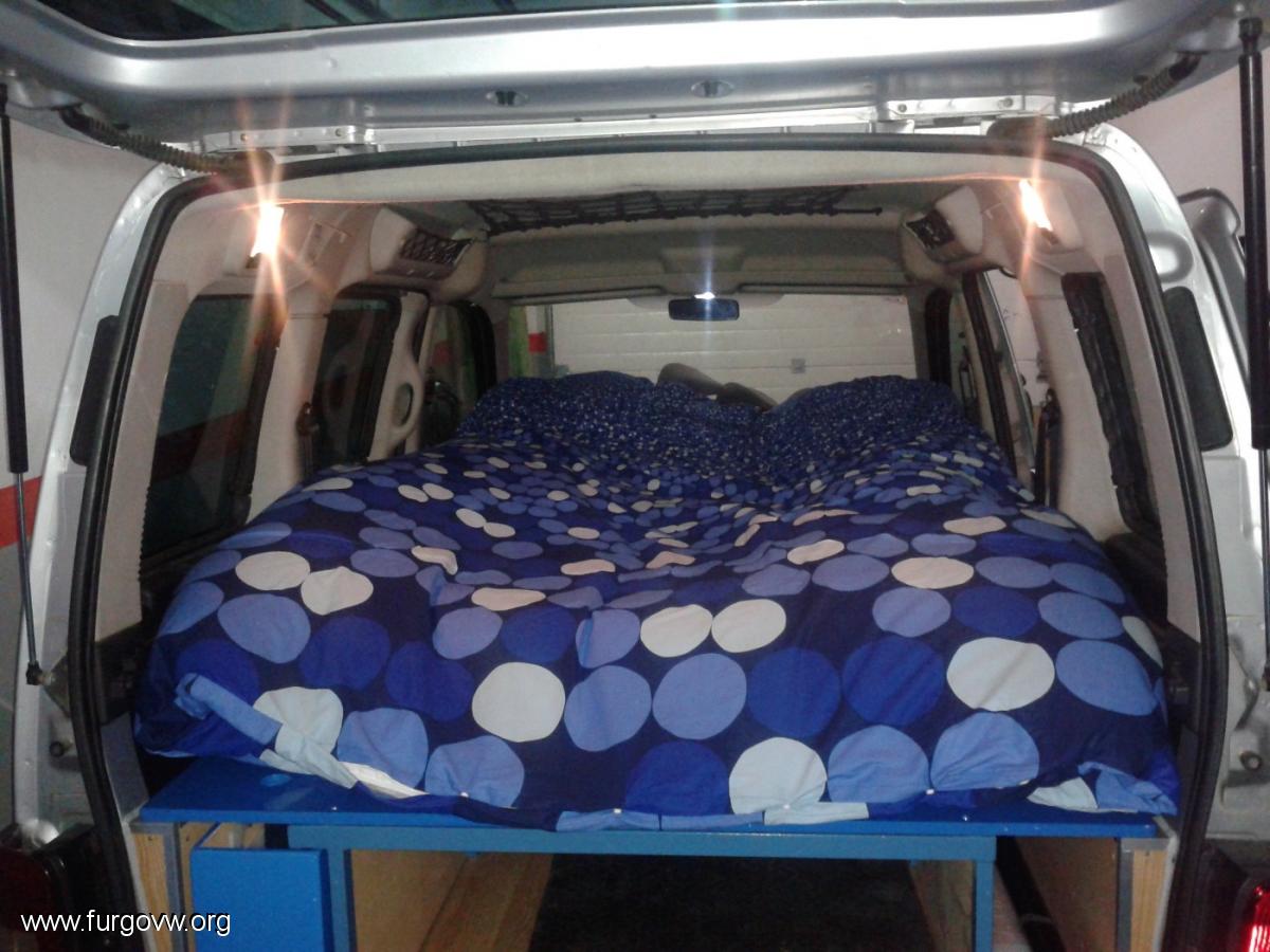

Y ayer me fui a comprarme los reyes al ikea.....Un edredón nórdico , compre dos rellenos uno para verano de nivel 1 y otro para invierno de nivel 5 , pero para invierno voy a meter los dos......que en 20 dias me voy al rally de montecarlo y no hay que pasar frío durmiendo
Y este es el colchon provisional , asta que vuelva a recuperarme económicamente y compre uno de espuma

Hola,mientras tengas el colchón de aire una manta debajo de la sábana que toca al colchón mejora mucho el confort,nosotros hemos estado ahora unos días con las furgo,sin calefacción y hemos dormido bien hasta
con temperaturas bajo cero. Eso si manta debajo, sabanas de franela y nórdico competente. Ahora, salir de la cama ya era otra historia ;D  Hemos puesto la calefacción estática en la lista de pendientes :)
Has aprovechado muy bien el espacio,muy buen trabajo.

Gracias deltoyero!!! pues el tema de los aislantes de las ventanas creo que los dejare así ...me a dado mucho trabajo como para deshacerlo y a parte que los quiero de quita y pon .....

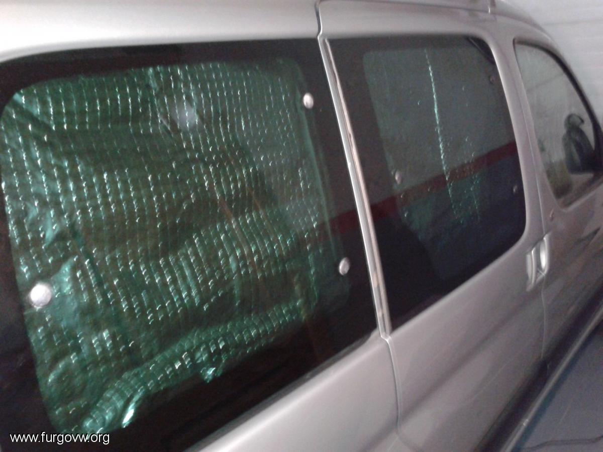

Por cierto ya tengo los oscurecedores cosidos , solo me falta hacer los ollales para las ventosas y an quedado preciosos

Los oscurecedores, por lo que veo, se te sujetan solos, a presión. ¿Para que le vas a poner ventosas?
Lo del GPS me ha matado  .meparto Que bestia eres jajaja atornillado al salpicadero. Eso suele traer una cinta adhesiva para pegar el soporte y al quitar el agarra GPS, queda muy discreto. Yo lo llevo en el hueco de la izquierda y ni se ve.

deltoyero los oscurecedores en la foto están pillados con la ventana que se abate hacia afuera , pero en los de atrás voy a poner dos ventosas para que se sujeten al abrir las ventanas , por si alguna noche de calor hace falta abrir un poco las ventanas . y en las ventanas delanteras y la luna delantera no habia otro remedio que sujetarlos con ventosas . en el portón trasero va a ir sujeto con velcro y dos ventosas.por cierto te hice caso con lo del gps y le e colocado en el lado derecho , lo veo mejor y parece menos armatoste , y por los agujeros no me preocupo , por que voy a poner una alfombrilla antideslizante y va a tapar los agujeros
este finde prometo muchas fotos , que la voy a montar todo y cargar algo , por que el lunes me voy para el rally de montecarlo a estrenarla como se merece
una foto de los oscurecedores con los ojales puestos

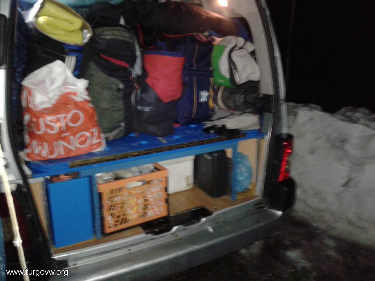

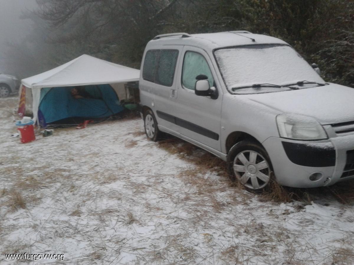

Hola amigos furgoneteros , Ya estrene la Nilloneta , el primer viaje a sido ir al Rallye de Montecarlo , un viaje chulisimo con 3.000 kms echos en 6 días , un buen rodaje para la furgo , que se a portado como una campeona , decir que el viaje de ida era de 1200 kms y me los hice del tirón en el día , sin cambiar de piloto , ya que iba super descansado , es comodisima la furgo para viajar .
Hemos ido 4 en la furgo con un montón de trastos que hacían falta , el maletero hasta el techo.....2 dormiamos en la furgo y otros 2 en tienda de campaña
Y nada allí hemos estado 4 días en el hemos tenido todo tipo de meteorología , heladas , solecito , nevadas , lluvia , aire....  y se duerme muy bien en la furgo y lo mas importante que llendo asta arriba de cosas entra todo una vez echa la cama

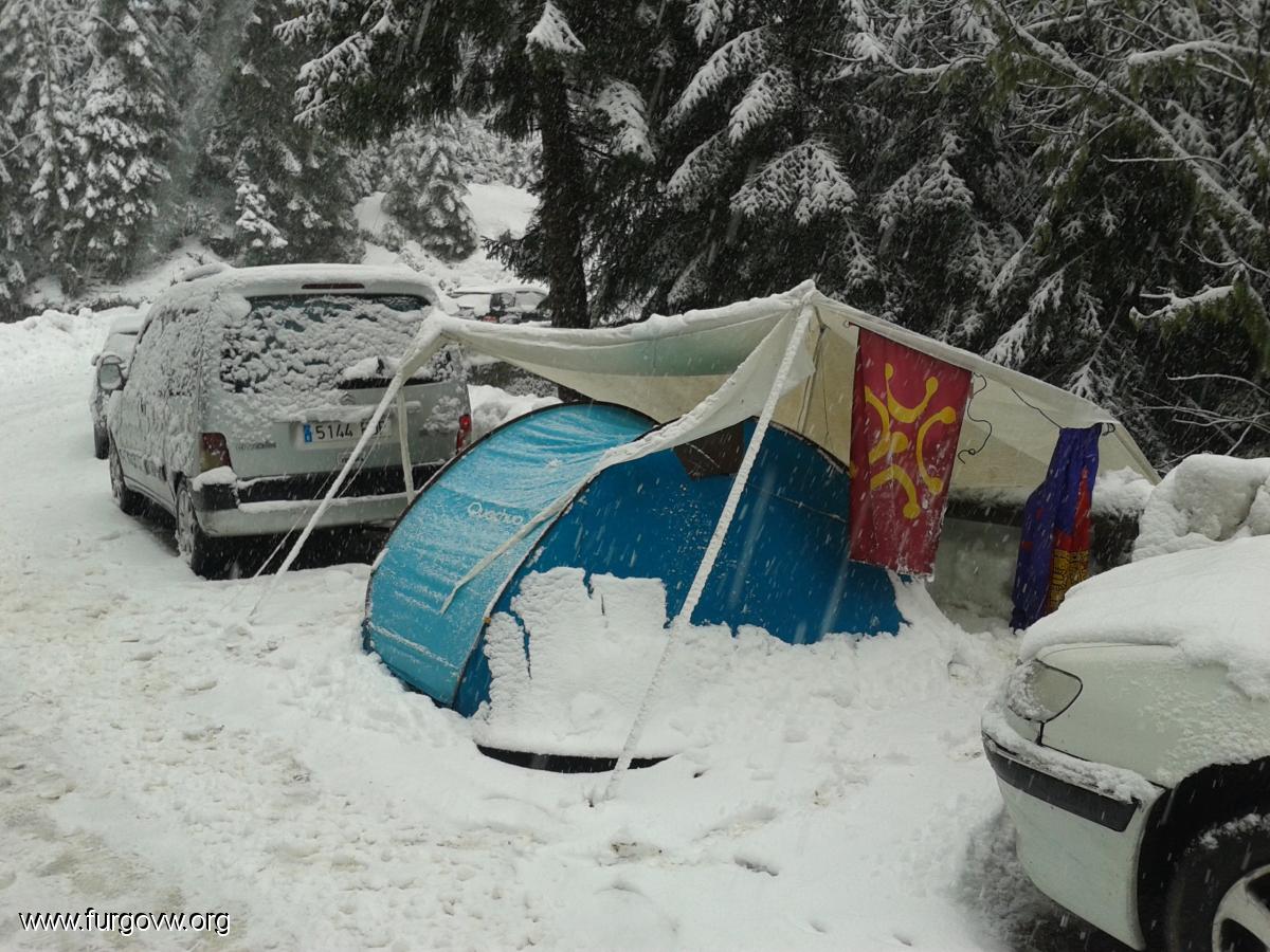

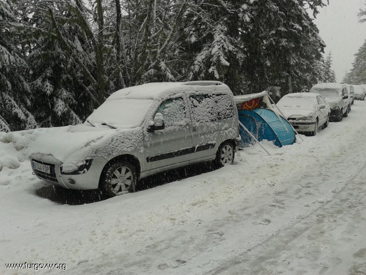

Estas son en el mitico Col del Turini , que callo buena nevada por la noche y no paro de nevar asta la noche siguiente , toco poner las cadenas para bajar de alli.....
Y la carpa que protejia la tienda a mitad de noche partio por el peso de la nieve .... tenia unos 15 cms de nieve en el techo....menudo susto cuando me desperto el golpe que pego contra la furgo
