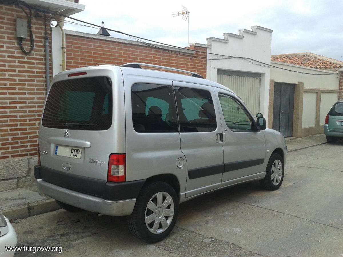

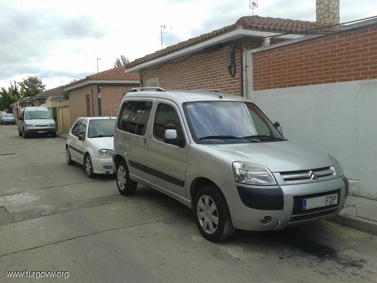

Hola amigos camperos después de un tiempo sin comentar nada por aquí , vuelvo a la carga y ya con furgo , ya os presente mi citroen saxo vts camper http://www.furgovw.org/index.php?topic=221149.0   pero se me a quedao pequeño de tamaño (no de prestaciones....) y harto de ir siempre con el saxo hasta arriba de cosas y hacer mil malabarismos para meter todo dentro con el colchón , he ahorrado y me comprado una berlingo , de la cual estoy encantado , no la e usado nada todavía pero ya esta medio camperizada .  Es una Citroen Berlingo Hdi 90 Collection . Y de extras tiene lunas tintadas , aire acondicionado , doble puerta corredera , asientos delanteros con reposabrazos , radio cd mp3 con usb y alguna cosilla que se me olvida , pero esta muy completita y es justo lo que buscaba . Os dejo unas fotillos
Aqui la tropa de citroen que tengo , el saxo vts , la jumpy del kurro y la berlingo

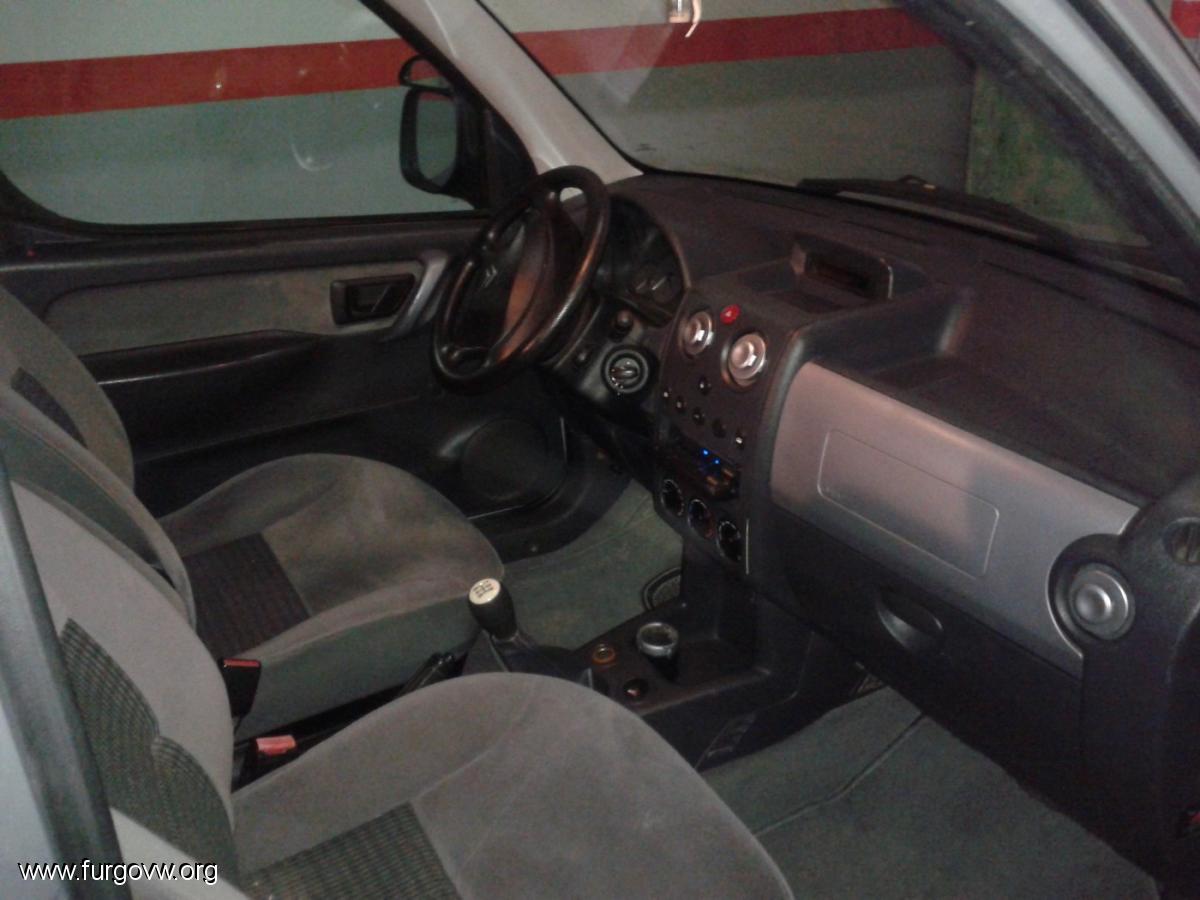

el puesto de pilotaje

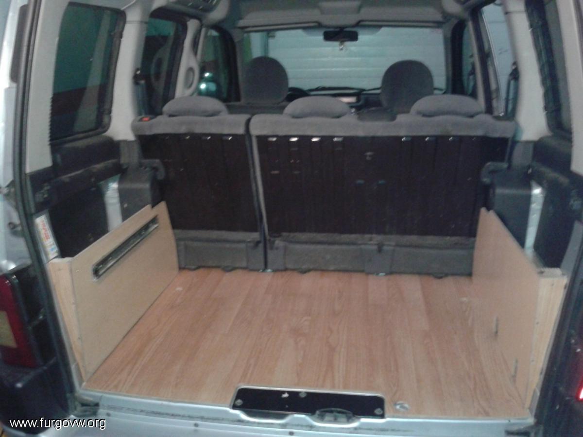

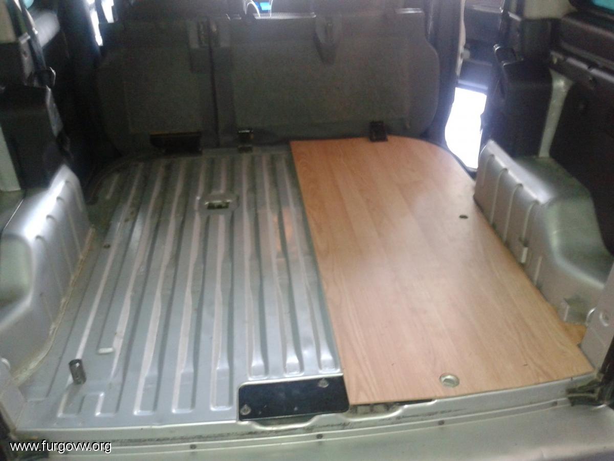

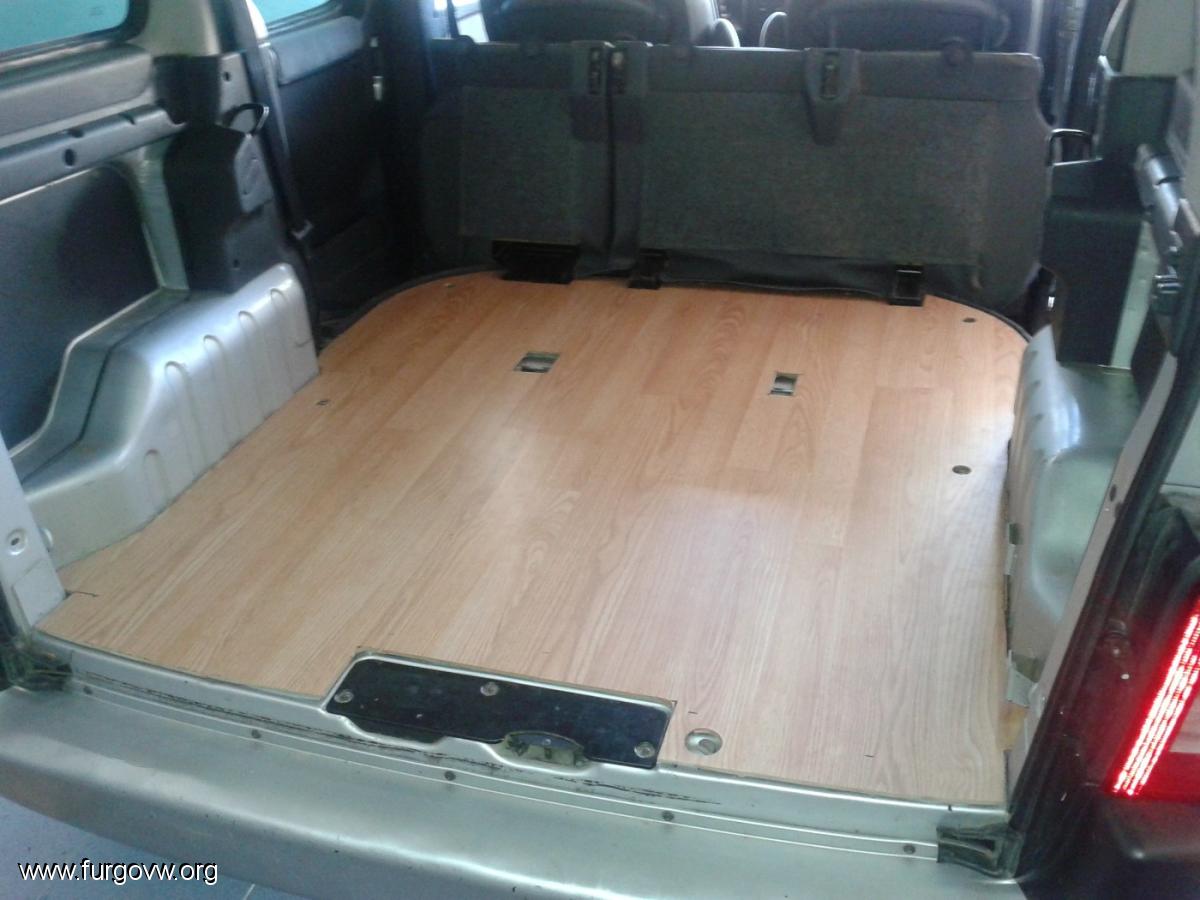

1º paso : poner el suelo de la furgo , le puse tarima de la que encaja una con otra . no tengo fotos pero debajo e puesto aislante de polietileno , el típico blanco de 2mm

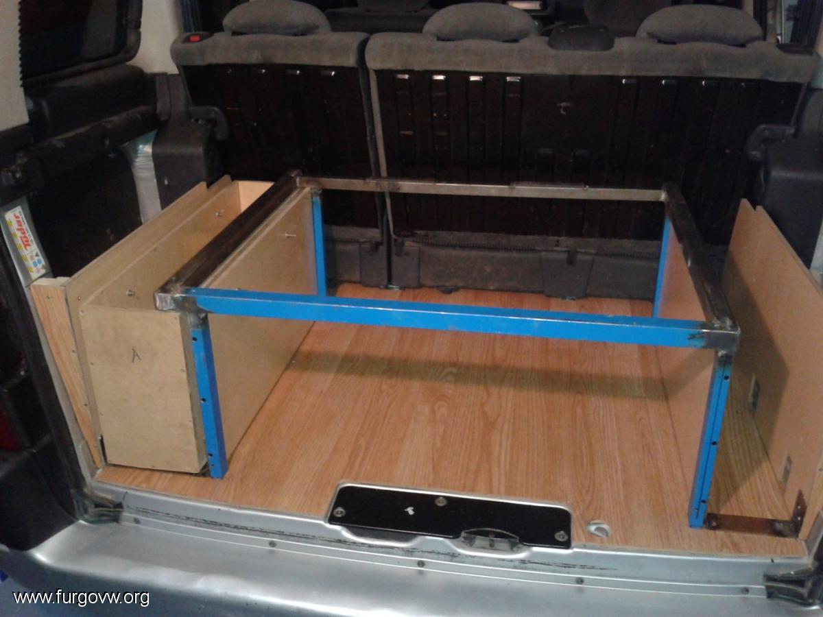

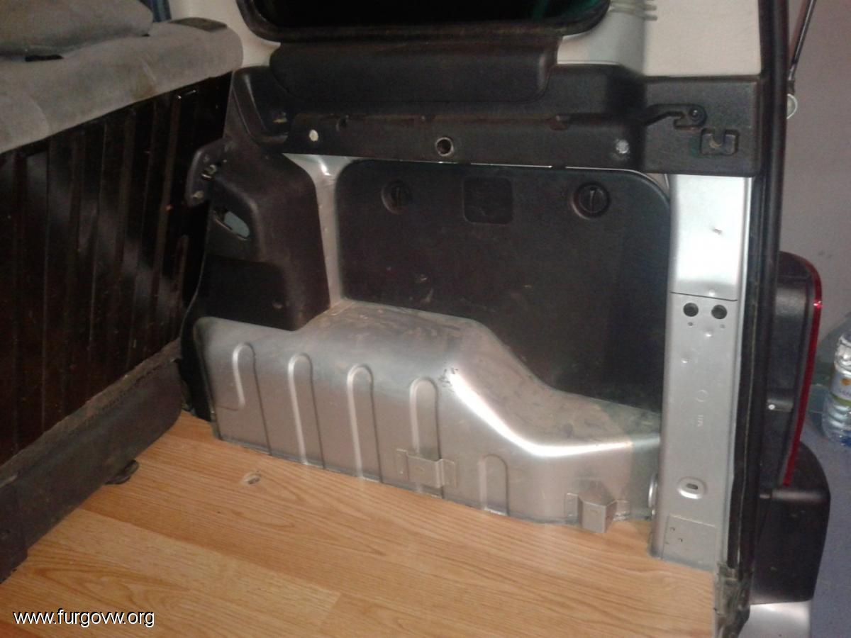

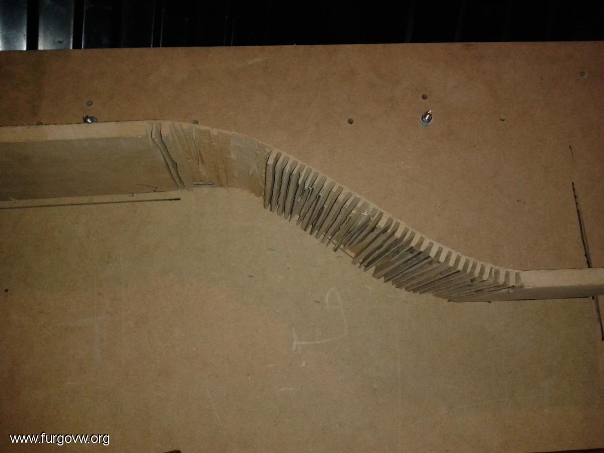

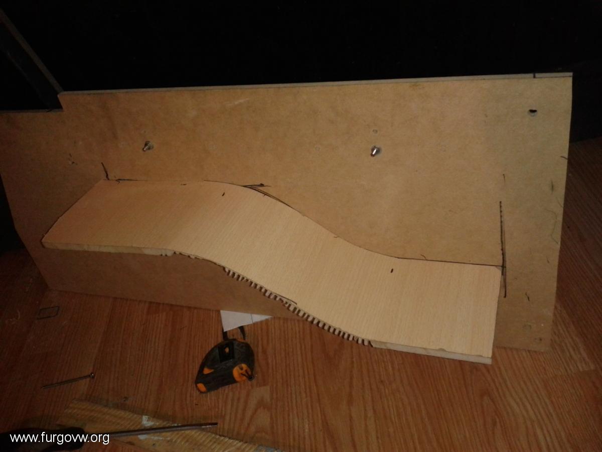

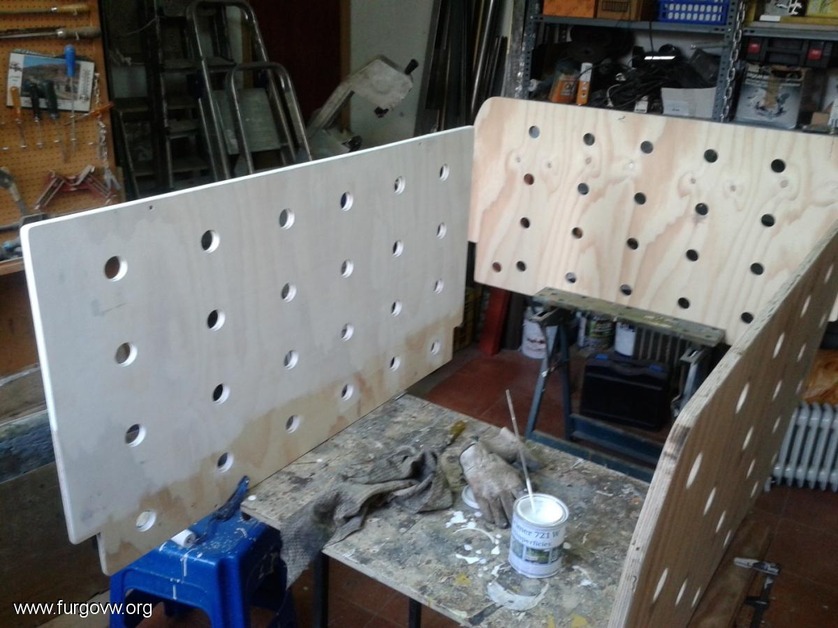

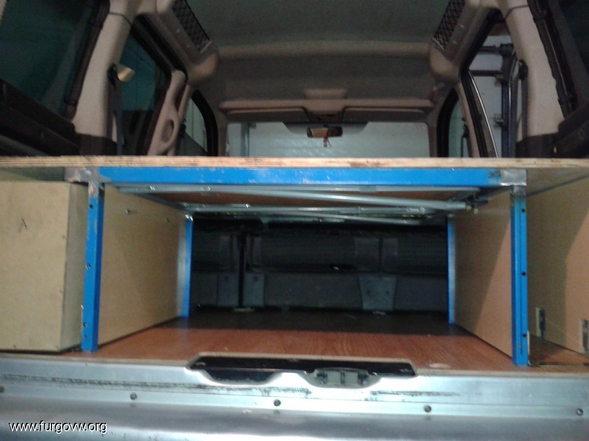

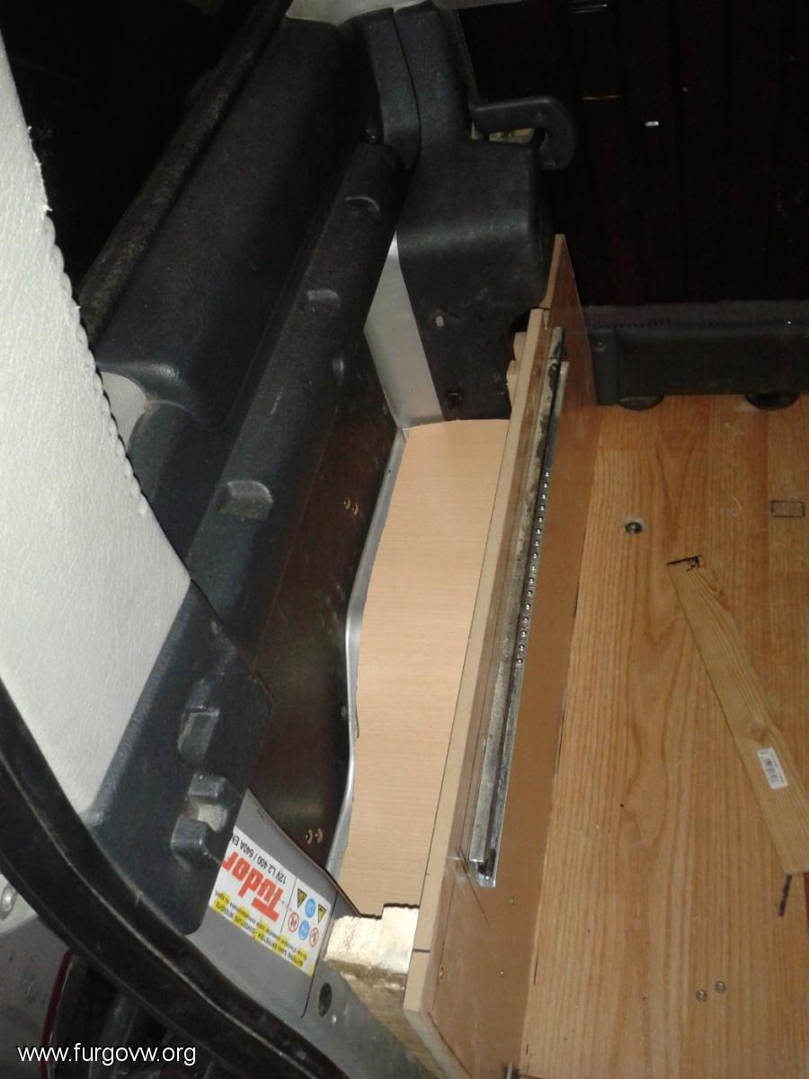

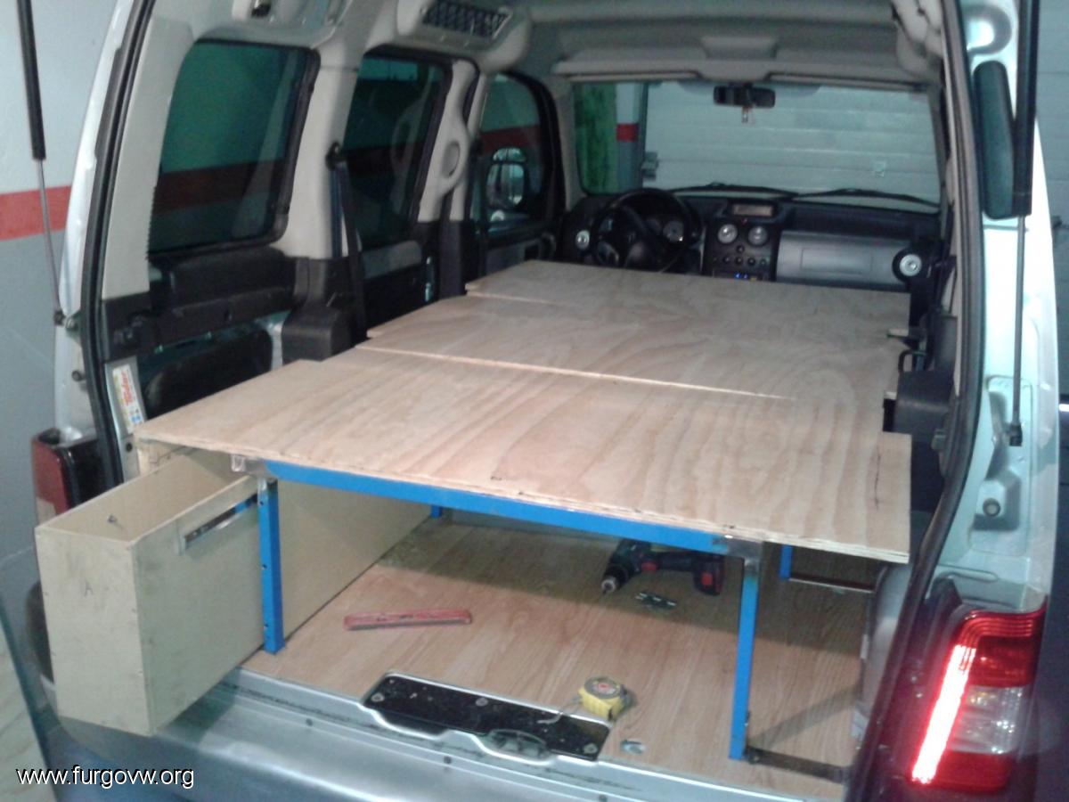

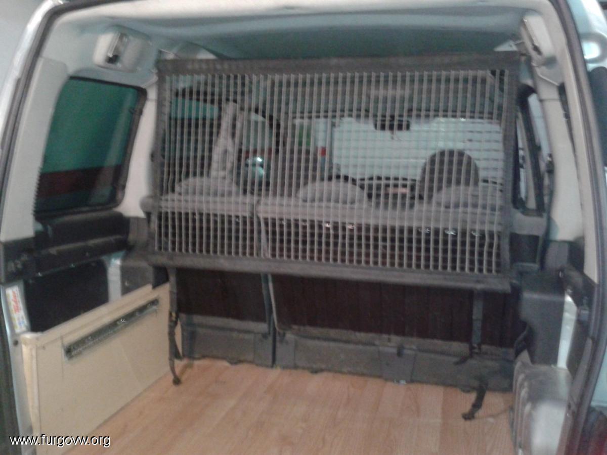

2ºPaso: Tapar los pasos de rueda y asi poder tener un rinconcito para guardar cosas pequeñas y tener un bastidor para sujetar la guía del cajón. Esta es la parte fija que siempre va a ir en la furgo.
Puse dos tablas a escuadra con el suelo y en la parte interior me kurre otra tabla ke le hice la curvatura del paso de rueda

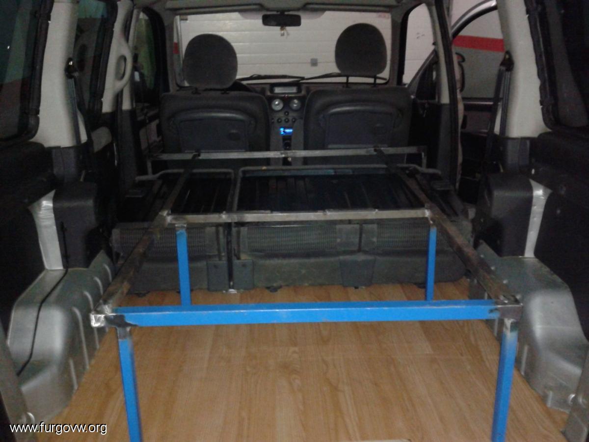

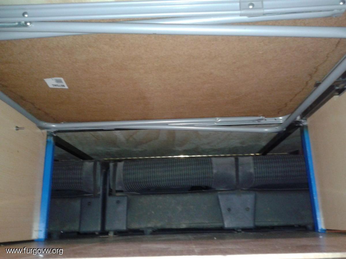

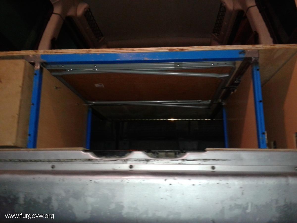

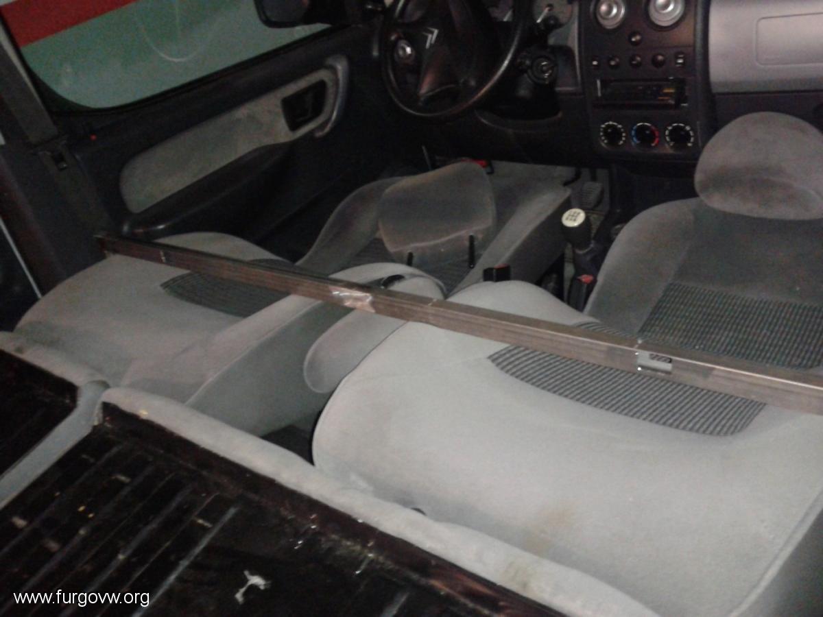

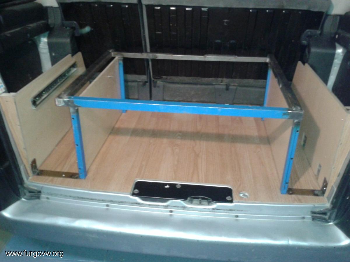

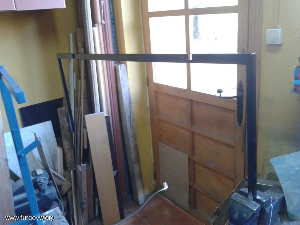

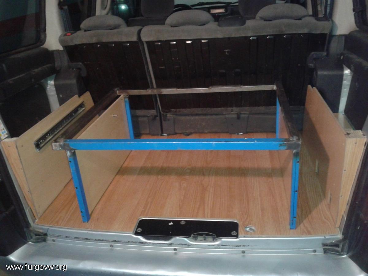

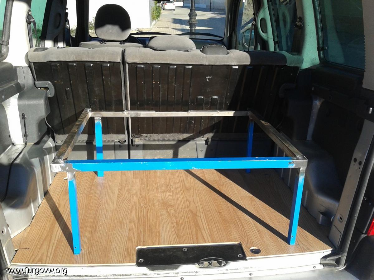

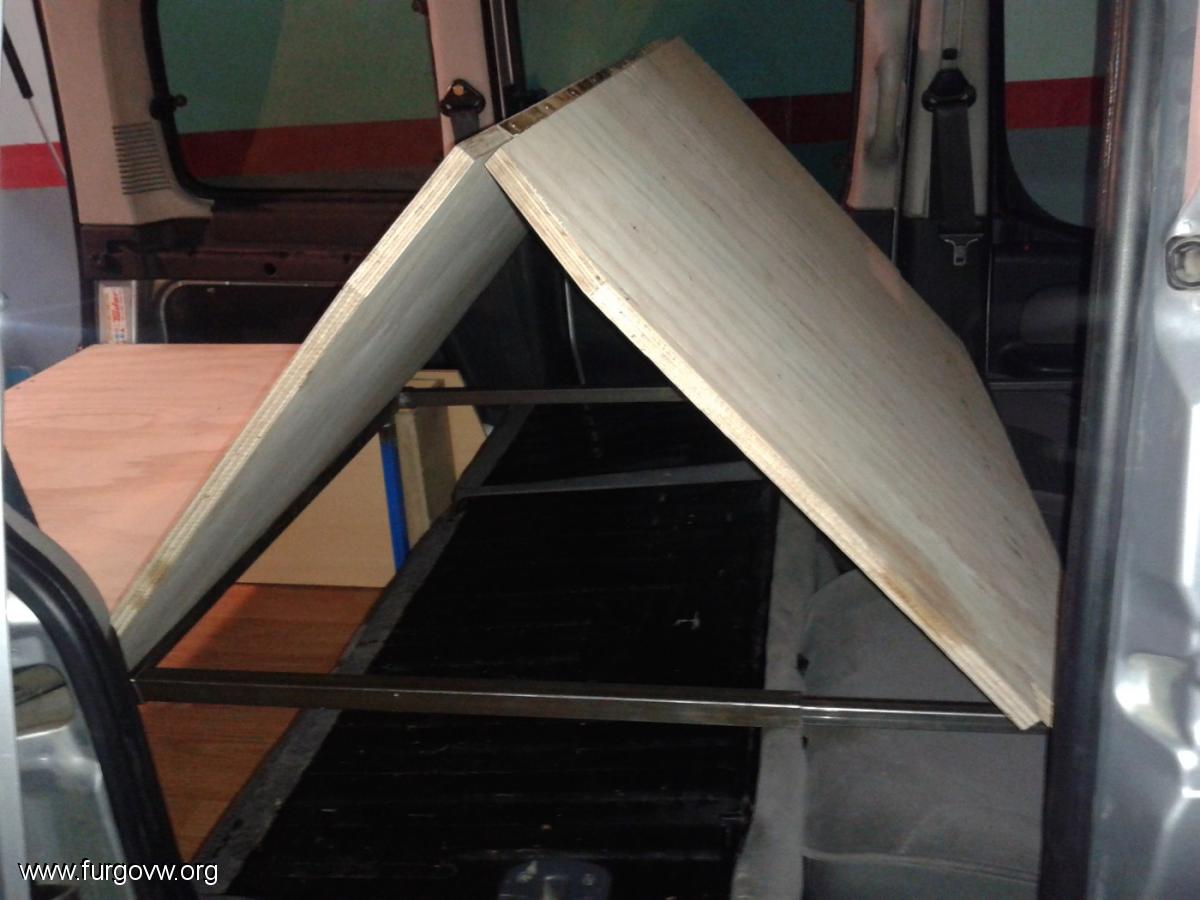

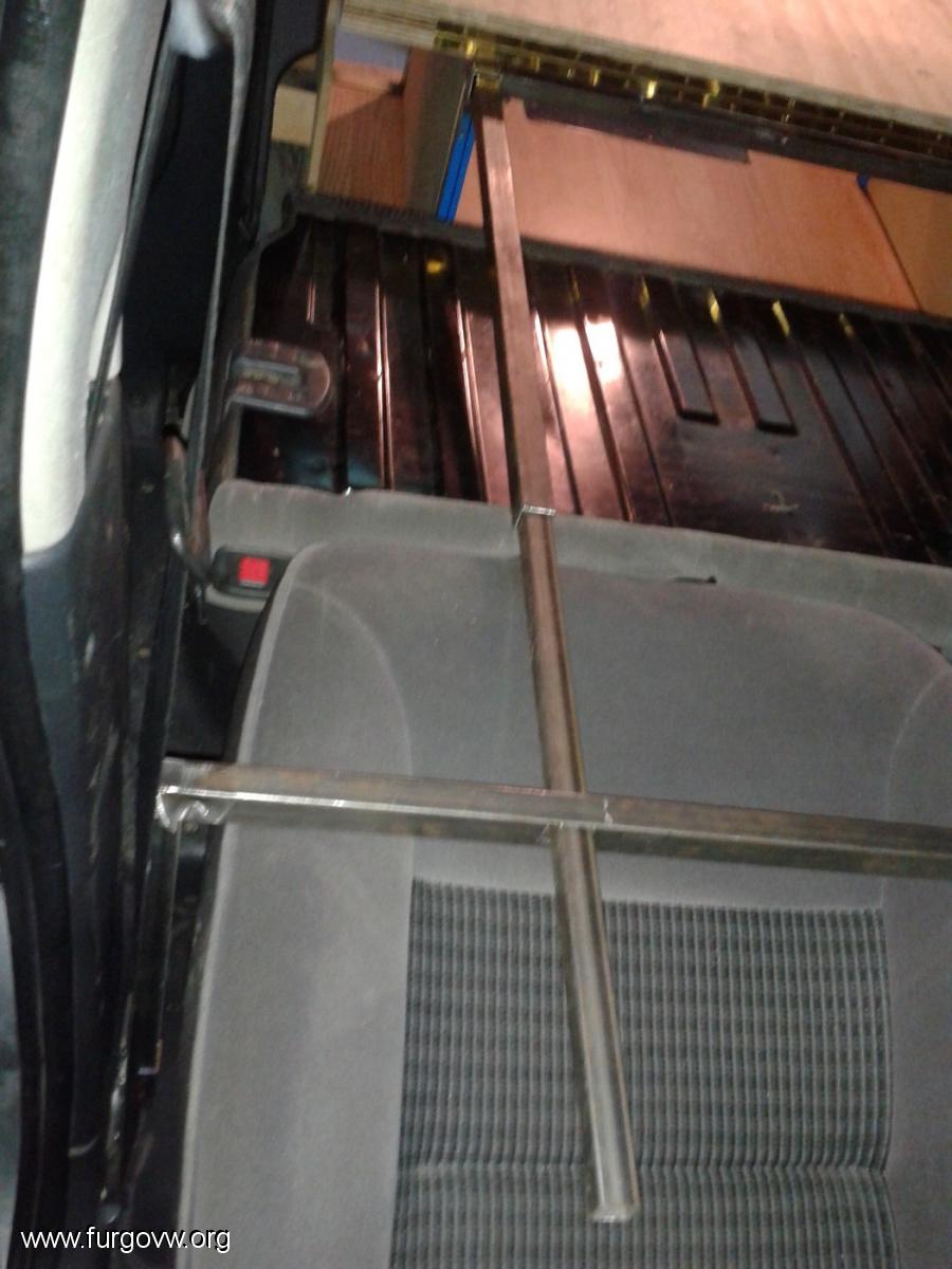

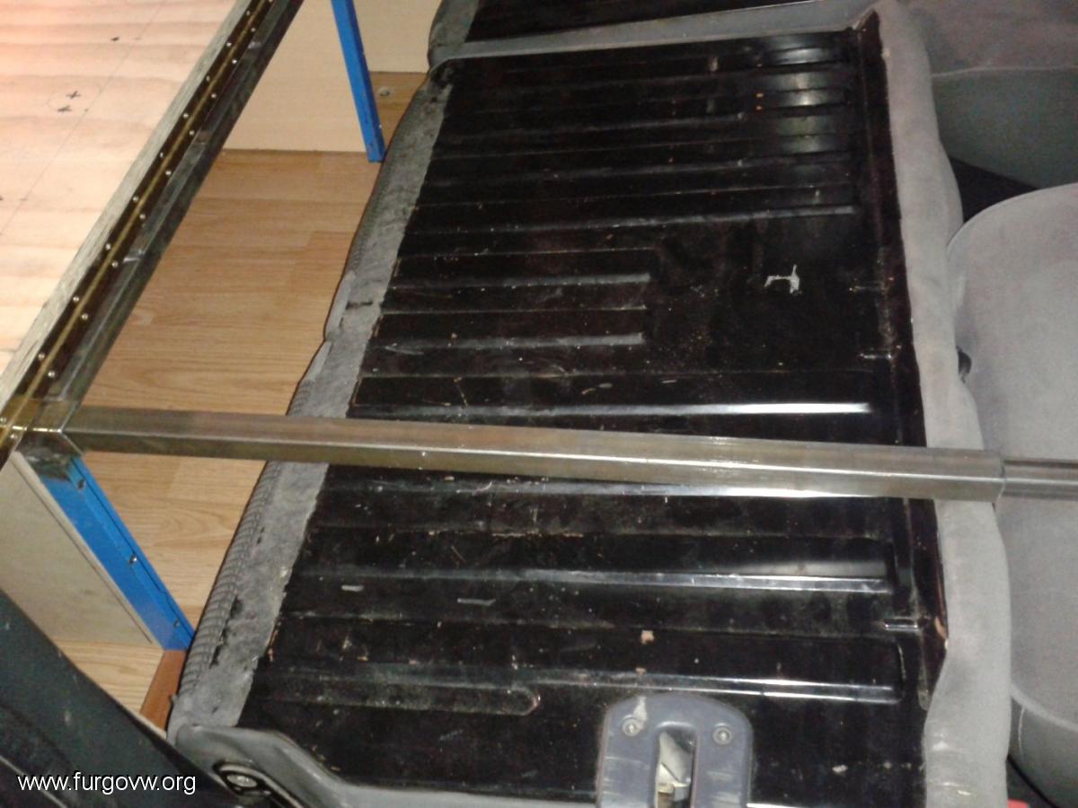

3ºpaso estructura de hierro para sujetar las tablas y tener maletero debajo de la cama

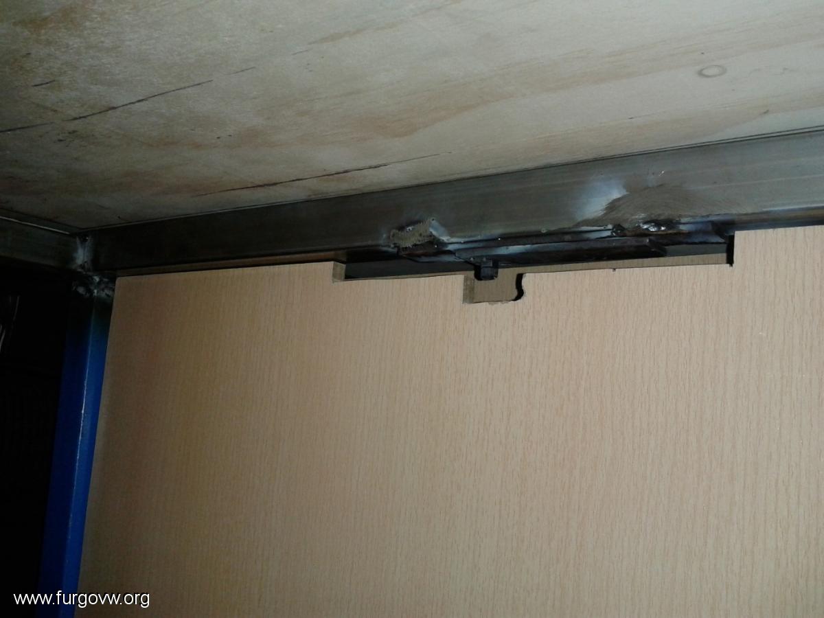

así es como la sujeto a los laterales , con unas pletinas del cierre de una cerradura de 3 puntos de puerta de casa , es lo que tiene ser cerrajero todos los retales les vas guardando y siempre valen para algo

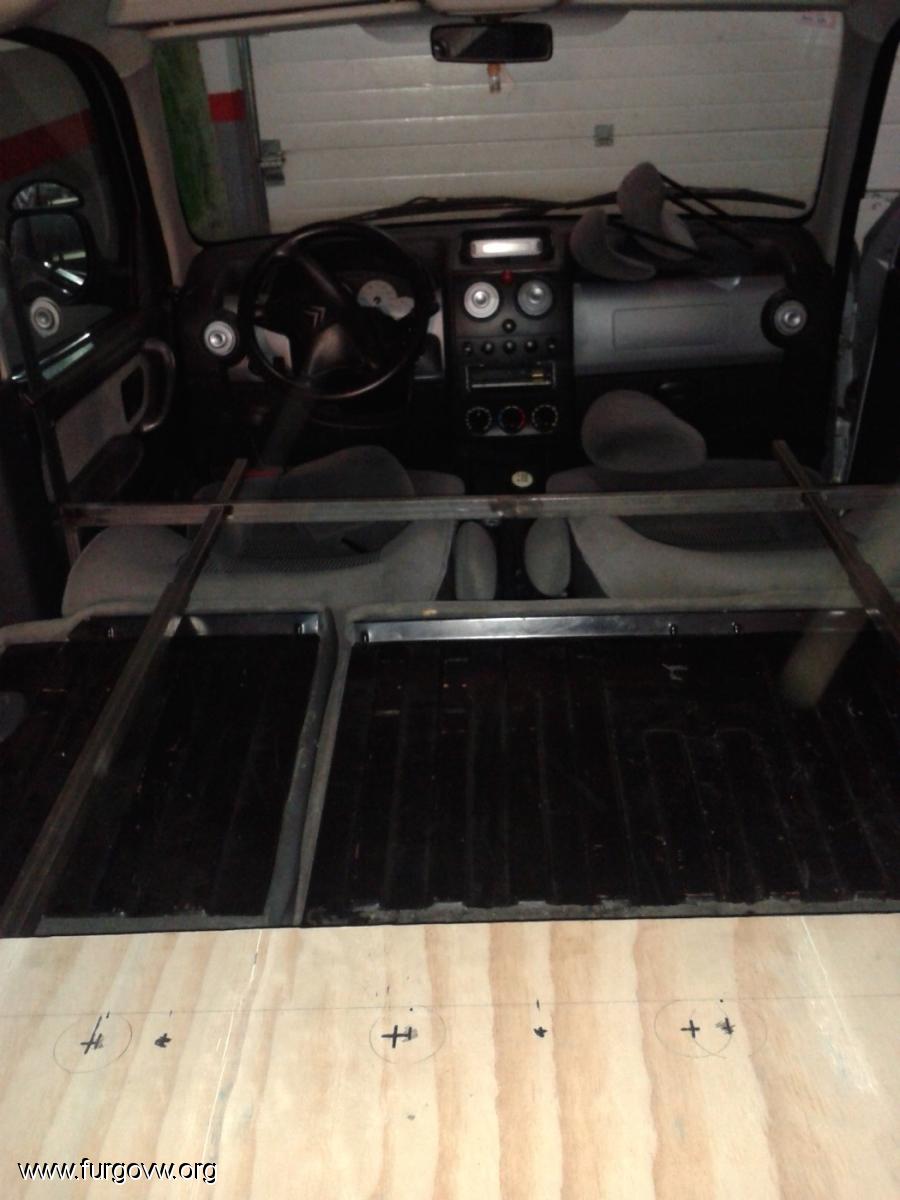

aquí se ven los tubos telescópicos para sujetar con la parte delantera y quede una estructura fuerte para colocar luego las tablas. en la estructura son tubos de 30 mm , y luego los telescópicos son de 25 mm  y 20 mm

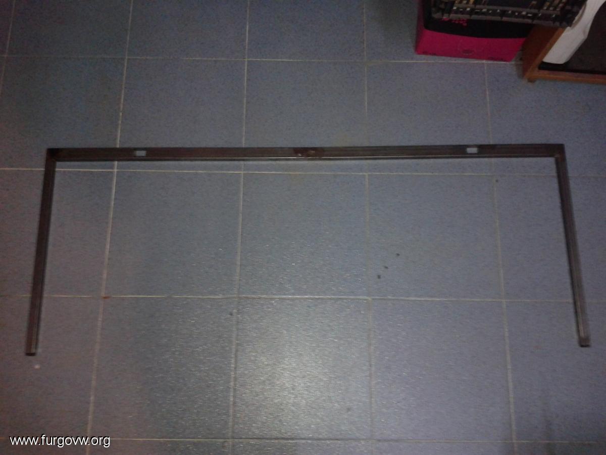

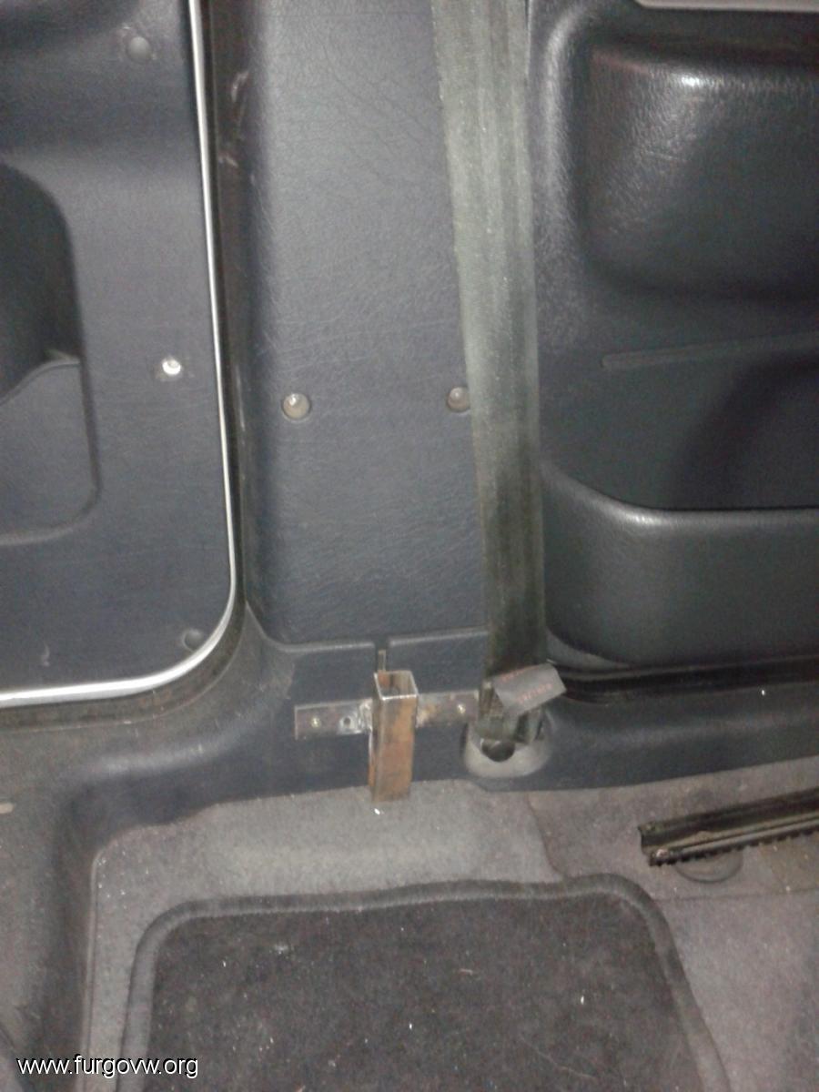

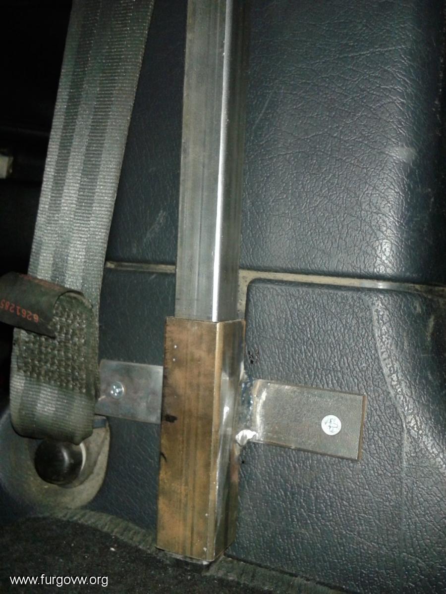

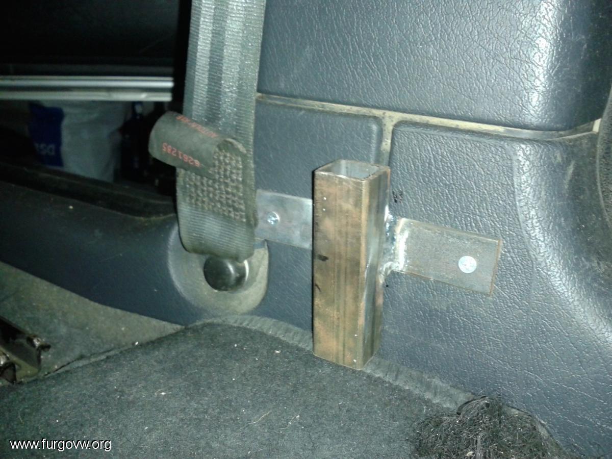

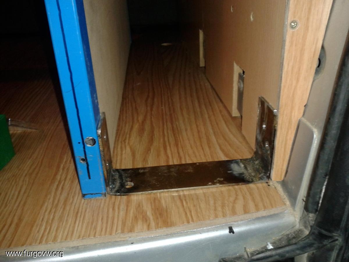

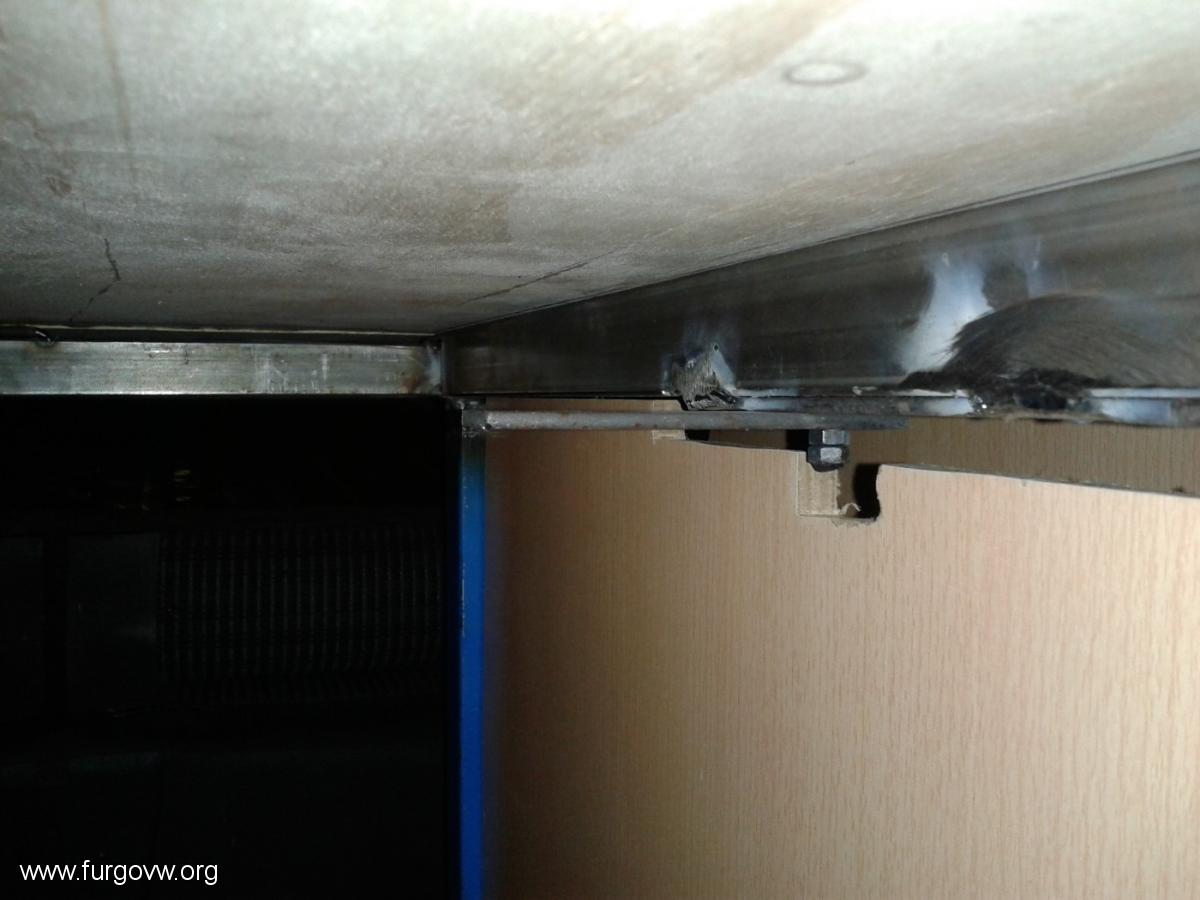

4º paso : acer una sujeccion en la parte delantera para los tubos telescopicos
esta sujeta a los laterales con estas piezas que van siempre fijas y están sujetas a dos tornillos que sujetan los paneles , así que no hay que taladrar los plásticos . solo ponerle unos tornillos mas largos que los que vienen

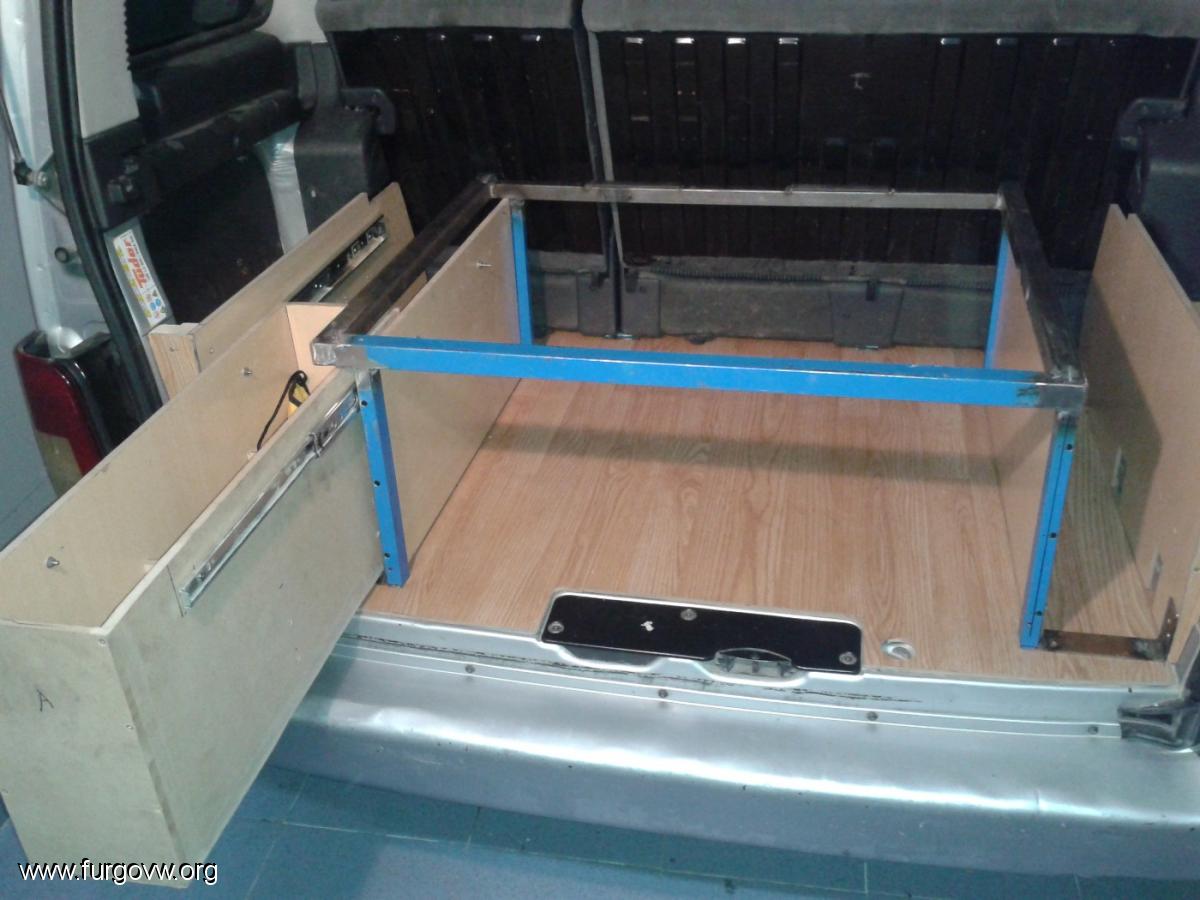

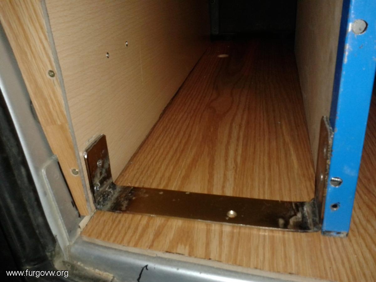

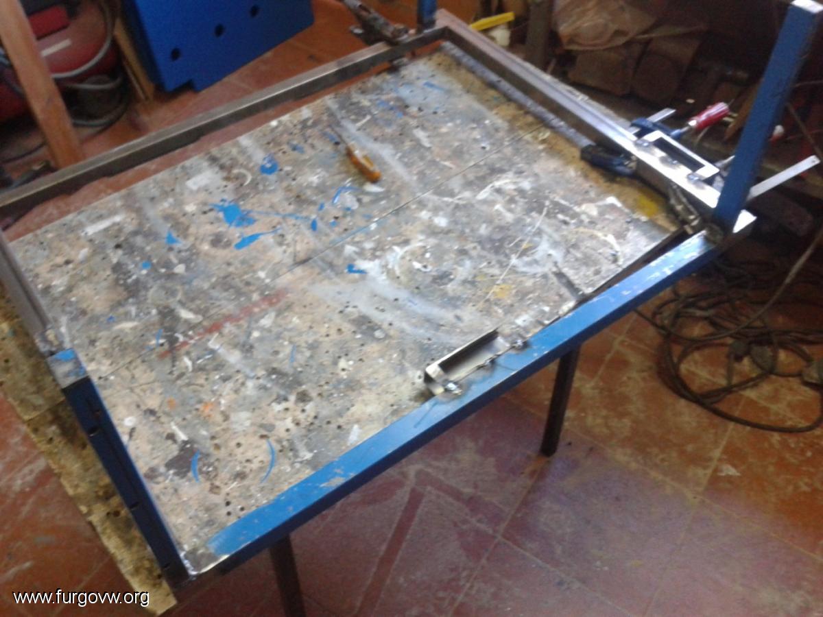

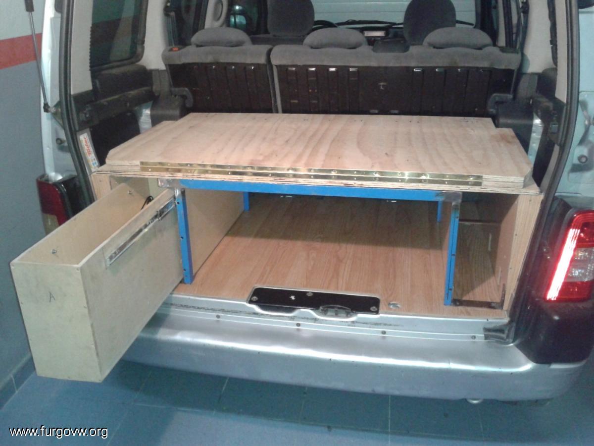

5º paso el cajón para guardar los cacharros de cocina (sarten , cazo , aceite , cafe.....)

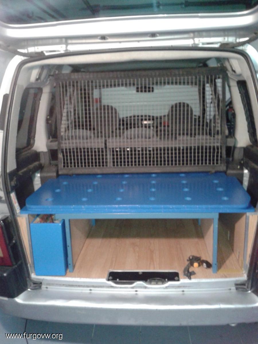

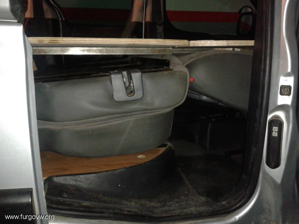

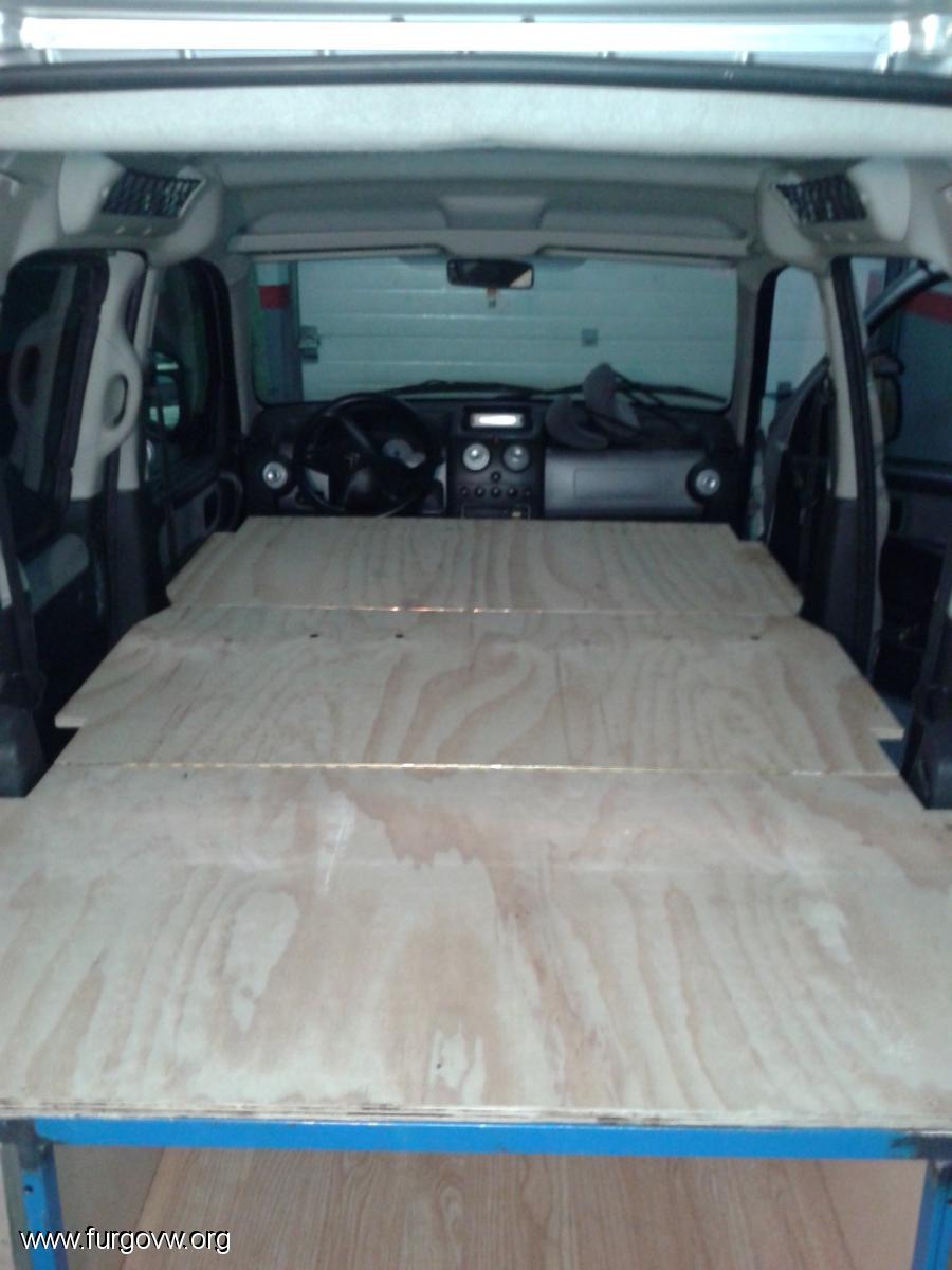

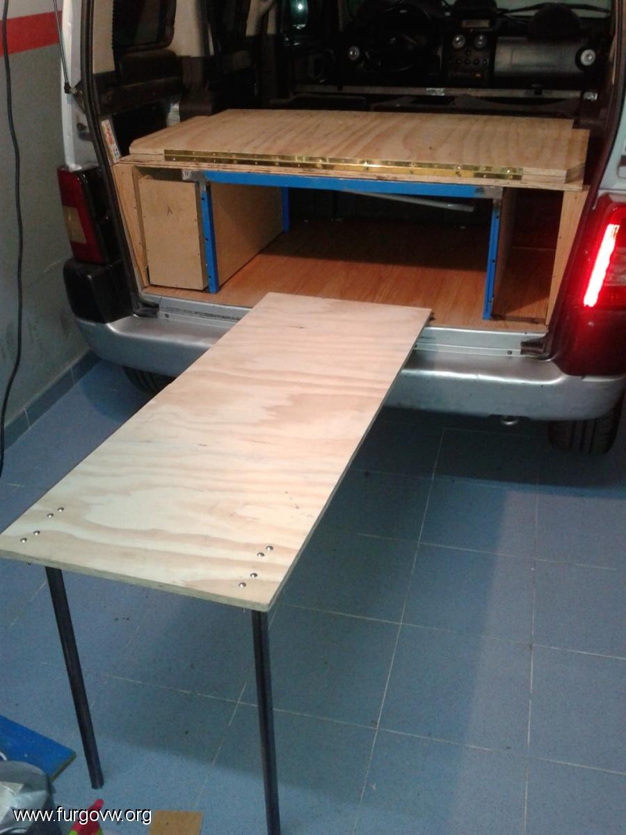

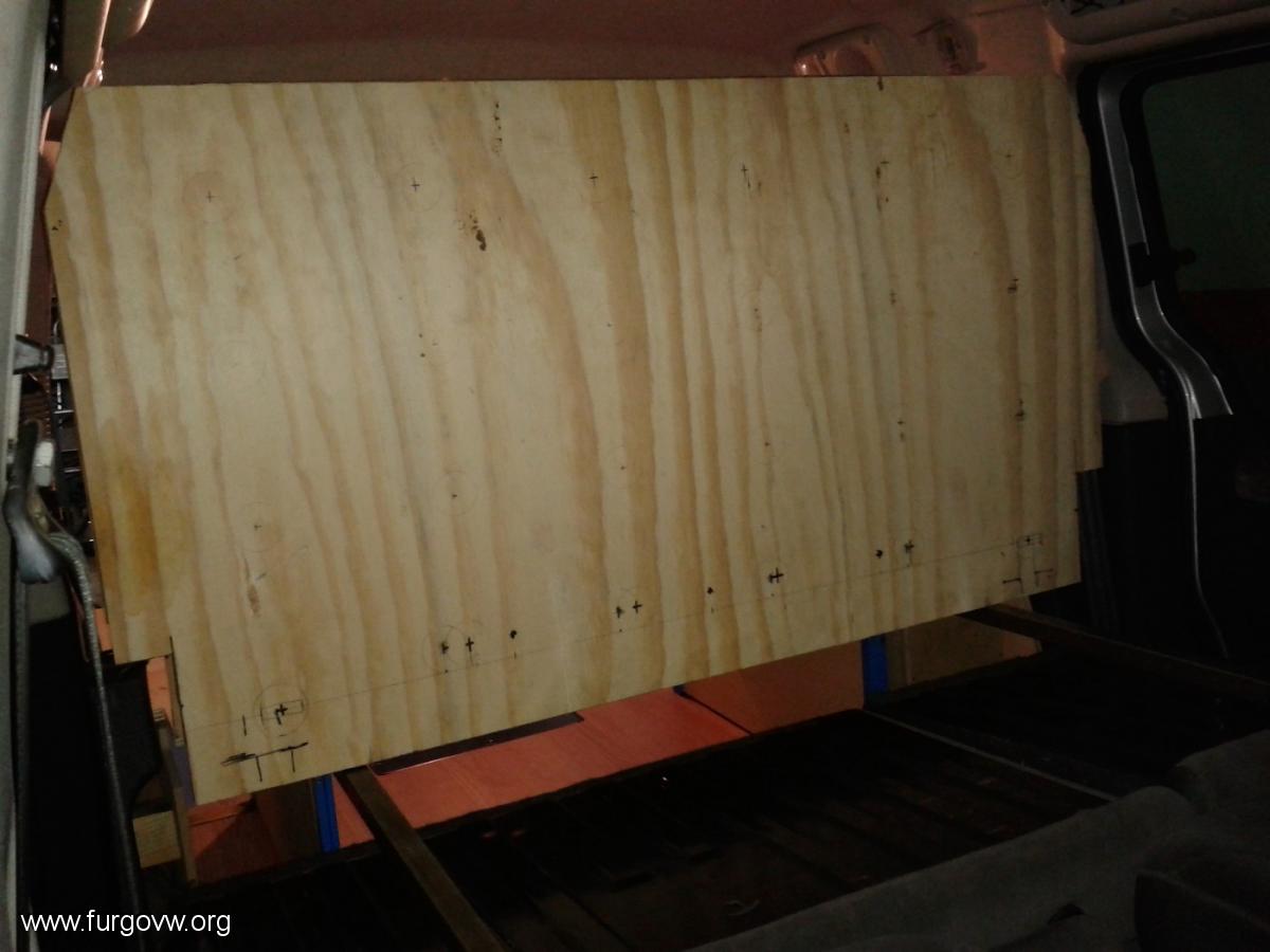

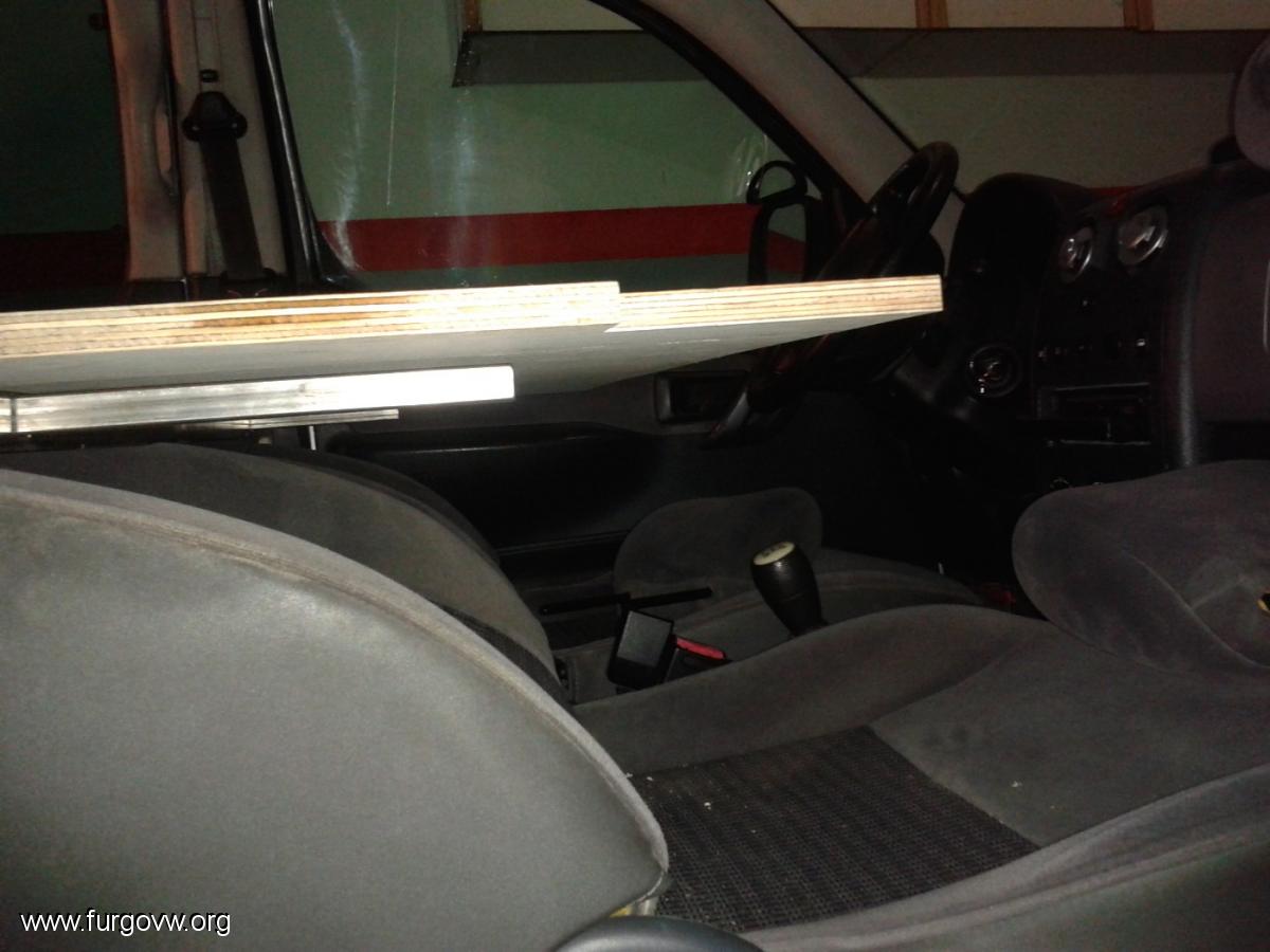

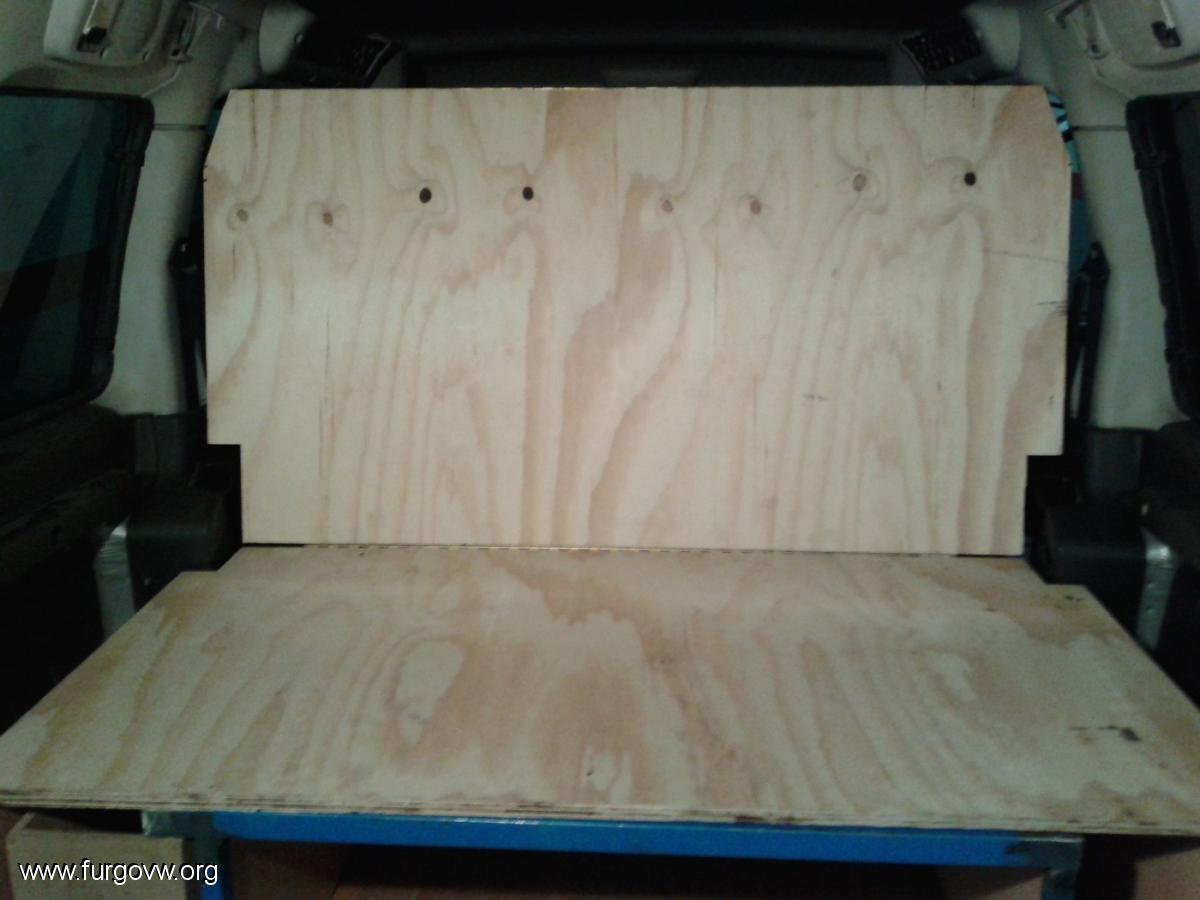

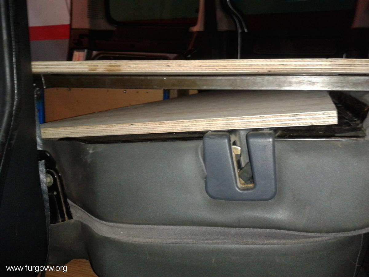

6º paso las tablas que aran de somier y bandeja del maletero cuando este la cama plegada , compre un tablero de contrachapado marino de 250 cm x 125 cm y 15 mm de grosor y le corte en tres partes de 125 x 67 , con lo que se queda una cama de 201 x 125, van unidos entre si con bisagras de piano de 100 cm de largo

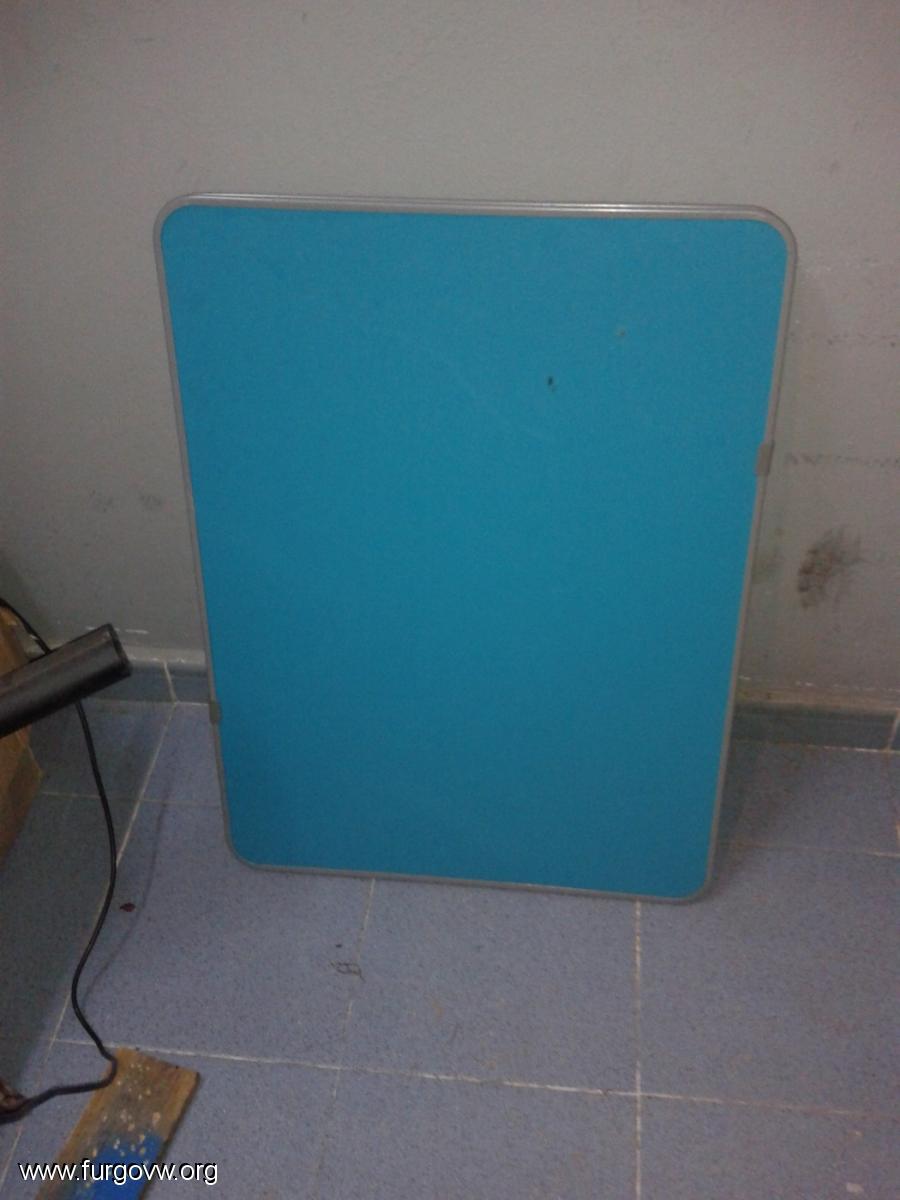

7º paso : aprovechando la zona muerta de la estructura (entre el tubo y la tabla) , me entra justo esta mesa de camping , así que le hice un invento para sujetarla , no la llevare siempre , pero cuando haga falta llevarla no ocupara sitio

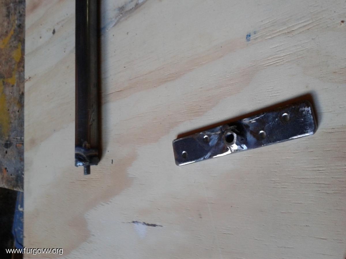

8º paso , aprovechando el trozo de tabla que me sobro para la cama , me echo una mesa de 125 cm x 50 cm  que sujeto en el maletero , y le hice dos patas desmontables. las patas es un tubo con una pletina que tiene un tornillo de rosca de 8 mm y se sujeta a la mesa con una pletina ke tiene soldada una tuerca
y la guardo en el hueco entre la cama y los asientos traseros plegados  , o en los asientos delanteros

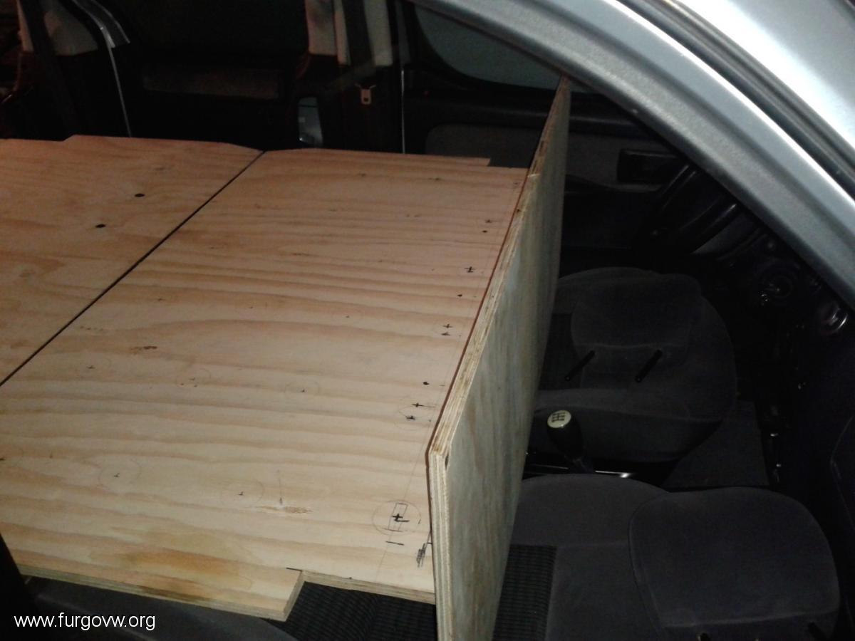

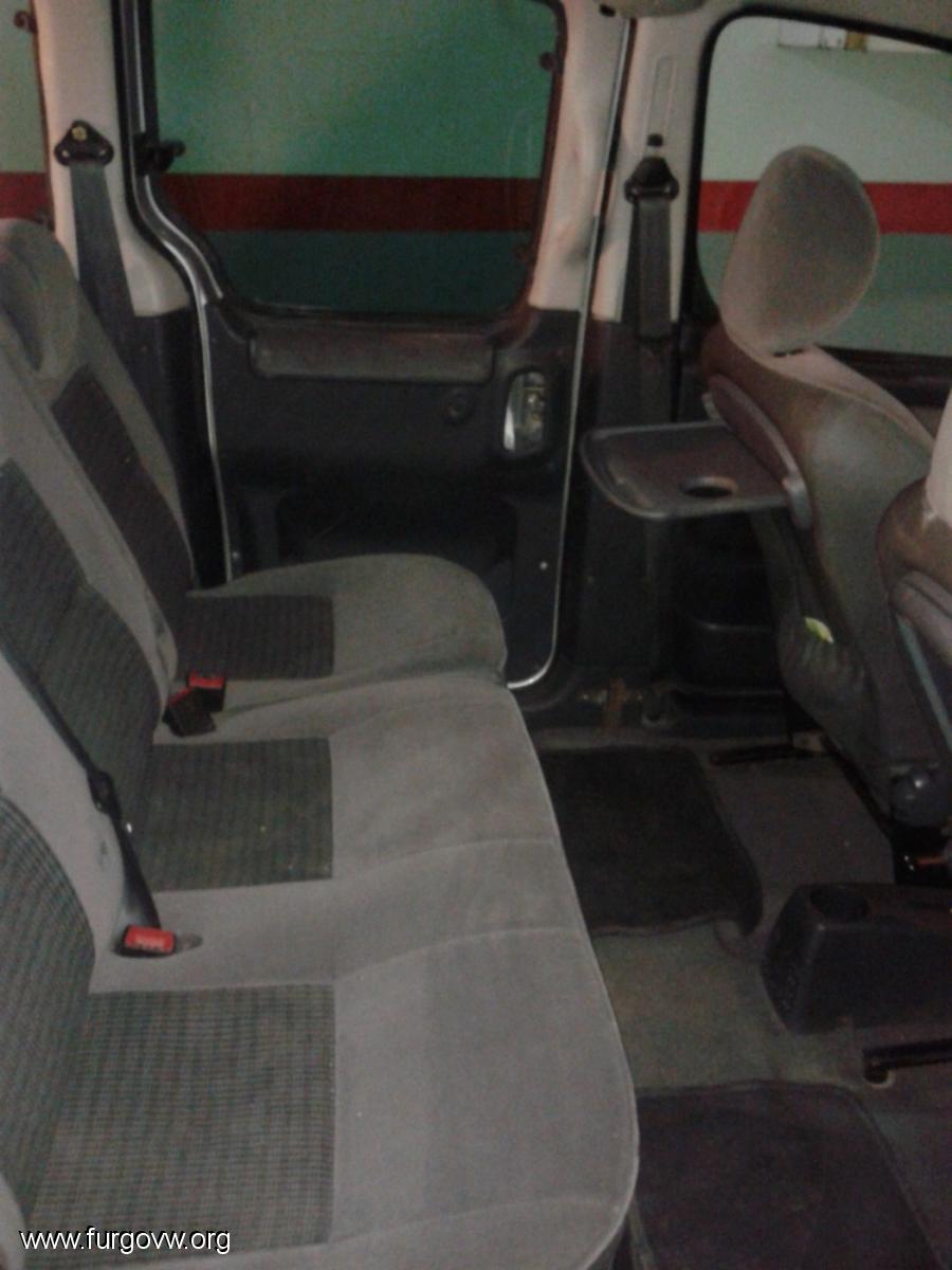

Una pregunta. De cuanto es la cama asi echando los asientos para atras?
Has hecho un buen trabajo, bonito y muy practico. Que la disfrutes mucho.
Hola ......... soy Sere.... el primer muñeco del foro.
Nillo
Pues la cama es de 67 cm x 3 = 201 cm . 2 metros. Sin reclinar los asientos y echandoles a tope p araara adelante me salia de 180 cm y entraba justo y no me podia estirar en a cama y para un buen descanso decidi perder un pocode tiempo en acer la cama y ganar en comfort ademas de ganar sitio para deiar as maletas y tenerlas a mano desde la cama

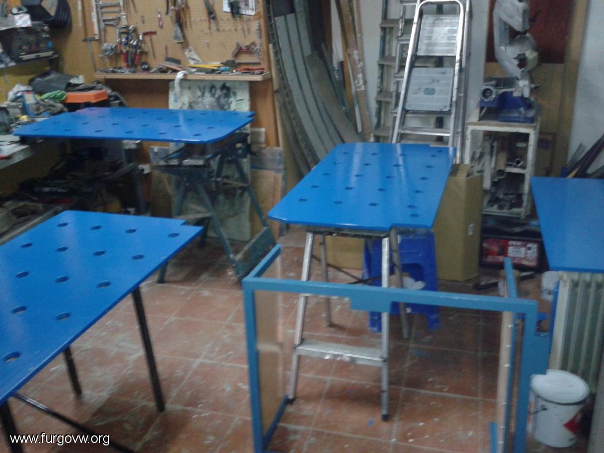

Seguimos trabajando en la furgo , ahora ya la he dado color y parece otra cosa.......después de un montón de horas ya veo la luz al final del túnel.

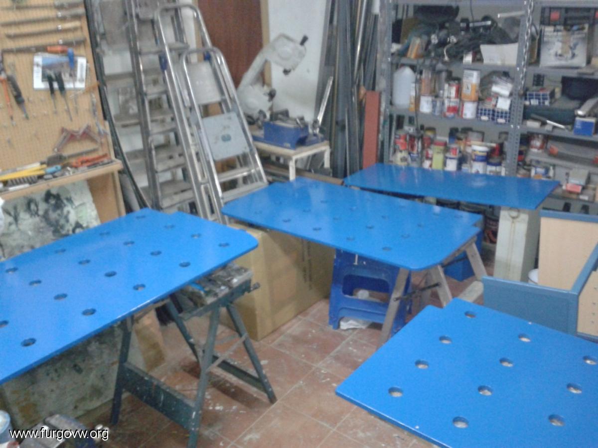

Para empezar a trabajar la madera y darla color , empezamos por lijar todo , duro y cansino trabajo ......sobre todo con los dichosos agujeritos de las tablas de la cama .

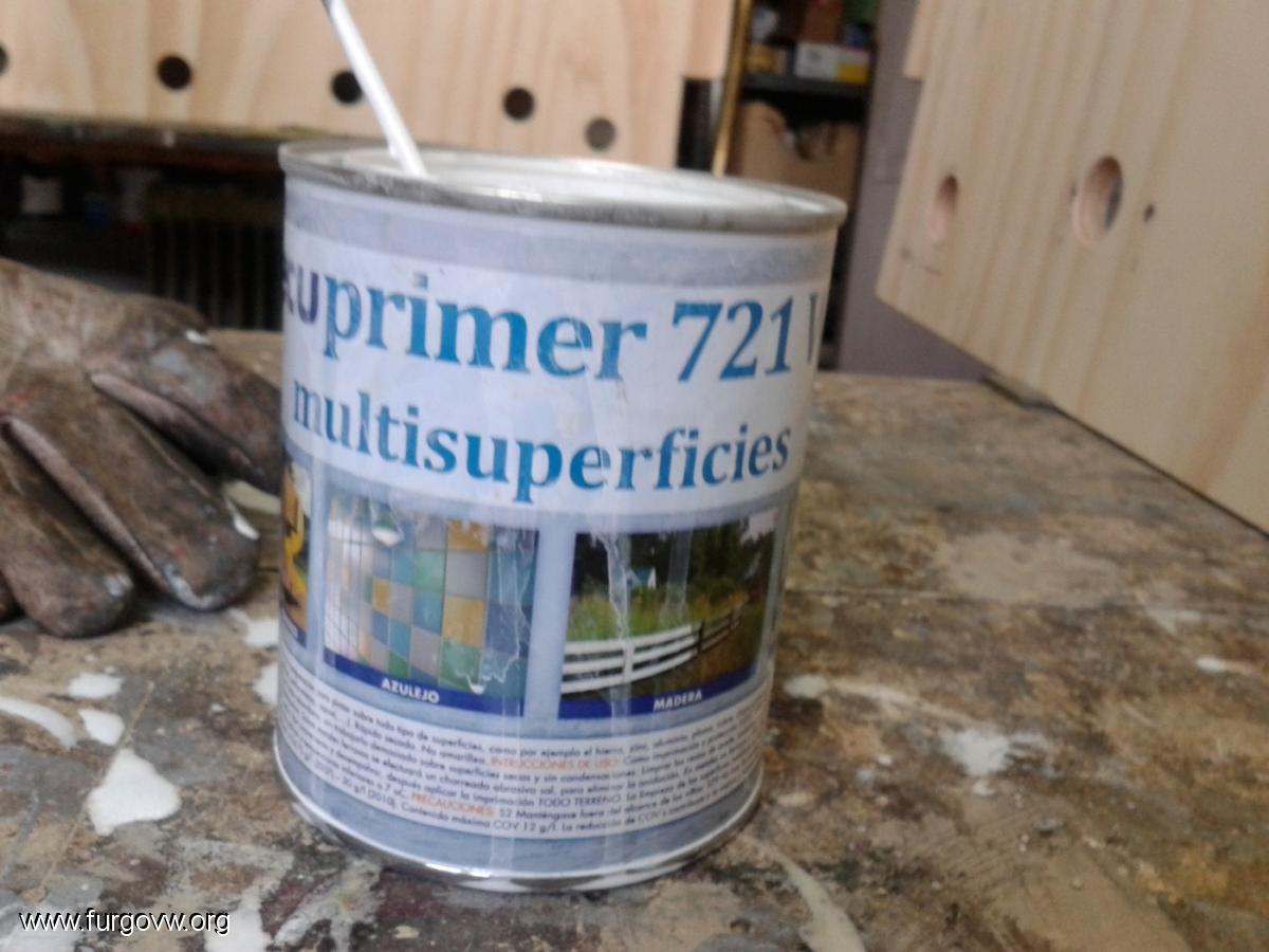

Posteriormente empeze a dar la imprimacion para que luego la madera no chupara la pintura , la verdad que el de la tienda de pinturas me recomendo este y he quedado encantado se trabaja muy bien , no huele , se limpia con agua y seca muy rapidamente
Despues de la primera mano le lija suavemente con lija de grano fino numero 0 y después de la segunda mano igual y la verdad que esta imprimación queda super suave al tacto después de lijar un poco.

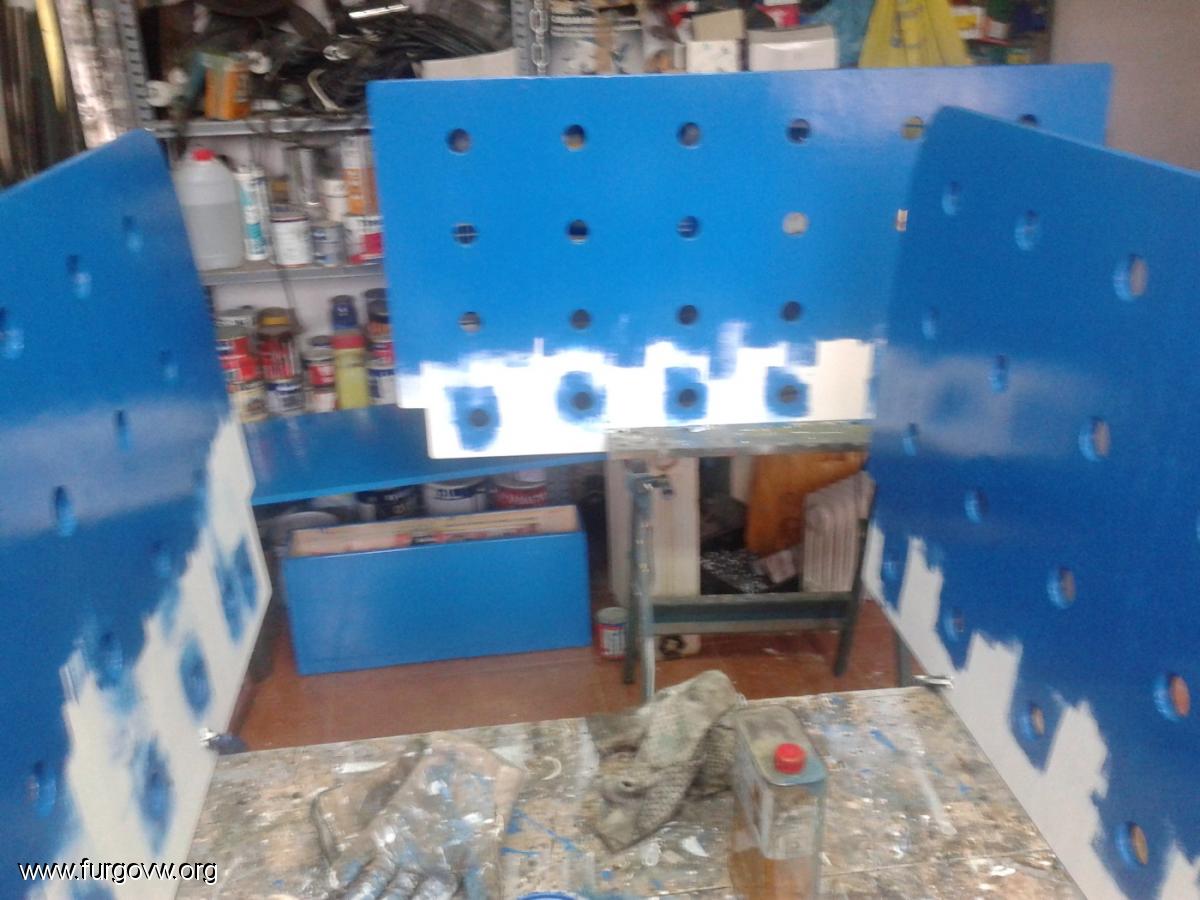

Y empezamos a dar color con esmalte sintético , con 3 tonos de azul , en las fotos no se aprecian muy bien la diferencia de color.

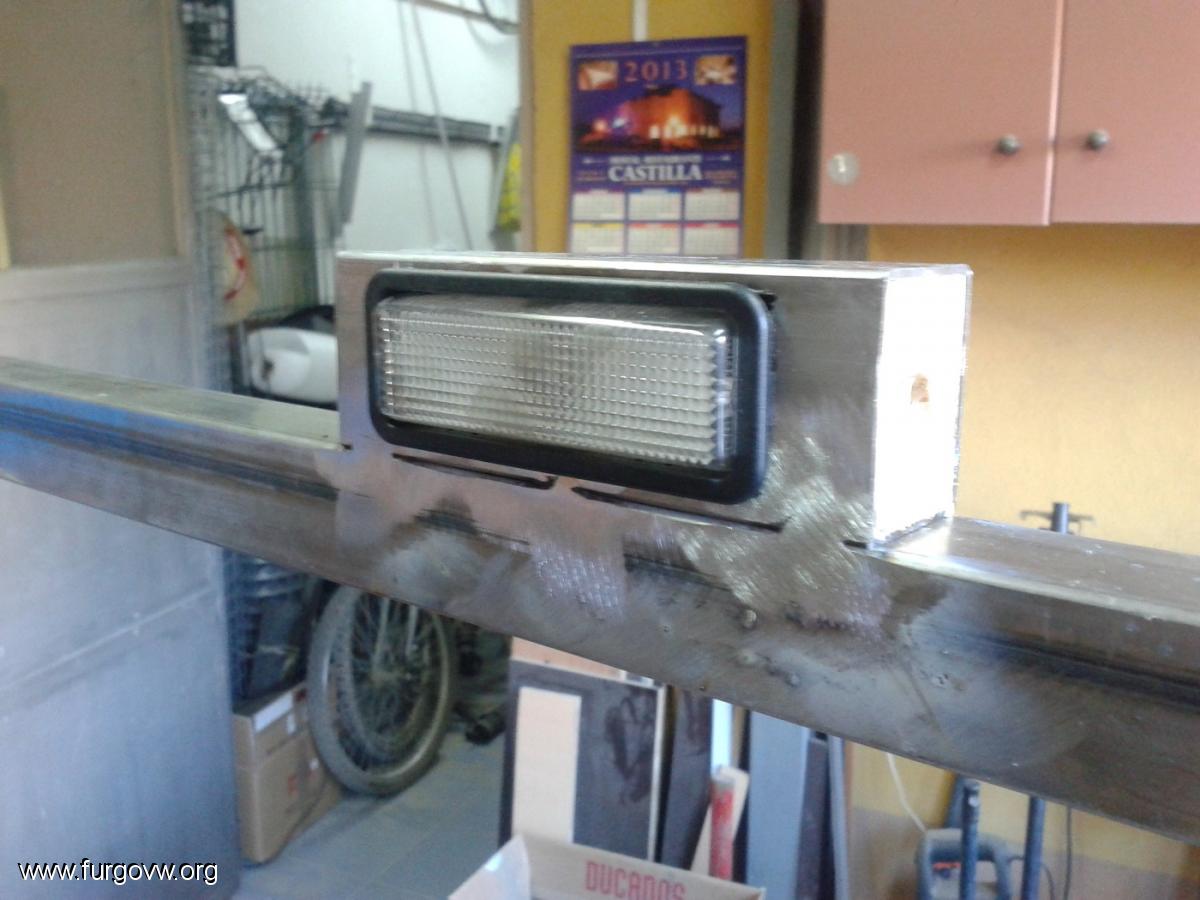

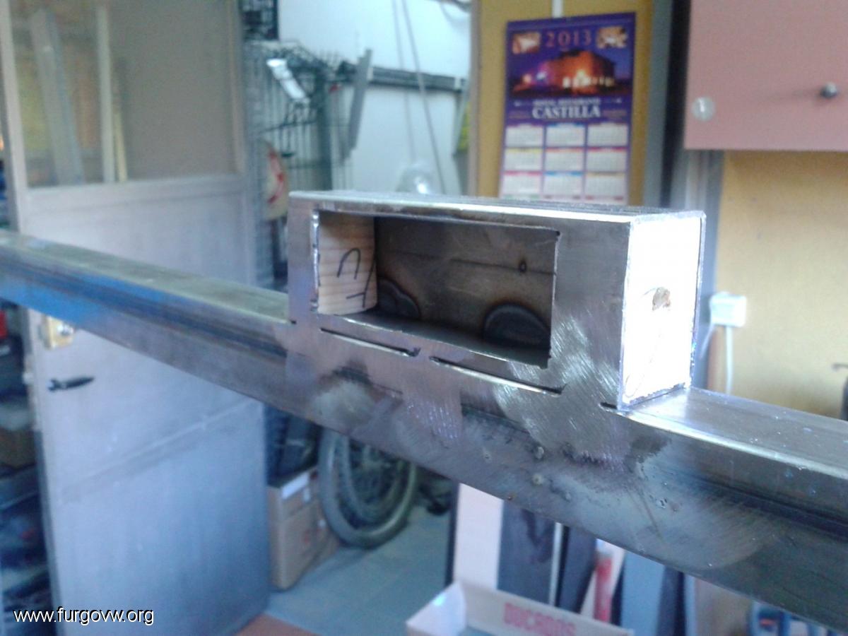

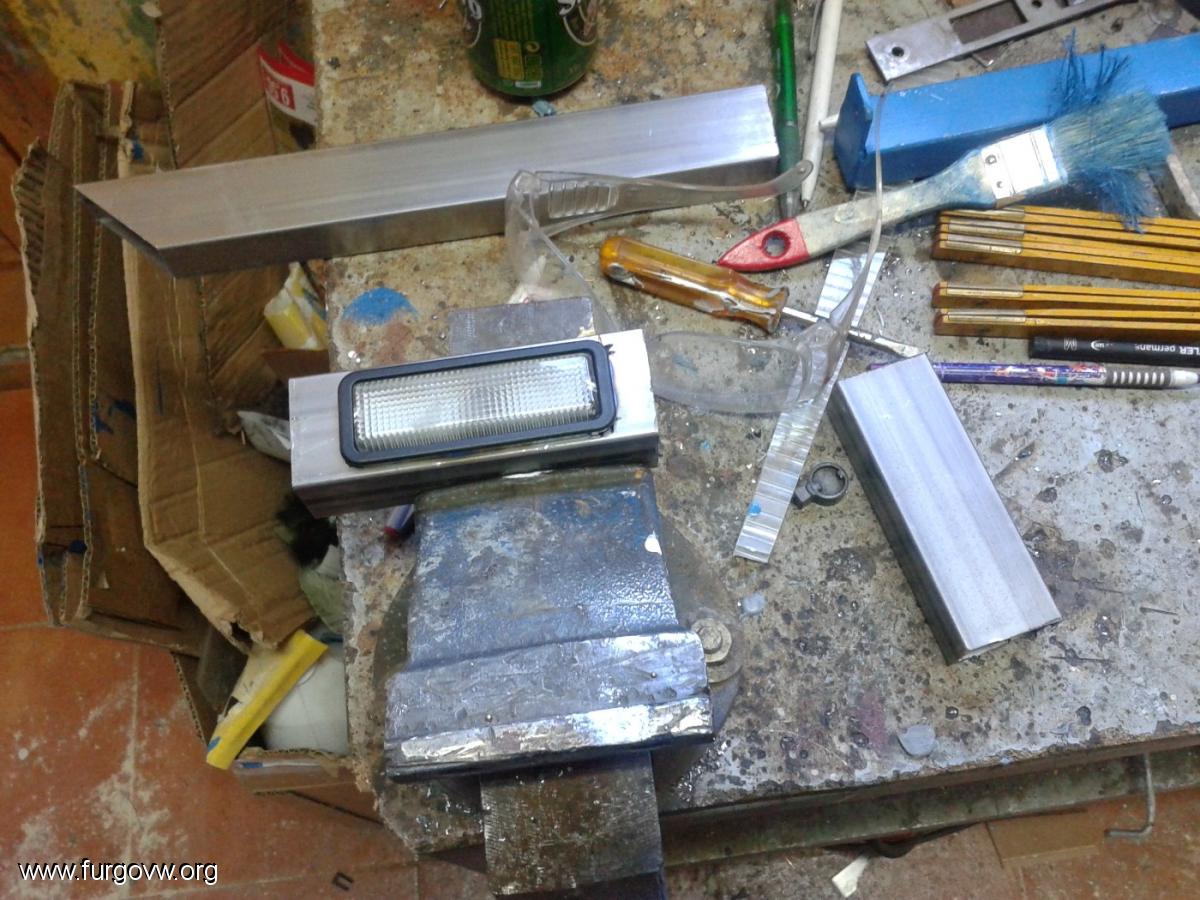

Otra modificacion que he echo a sido instalar dos plafones de luz interior de un citroen saxo ke son muy pequeños y con interruptor incorporado , para iluminar la zona de carga del maletero y  el cajon , con dos trozos de perfil de hierro y un liston de madera nos lo kurramos asi
Y le dimos color a la estructura y las tablas laterales

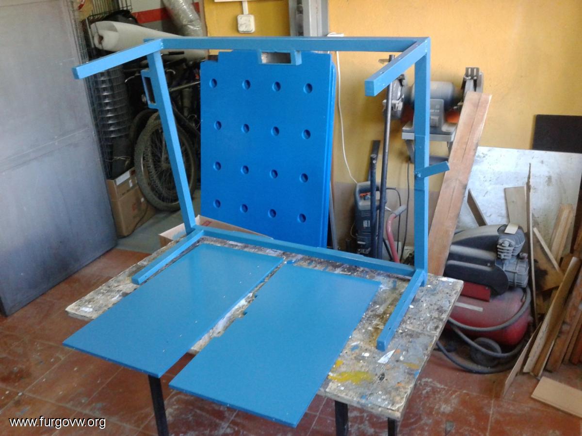

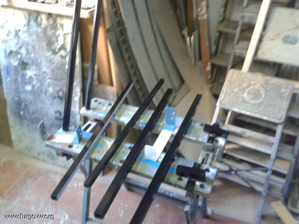

Aqui pintando de negro los tubos extensibles de la cama , las patas de la mesa , el soporte delantero de la cama y sus sujecciones

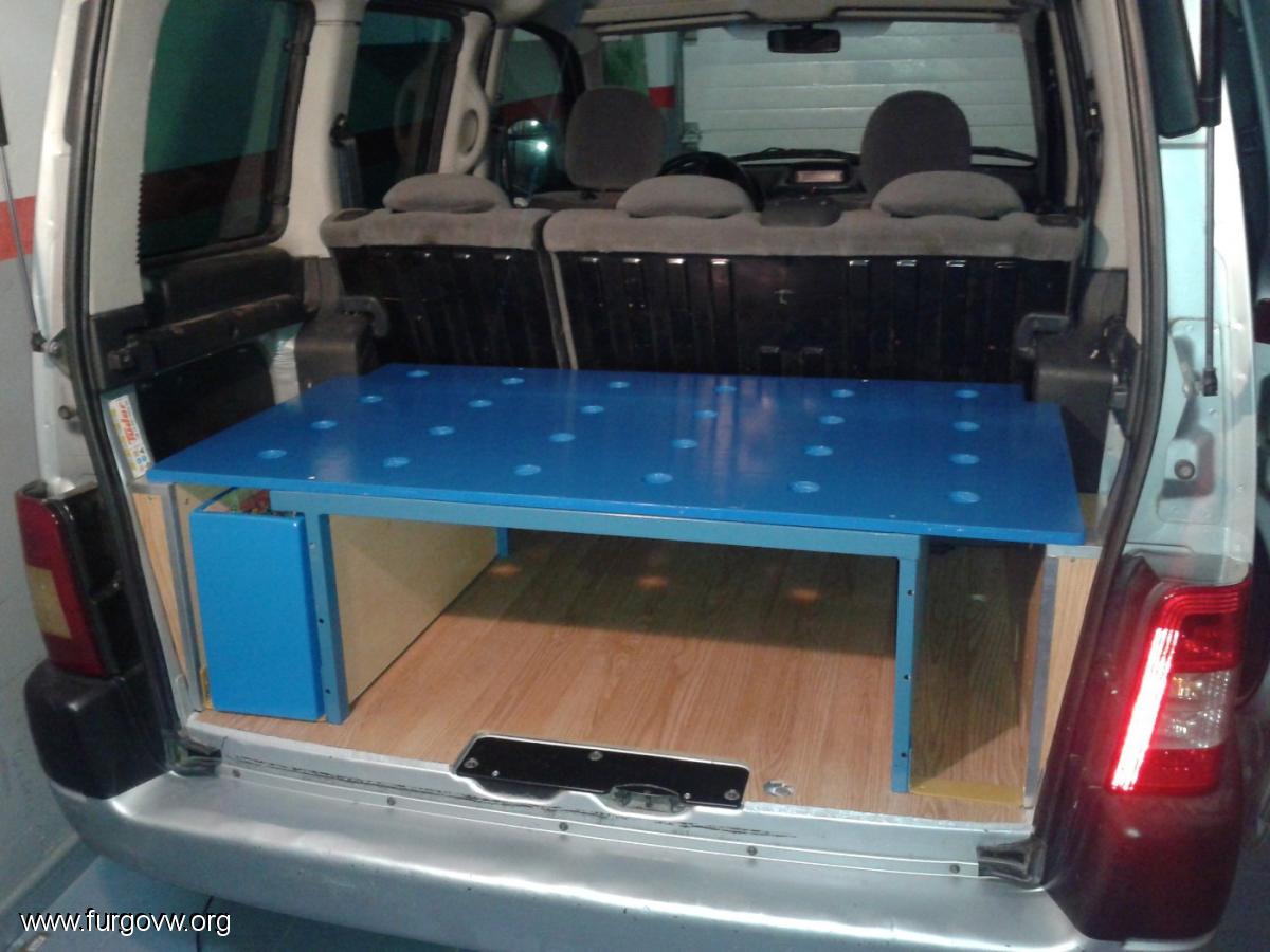

Y este es el resultado del interior de la furgo  , mas o menos es lo que me esperaba , lo unico que los colores son muy parecidos y se nota poca diferencia entre ellos pero weno pa pintar otra vez siempre abra tiempo

Una pregunta.. Puede que sea tonta, pero lo de los agujeros en las tablas, es para que pesen menos para manejarlos??  ??? ;D
Nillo
es para que no se cree condensación al dormir , en la experiencia que e tenido en la kangoo de un amigo , cuando recogíamos el colchón estaba empapado por debajo , y las tablas igual, sobre todo cuando acia mucho frio en el exterior , y después de fijarme en muchas furgos en el foro , habia muchos que tenias echos agujeros, de momento no los echo muy grandes , pero si veo que no funciona cojo la caladora y rasgo algunos agujeros.
De todas maneras vienen muy bien para coger las tablas , en cuanto a peso no creo que haya quitado mucho
