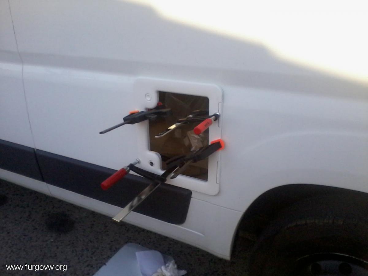

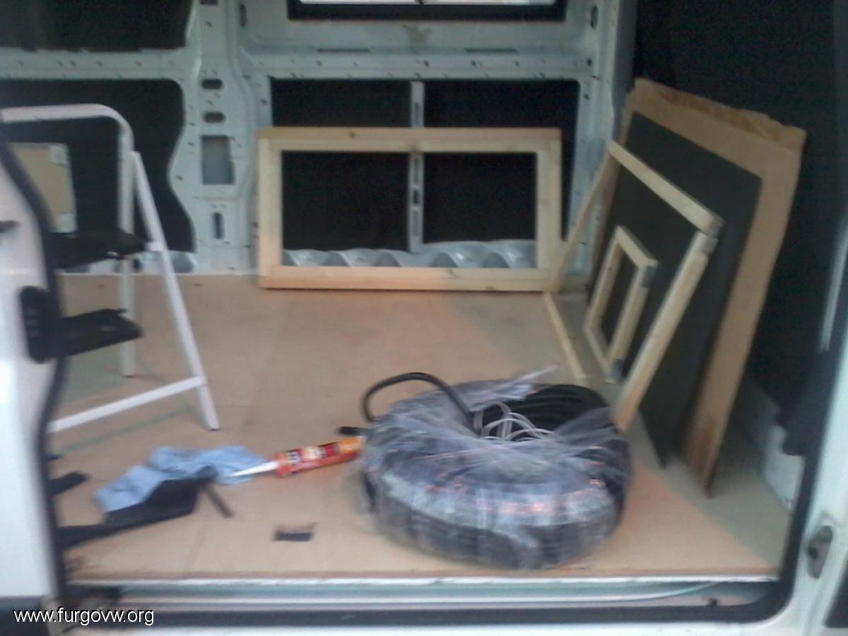

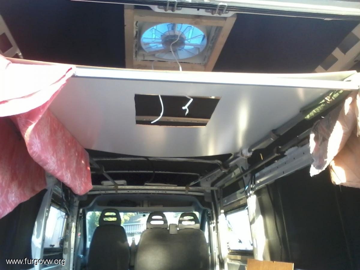

wenass hoy dia 7 algo se ha hecho primero abujero wc y aislante que faltava en ese sitio
un saludo

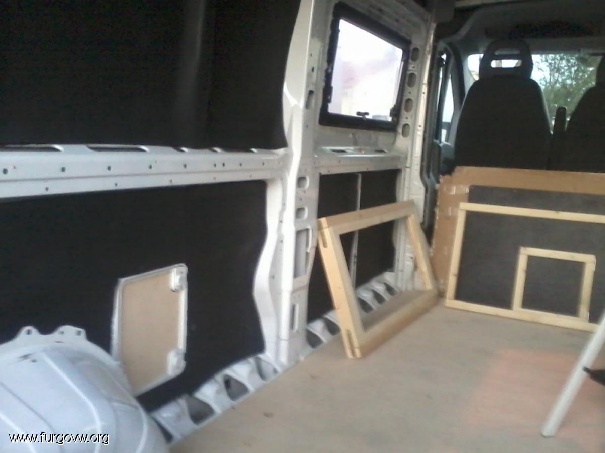

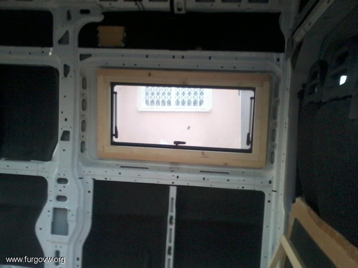

y por la tarde algo mas ya con los marcos ventanas y clarabollas
un saludo
JOSE GIMBEL
Ojo con eso!!! acuérdate !! como vas a hacer lo de los marcos por dentro????

Noviembre 28, 2013, 22:37:53 pm #51 Ultima modificación: Noviembre 28, 2013, 23:48:24 pm por xbrujo
Cita de: JOSE GIMBEL en Noviembre 28, 2013, 10:09:40 am
hola jose ya me ha cuerdo y ya esta solucionado  cuando quiereas te pasas y las ves

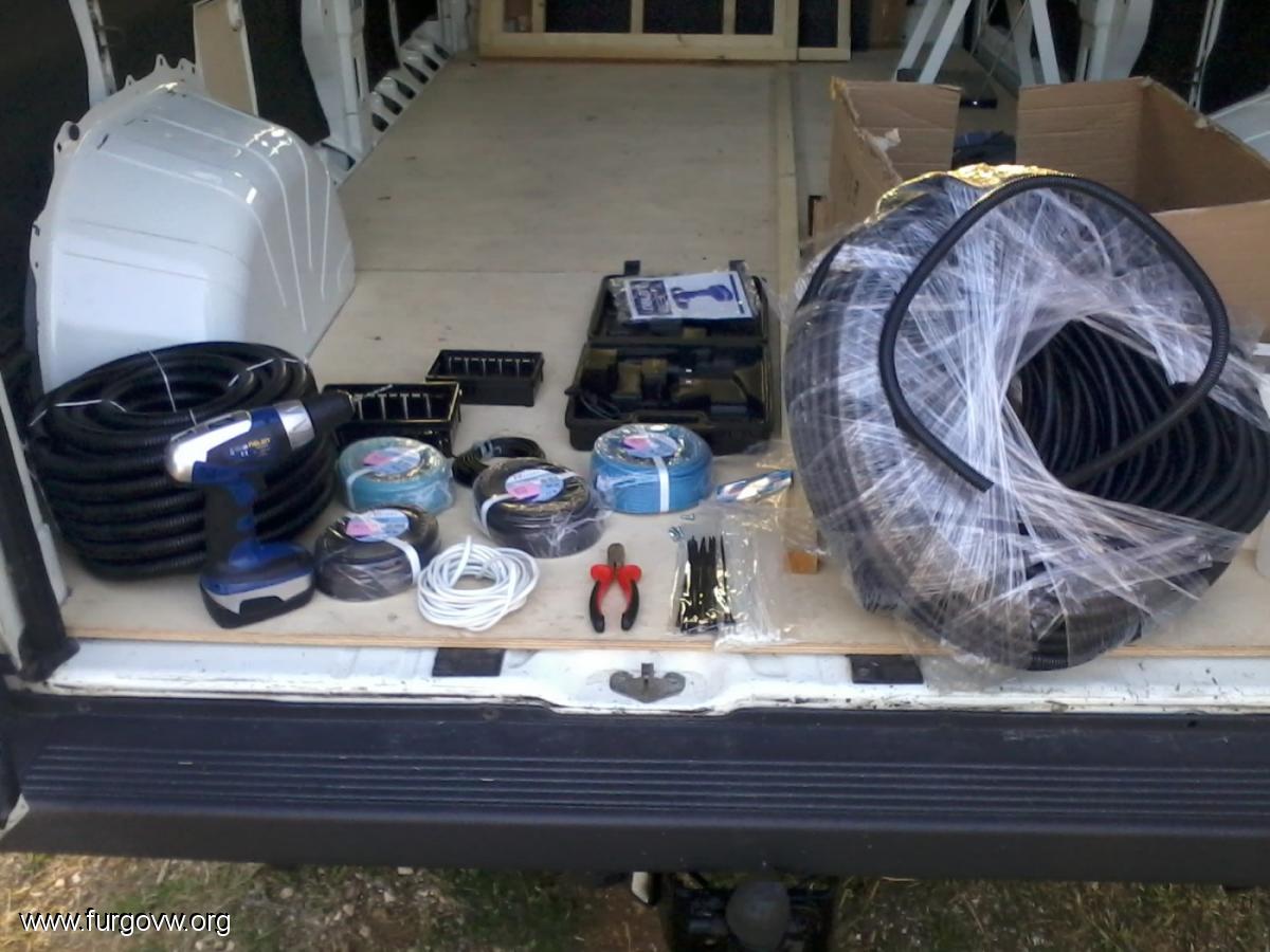

mañana toca cableados

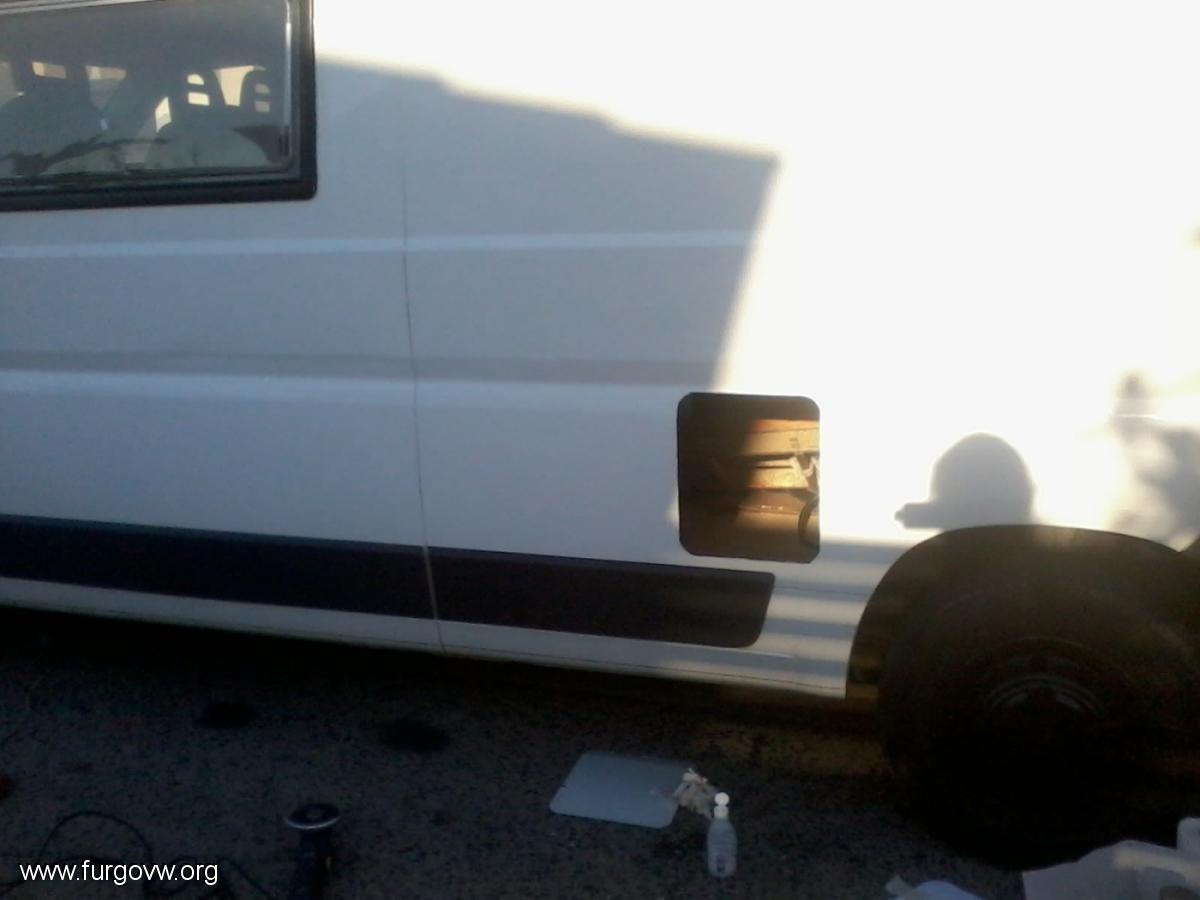

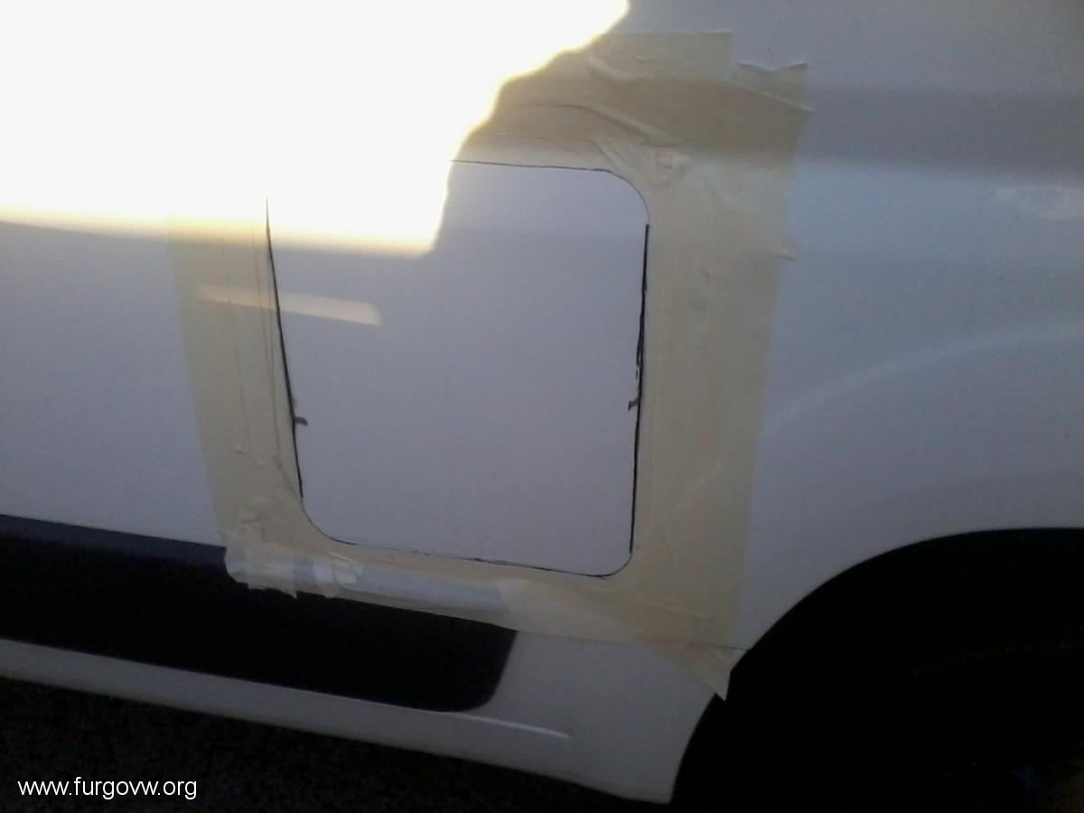

ESERO

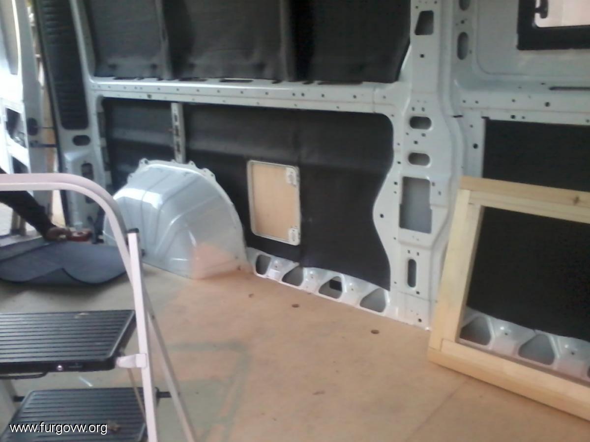

No he seguido toda la camperización y no me he leído todo el hilo, ya he visto tu trabajo en tu furgo y se que no eres novato en la materia, pero te hago una pregunta, ¿Hay algún motivo que te impida abrir la compuerta del deposito del WC hacia adelante?.
Es aconsejable que se abra siempre en contra marcha para evitar si en algún despiste o si se estropee te salga volando con el aire al reventar las bisagras, de la otra forma la tendencia del aire es a cerrarla.

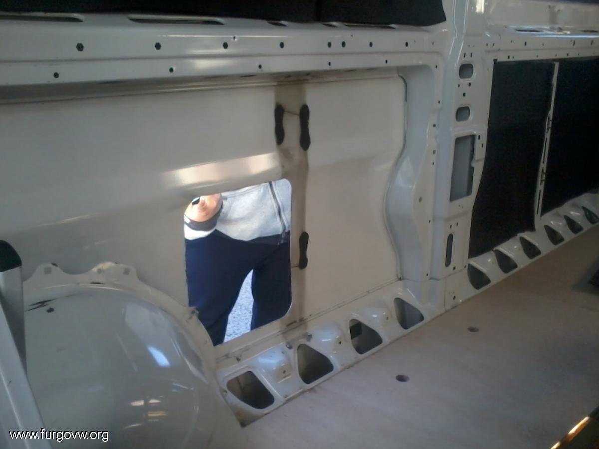

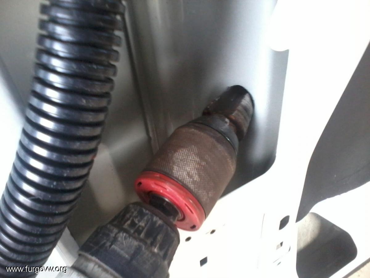

Cita de: xbrujo en Noviembre 27, 2013, 21:15:13 pm
Hola. Muy guapa la furgo!
Preguntilla: ¿Cómo se quitan esos refuerzos? Van soldados, ¿no?

Cita de: ESERO en Noviembre 28, 2013, 22:50:14 pm
+1
Y otra pregunta... por que ese marco de ventanilla trasera derecha tan tocho??

Noviembre 28, 2013, 23:54:24 pm #55 Ultima modificación: Noviembre 29, 2013, 00:04:52 am por xbrujo
hola esero es por mania a se lado  un saludo
Cita de: el jaijo en Noviembre 28, 2013, 23:36:48 pm
+1
porque si no luego tienes probremas con el table para su colocaccion
un saludo
si va soldados con unos puntos y se quintan   un saludo

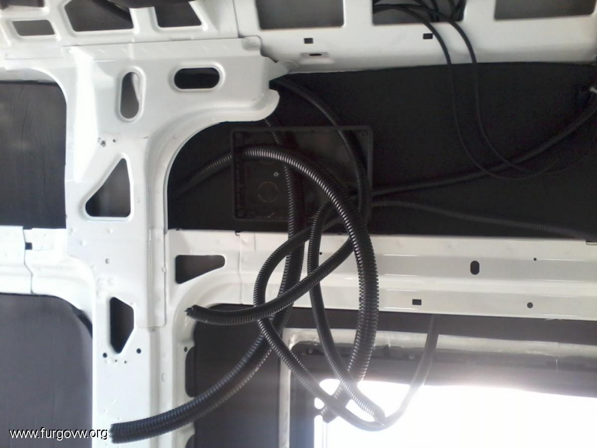

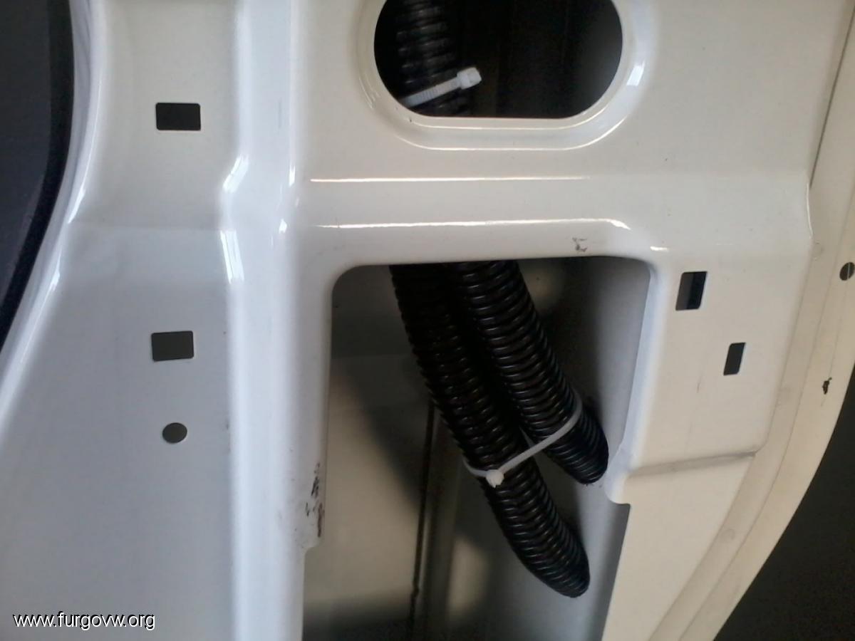

hoy dia 8 descanso mañana dia 9 arriba a las 8 toca cableados todos los de la vivienda

Cita de: gmg en Noviembre 28, 2013, 23:21:02 pm
En mi caso introduje un trozo de chapa (que me sobraba del corte de ventana o claraboya) entre el nervio que quieres cortar y la chapa exterior ( para ello y solo con la hoja de con una sierra metal retiras la silicona que hay entre ambas) para proteger la exterior por si te pasas y le das con la amoladora y disco metal.

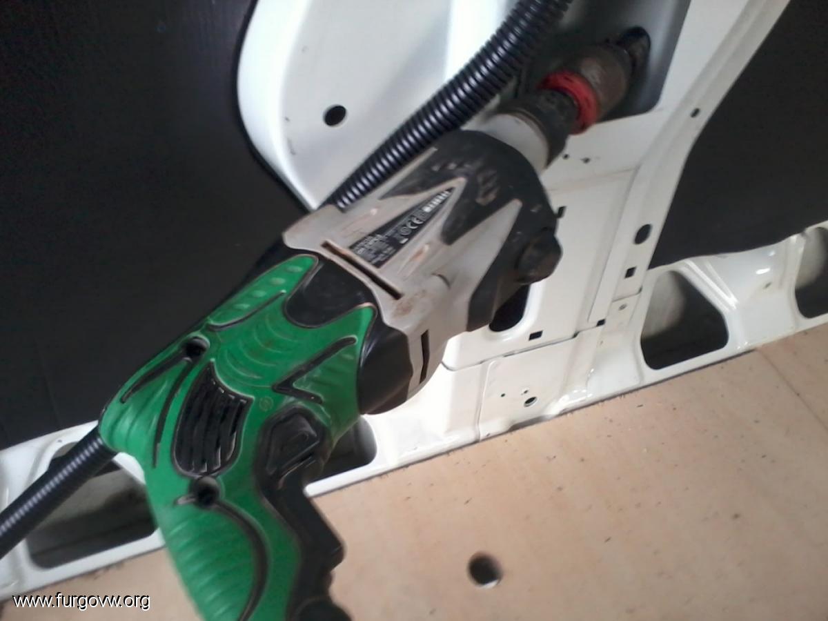

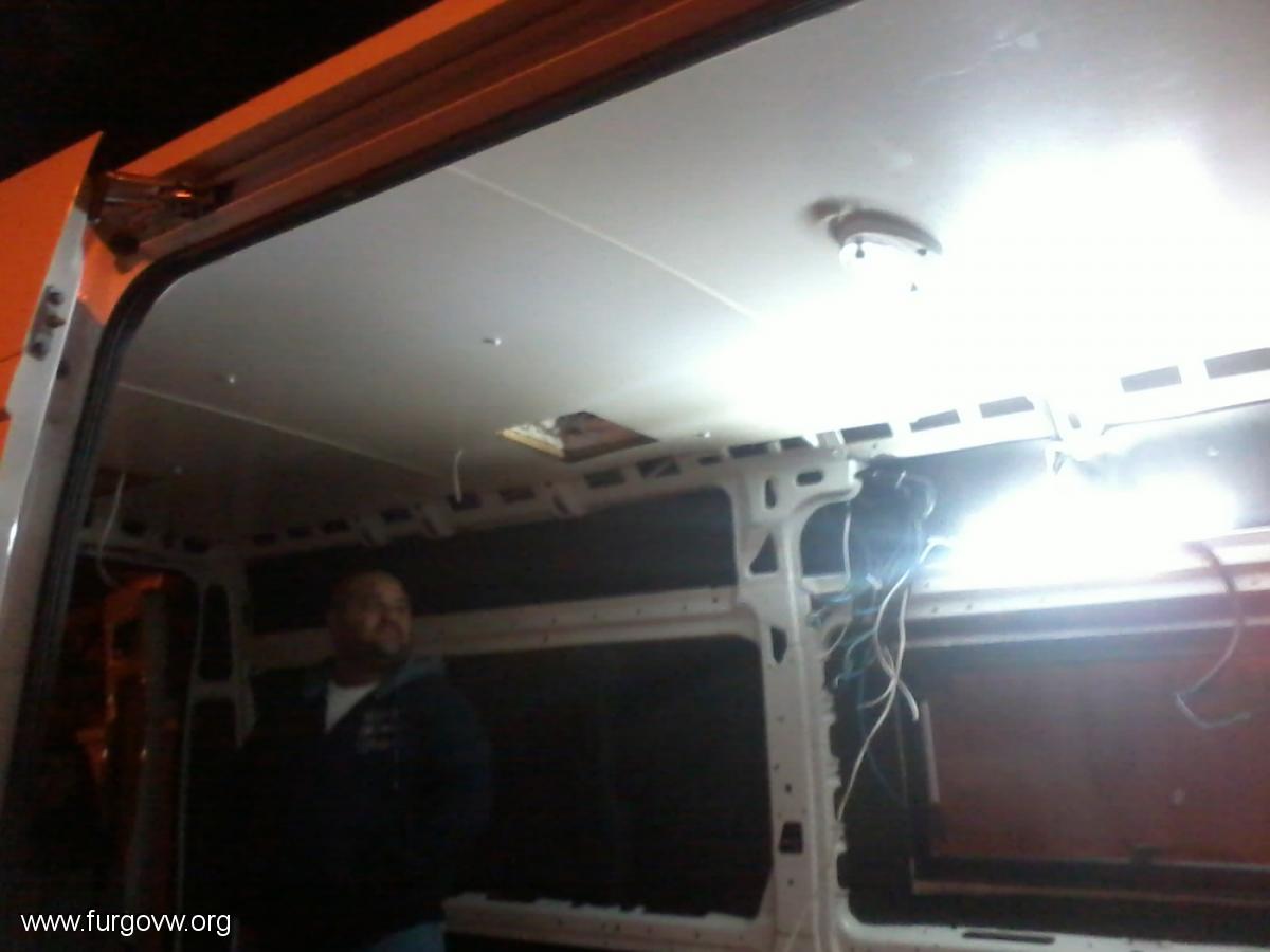

hoy dia 9 instalaccion de luz  casi tenminada  frio que pela pero currando se quita
un saludo

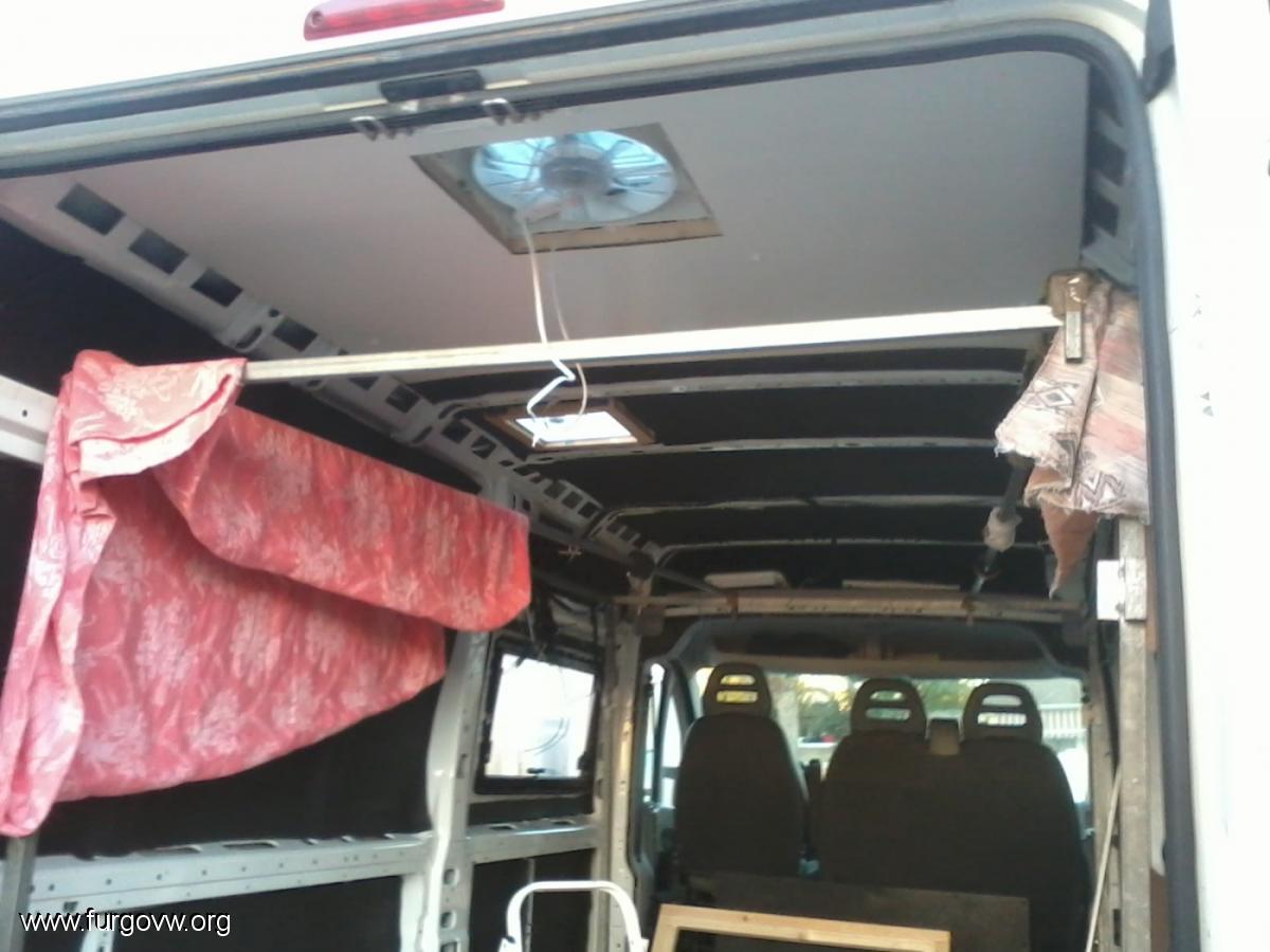

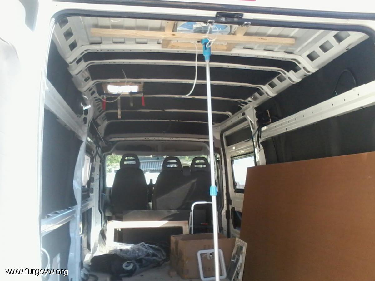

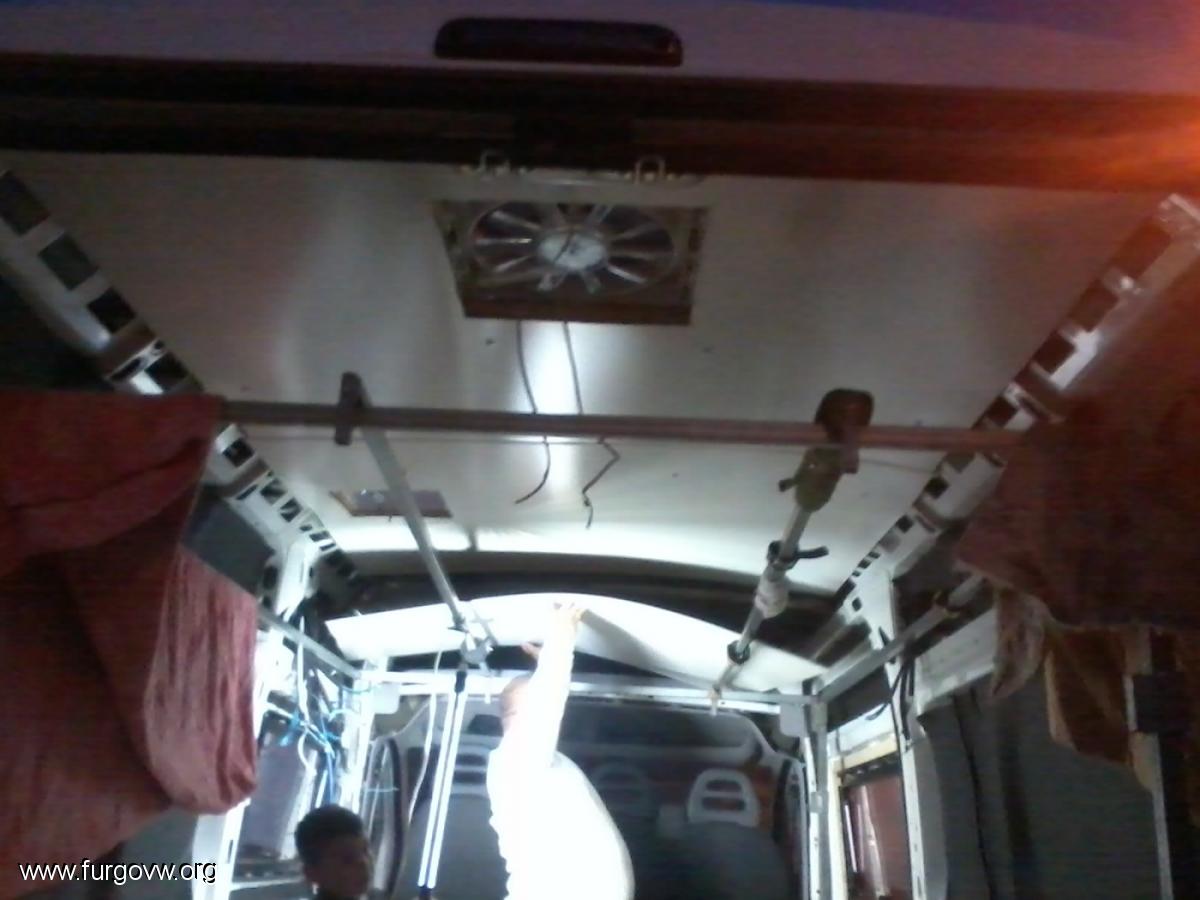

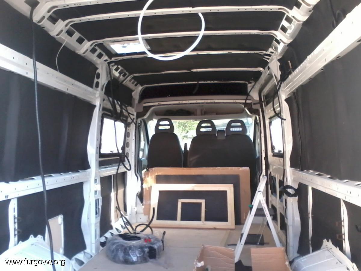

buenos despues de unos dias de relax otra ver hoy dia 15 a por por el trabajo terminar techo aislante y marcos y table  bueno hoy otro enpujon
