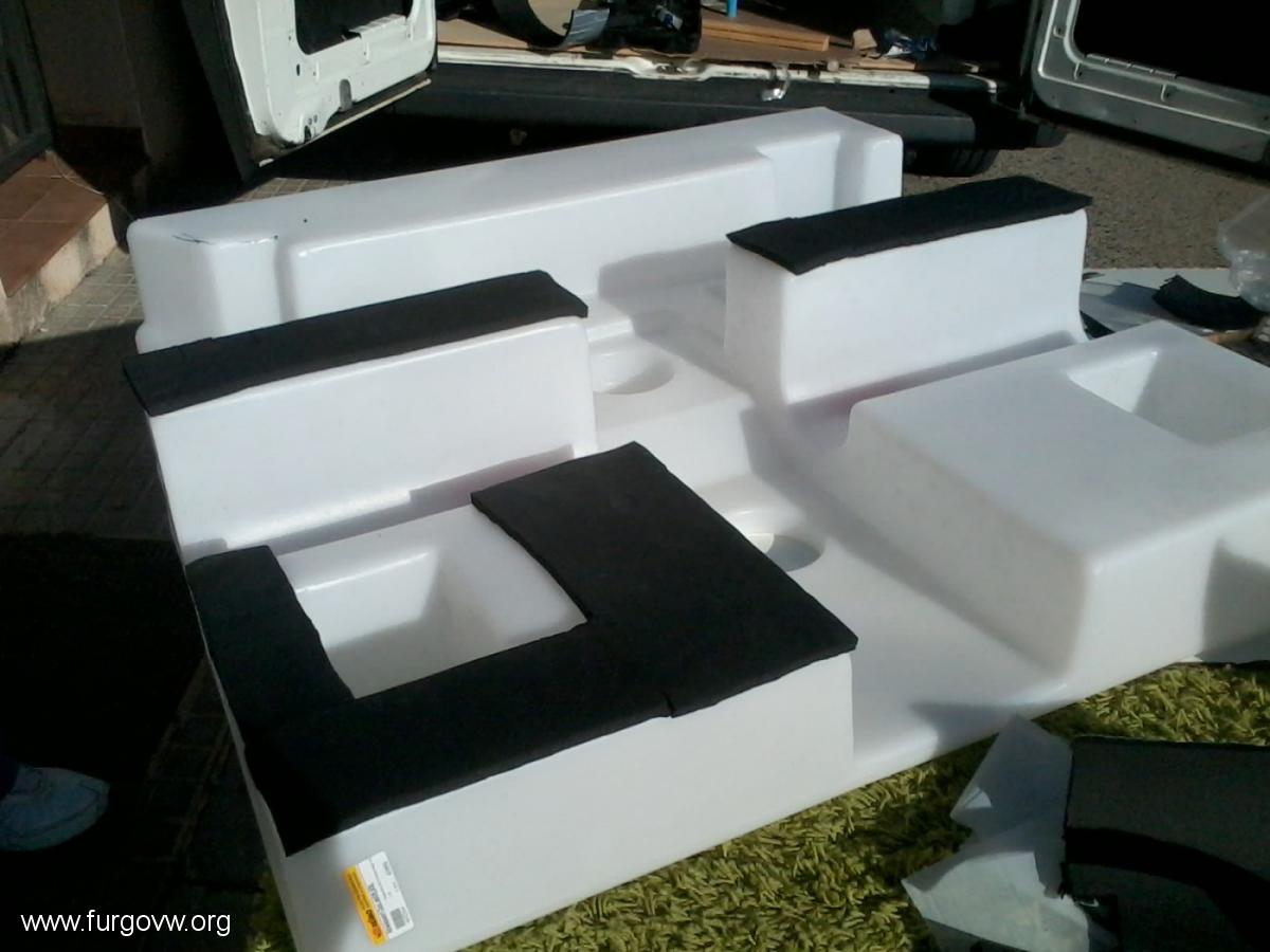

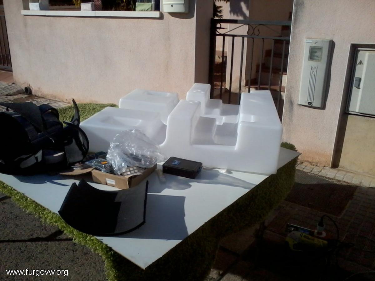

jejeje y no es broma hoy termino islamiento y pego los marco ventanas y clarabollas y pongo el tablex de todo el techo y medicen que rimo
pues ademas de todo eso fui a comprar material para el deposito y ademas prepare el deposito bajos otra ver con el almaflex
y sigo con el rimo a tope
un saludo

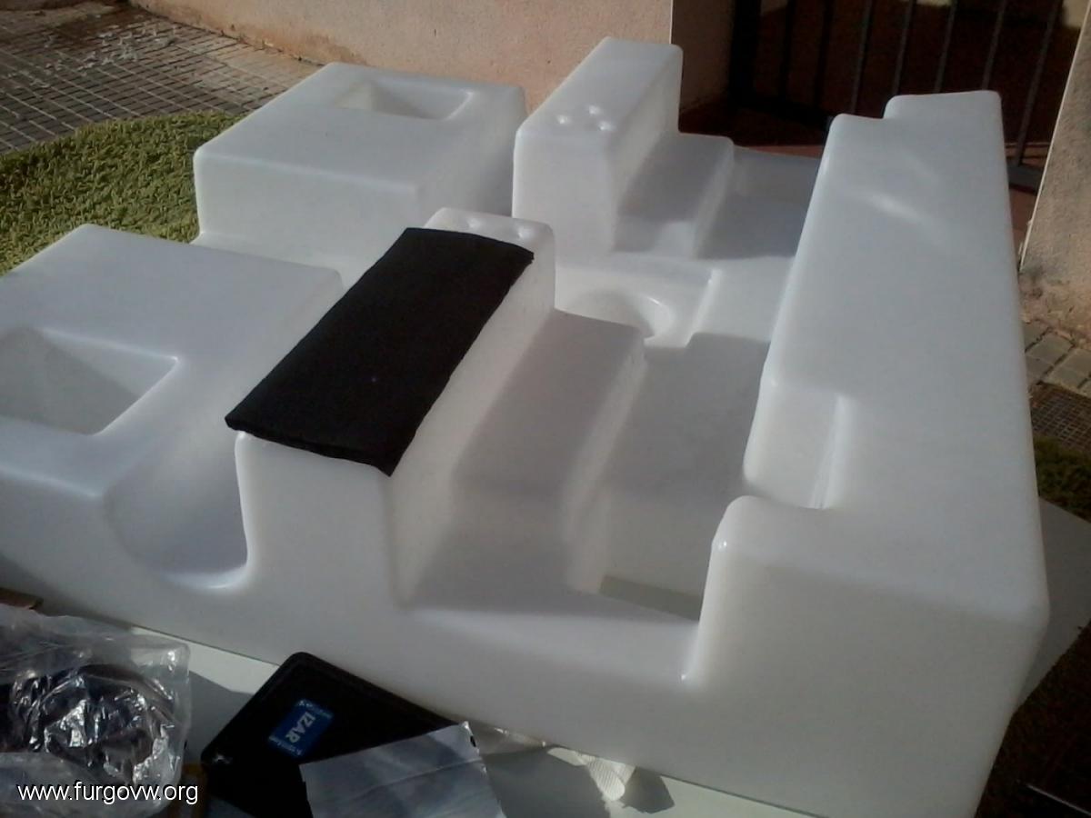

gracias por contestar brujo.  entonces   los  perfiles  de  unión  sólo  van  sujetos  al  techo  con  cola y  sin ningún  tornillo,  no? y  no  tienen  porque  ir  en  los  nervios?
y  otra  duda  que  tengo.  el kayflex  en  el  depósito de sucias  es  para  que no roce?
  por cierto yo también tengo ese rollo grande de kayflex y no se donde lo vamos a gastar, lo vamos a tener  que usar como manta  ;D

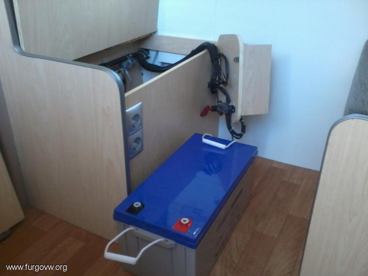

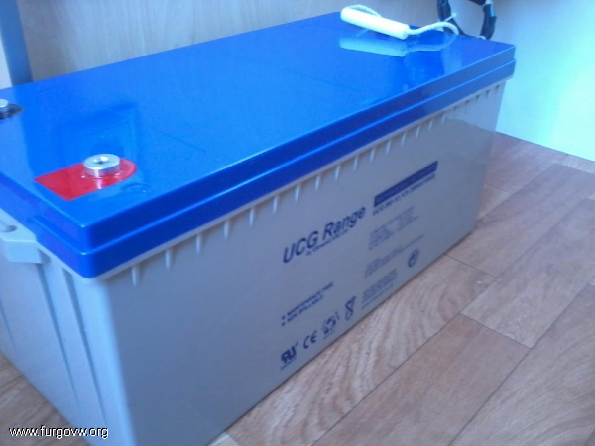

hoy dia 18 cambio de bateria EN la MIA una  150 amp por una de 200 amp como pesa
y luego por la tarde otra cosa en la otra de mi amigo
