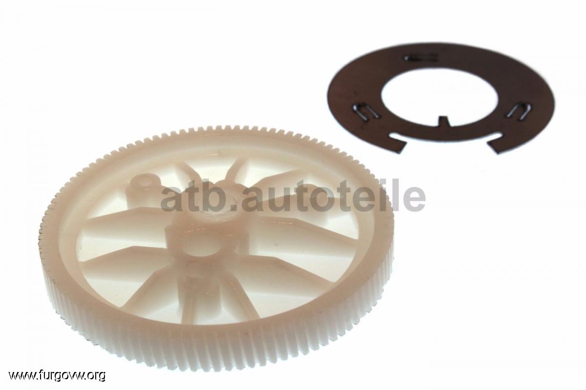

Lo he desmontado y me he encontrado mas o menos lo mismo que vosotros, un mal color , óxido y suciedad. Lo he limpiado , pero he advertido, que la pletina de cobre que hay bajo la rueda azul está algo comida y creo que eso es lo que hace que el barrido sea intermitente.
Pues buscando por internet precios de un motor limpia nuevo y descartándolo por sus precios abusivos he encontrado en  ebay únicamente la pieza que yo necesito a un precio mas justo. Si puedo os cuelgo un enlace.

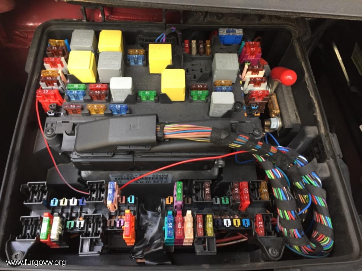

Os cuento: El limpia trasero funcionaba bien (se encendía y apagaba cuando yo quería) PERO no salía agua, de forma que lo he arreglado insistiendo bastante al botón y limpiando la salida final con una aguja (estaba obstruída).
Parece ser que esto no le ha gustado al motor, que a lo mejor llevaba mucho tiempo sin usarse (y por lo tanto seco) y funcionaba bien, pero ahora al encender el limpia nunca para. Ese es el problema común -parece- cuando le entra humedad/agua al motorcillo del limpia.
Así que ahora cuando arranco la furgo, el limpia se activa y sólo para si abro la puerta del maletero.

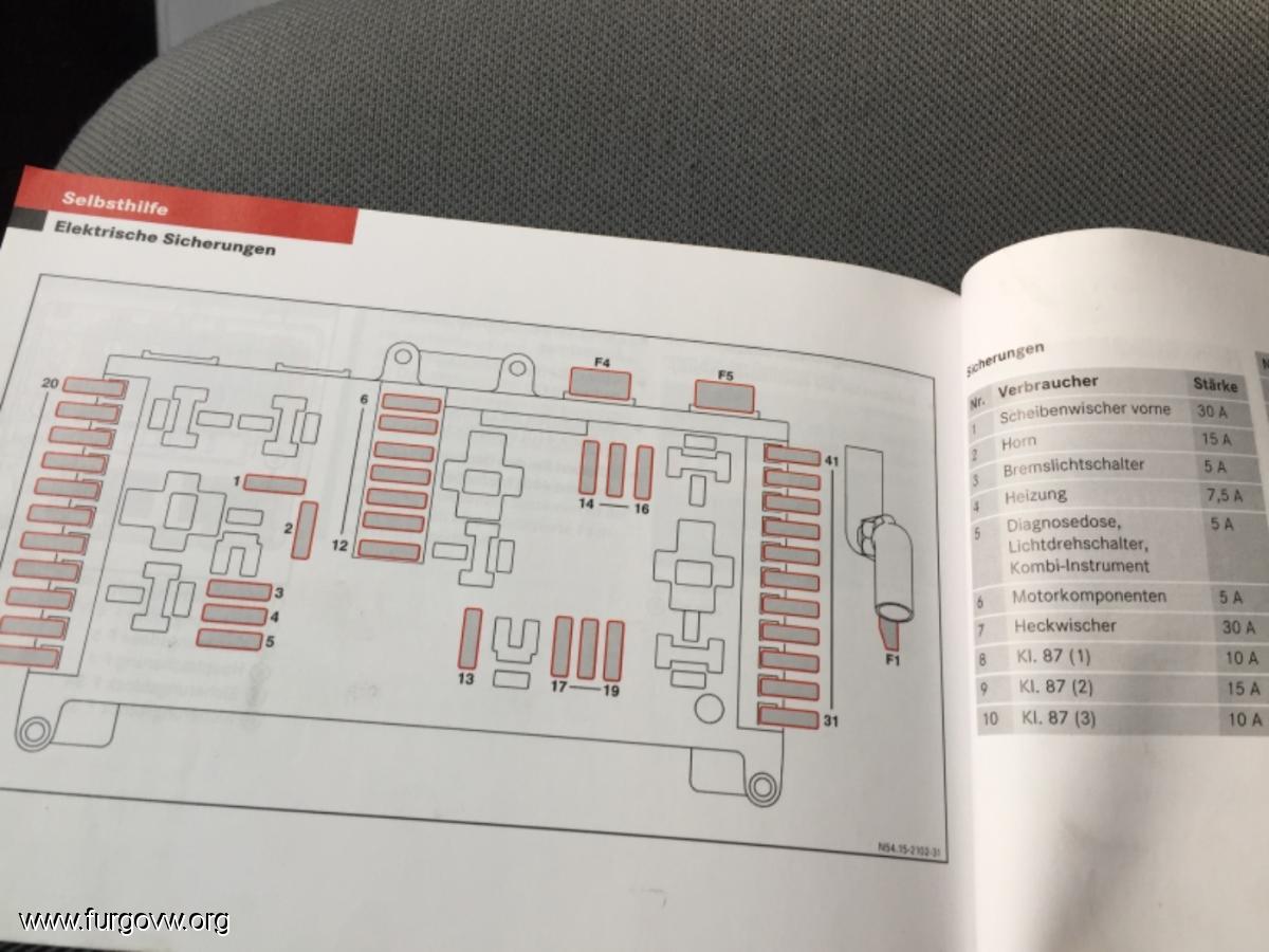

Para mi la solución temporal es sencilla: Quitar el fusible del limpia trasero, pero el problema es que en el libro de instrucciones dice que es el fusible 7 (30A) pero la mia es una W639 Marco Polo y los fusibles no siguen el mismo esquema/colocación que lo que viene en el libro de la VIANO. Ya veremos qué hago con el motorcillo más adelante.
Alguna idea de cuál es el fusible del limpia trasero en la Marco Polo 2005?
Al final las fotos del manual y de la caja de mi Marco Polo

al final lo he hecho con ensayo y error probando con los fusibles de 30A (los verdes).
El que controla el limpia trasero es el que marco en recuadro rojo (el de más a la derecha) por si a alguien le puede ser útil en un futuro.
Seguramente deje el motor del limpia y anule la bomba de agua (siempre y cuando al secarse vuelva a funcionar correctamente claro).
Así que lo siguiente será desarmar, limpiar y dejar secar, probar antes de montar y si todo va bien, volver a montar anulando la salida posterior de agua.
Si no funciona y ha de ser motor nuevo, supongo que mantendré el agua y quizás aplique lo que he leído por el foro, agujero en parte inferior del motor y tubito de desagüe hasta la parte inferior de la puerta.
