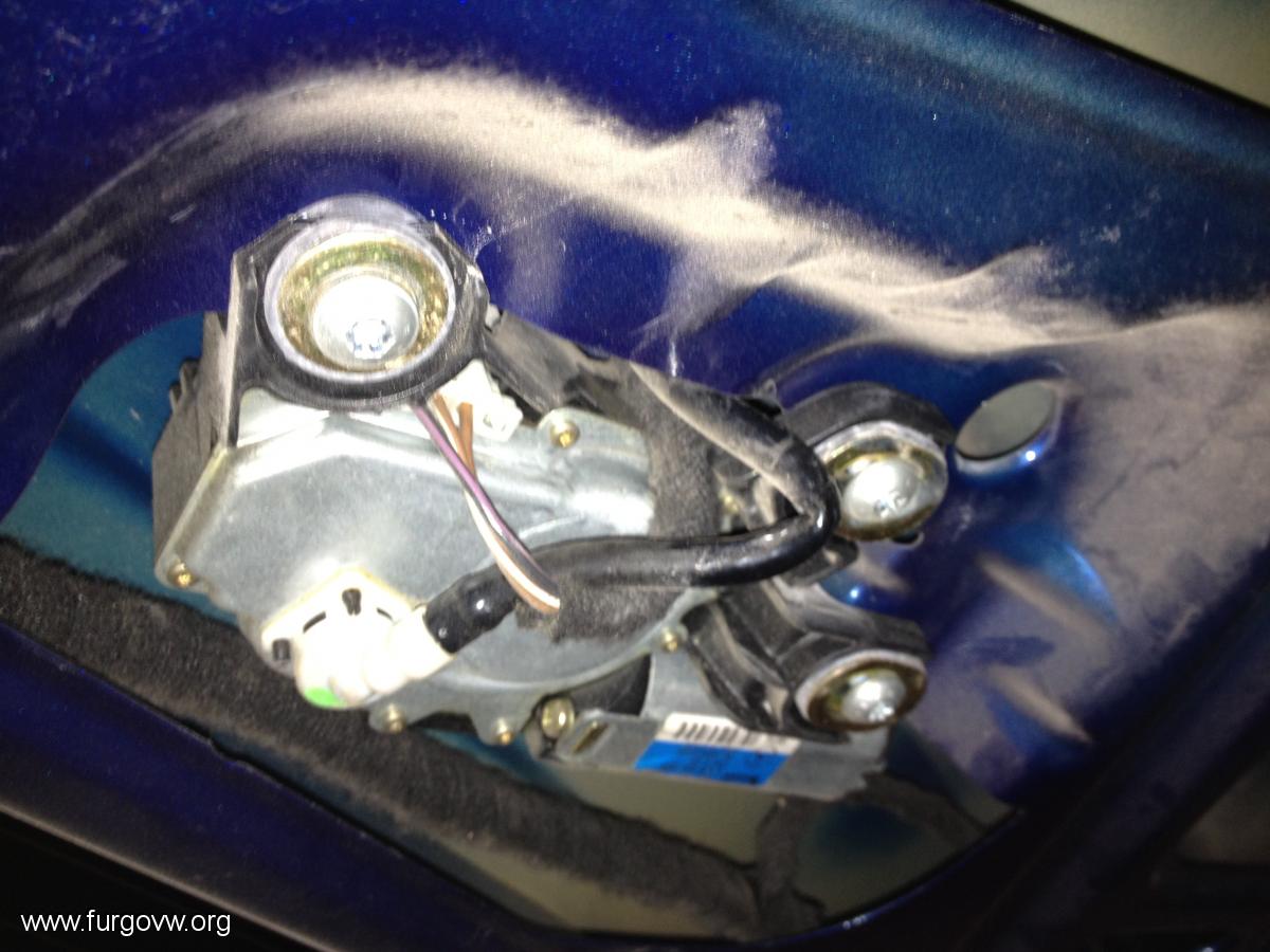

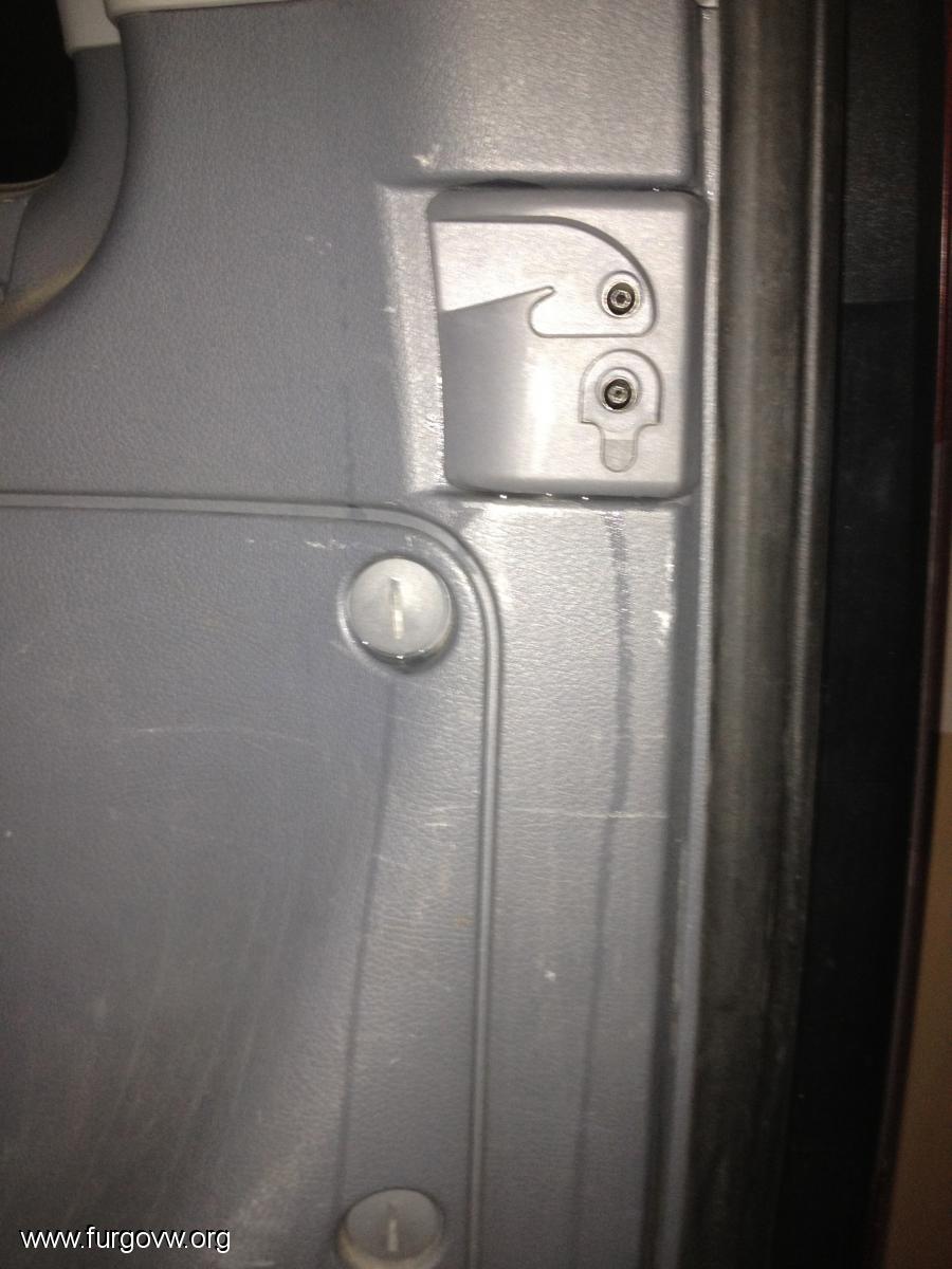

El problema es que enchufo el compresor de aire por el empalme de la tubería de detrás de la tapa de plástico , el q se ve en la foto, y no sale aire por el otro extremo, con la goma sin conectar a los difusores de la escobilla.
Por algún sitio tiene q estar obstruido.

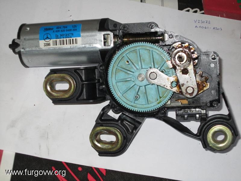

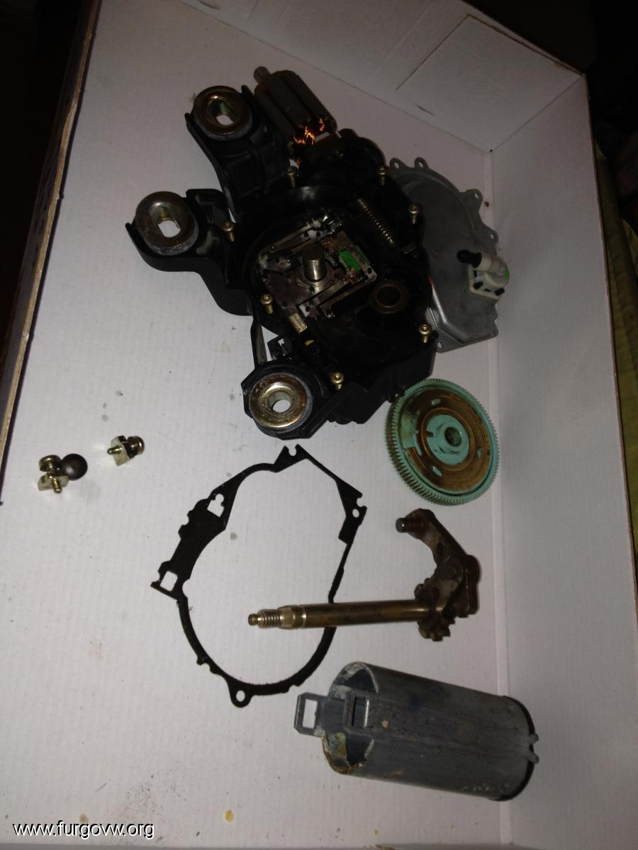

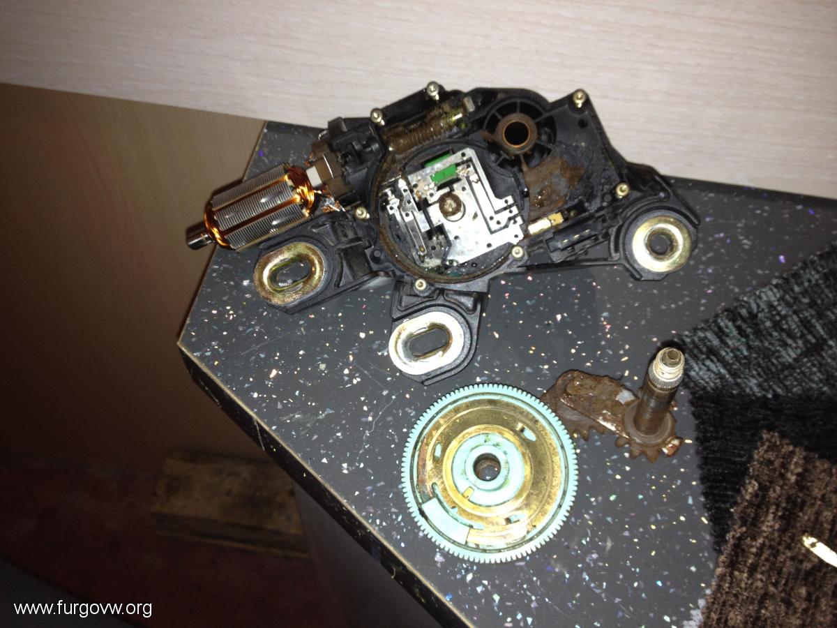

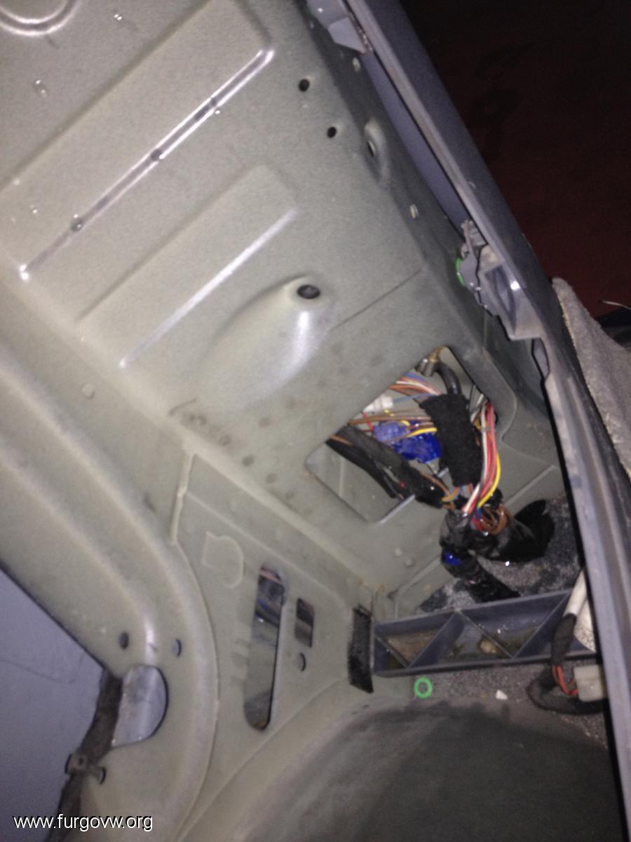

Esta mañana he desmontado el portón y el mecanismo del limpia y esto es lo que me he encontrado:
Si miráis en la primera foto se ve como me pusieron los del taller de mercedes el tubo del agua, doblado, además de que faltan unas cuantas grapas de las verdes, en fin...

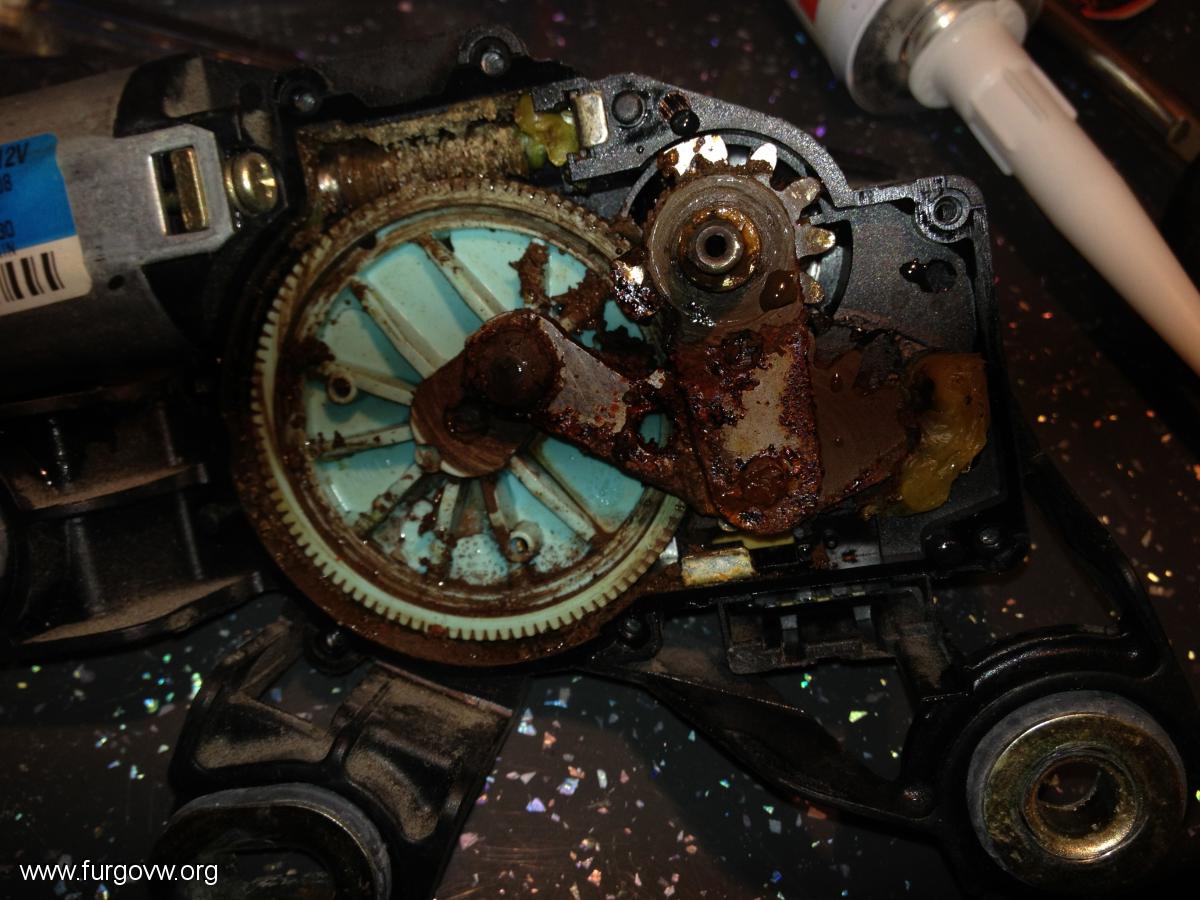

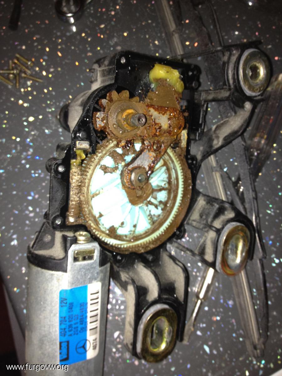

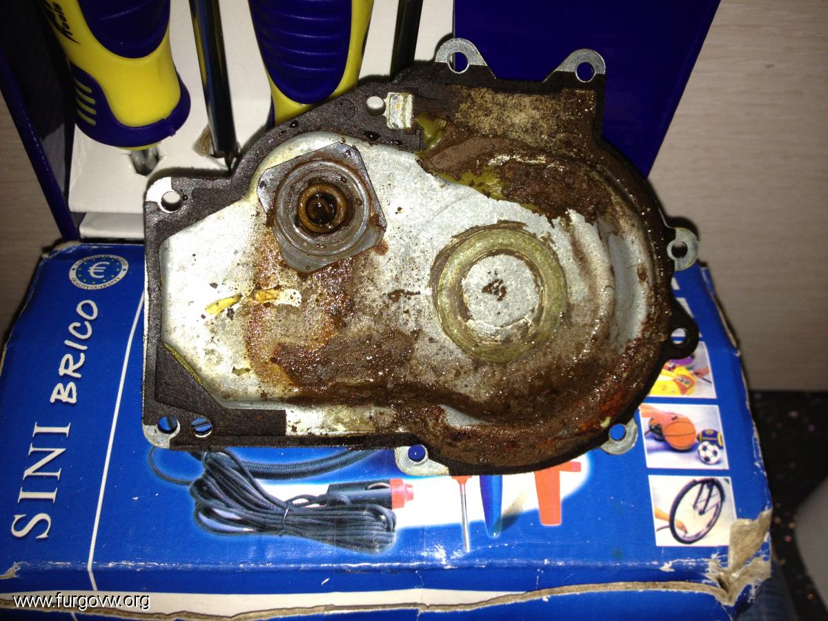

He sacado el motor y estaba goteando agua de dentro, porque estaba obstruido el conducto del agua.
He abierto el motor y según veis esta echo un cristo.
No se como se desmontan los engranajes, mi idea es desmontarlo entero, limpiarlo, montarlo y poner grasa.
Si alguien sabe como se desmontan los engranajes, que me diga, que parece que este todo remachao.
Ya iré poniendo fotos...
Taller Merdeces = chapuzas.

Yo no e desmontado los engranejes, creo que no se puede. Limpia los bien y ya está.
Lo que si puedes desmontar es el bobinado del motor, y separarlo de los engranajes. El bobinado mio también tenía agua. He dejado todo en el radiador de casa para que se seque.
Lo que no e podido quitar es la tapa, me a sido imposible es desenchufar el tubo de agua.

budurex
Si que se pueden sacar los engranages, van a presion, haciendo palanca con un destornillador.
Ya esta desmontado y limpio.
Estoy pensando en anular el agua, tarde o temprano volverá a fallar.

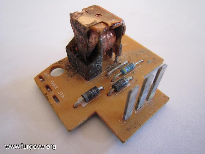

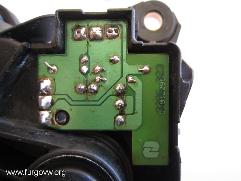

Hoy he montado el motor. También he limpiado y reestañado el circuito que tiene de control:

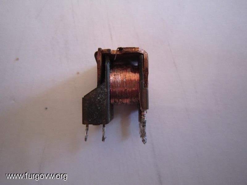

Éste es el relé:
Y aquí ya montado y reestañado:

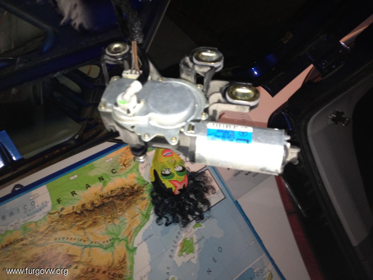

El problema ahora es que hace un ciclo y se queda parado y no vuelve a hacer nada. El motor se me queda en esta posición:
La rueda azul lleva unos contactos y en cuanto llega a su límite se para (que es lo que tiene que hacer), pero no vuelve a arrancar. No sé si la centralita le tiene que hacer un cambio de fases al propio motor para que gire al revés o no.... o es que estoy montando mal la rueda dentrada azul....
