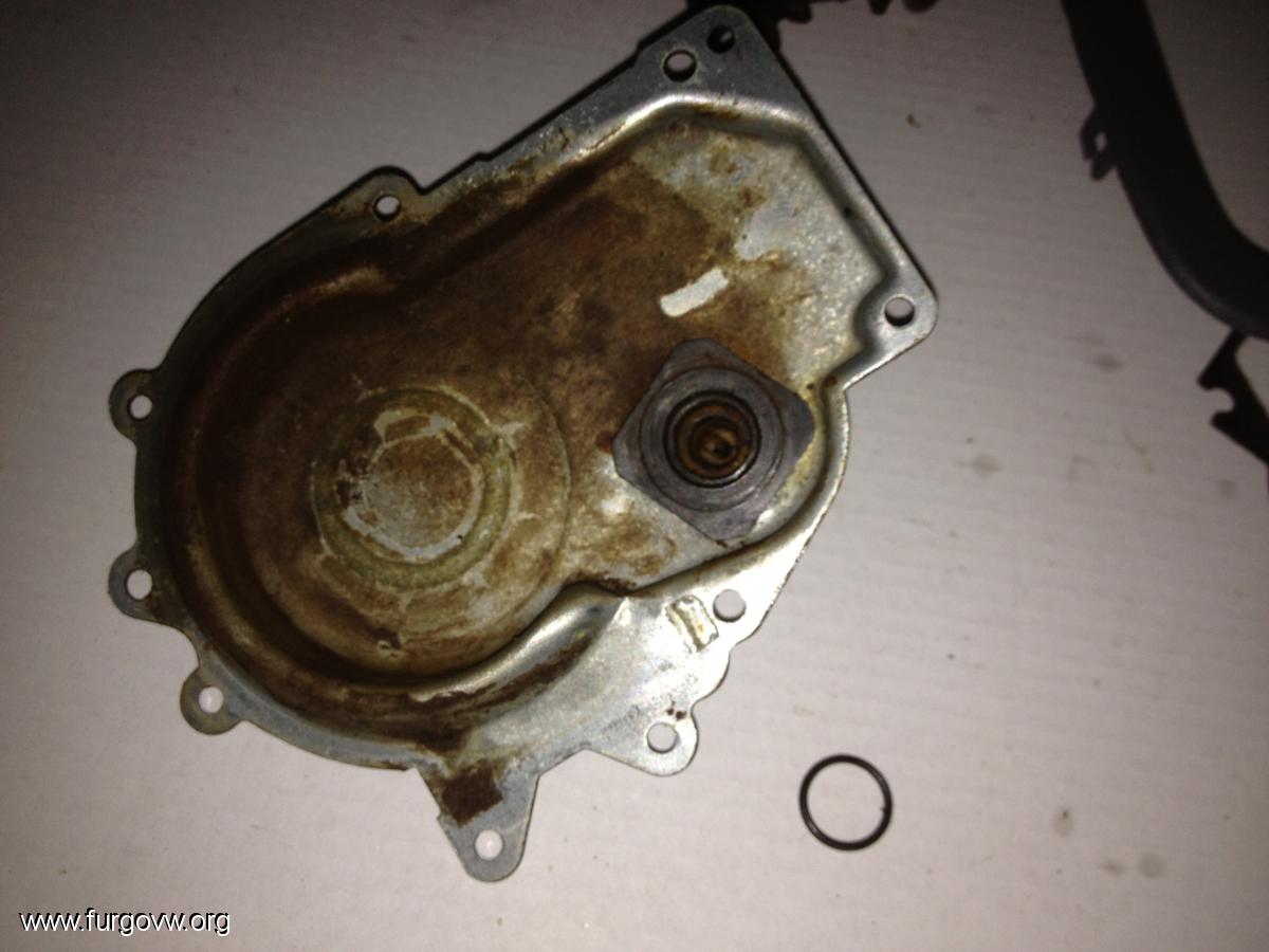

Por cierto, me acaba de aparecer una arandelilla de goma, que no se donde va, puede ser que valla en el conducto del agua?? mira la foto:

El mio ya funcionaaaaaa!!!!!!!! Era por lo del maletero, que lo probaba con él abierto.
La junta esa sí que se donde va. En el montaje primero metes el motor con el sinfín, luego el engranaje azul y por ultimo la pieza de metal donde se rosca el limpia.
Pues bien, gira todo el conjunto y observa esta pieza de metal que sale del armatoste d plástico negro (dnd roscariamos el limpia). La junta va metida ahí, es para que no entre agua entre el metal y el plástico. Después de la junta se mete una especie de tapón de plástico que sella esa zona.....
No sé si me e explicado..... A ver si busco una foto en casa....

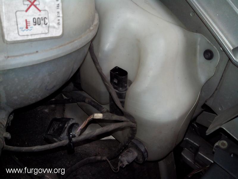

kalvitero
La bomba del agua está donde el depósito de agua para el limpia, debajo del capot
Tierras_Insólitas
Ya he desconectado la bomba de agua del limpia trasero y he amarrado con una brida el conector para que no esté por ahí rondando.

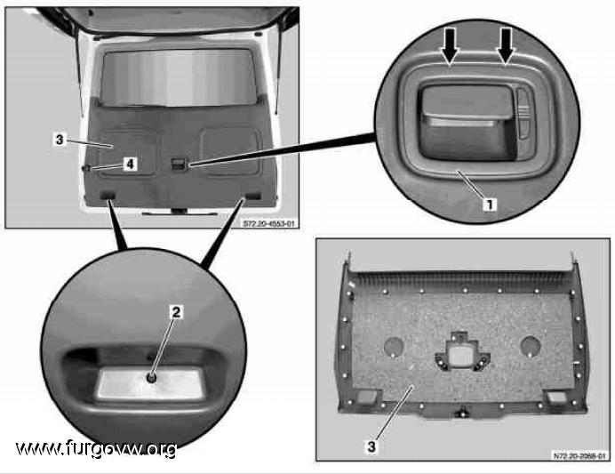

Si no sale el agua, lo mas seguro es que lo este tirando por algún sitio, como me pasaba a mi, o por el porton, o por la esquina de atrás, entre el faro trasero derecho y la ventanilla trasera.
Yo note que lo tiraba, dandole mucho rato, hasta que goteó en el suelo, se preparo una calada buena.
Para quitar el plástico del porton, son grapas, si tiras con cuidado y te ayudas de algo para hacer fuerza justo en las grapas( yo use un destornillador plano) no tendrás problemas. Te pongo esta foto para guiarte:
