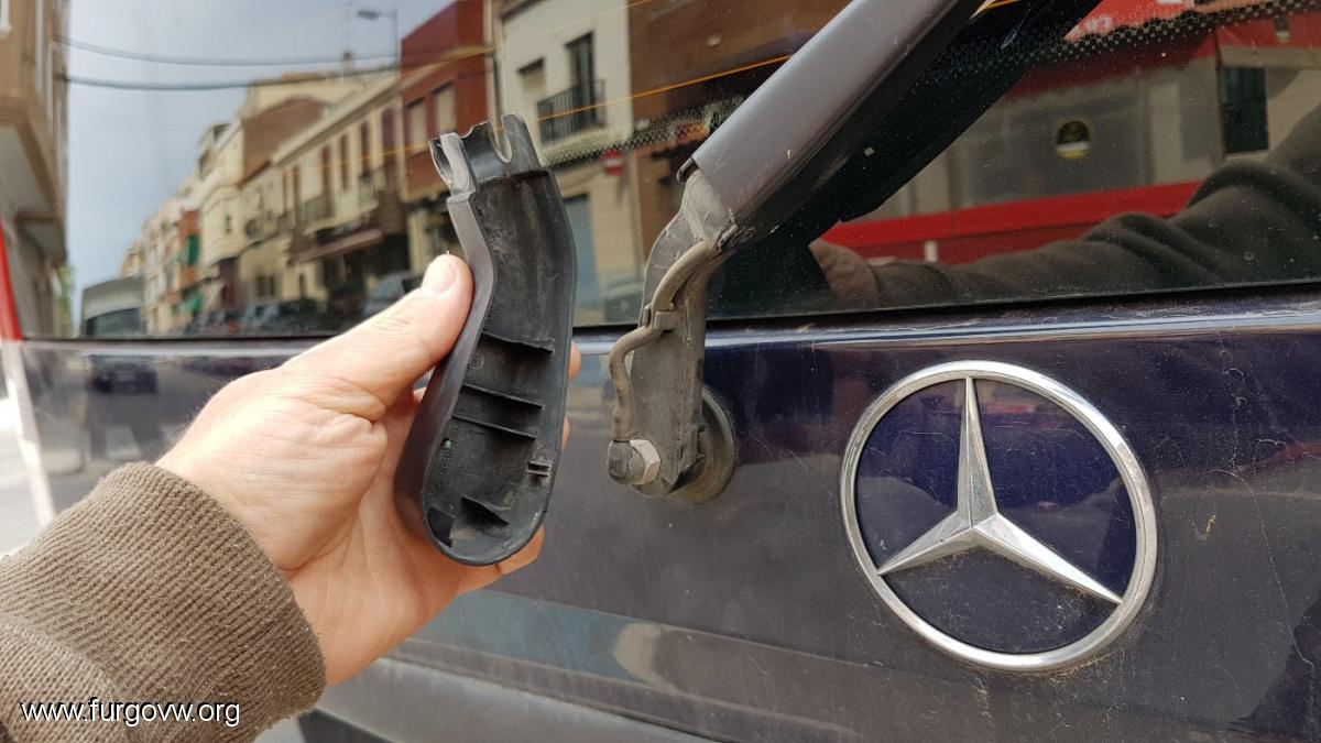

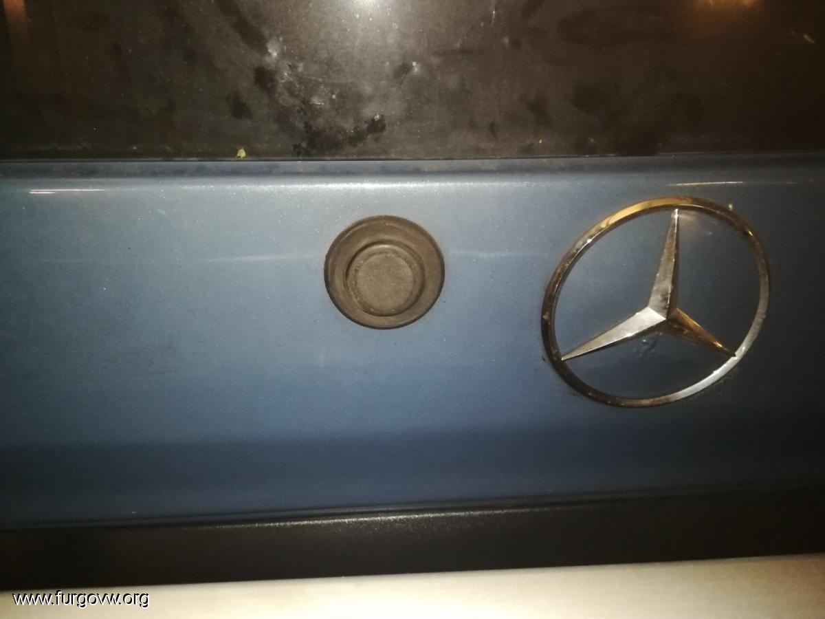

-La idea es desde fuera, mover el plástico embellecedor hasta que salga, luego supongo que estará la tuerca que liberará el limpia, dejando el eje al aire y ya desde dentro, quito los 3 tornillos y motor fuera... Lo desmonto y miro si tengo que operar o es por falta de cariño  ;D
-Gracias, voy a ver  8)
ELSERGIO
pero quita la tuerca primero, que si no... poco vas a mover. jejejejejeje

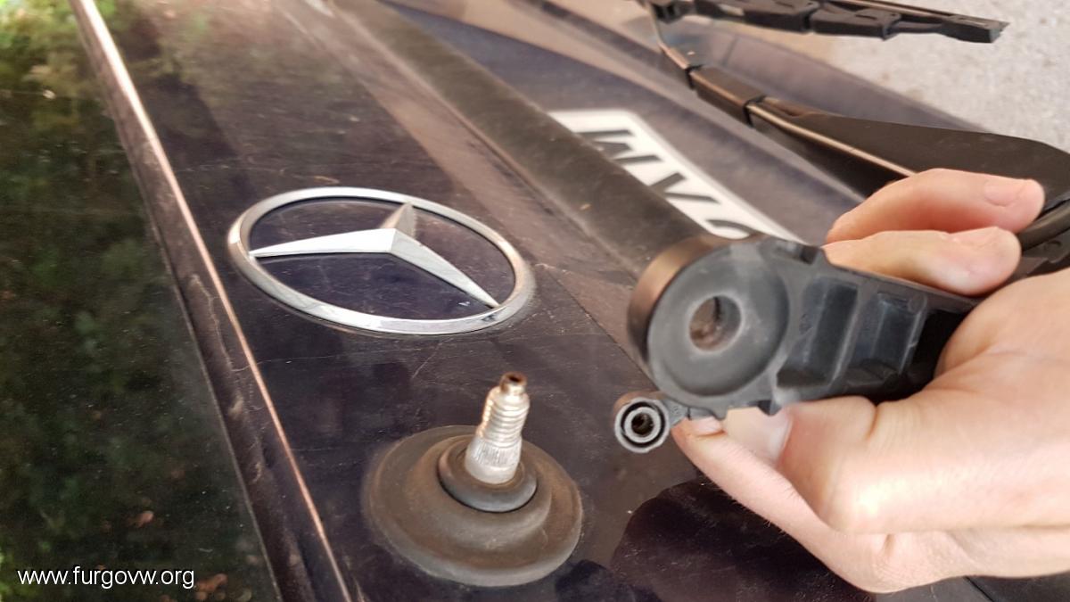

Cita de: ELSERGIO en Abril 24, 2018, 15:51:47 pm
El brazo del limpia?? No lleva ninguna patilla, se quita la turca, se dobla y se mueve para arriba y para abajo con tacto hasta que se libera. Parece fácil pero hay que saber hacerlo, los únicos limpias que llevan algo similar a una patilla son las Voyager...
Me parece que hablamos del caperuchón de plástico que tapa la tuerca que suelta el brazo del limpia trasero.
ELSERGIO
Cita de: edulcorante1 en Abril 24, 2018, 19:10:59 pm
ah!! vale, vale... pense que deciais el brazo... el plastico ese suele salir soltandolo y tirando hacia el lado contrario.  ;D

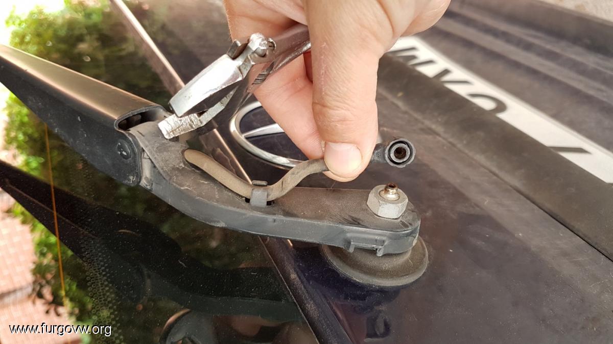

edulcorante1

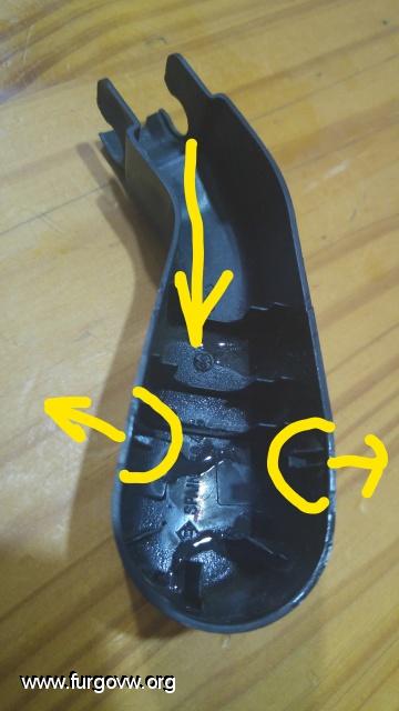

Con el puesto tira en sentido de la flecha grande, ahora con algún util o con los dedos si puedes tira de un lado hacia afuera para sacar la pestaña de un lado y luego la del otro, si por casualidad se rompe alguna pestaña que tiene dos (remarcadas con los círculos) que no se te pierda el pedazo, coges loctite y lo pegas, queda como nuevo.
Suerte
Pequeño Iván
-Muchas gracias, mira que es fácil .meparto lo tengo tan acartonao que me daba miedo tirar fuerte y partirlo  .loco1
-Moviéndolo y abriendo las pestañas, sale bien tal que así
-Mañana lo desmonto y abro a ver que me encuentro, porque el motor suena, que es una buena señal, pero dejó de tirar agua y de mover  .malabares  ya cuento y cuelgo  .fotografo
Muchas gracias familia  .palmas

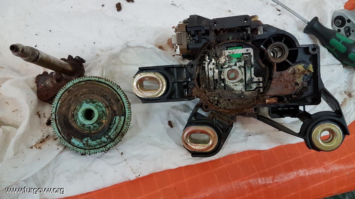

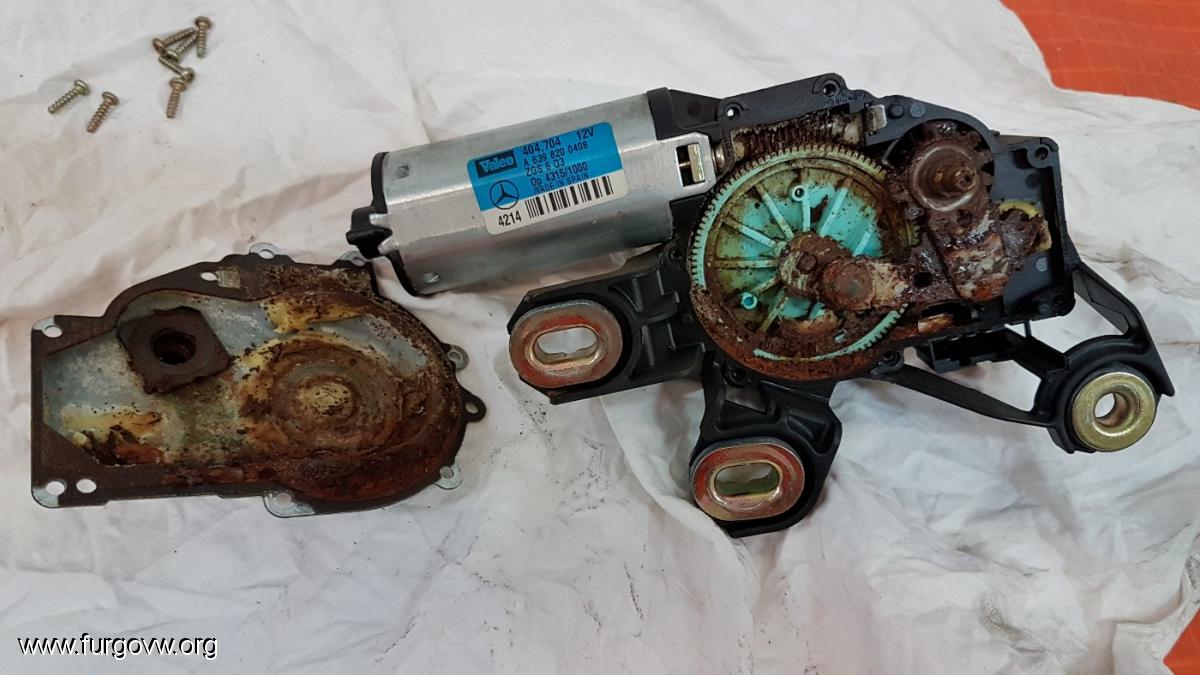

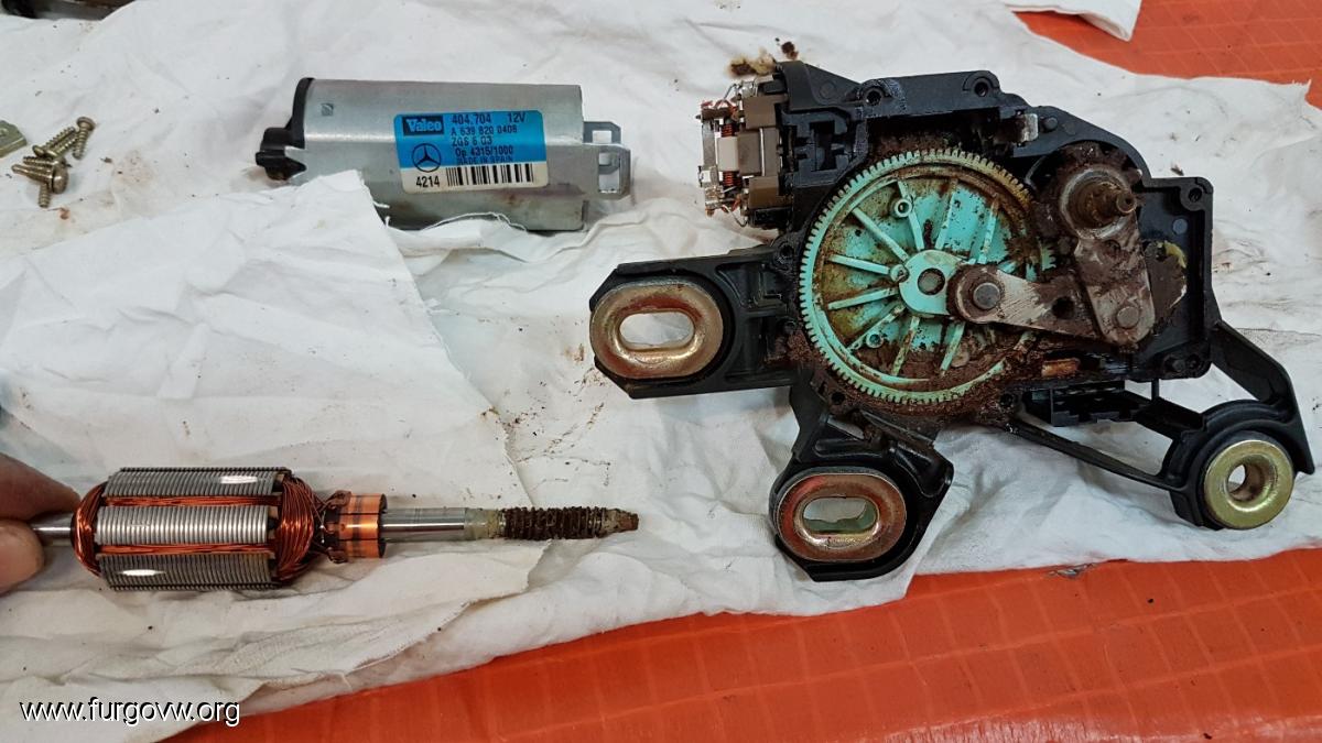

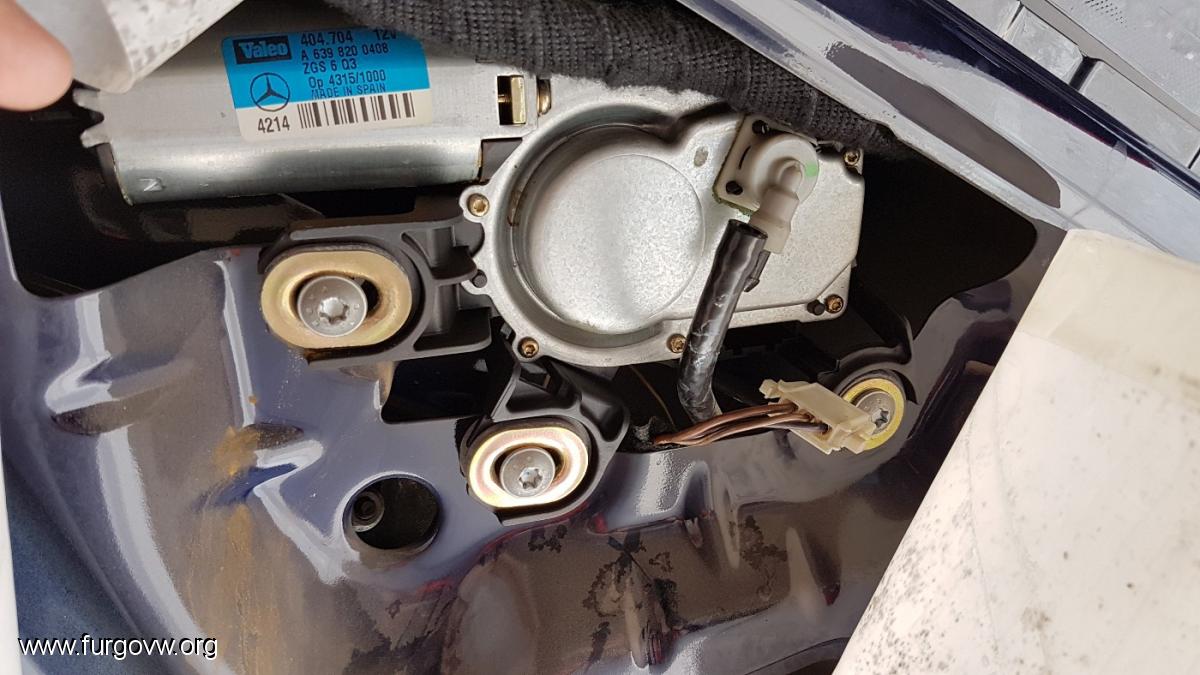

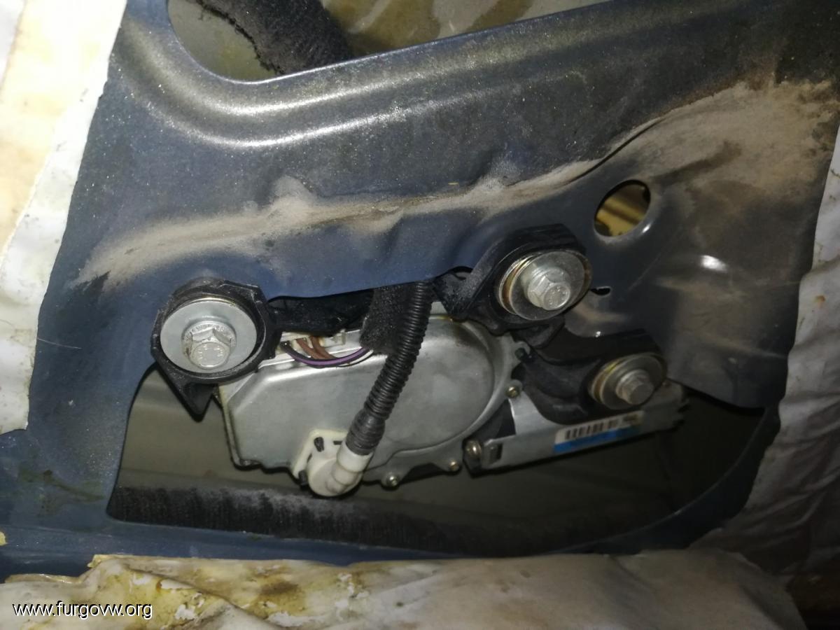

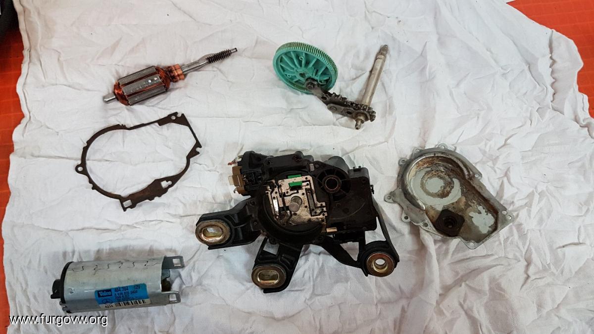

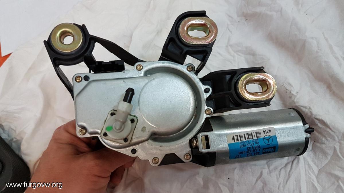

 -Pues esto es lo que he vito después de desmontarlo  :roll:
Quitamos carcasa, macarrón del agua
Luego la tuerca
Accedemos por debajo del portón abierto, a quitar el conector del motor, el macarrón del agua y los 3 tornillos thor
Una vez libre, lo llevamos al banco de trabajo

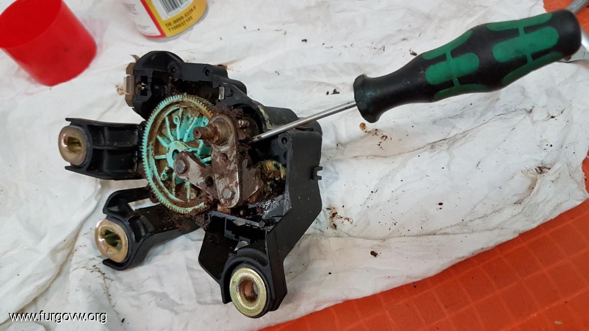

La verdad que por fuera se ve bastante bien, voy a abrirlo a ver  .malabares

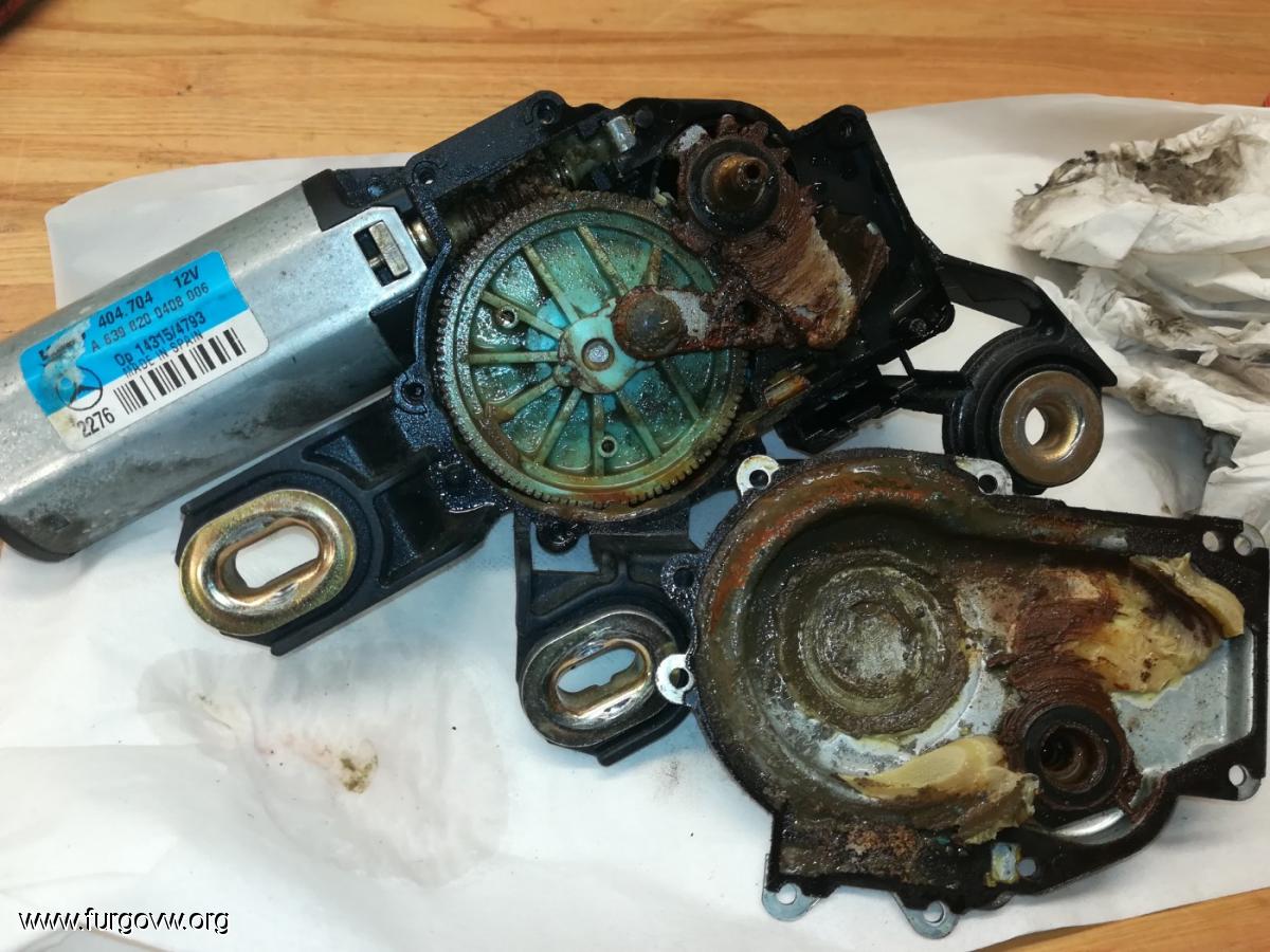

  .panico Vaya tela con la grasa reseca, con óxido la que se ha liado  .loco2  no cabe más porquería  :P
También he sacado el rotor con el sin fin, muy oxidado  :o
  Ahora he hecho palanca y ha salido el bloque
Entre la suciedad se puede apreciar, una pista metálica en la rueda dentada y otra pista con varias secciones, dentro de la carcasa

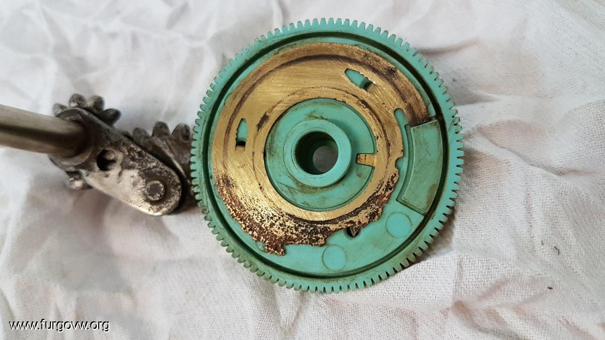

Después de limpiarlo todo y ver claramente el estado de todo el conjunto
Me he fijado que la pista metálica de la rueda dentada, está comida, le falta un trozo
Además de que la rueda dentada, en medio de los dientes, tiene un pequeño surco por desgaste  .loco1 así que gracias al compañero Gameruso, voy ha hacer el pedido de la rueda dentada + la pista metálica y repararé el conjunto  .malabares  porque lo he vuelto a montar engrasado y el limpia se mueve, se para y está todo el rato en funcionamiento (no funciona bien, da la sensación que la rueda metálica no trasmite y que la rueda dentada patina al tener desgaste)
Mientras llegan las piezas, tengo que estudiar, como cambiar la junta, que está más tiesa que la mojama y saber por dónde o por qué entra agua  :roll:
Un saludo y gracias por la ayuda.  ;)

Lo he desmontado sin mayor problema pero se ve que el anterior dueño ya le había metido mano porque en vez de los tres tornillos torx tenía unos de cabeza hexagonal y la lámina anti condensación estaba rajada como para sacar el motor. Además algunos ajustes del guarnecido estaban tocadillos.
El tubo del agua llega el motor del limpia insertandose en un canuto acodado que me parece qué es una válvula antirretorno así que cuidadito porque soplando en sentido contrario al flujo normal va a dar la sensación de que esté atascado. Aún así estaba atascado creo que este es el punto débil dónde se forman los atascos es aquí mayormente.
Tenía un poco de todo: soldaduras tocadas, chapa de latón desintegrandose, óxido por todas partes, rueda dentada desgastada, tornillo sin fin oxidado... Lo único bueno es que el devanado del motor y su interior estaban en perfectas condiciones así como las escobillas.
En fin gracias a todos, sobre todo a pequeño ivan por esas estupendas fotos y a ver cómo me queda que ya he pedido la rueda dentada con la pletina de latón esas.
