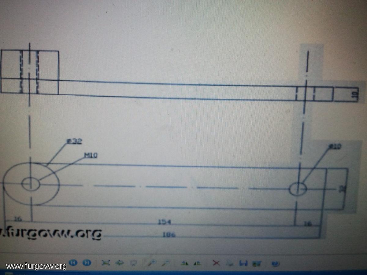

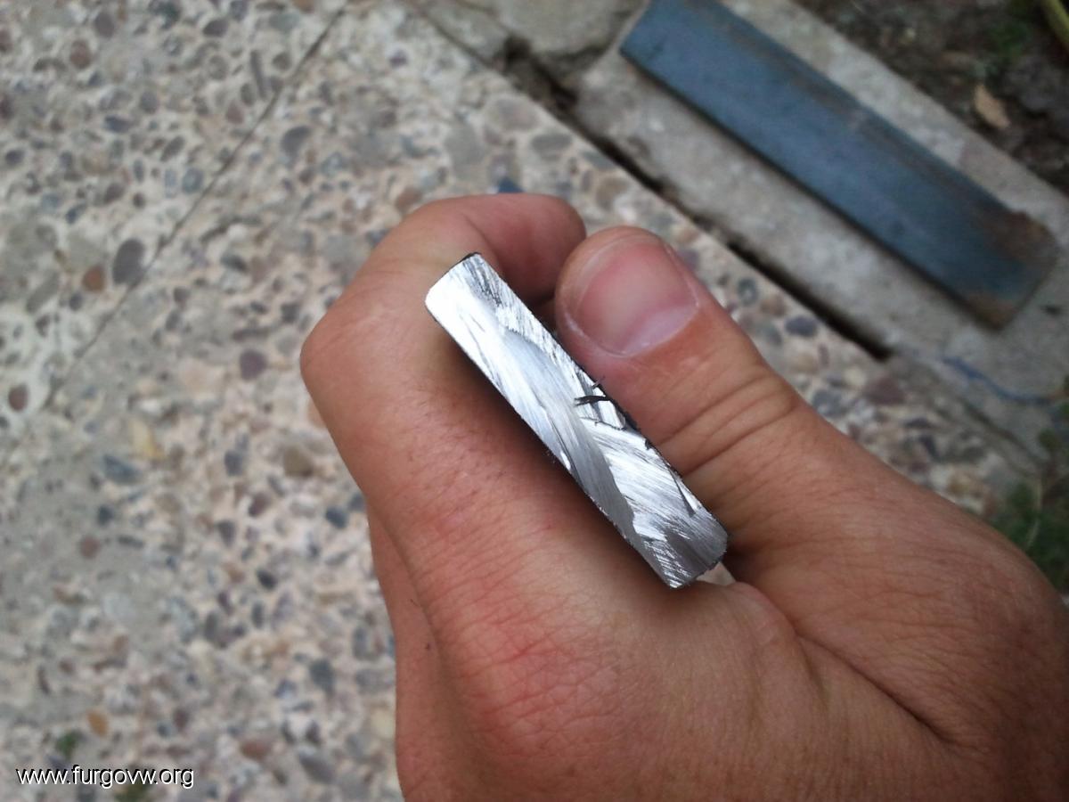

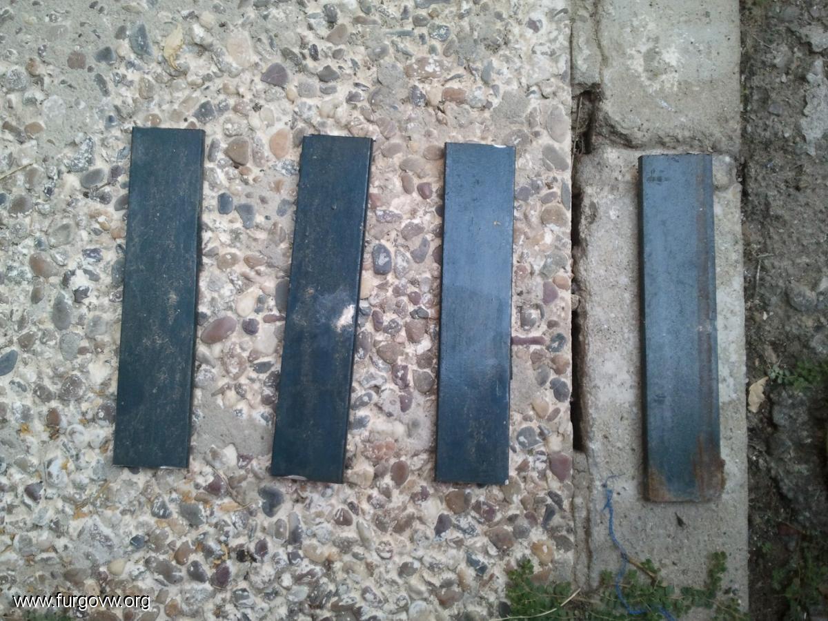

Yo me las hice
Ranaasturiana
Muchísimas gracias por los planos, me pongo manos a la obra.
vivarum
Hola tri-furgo no veo la cota de altura del redondo de diámetro 32, si la tienes y eres tan amable de mostrar o apuntar la medida te lo agradecería. :)
Tri-Furgo
Yo hay he soldado una tuerca, bueno mi colega la soldo.

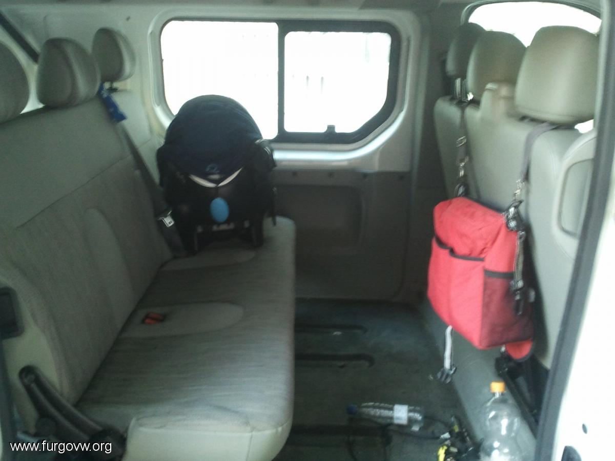

Buenas! Estoy pensando en instalar este sistema pero tengo dudas. Las pletinas se ponen en los "teoricos" delanteros de la 3a fila, para enganxar los traseros de la segunda no? ¿ Se me entiende? o mejor me lo exp`licais vosotros.. muchas gracias!
furgoment
Buenas Oriolfl!!
Exacto, en los anclajes delanteros de la 3a fila metes las pletinas mirando hacia delante, y junto a esos nuevos anclajes + los anclajes traseros de la segunda fila, montas el asiento ahi.
Ten en cuenta que los tornillos que metas en los anclajes de las pletinas deben ser mas cortos, para no pasar o joder la xapa del suelo de la furgo.

Exactamente, aunque también he visto algún montaje que retrasa más todavía el asiento, poniendo las pletinas en los anclajes traseros de la segunda fila (mirando hacia atrás) y utilizando los anclajes delanteros de la tercera.
oriolfl
Gracias majos! retrasarlo mas no creo, con uno 20 - 30 cm ya  me va bien. Tengo las platinas haciendose (un amigo) ya os informaré!

Yo pense hacer el agujero y soldar la tuerca por debajo pero esta el problema de las itv, asi que solde la tuerca a la pletina.
buru01003
Yo me acabo de hacer la pletinas con los planos que de post!! Muchas gracias!!! Ahora a ver lo he hecho bien y me encajan  .meparto .meparto
