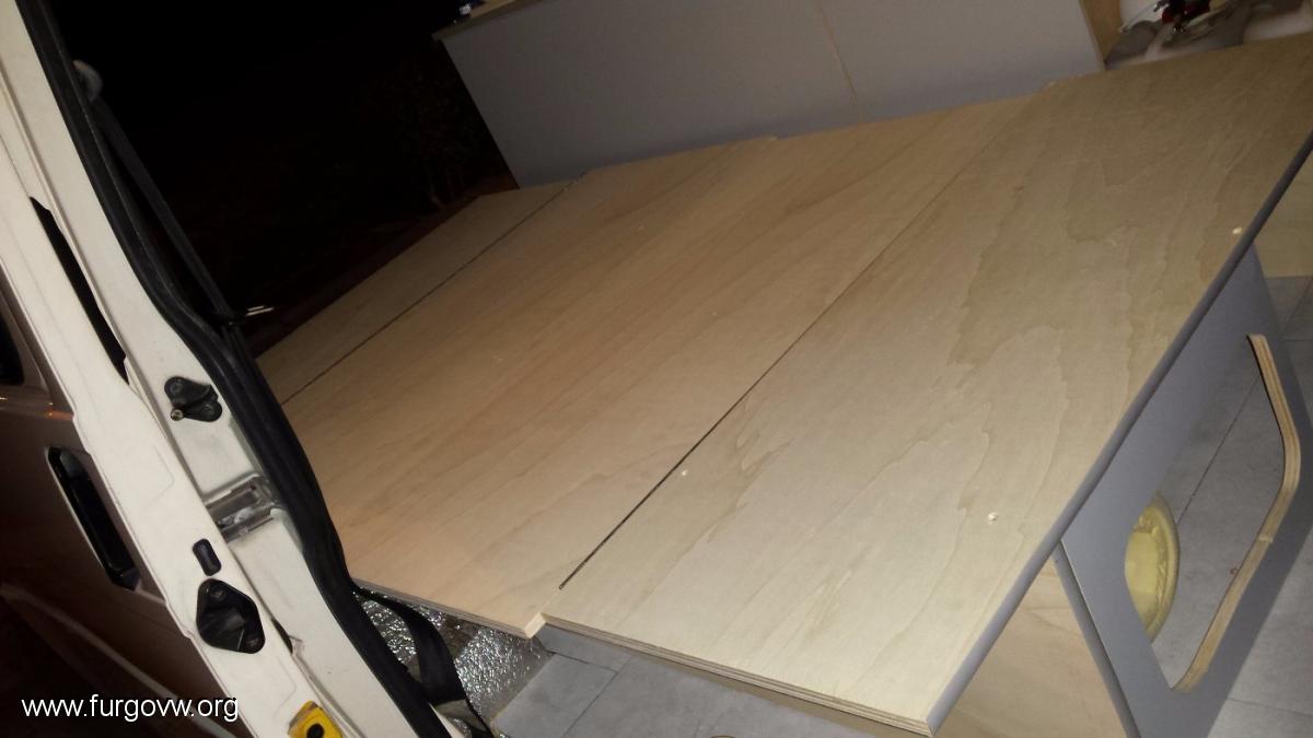

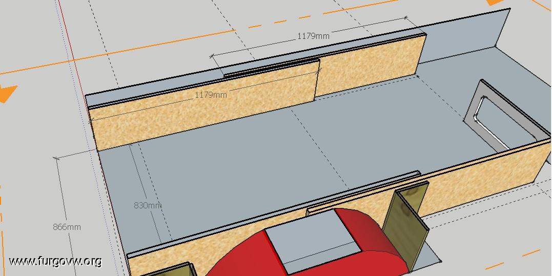

Bueno, os dejo el paso a paso de los muebles que me he echo para mi vito F, para sustituir el asiento de detras del piloto.
Con lo que he tardado en construir estos sencillos muebles, ahora admiro más la gente que se camperiza furgonetas enteras...  .ereselmejor
Material:
DM Pintado (2 capas imprimación i 2 capas esmalte)
Cantoneras de plastico
Pomos Reimo
Suerte que el padre de mi novia me corto todas las maderas a medida con una sierra industrial!!! todo encaja!!!
Montando el primer mueble

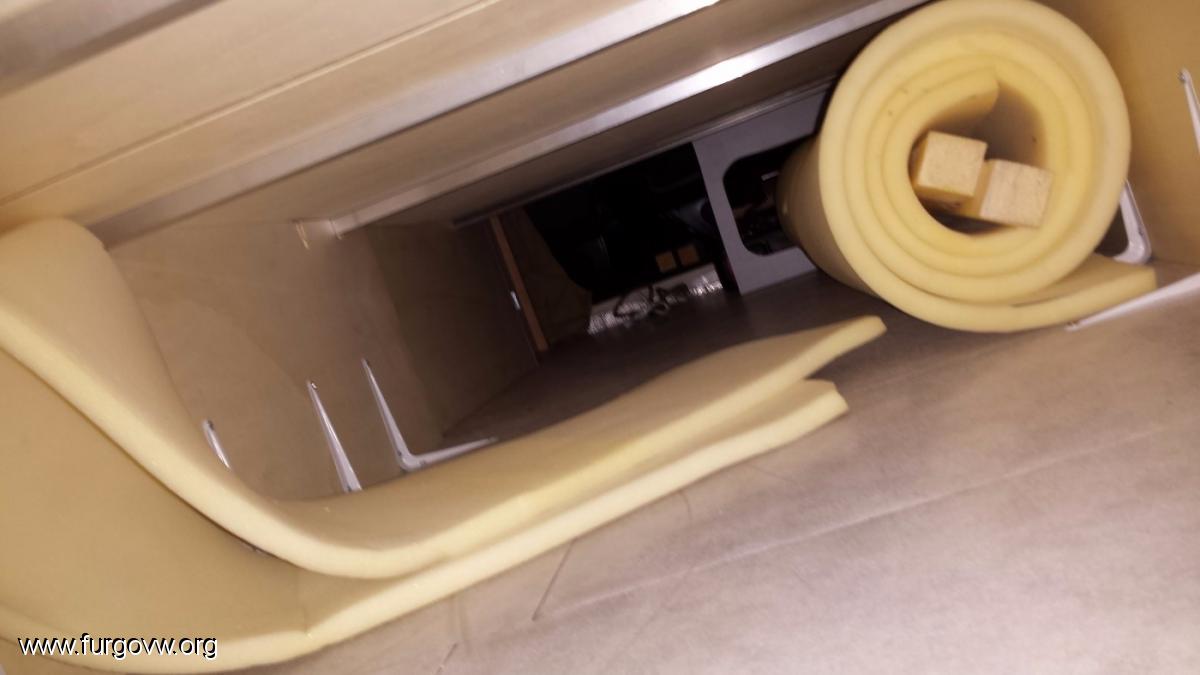

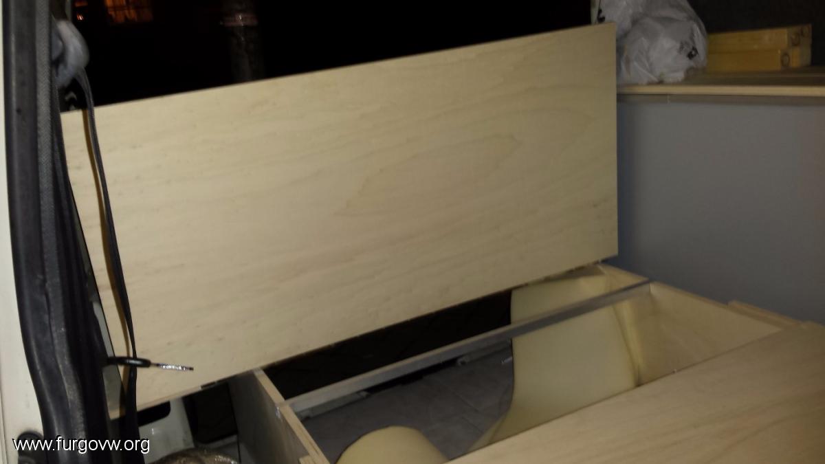

La tapa la lleve a tapizar con espuma de 3cm para hacer de asiento
Este es el segundo mueble:
Provando que quepa el hornillo y los recanvios de gas

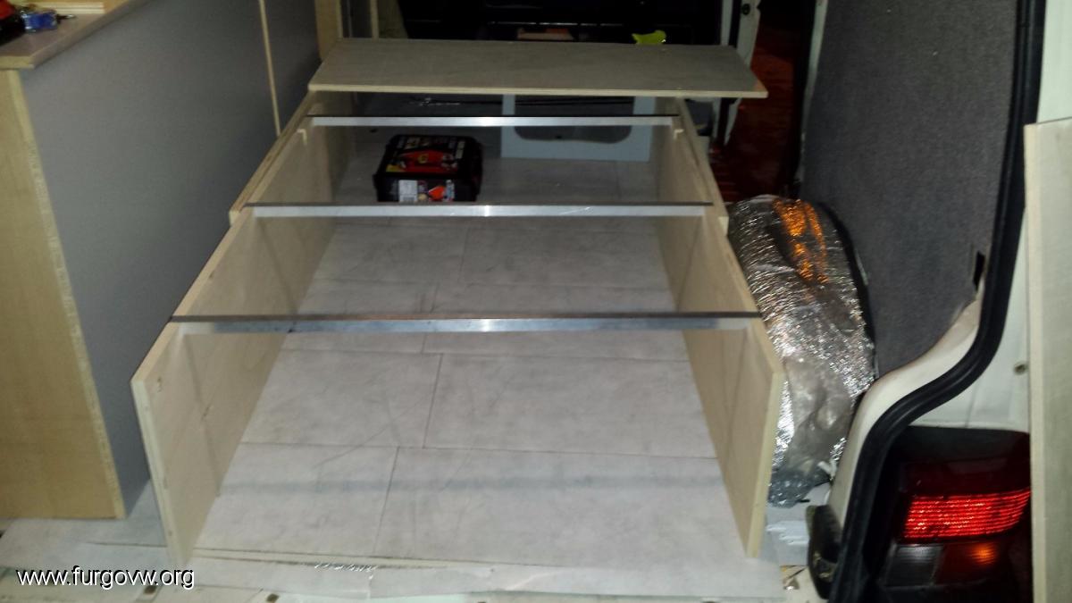

Provando que todo encaje

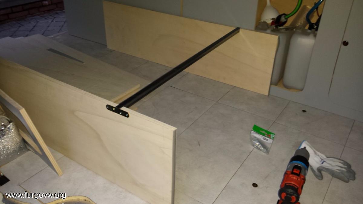

El anclaje de los dos muebles
Empezando con la imprimición
Primera capa de esmalte
Segunda capa
Tubo de la calefacción estàtica

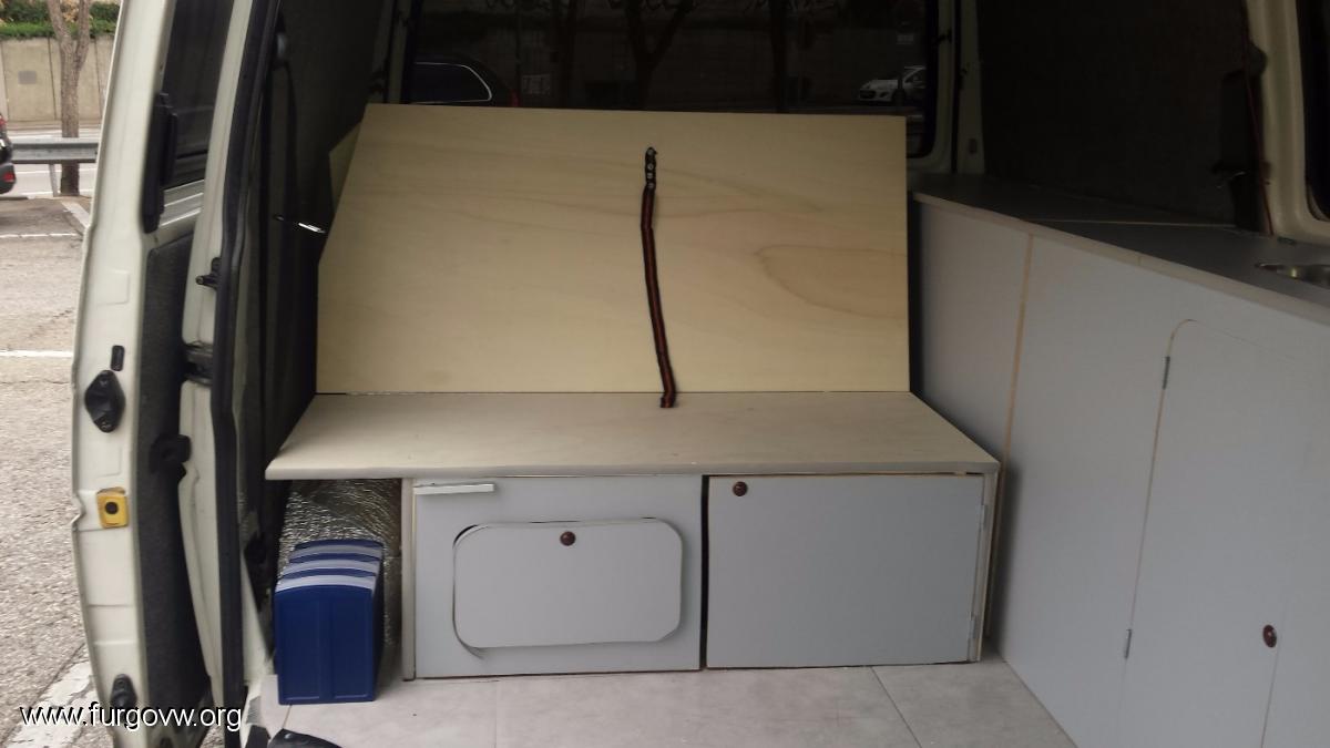

Montaje final
Sistema para sustituir la banqueta de las Vito F
Encima del mueble grande va la nevera (todavia no la tengo, a ver si por navidades... ;D  .baba
Mi idea es mas adelante montarle depositos de agua limpia y sucia dentro del mueble grande y un grifo con un pequeño fregadero, pero ya se verá.
A ver que os parece!!!

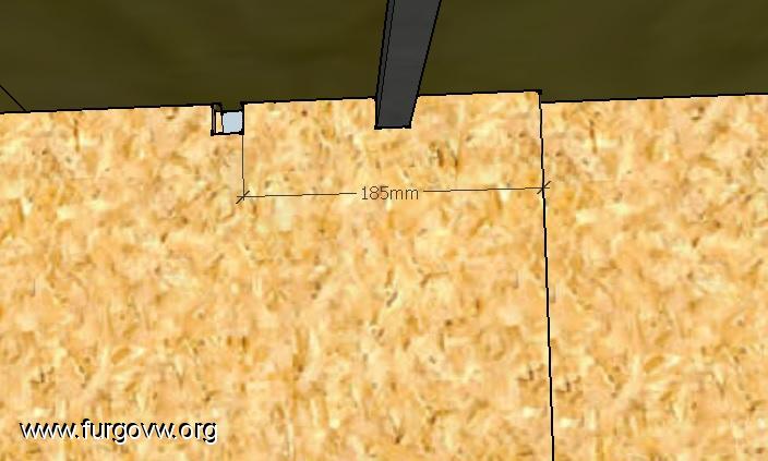

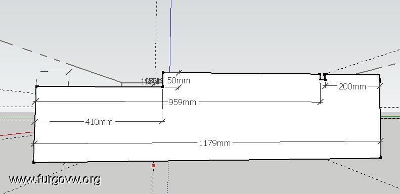

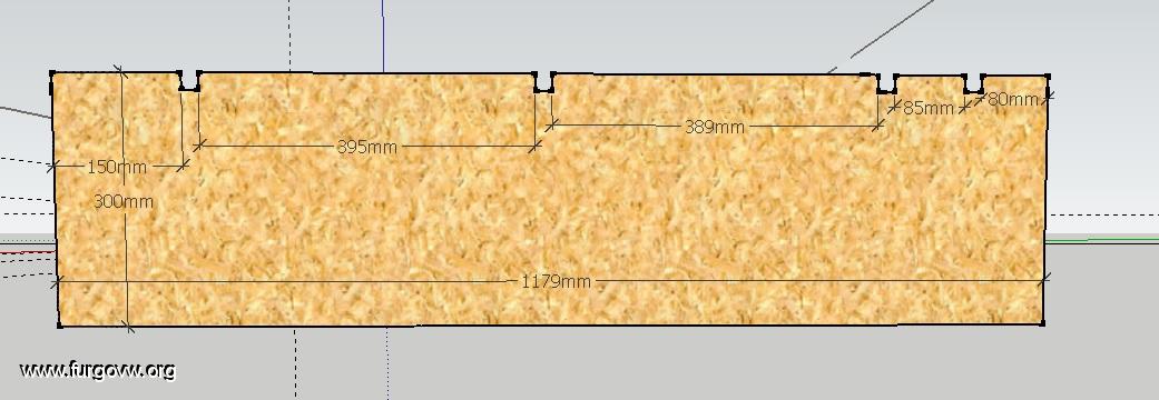

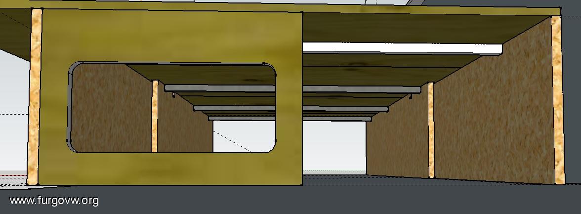

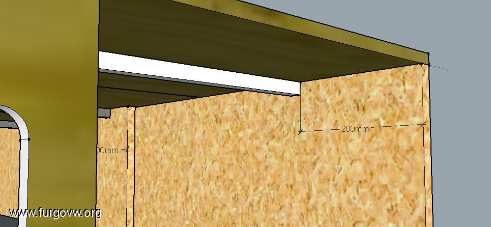

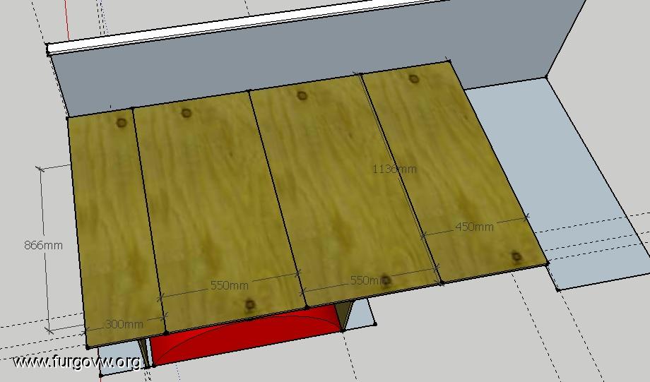

Muy chulo!, te cojo la idea para mi Vito F. Mándame por mensaje privado las medidas, please!!

Motes
Ok cuando tenga un momento te lo paso a limpio, k tengo un caos en los apuntes... ;)

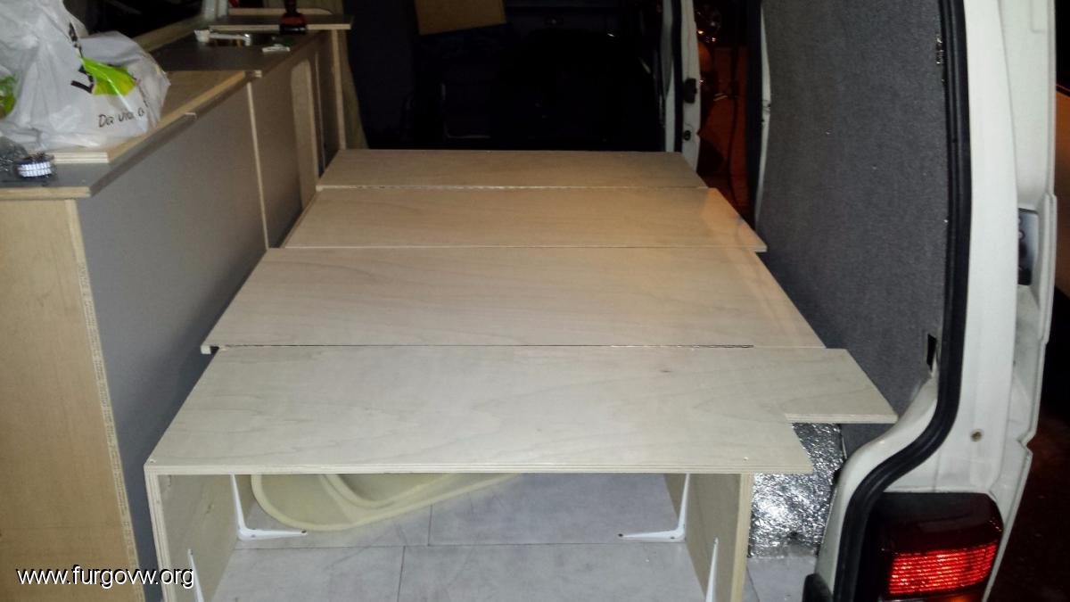

Ahí la teneis, ya sin los asientos individuales.
