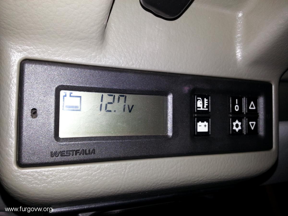

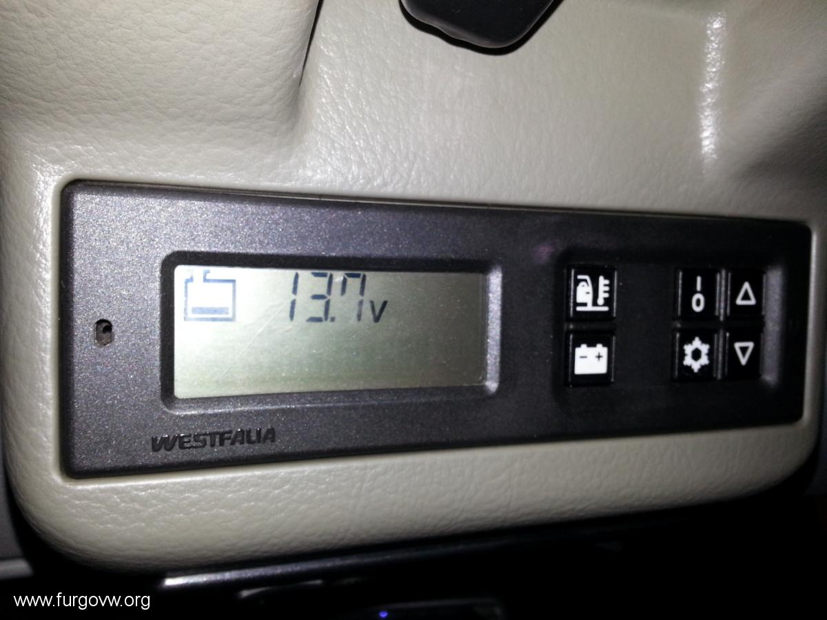

He hecho unas fotos de la centralita de mi California para que los expertos me asesoren de si la carga de las baterías secundarias es la adecuada. Espero que con las fotos sea suficiente:
La primera foto, es la carga de la batería cuando se está encendiendo la Calefacción estacionaria. Se supone que la bujía de la calefacción está incandescente.
La segunda foto es la carga de la batería cuando la calefacción esta encendida.
Ambas fotos son con el motor apagado.
Pongo el coche en marcha y en la siguiente foto se puede ver la carga que da el alternador.
Después, siguiendo con el coche en marcha, pongo la calefacción y, mientras se esta encendiendo la calefacción, baja la carga a:
Con el motor parado la carga de la bateria se estabiliza a 12.5v o 12.4v. Normalmente las baterías me duran unos tres días tirando de nevera y luces de interior, pero sospecho que la carga no sea la óptima para tener la calefacción encendida. Últimamente he tenido problemas con paros de calefacción y creo que el problema proviene de las baterías.
También tengo que decir que en la centralita, nunca he visto las rallas de carga en su totalidad. Máximo he visto 7 rallitas y eso después de hacer 1000 km, por ejemplo, aunque con 500 km creo que tendría que ser suficiente para alcanzar la carga total de las baterías.

Bueno..., esto te ocurre a ti, a mi y al otro. Cuando el motor está en marcha, la lectura que da la centralita es la de carga. O sea, el voltaje que da el alternador.  Las baterias en reposo y al cien por cien casi nunca, yo diria que nunca, dan mas de 12,8v.
Yo empiezo a pensar que mi fallo en la calefacción es de la bujia....

Tiene toda la pinta que la bateria segunda batería empieza a estar tocada y no acaba de cargar bién.
En parado debería estar a 12.7, a mi con la batería nueva de 150 me llega a marcar 13 en parado, sin consumibles.
