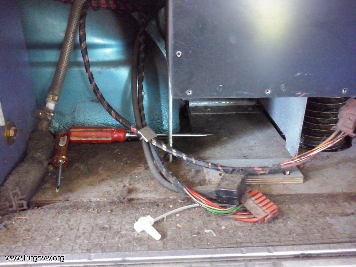

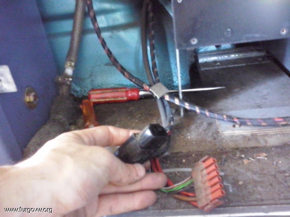

Ya estoy por aquí. He quitado la plancha de madera y me he encontrado lo siguiente: (sí, hay más mierda que en el palo de un gallinero, tengo que meter mano ahí)
He quitado los tornillos que hay en esa chapa negra para ver que había dentro, pero después de quitarlos no fui capaz a quitar la chapa, pero supongo que será algo de relacionado con la calefa estática porque tiene un tubo negro ancho que le entra por debajo.
Pensé que ya debería ver el cargador, pero, o está dentro de ese chapa, o no está directamente. El caso es que hay unos cables sin conexión a ningún lado.
Creo que voy a tener que agenciarme uno...sabéis dónde se pueden conseguir? precio?....

Hola buenas, decirte que no tienes , debe haber algún mago que lo ha hecho desaparecer ......tendrás que acoplar alguno que hay en el mercado , hay hilos como  lo puedes  acoplar .
Sobre la chapa es de la nevera el tubo negro gordo es el del evaporizador , el que trae el aire por medio de un ventilador para que
funciones la nevera .

jajajaj, como te la ha liado el que te la vendió, lo mismo le puedes decir algo de que te ha vendido la furgo sin el inversor,
En paralelo podría ir analizando si al menos el cableado de 220v está bien, si pones el polímetro en el cable ese que tiene la misma forma que el de los ordenadores y tienes la furgo conectada a 220vac, deberías ver en ese cable que te llegan esos 220vac,
