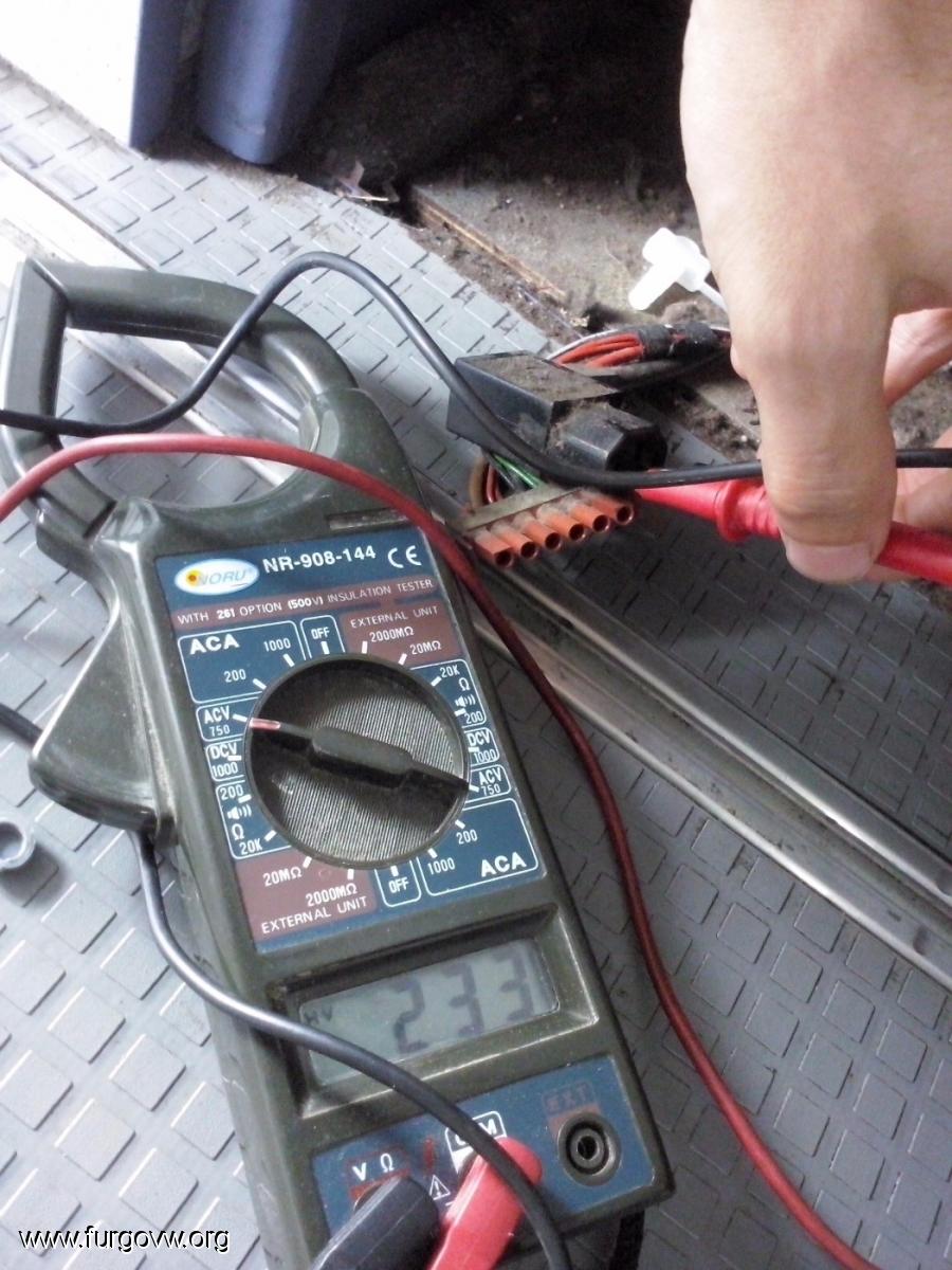

Ok, ya me has ayudado bastante. No me acordé de decirte que al hice lo que me habías dicho de ver si llegaba corriente al enchufe, y por lo que se ve, parece que sí (menos mal).
Voy a ver si doy contactado con alguno de los que pusieron ese cargador. Gracias!
