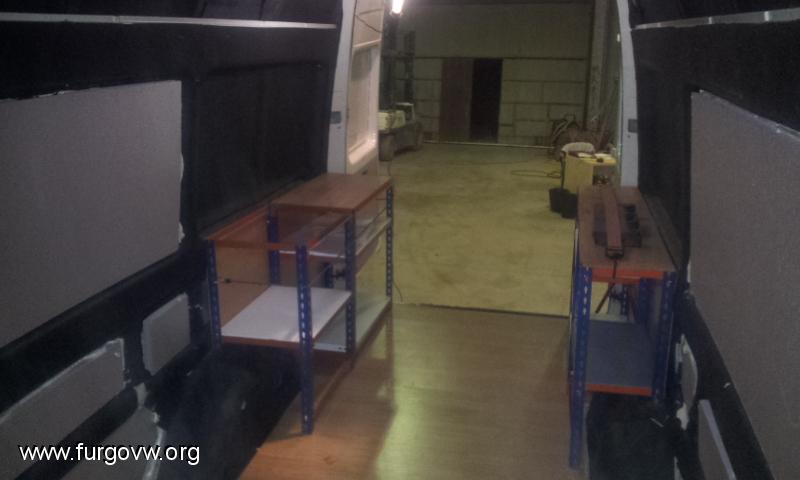

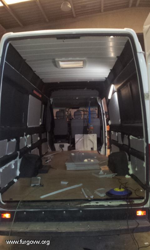

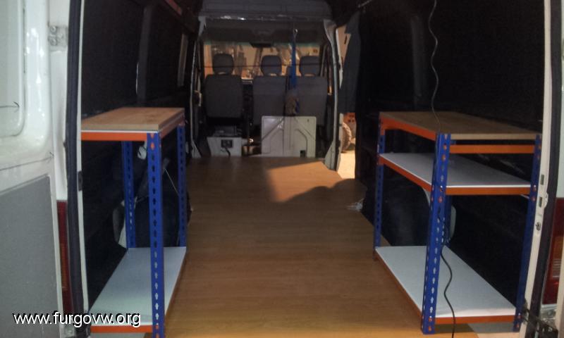

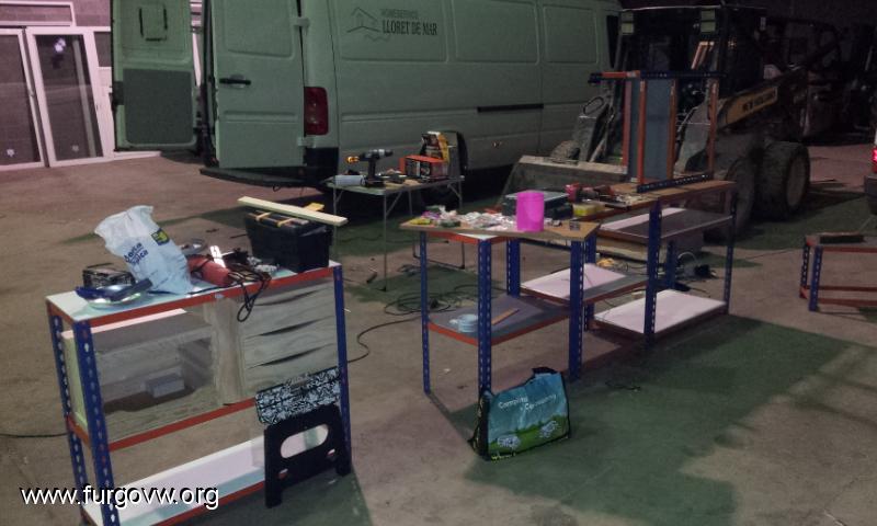

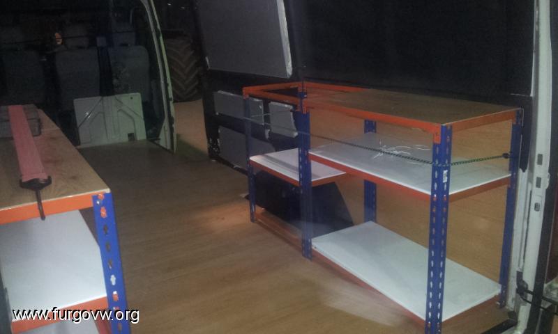

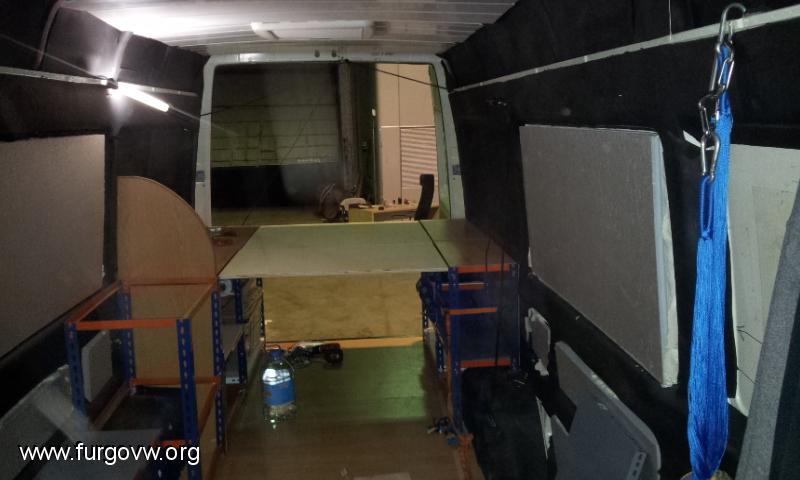

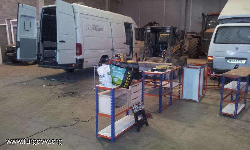

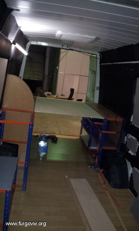

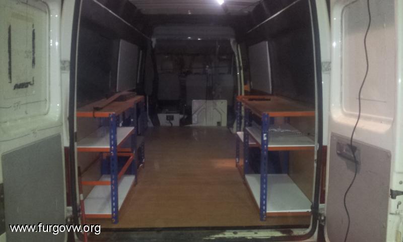

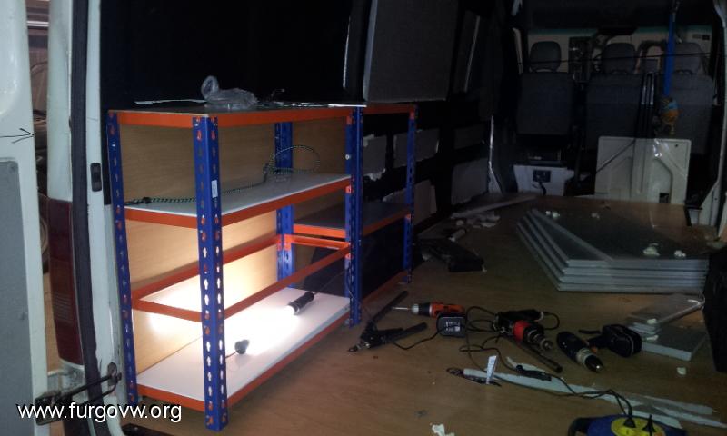

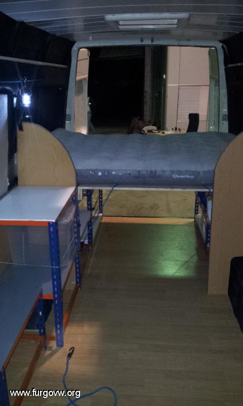

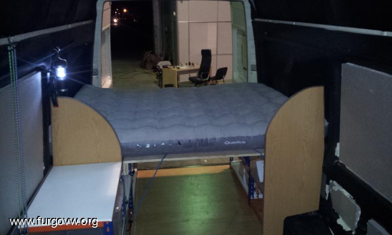

Buuuuffff.........prueba superada ¡¡¡¡
tenia cinco días para acabar el suelo, montar los muebles de mecano y que todo cuadrara. Anoche ya dormí en el parking de mi empresa ¡¡¡
Escogí este nuevo sistema de mecano por la facilidad del montaje y por la resistencia estructural que parece tener .... solo hubo que añadirle algún roscachapa en cada una de las juntas ya que con las vibraciones de la estructura supuse que no seria descabellado que se desmontara solo. ahora mas parece un taller que una vivienda, pero puedo ordenar y organizar las cosas bien.
No hay ducha ( de momento en la empresa ), no hay potti, hay pottibag, osea taburete de decatlhon , bujerillo y bolsa antigoteo. Tengo electricidad ( 200W en las placas, 150 Amp en la batt. auxiliar, claraboya de ventilación y poco mas. los "muebles" han salido por unos 400€.
Ahora queda ... cambiar ruedas delanteras por una blanditas de Michelín, buscar ventanas, depósitos de aguas varios, nevera , y hacer toda la instalación eléctrica....ahhh sustituir el colchón hinchable de decatlhon por uno de viscolastica partido en tres partes, el hinchable , al ser mas largo y estar un poco "apretado" hace ruido al moverse en el. Por cierto solo le he hecho 80 Km. con los muebles puestos y la carga estibada y .... NO HACE RUIDO ¡¡¡¡.... estoy agotado han sido 5 días de demasiado trabajo....... pero contento de haber conseguido la mayor parte del objetivo ¡¡¡
Perdonad el desorden de las fotos ...pero aun estoy cansadito .
Saludos a todos
Carles
ronmartin
no se si tienes intencion de homologar algo, pero con esos muebles no vas a poder porque uno de los requisitos es que no tengan aristas y esos tienen unos picos que... te deseo suerte en tu futura vivienda, la verdad es que el ser humano se acostumbra a todo y dormir en una furgo acaba siendo algo bastante comodo.

CARLES PEREZ
Jooo , gracias por los animos ....a ver como acaba esto . Y gracias tambien por las observaciones como la de "ronmartin" , he de homologarla , claro esta, en un principio la idea es no dejar ninguna arista,  forrando el mecano con maderas y PVC , ademas de poner puertas y cajones , asi como esta es un poco terrorifica ...aun tengo 6 meses hasta volver a pasar la ITV, y aun he de hablar con el ingeniero para "pulir aristas" por decirlo de alguna manera.
En cuantoa la ducha esta prevista hacerla en un cajon extensible con puertas de policarbonato o con persiana vertical y un plato grande que ocupara a lo ancho casi todo el centro de de la furgo ... en fin ya lo vereis.
