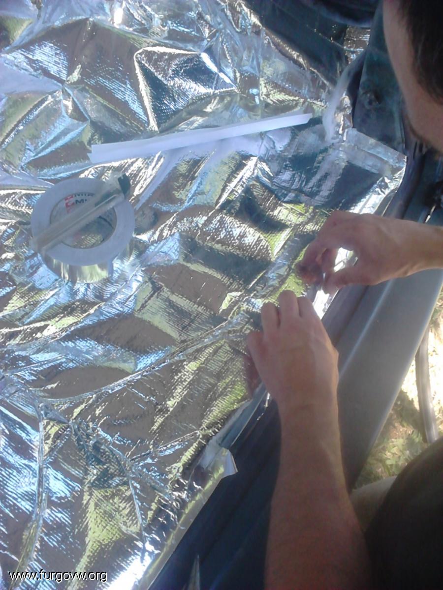

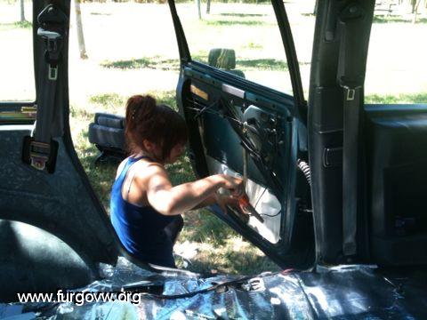

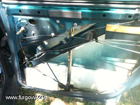

Bueno,aquí las primeras ñapas

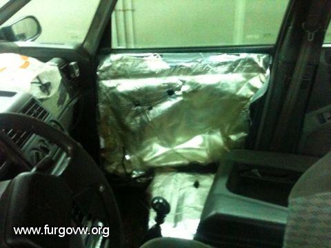

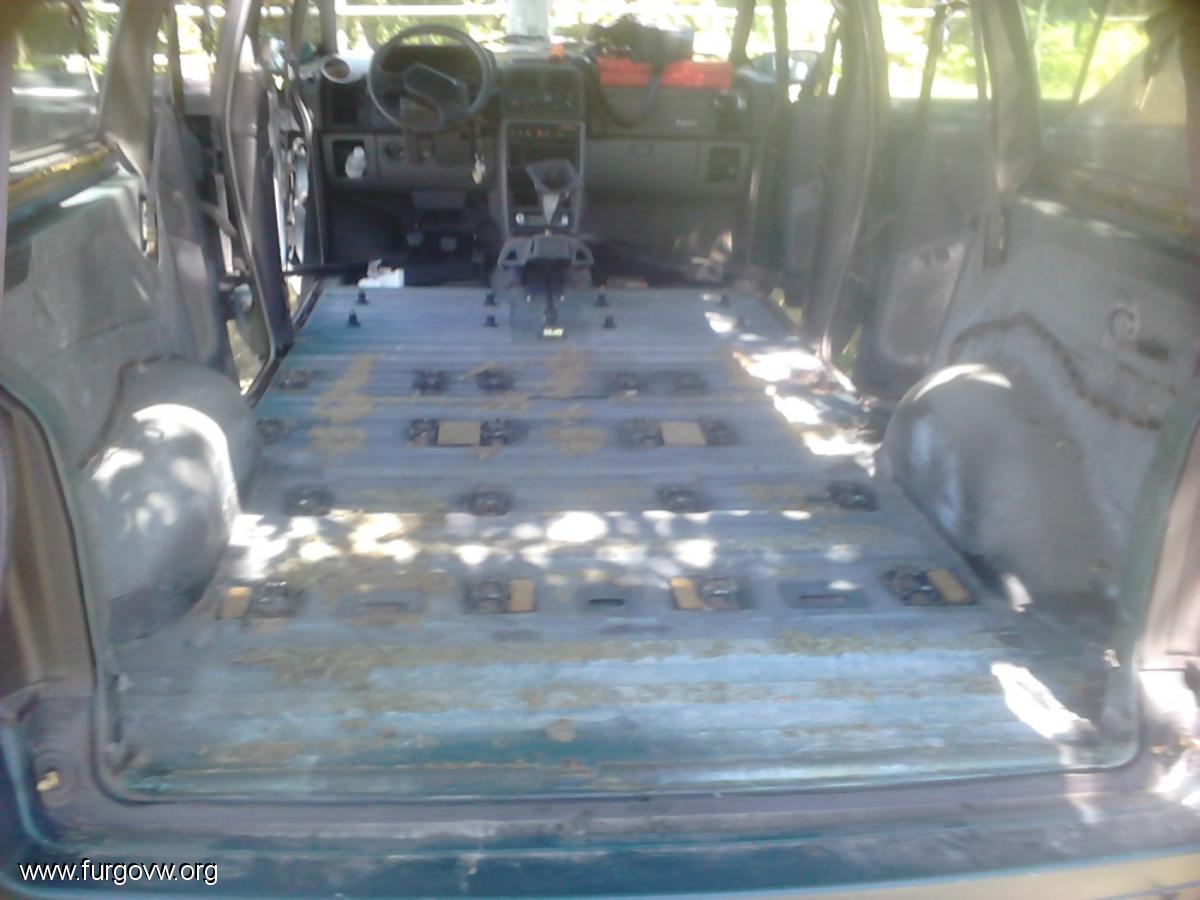

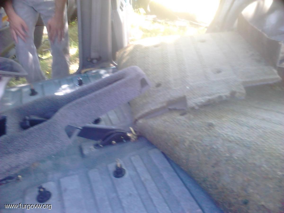

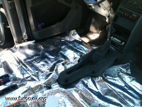

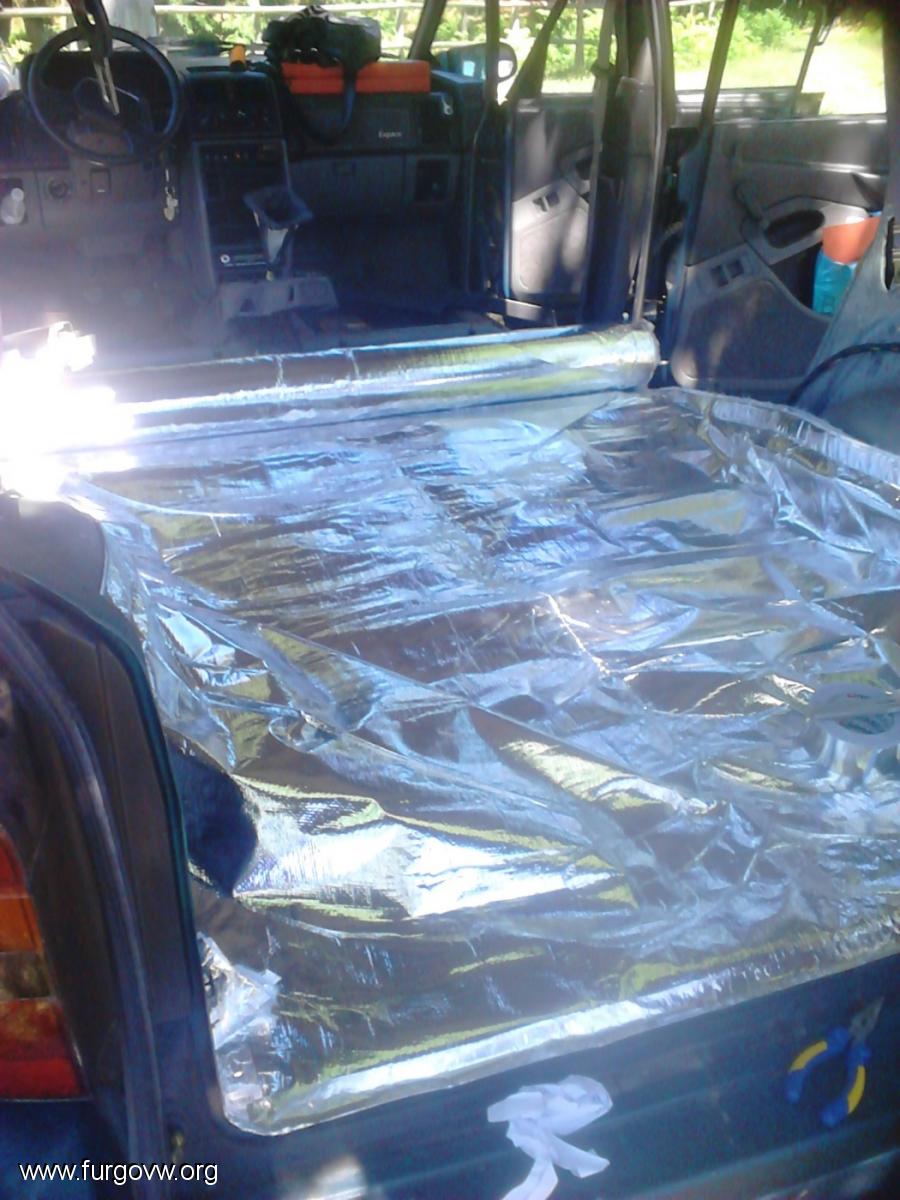

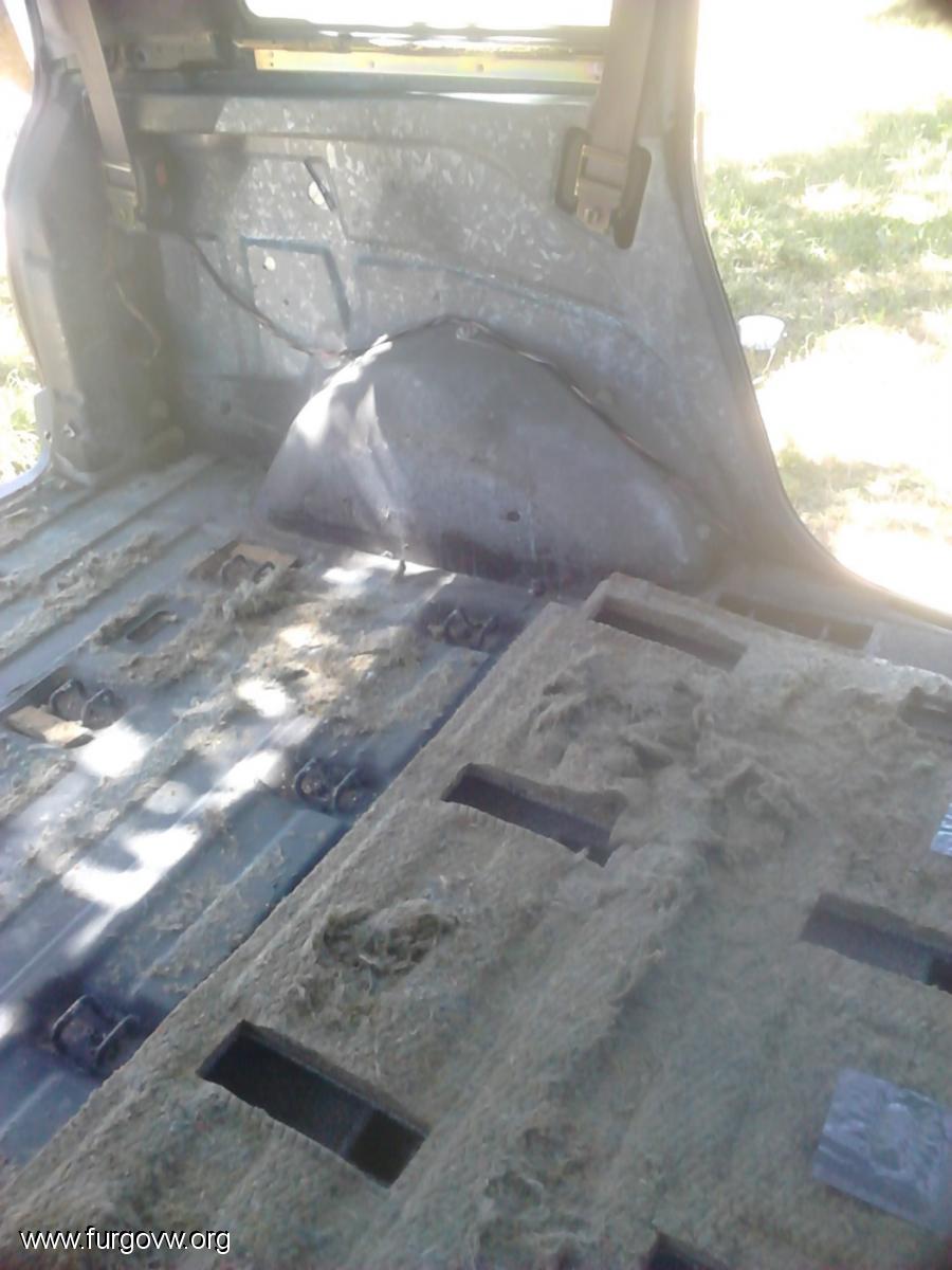

Lo primero destriparla para poner el aislante, que miedo da cuando empiezas a sacar piezas,tornillos y le ves las entrañas

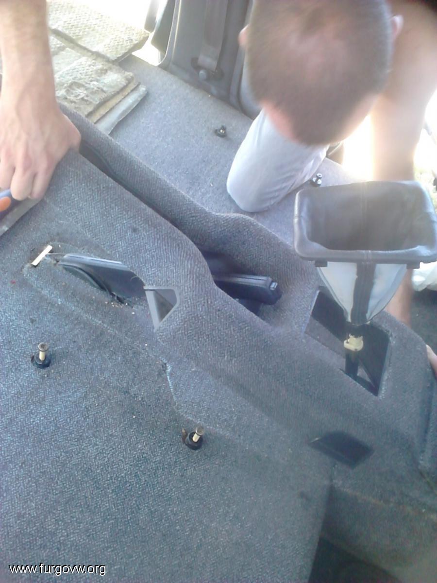

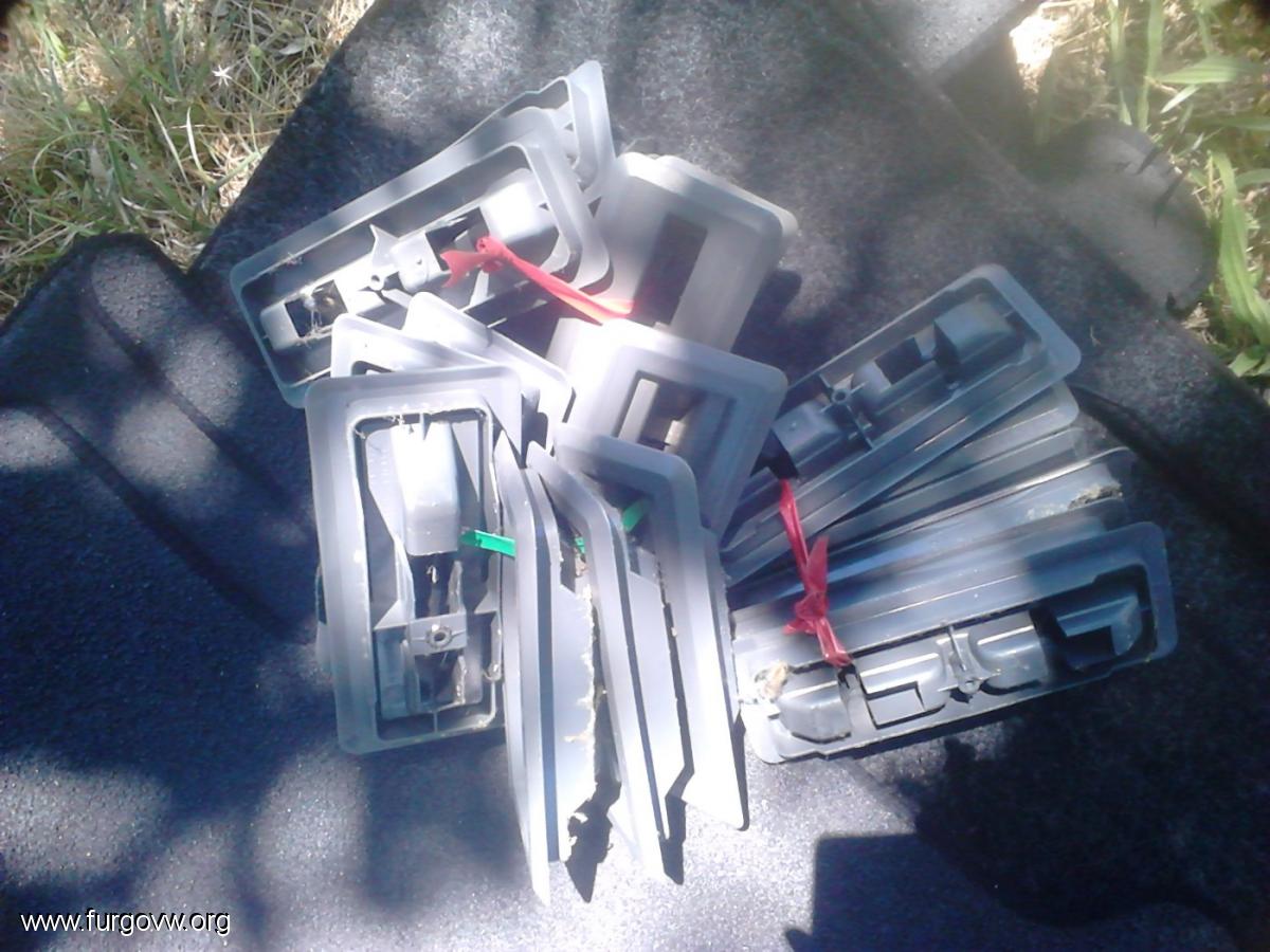

Por cierto,la de sitio que quita el tapizado que recubre los pasos de rueda traseros!!!!así que los hemos retirado definitivamente porque ahí irán los muebles.
El embellecedor de la palanca de cambios y el freno de mano también es un armatoste,así que también fuera.
Las paredes y el techo por el momento no las aislamos, ya que no entorpecen para montar la cama que es lo mas urgente, ya habrá tiempo de hacerlo, y al tener el techo de fibra de vidrio en lugar de chapa no es que afecte mucho.

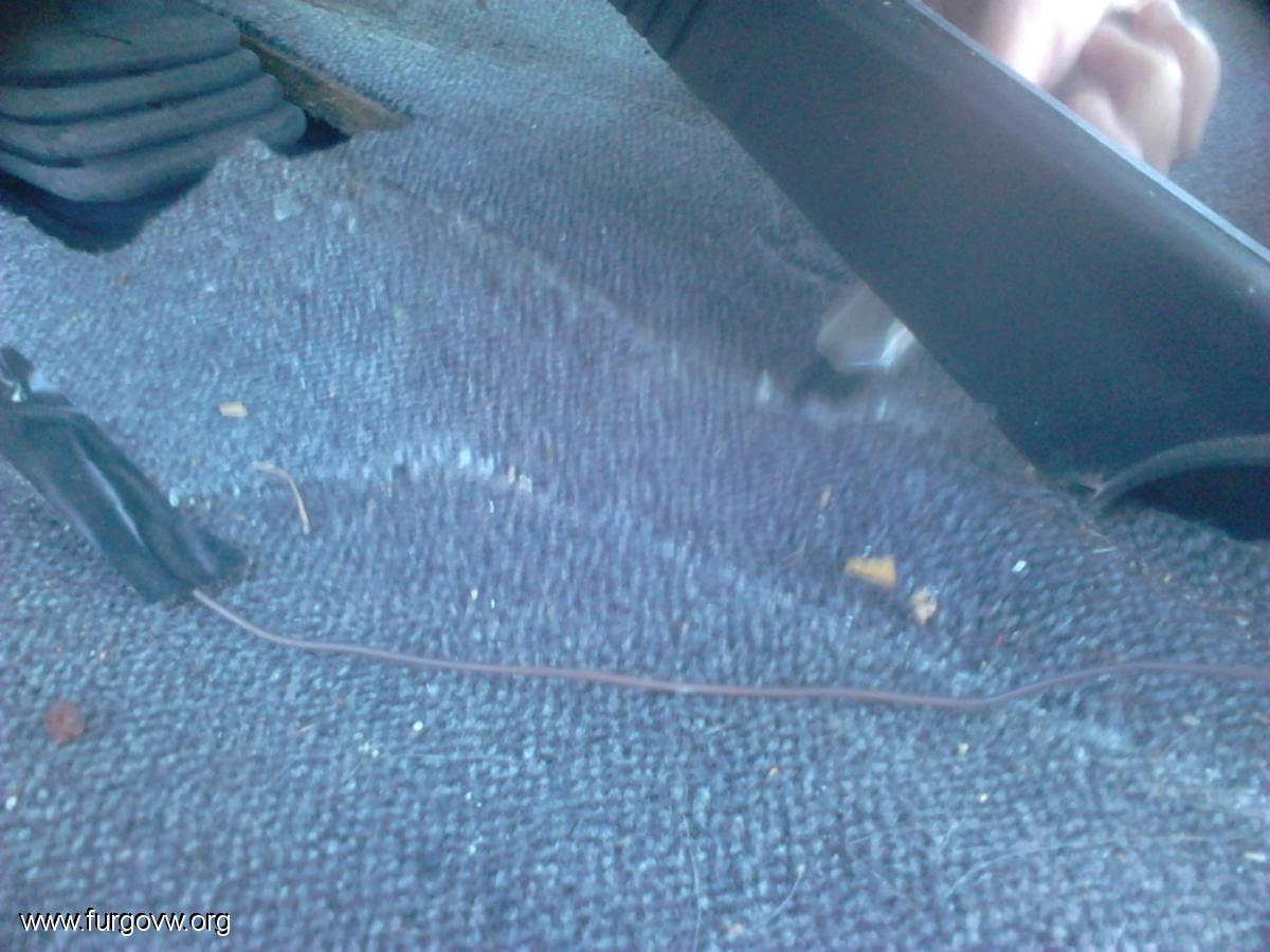

Ahora estamos con el tapizado delantero (lo que en una furgoneta grande se llamaría la cabina), Que hemos colocado con su propio aislante, sobre el milticapa. Pensé en un principio haberle puesto goma de caucho,la típica que se pone en los suelos,de circulitos o algo por el estilo,pero viendo los precios...maaadre mía! así que pensé ponerlo en la parte trasera solo,y delante,un skay mas grueso de lo normal que mi padre tenía en el trastero del lo guardo por si acaso! A coste 0€, mucho mas económico que los 12 o 19 € por m2 que sale la dichosa goma.
El fin de dicha goma o el skay, es que con los pelos del perro,los zapatos sucios, migas,etc, mucho mas fácil de limpiar.
Además, resulta que el anterior dueño de la furgo,no se enteró en 22 años que le entraba agua por una rendija de la chapa y llegaba a los pies del copiloto, menos mal que es fuerte como una roca y no ha creado mas que algo de óxido. Para hacese quedado como el coche de los picapiedra! El caso es que todo el ailante que había bajo el tapizado original adquirío al cabo de esos años un olor y textura  .loco2 , así que ha habido que cambiarlo entero.
No tengo fotos del proceso,ya que con las manos llenas de cola de contacto es un poco incómodo, así que os pondré en nada unas de como se va acabando esta etapa

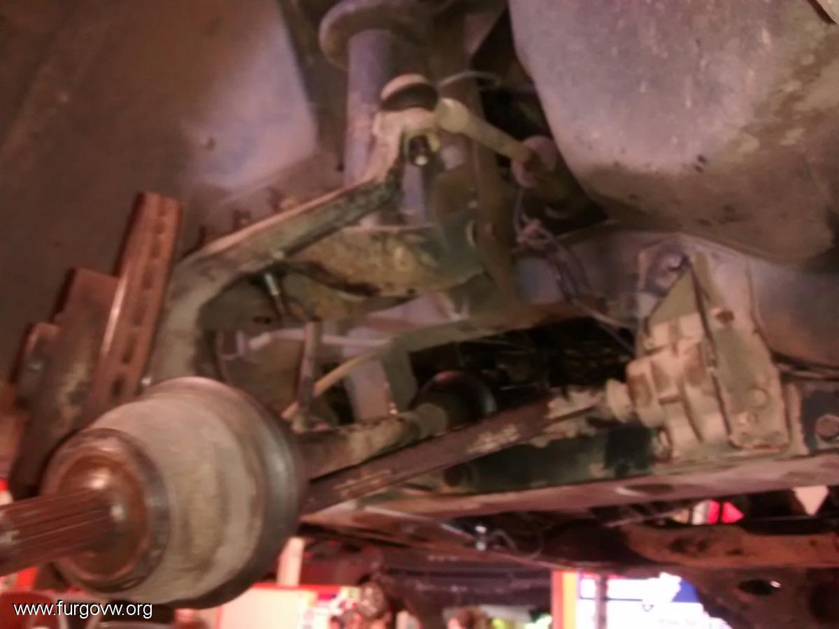

Hola!!! Cuantos tiempos sin dar noticias.
La verdad que con el mal tiempo y la falta de un sitio grande es un engorro la camperización al tener que montarlo en la calle, así que decidimos posponerlo, y ahora que despunta el sol nos hemos puesto manos a la obra de nuevo.

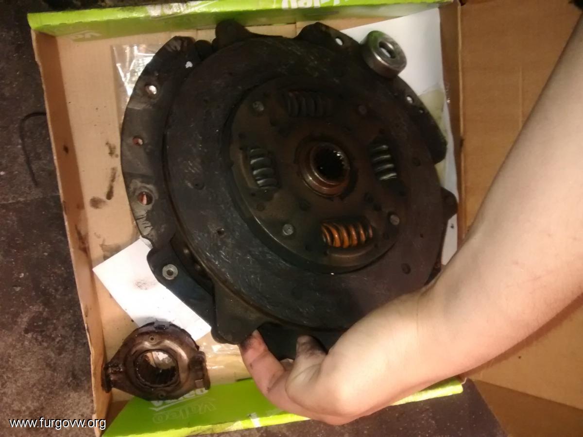

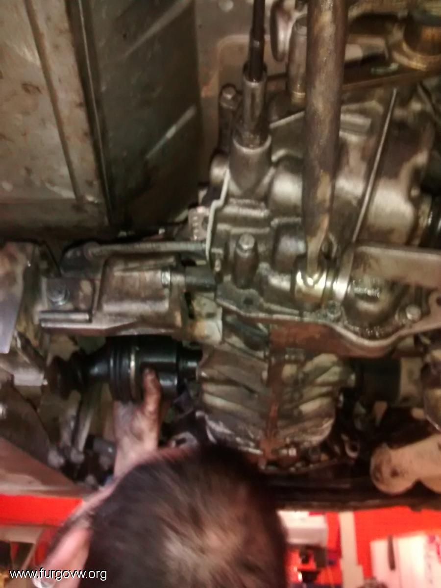

De primeras un pequeño gran susto que nos dio, el embrague patinaba, así que ha habido que cambiarlo, una soberana paliza, y mas teniendo en cuenta que la única vez que yo he visto un coche desde abajo ha sido para coger algún balón de niña.
Así que el aforador tendrá que esperar a que se recupere la economía un poco, seguiré contando km para no quedarme sin gasolina,jejeje.

Aquí una pequeña prueba, ¡para fotos estaba yo!, que orgullosa de haberlo cambiado nosotros solitos!!! .palmas
ta
Vaya curro .
Teníais foso o elevador al menos para cambiar el embrague ?
