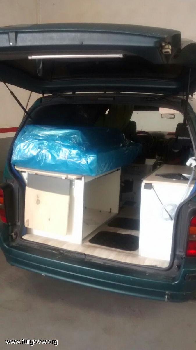

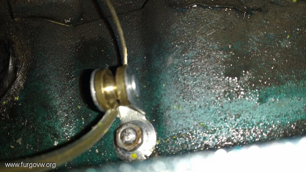

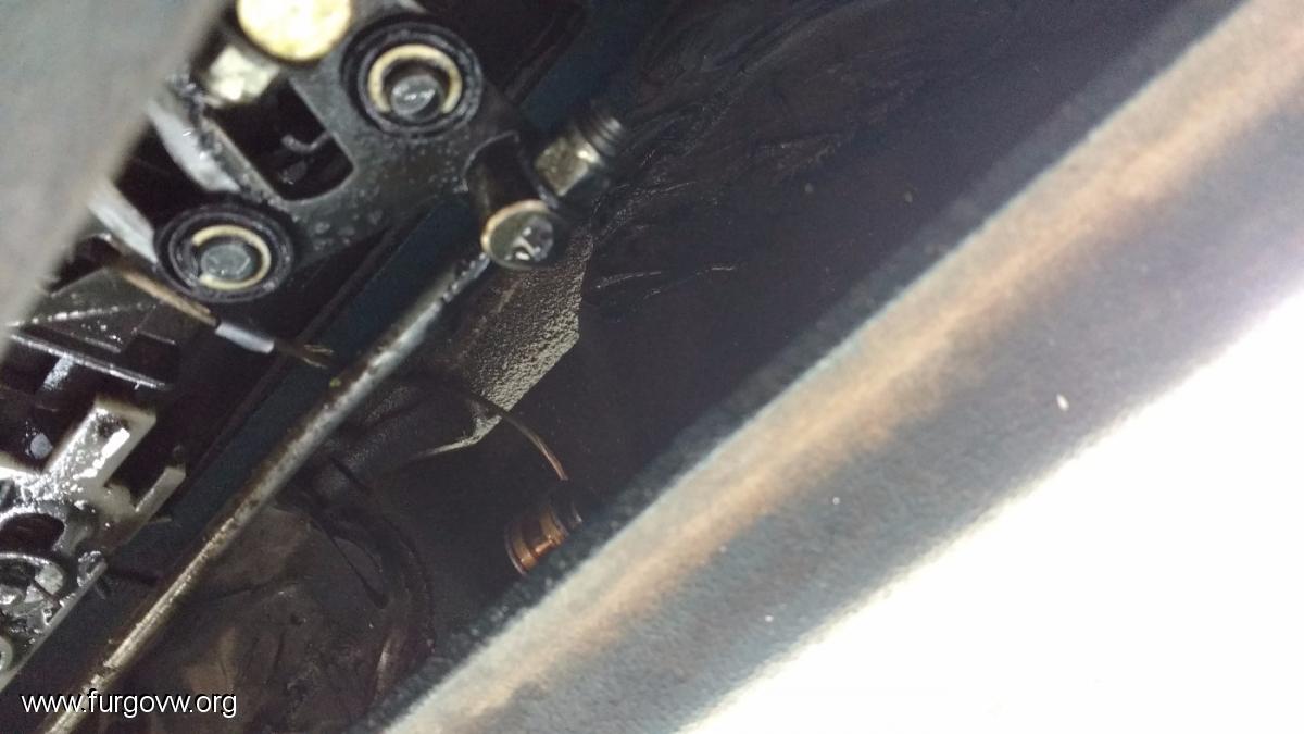

Para abrir el portón desde dentro ha habido que añadir un mecanismo y adaptarlo.
Hay mas cosa hechas,cuando pase las fotos seguiré subiendo.

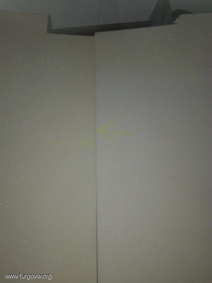

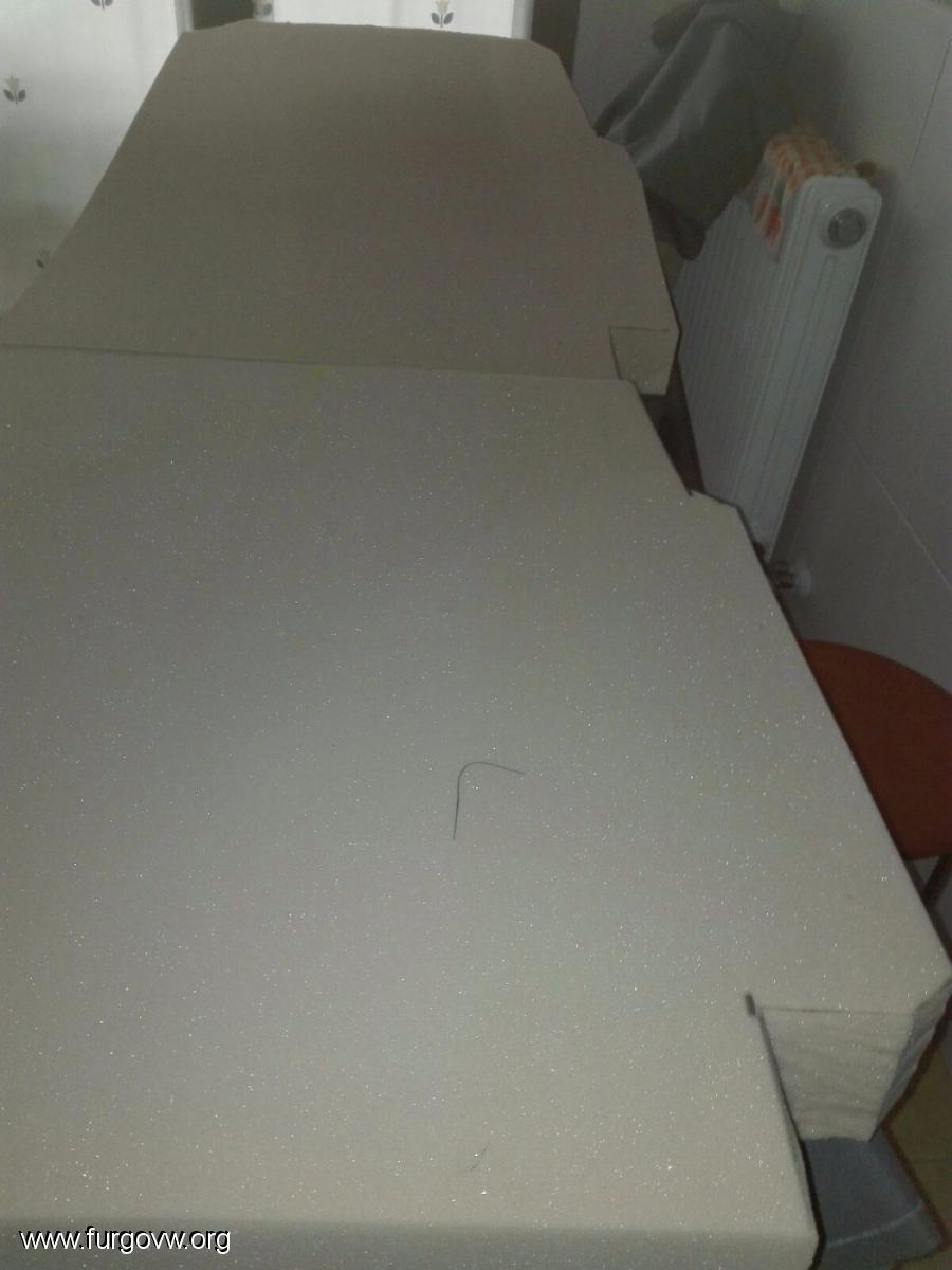

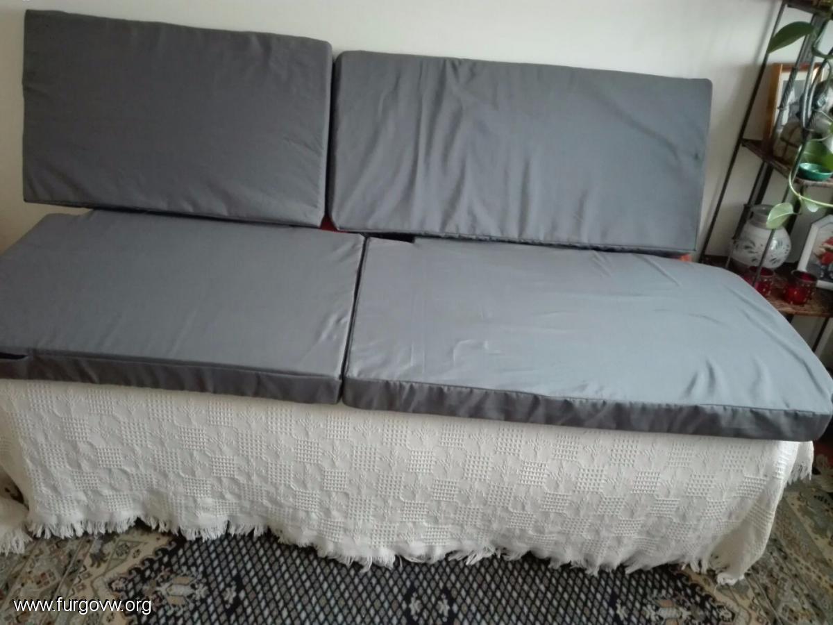

Tras dar muchas vueltas compramos los colchones en Allfibre, rápido, buen precio y aparentemente muy cómodos (aún no hemos dormido en ellos). Solucionaron nuestras dudas por teléfono,y para los que podáis ir a la tienda física os toman medidas allí y os los cortan al momento. Después de barajar muchas densidades nos decantamos por esta que es la que ellos venden especial camper por que aguanta bien con 8 cm de grosor. Lo que si para cortar los remates es complicado, pero quedó apañado.
Las fundas made in mi madre  .ereselmejor

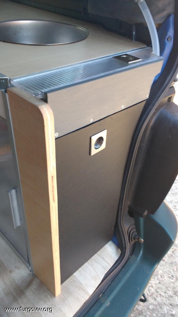

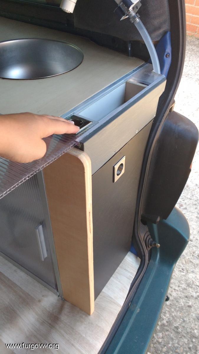

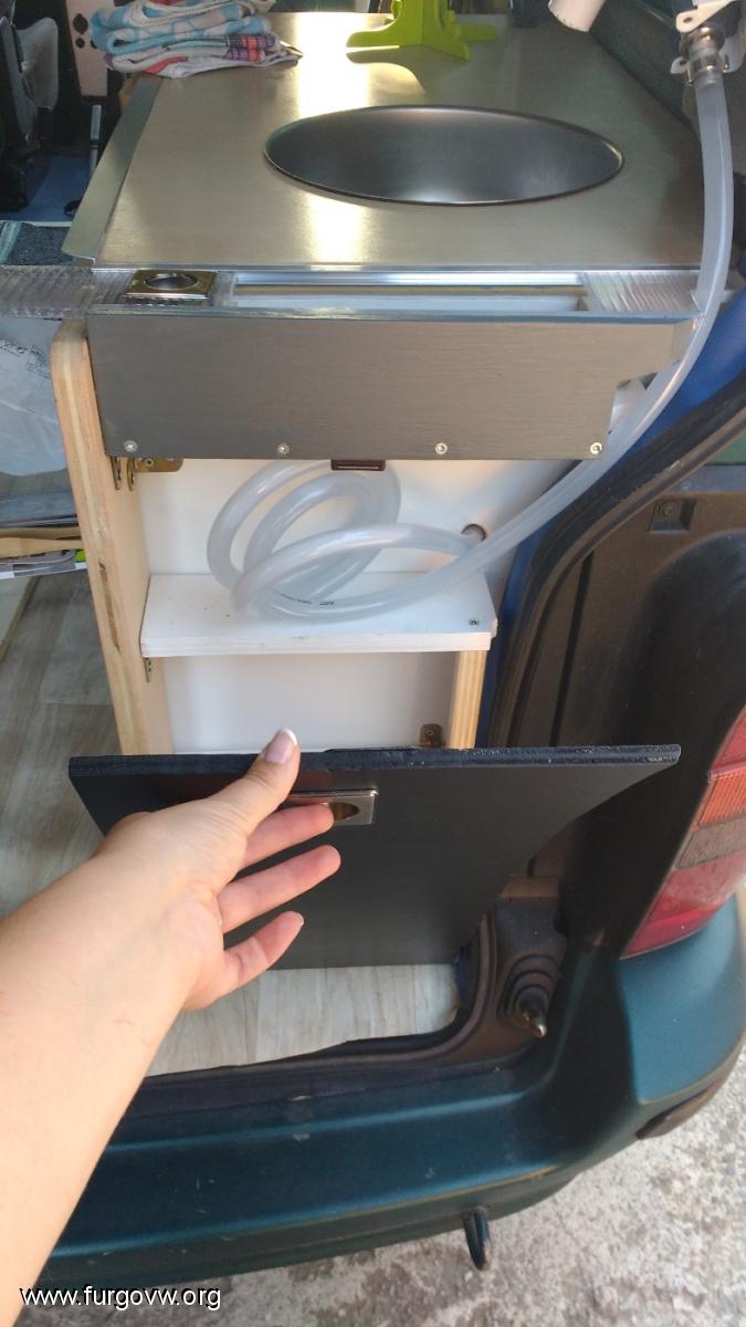

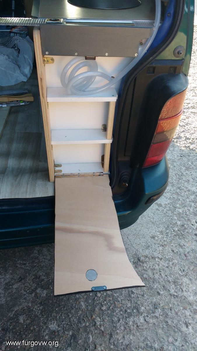

Lo prometido es deuda, aquí tenéis las fotos del armario que he hecho para guardar la manguera de la ducha. En principio solo iba a ser para eso, pero le quise sacar más partido y aprovechar cada rincón, incluso el pequeño cajon. Nos va a venir muy bien para guardar todo el tema de aseo personal. La manguera puede estar extendida tanto con la puerta del armario abierta como cerrada por un hueco lateral. No me parecía muy práctico el sistema de ir metiendo la manguera por un agujero para recogerla que he visto en otros diseños, mucho mas rápido así. Lo he pintado con pintura de pizarra para darle un toque practicó y original. Falta ponerle un compás para que la puerta quede sujeta al abrirla.

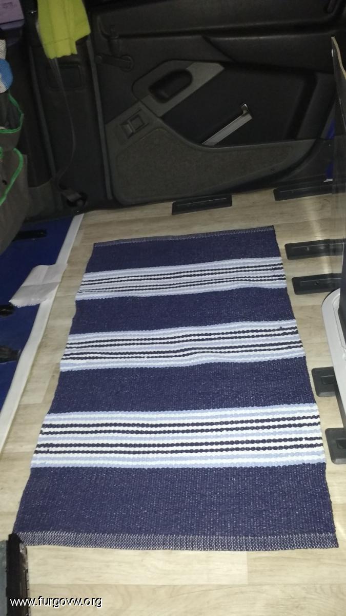

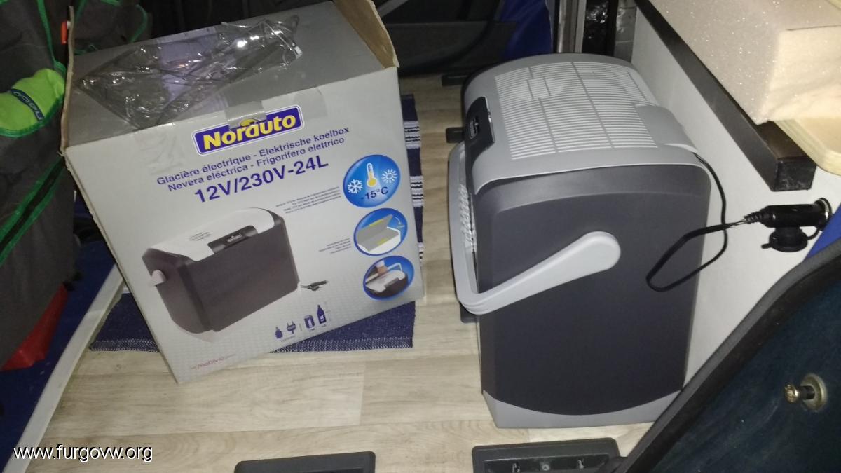

Compras de Complementos, alfombra del Leroy, es de material plástico, una especie de cuerda pero aún así es cálida, para limpiarla una pasada debajo del grifo y listo.
Nevera Norauto 24L, la he pillado de oferta por 5€ menos de lo que costaba, para unas cañas, total 45€.

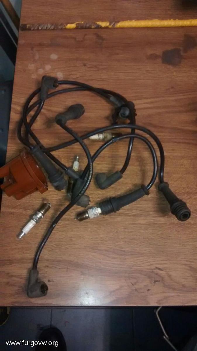

También apaños mecánicos, cables de bujías nuevos.

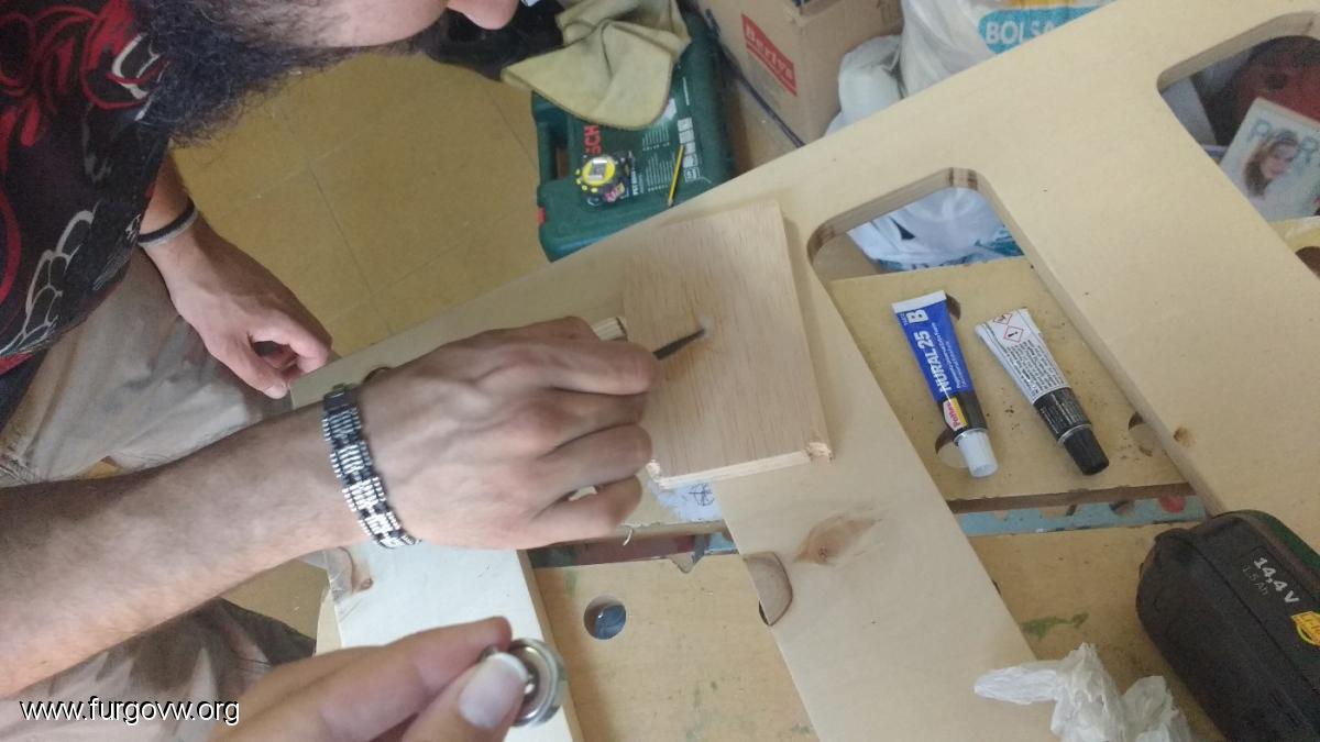

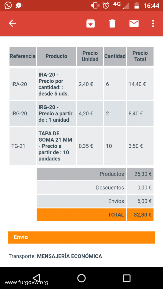

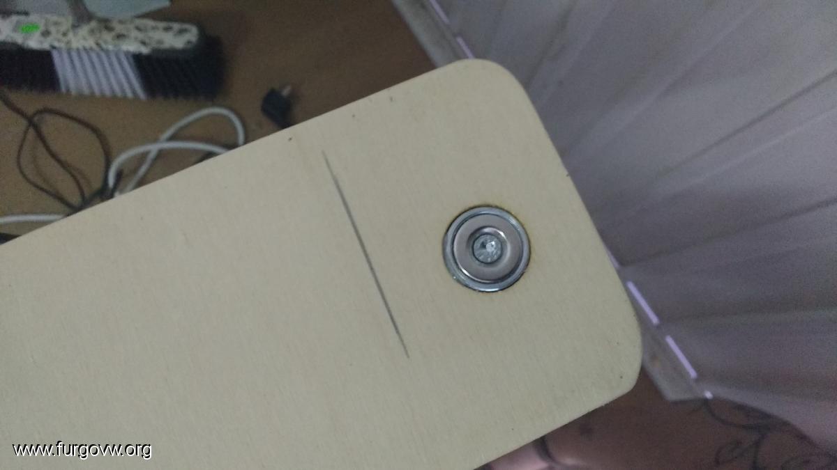

Los "peines" del tablero para la cama que quedan sobre los hierros se deslizaban con demasiada facilidad, tanto que no se podía usar la cama aún porque en cualquier movimiento se caían. Dándole vueltas y nada me parecía bien, y es que cuando algo se te atasca lo mejor es dejarlo,seguir a otras cosas y al final sueñas con la solución. Imanes encastrados de neodimio, avellanados para poderlos atornillar además de pegados, eso no se suelta ni de coña! Tres en cada uno de los dos peines.
Os pongo modelos que pille y donde los compré yo, www.superimanes.com, contentos con la tienda. La verdad que los imanes muy buen resultado,no me hubiera importado los avellanados un modelo pelín más potentes, pero no quise ser exagerada. Los otros con gancho los cogí para otro proyecto que haremos más adelante.
Y con esto puedo decir que LA CAMA ESTÁ OPERATIVA!!!  y con ello la furgo, a falta de otros detalles.

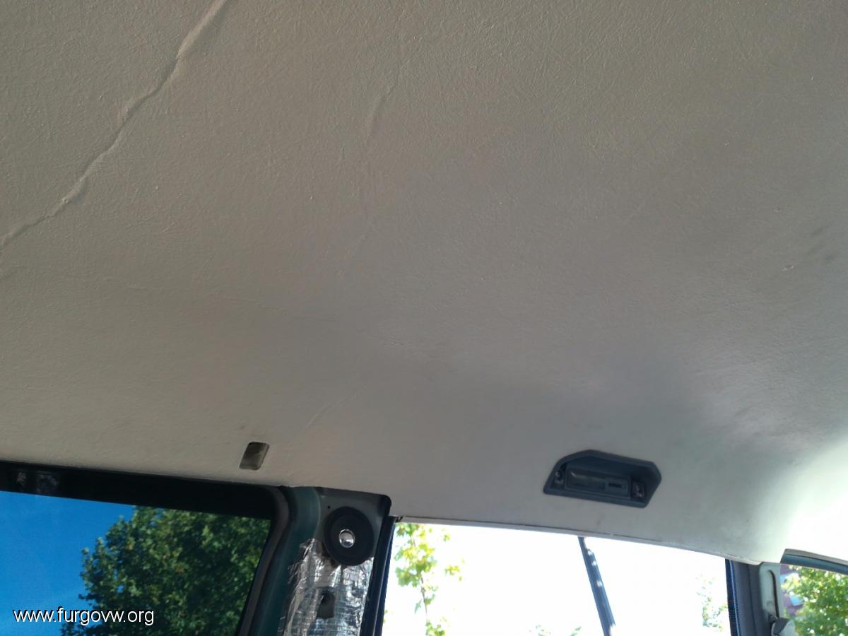

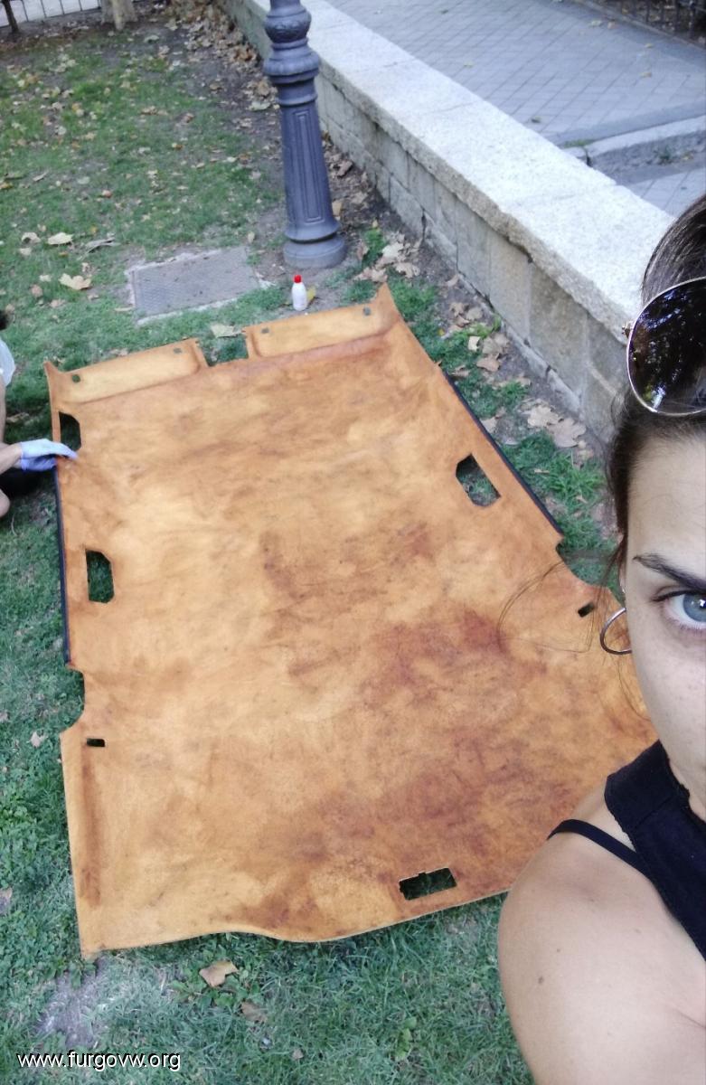

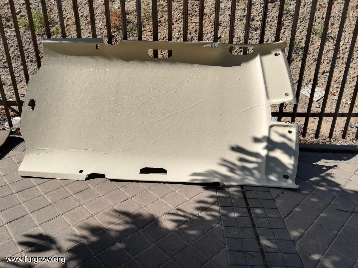

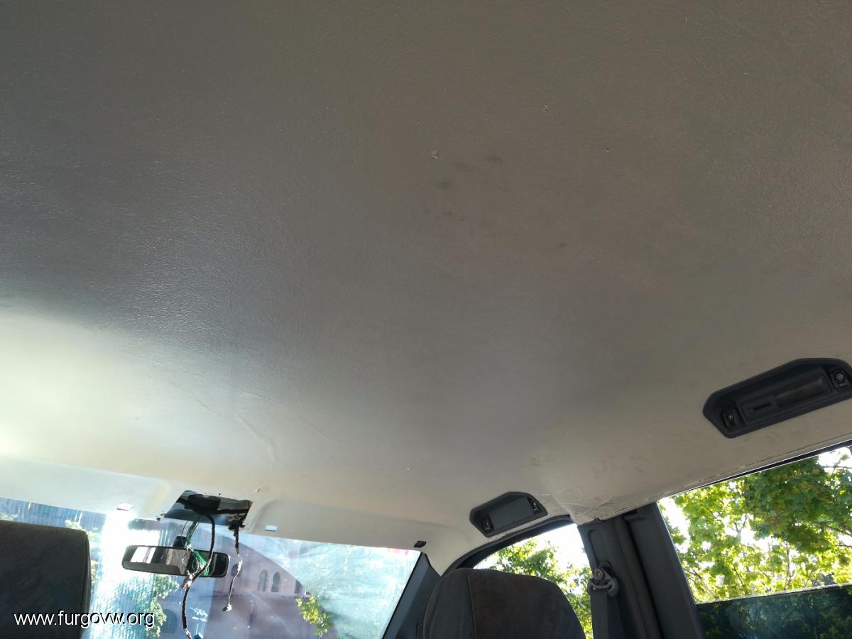

Ale! Las fotos del techo
Cambiaría el proceso de pintado y la daría una capa de imprimación primero porque gasté dos botes de pintura satinada 750ml rápido secado.

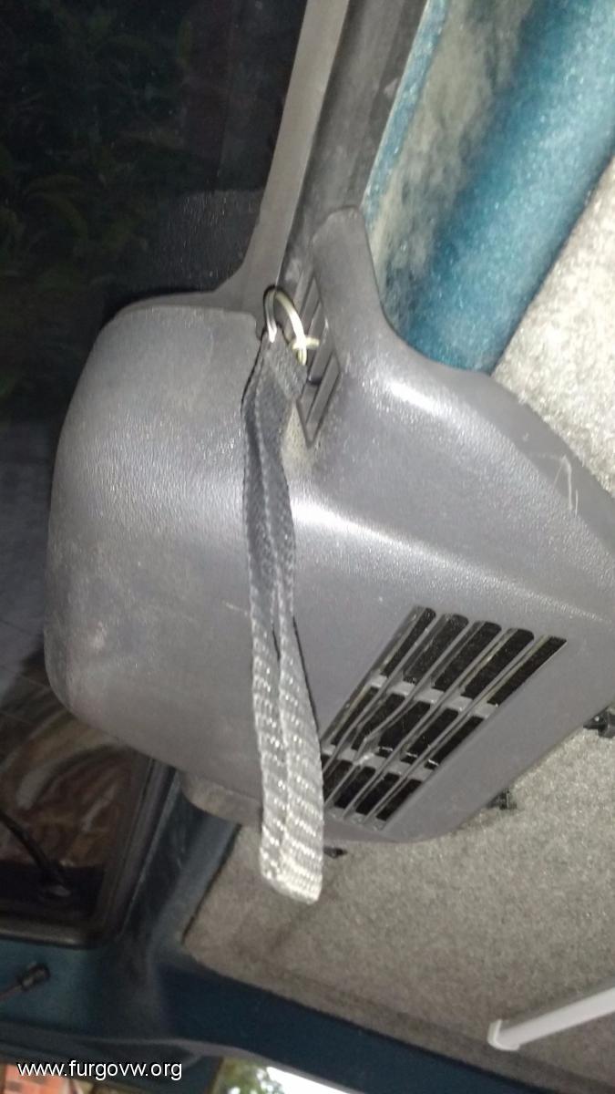

Puedes ver en las fotos el tipo de anclaje que he hemos utilizado, remaches roscados de acero con palomillas. Además de por la homologación, no quiero que en un frenazo fuerte o accidente los muebles me arranquen la cabeza.
Nosotros estamos ahora buscando laboratorios para hacer la homologación y viendo de qué forma podemos reflejar la segunda batería porque no entra en ninguna normativa que instalarla en el capó sea reforma.
Efectivamente si tu vehículo no es de carga  da igual que lo lleves anclado solo con cinchas, pueden multarte.
Yo en mi opinión anclajes seguros y homologar lo antes posible.
