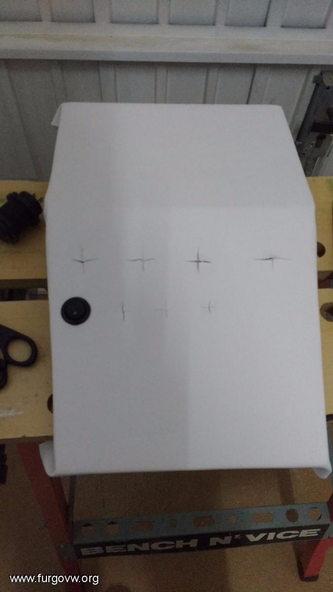

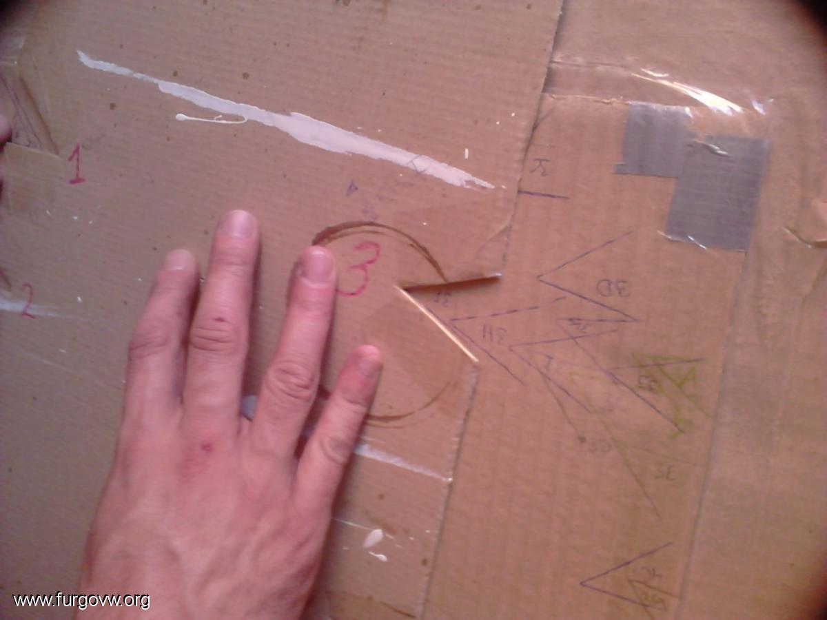

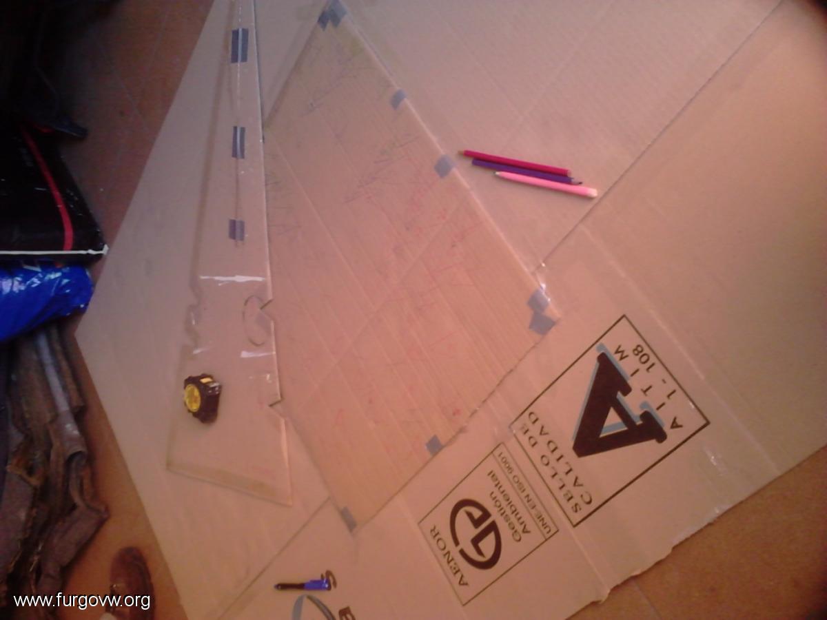

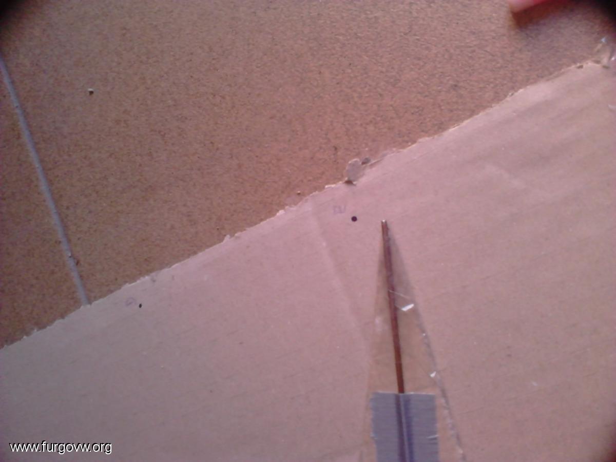

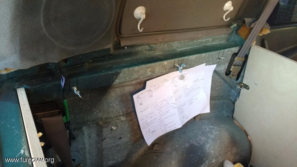

Esta es la técnica de los triángulos para sacar las formas, cogí la idea del foro, no recuerdo donde

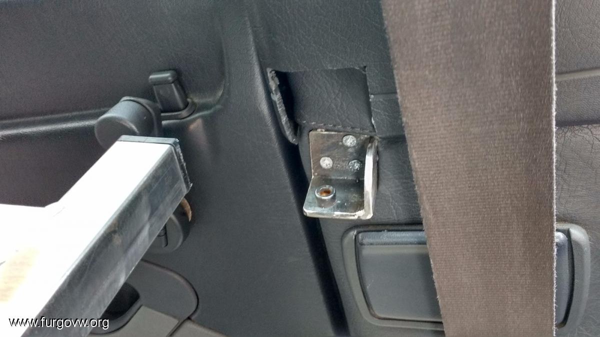

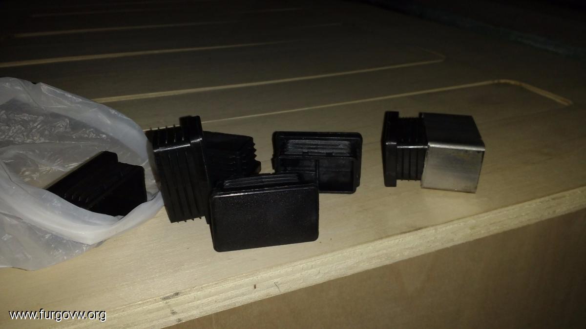

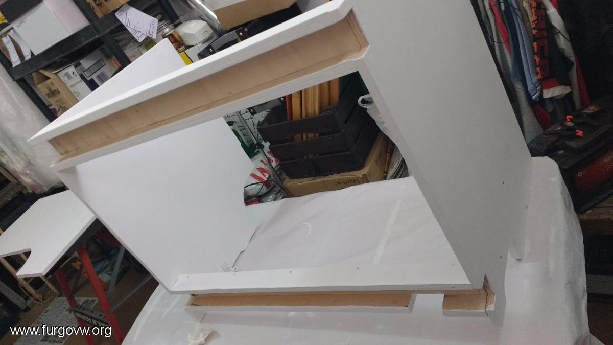

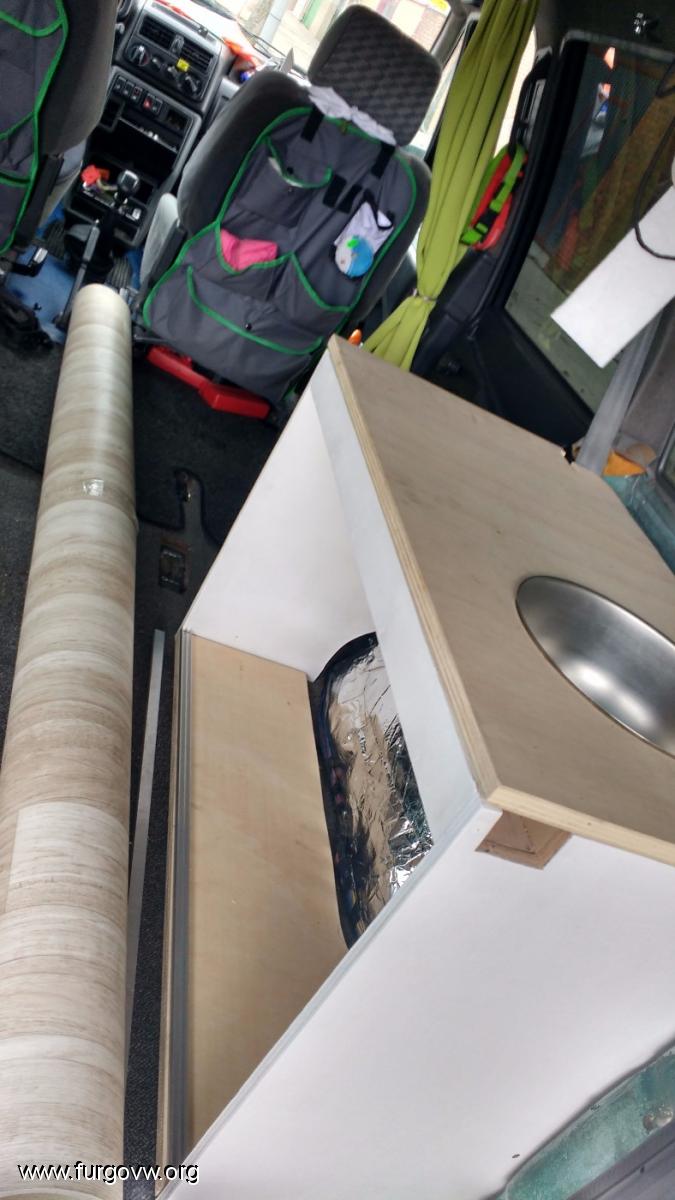

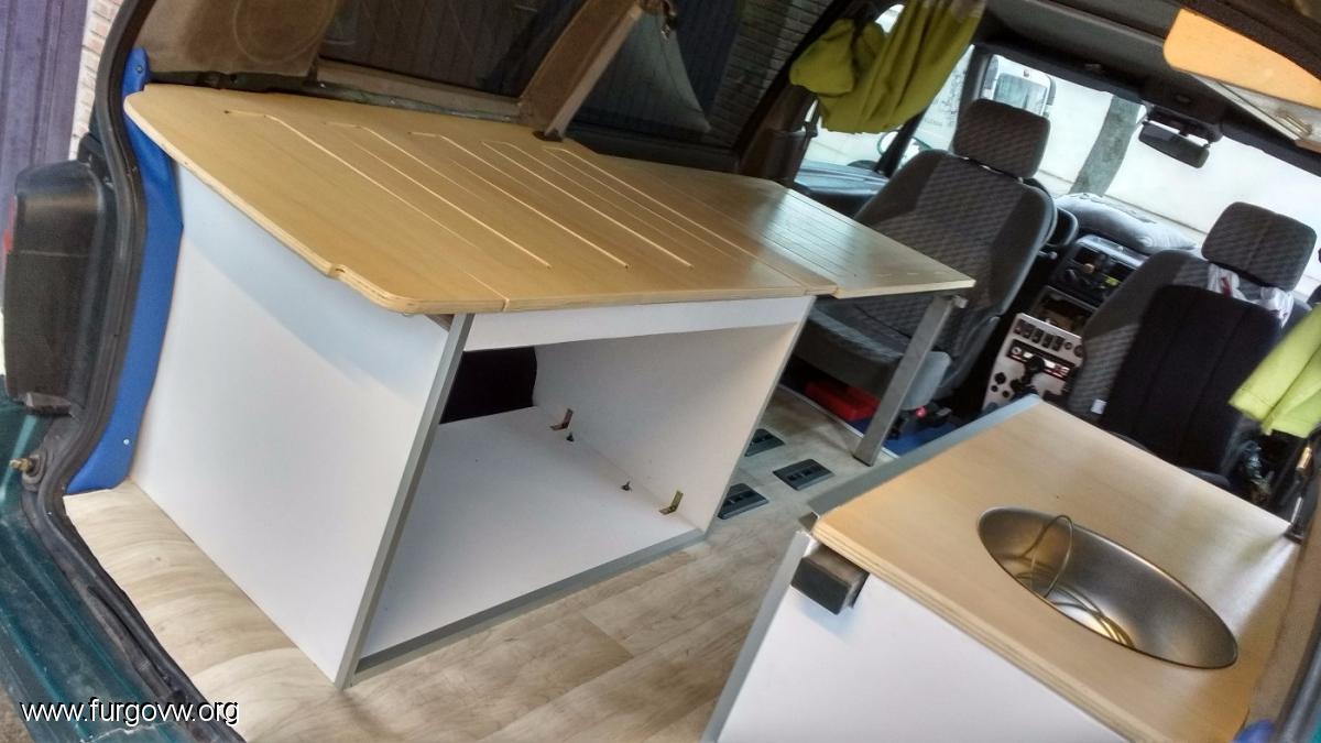

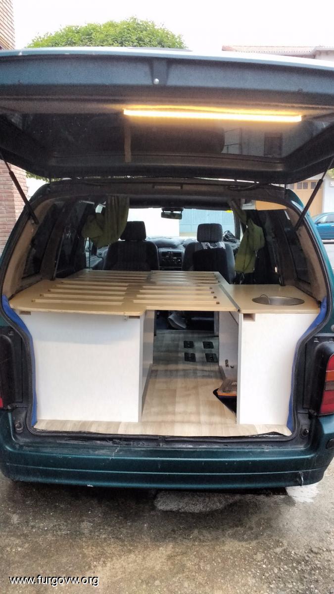

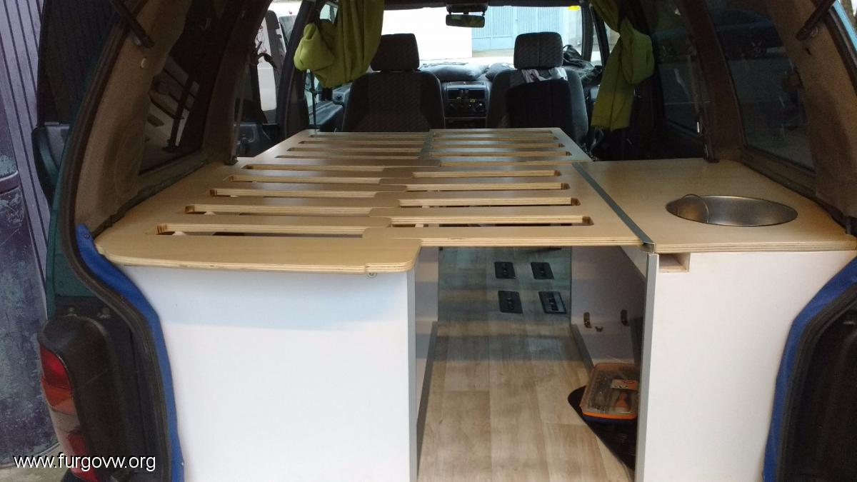

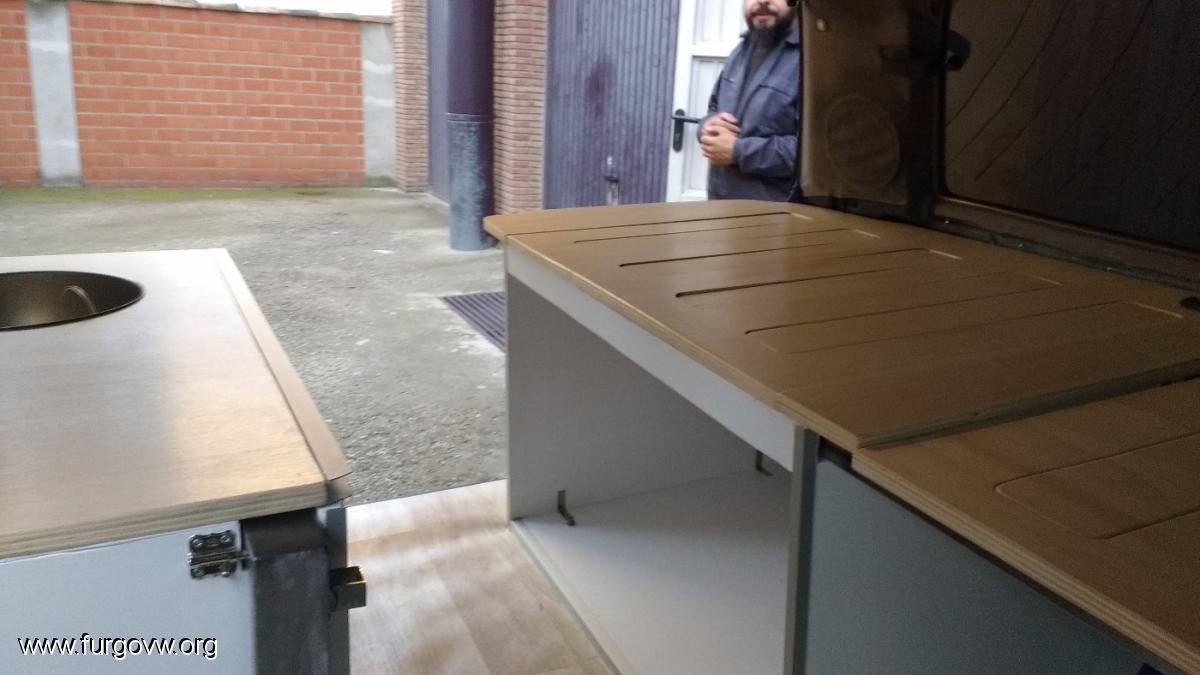

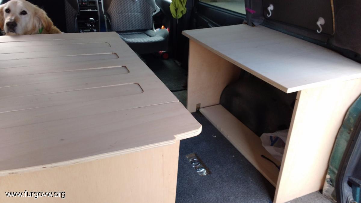

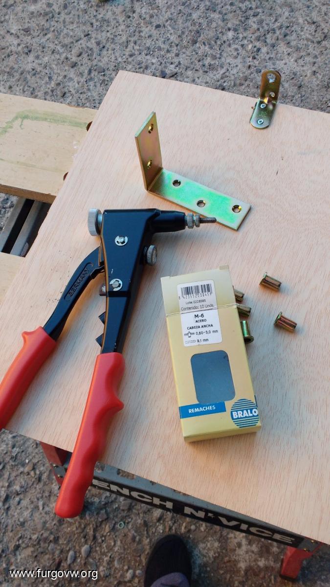

Aquí ya pasamos a la madera. Se trata de dos armarios en la parte trasera, uno será para el fregadero-ducha y cocina, el otro se abre en lamas haciendo la mitad de la cama, la otra media se forma sacando tres largueros que quedan escondidos en los raíles de ambos muebles, dos del mueble cama y el otro del fregadero, teniendo la posibilidad de abrir tanto cama doble como individual. No podremos sentarnos en los armarios porque son altos y no queda hueco entre el techo mas que para tumbarse, la razón es que cuando la cama esté totalmente abierta quede sitio debajo para que mis dos perros puedan dormir. También elegimos esa altura porque bajo las ventanillas traseras la Espace tiene unos nervios que darán mucha fortaleza apoyando ahí la cama. Al tener los asientos delanteros giratorios tenemos ya solucionado el tema sofá. Como sujeción hemos usado remaches roscados a la chapa y palomillas para no tener que usar herramienta al desmontarlos, la verdad que son muy cómodas porque ya no se las veces que los hemos soltado para la construcción.

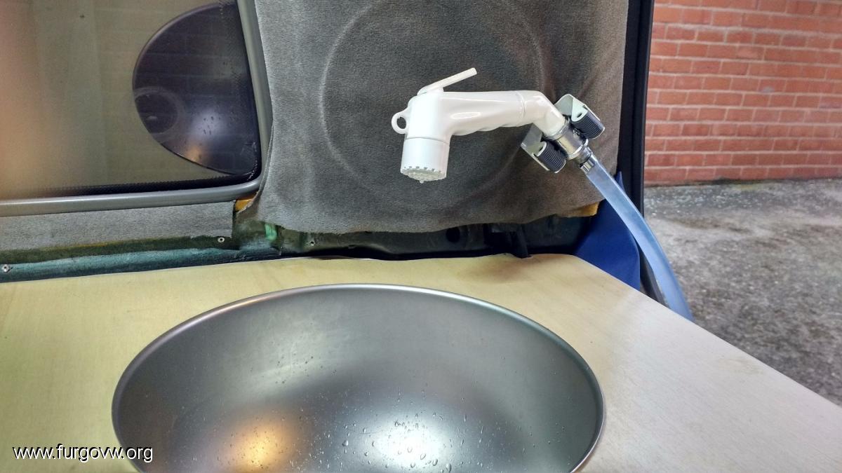

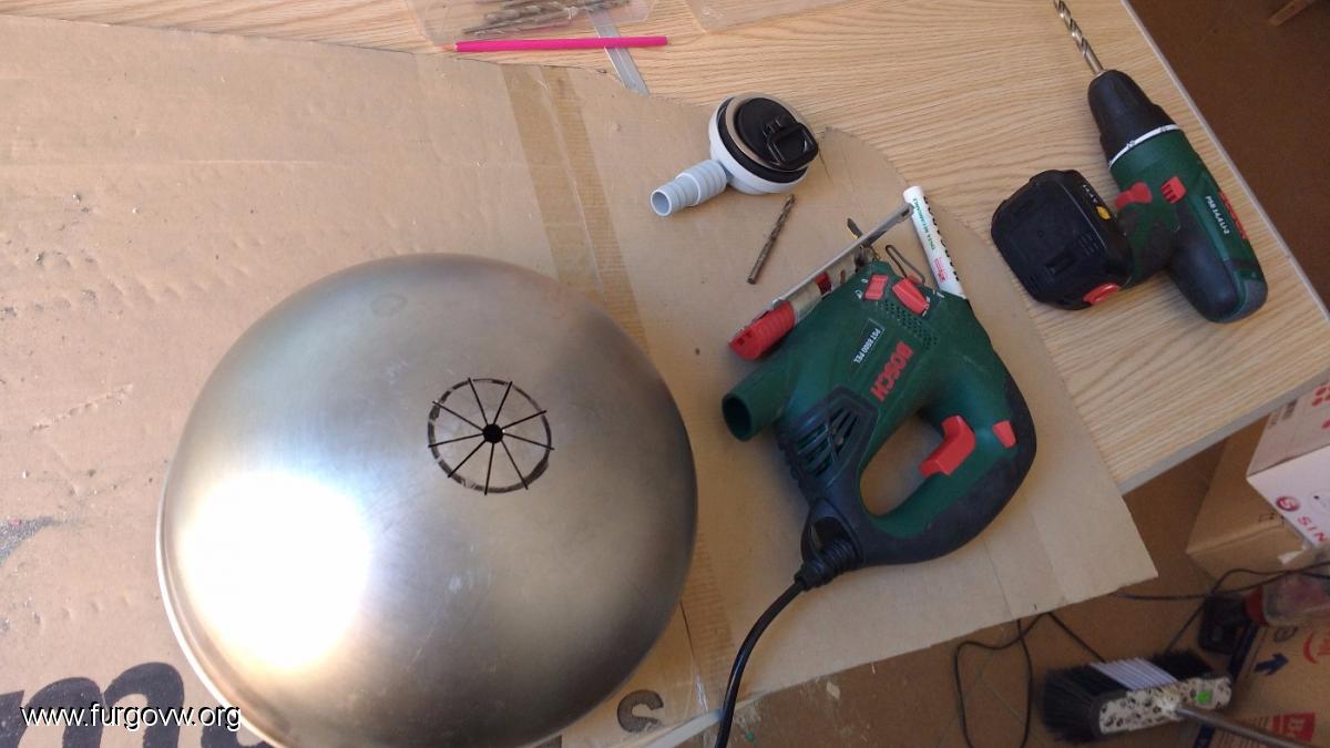

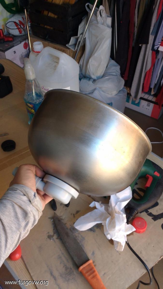

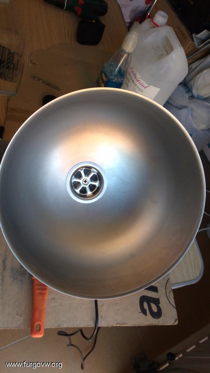

Ayer fuimos a por material de fontanería a Mas que Camper, en Logroño, así la oportunidad de ver las piezas en vivo, no los conocía y son geniales, buen precio y asesoramiento, tienen muchos productos y página web. La electricidad ya la habíamos pedido en lulukabaraka. Aquí os dejo el tuneo de un aparatejo que tenía por el trastero, de esos que no sabes que es, ni de donde salen, ni para que los quieres pero que no los tiras por si acaso algún día... pues junto con un desagüe Reimo parece que ha sido un lavabo toda la vida.

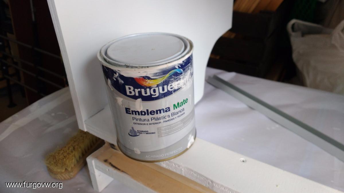

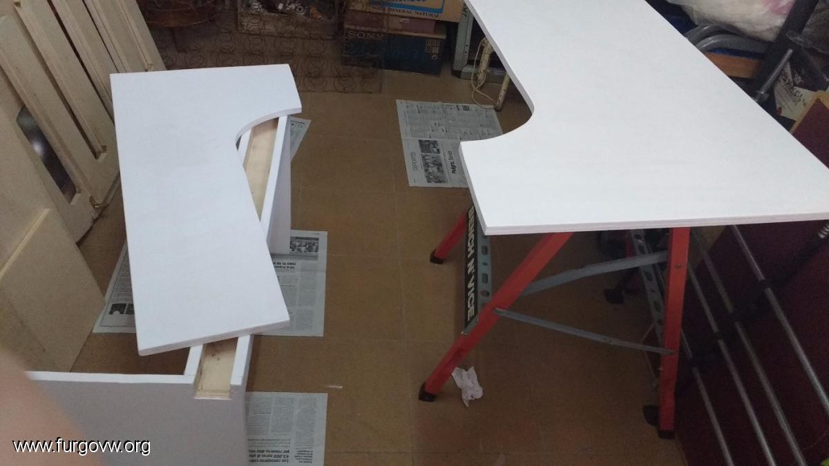

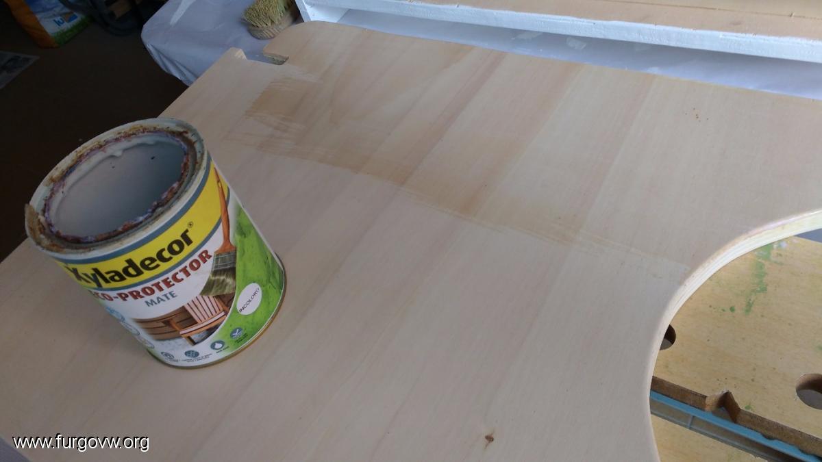

Seguimos sin parar, ya están los muebles pintados,mañana les daré una mano de barniz incoloro para que quede bien protegida la madera. Os enseño el suelo que pillamos, me encanta!!! También estamos viendo por donde meter todos los cables antes de montarlo. Saludos.

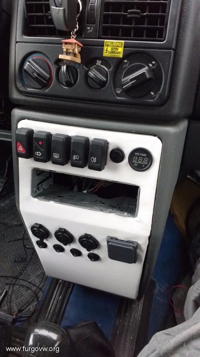

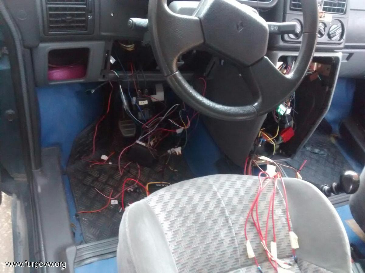

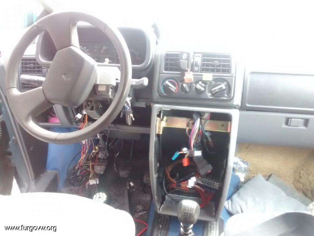

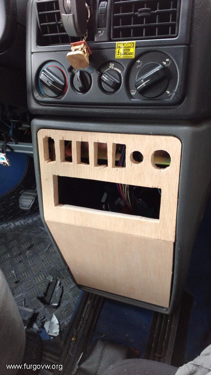

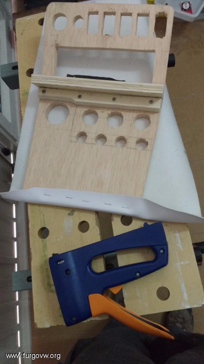

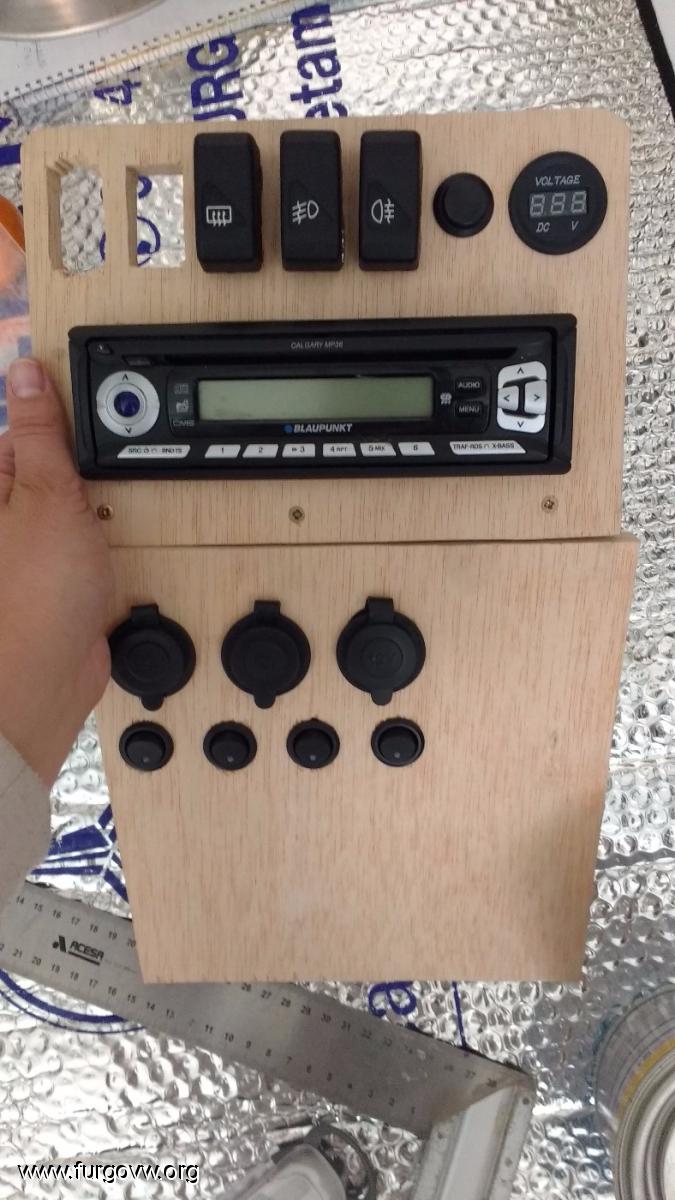

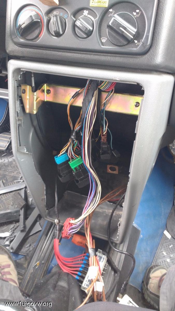

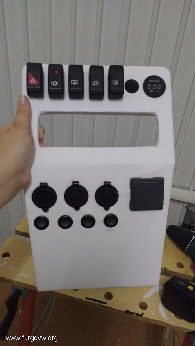

Había que hacer la centralita para todos los controles de la segunda batería y distintos consumos, he aprovechado que hay mucho espacio en el salpicadero para hacer el nuevo cuadro quitando el cenicero y varios huecos inútiles.

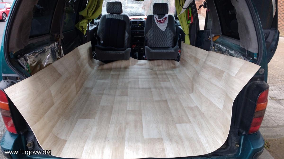

Tras unos días de trabajo intenso tenemos avances.

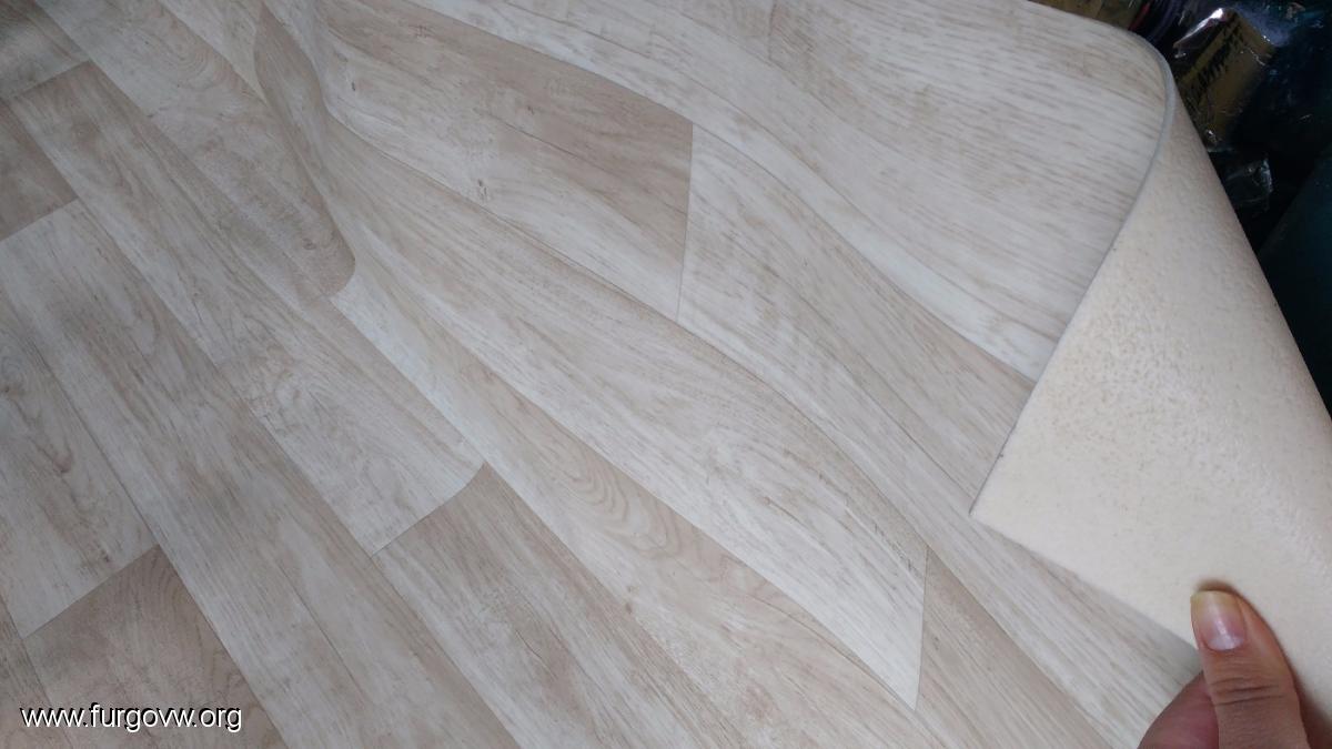

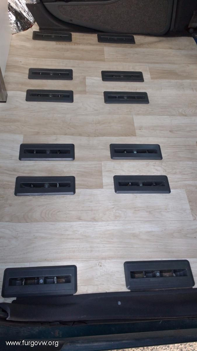

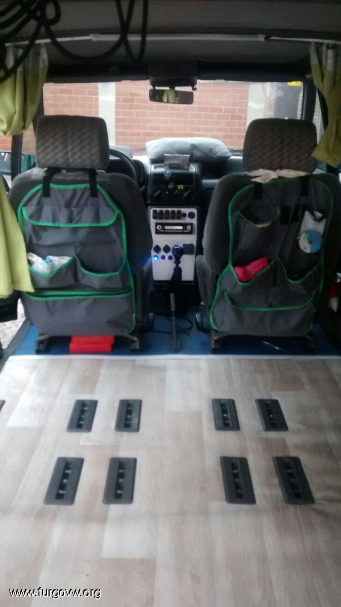

El suelo ya está instalado a falta de un remate que aún no se como hacer en la parte trasera

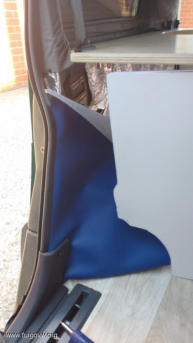

Tapizados nuevos

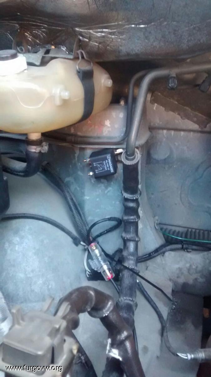

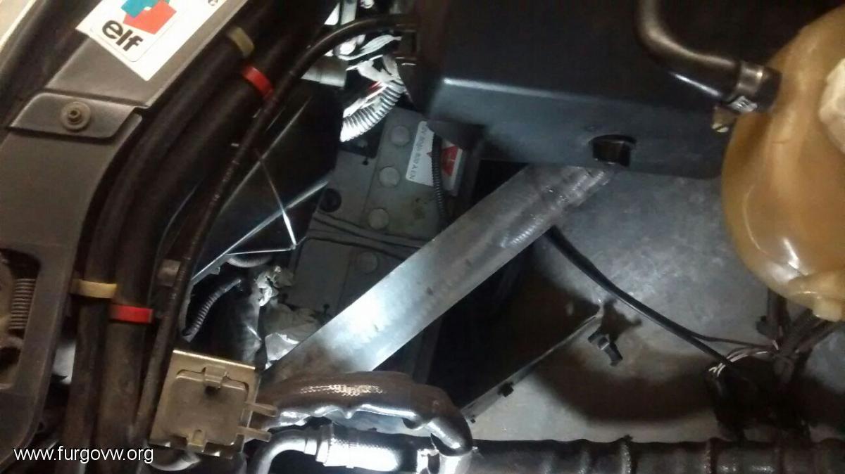

Tras un lío importante de cables ya está instalada la segunda batería
Soporte en el mismo capó sobre la principal

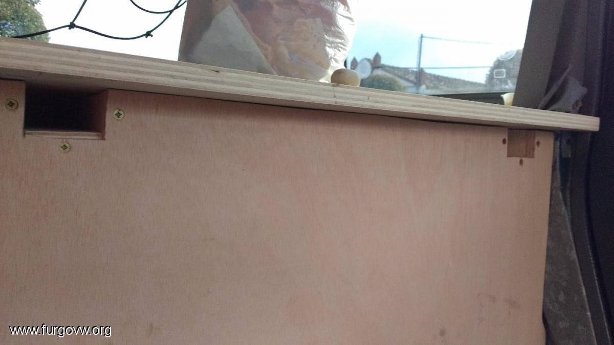

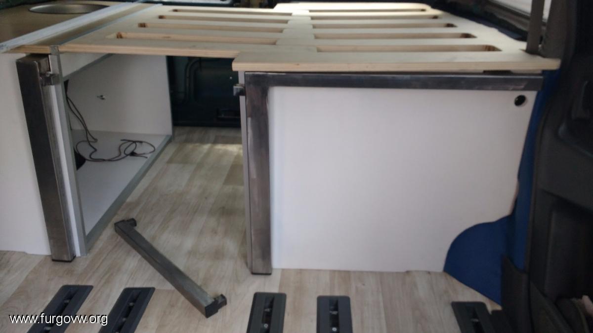

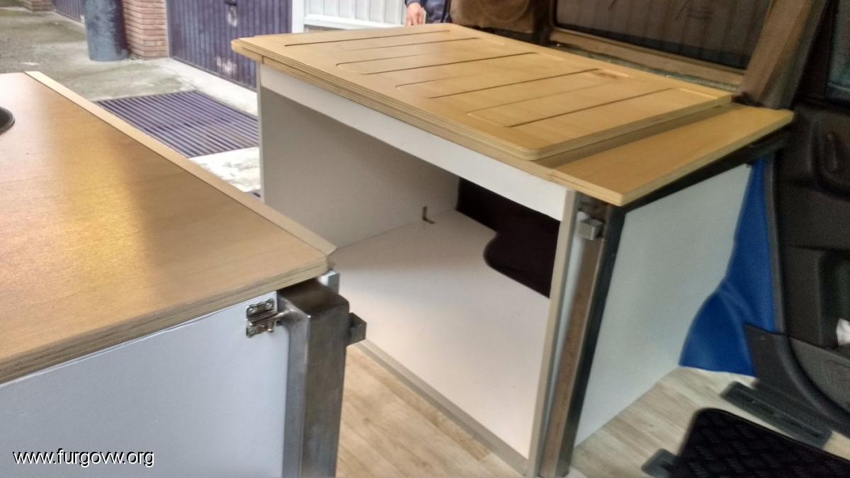

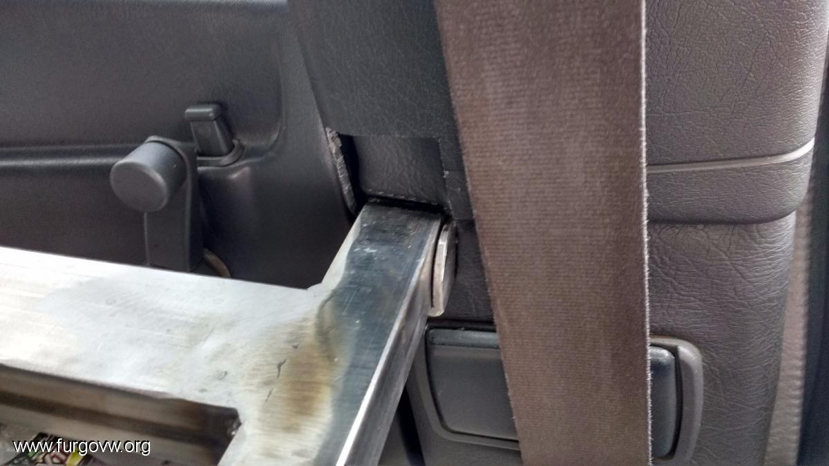

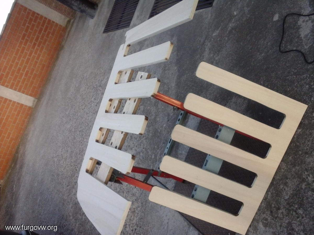

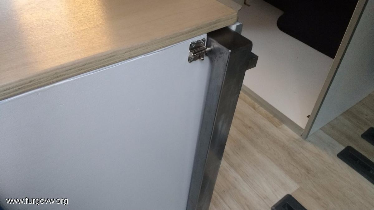

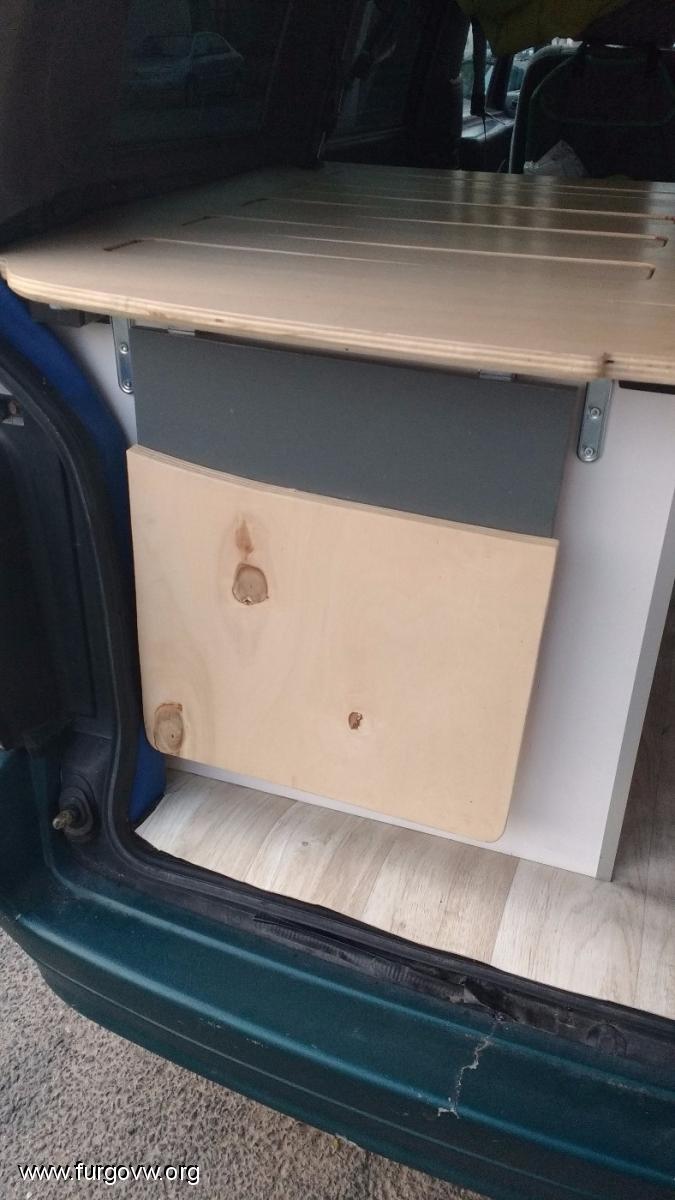

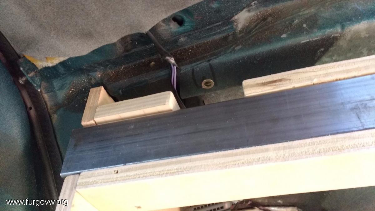

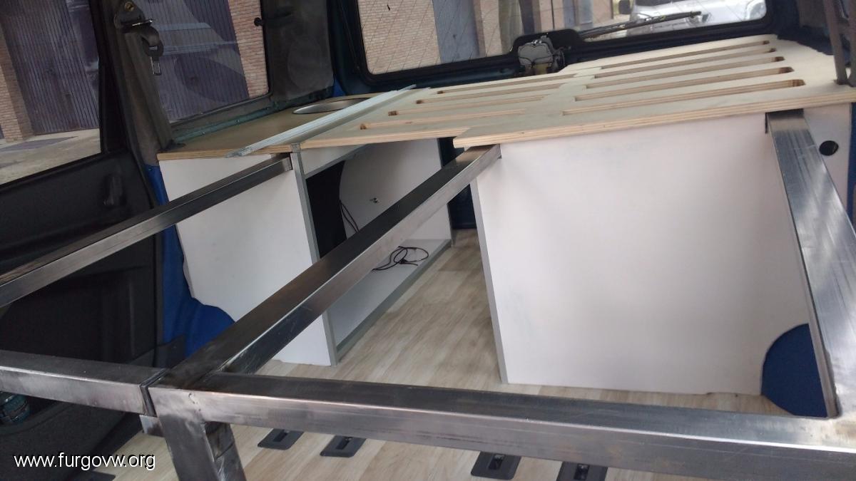

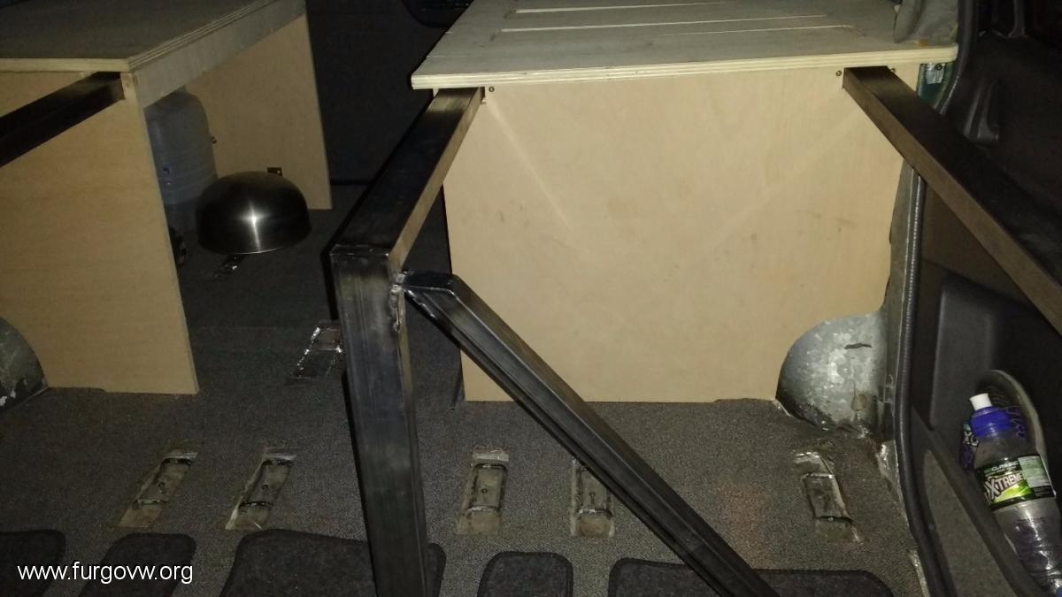

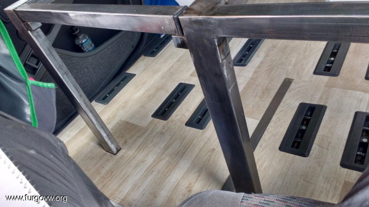

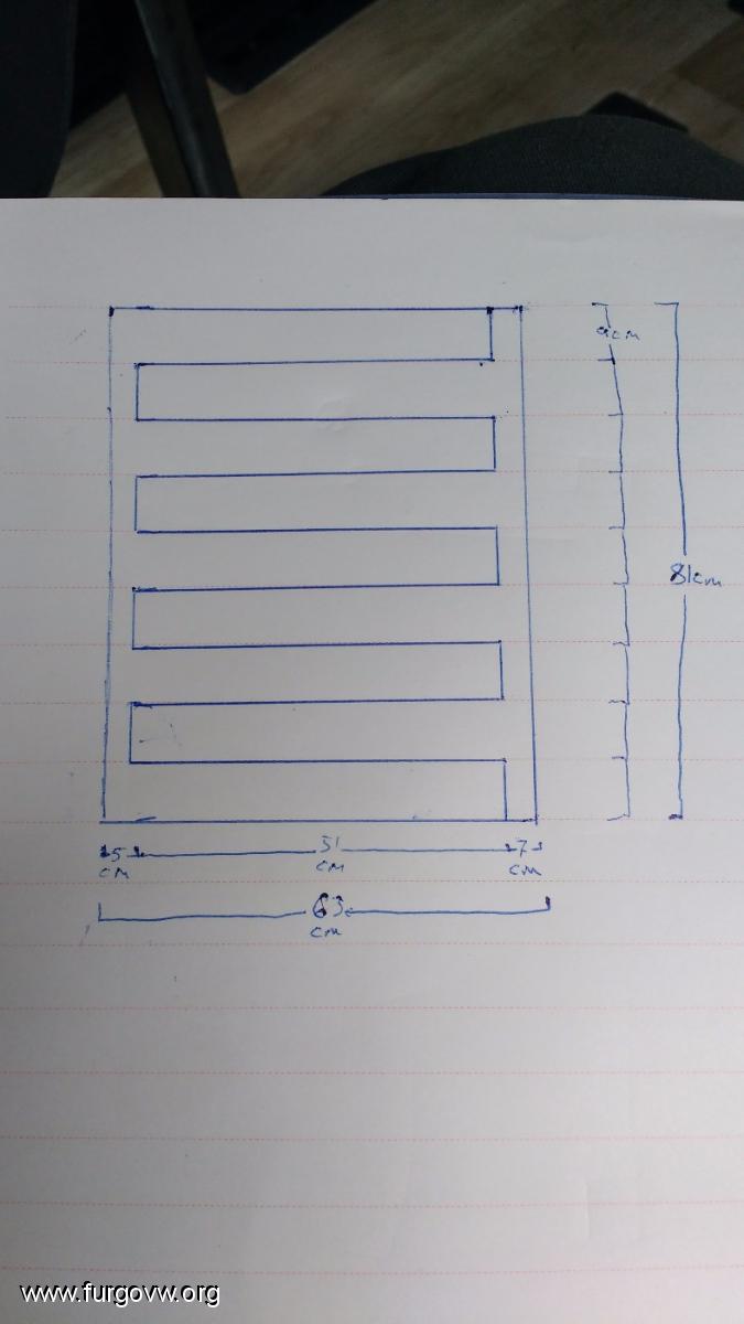

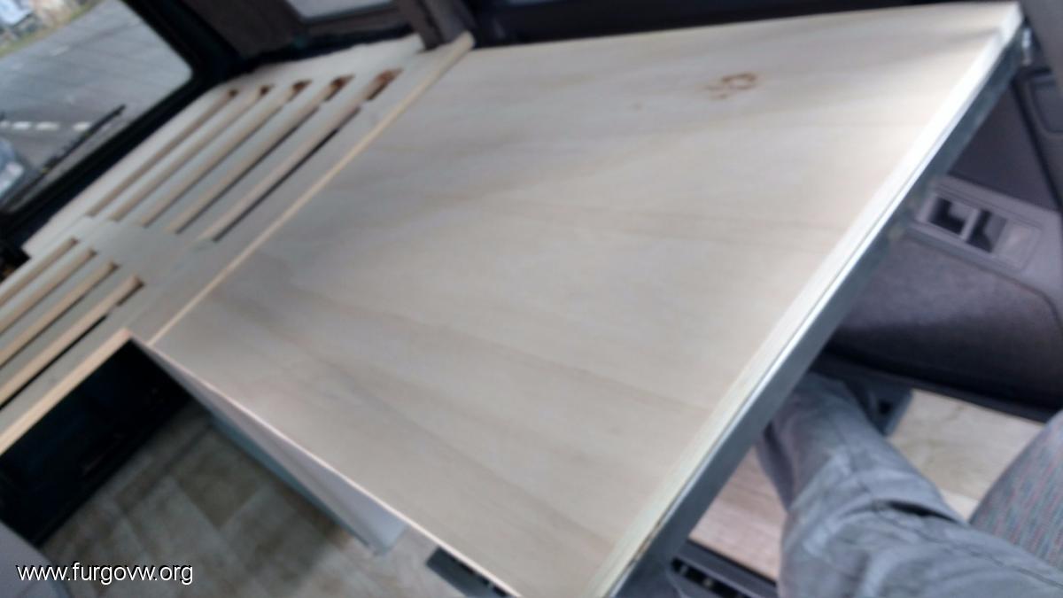

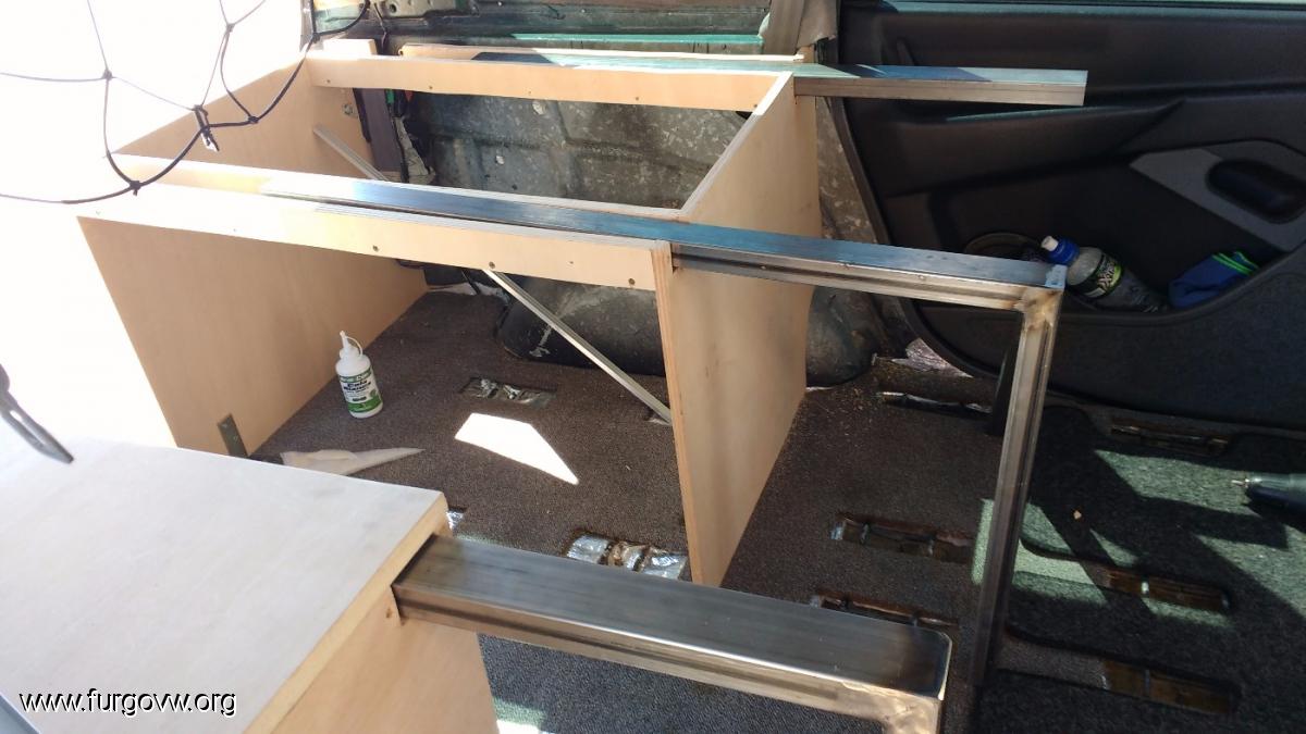

El sistema para la cama plegable ya está completo, son dos peines plegables, uno es la encimera de el armario y el otro va sobre un armazón de inox que se extrae de ambos armarios. se puede montar la cama entera o media para una persona.
El segundo peine ya lo tengo recortado, he empezado a banizarl, cuando esté listo pongo fotos completo.

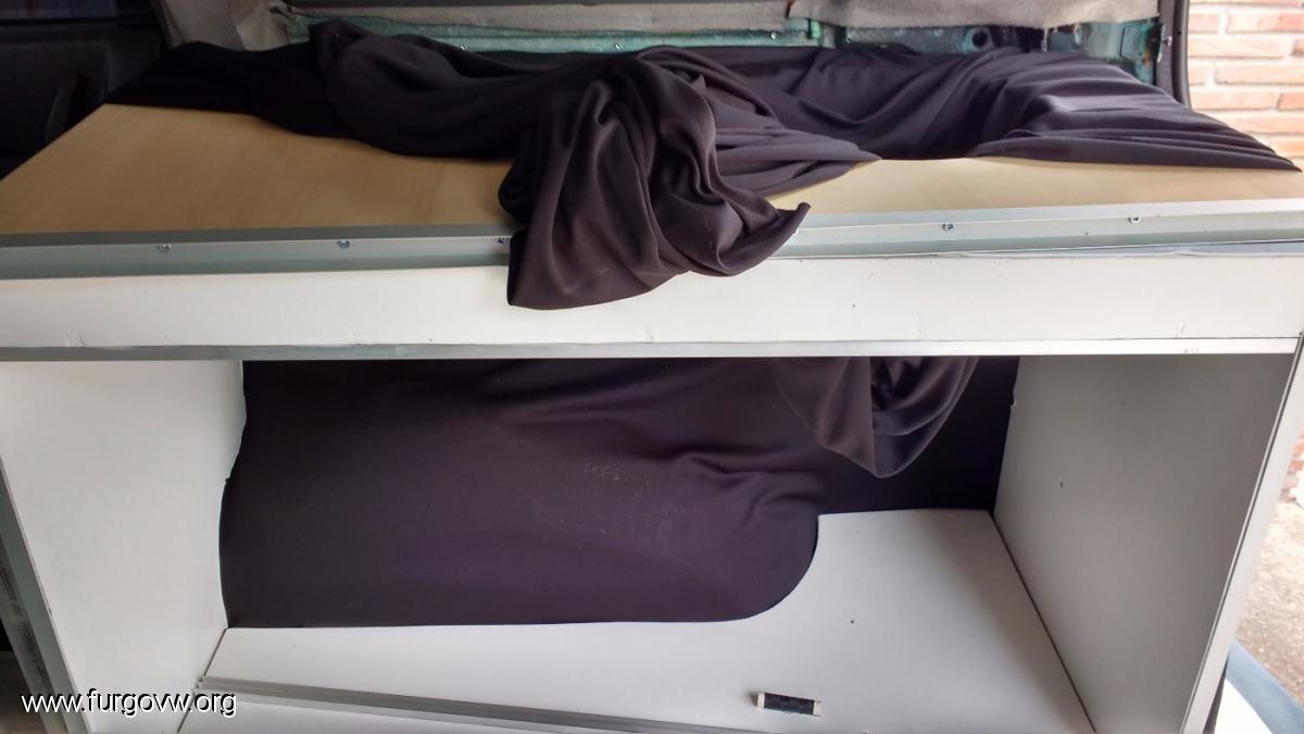

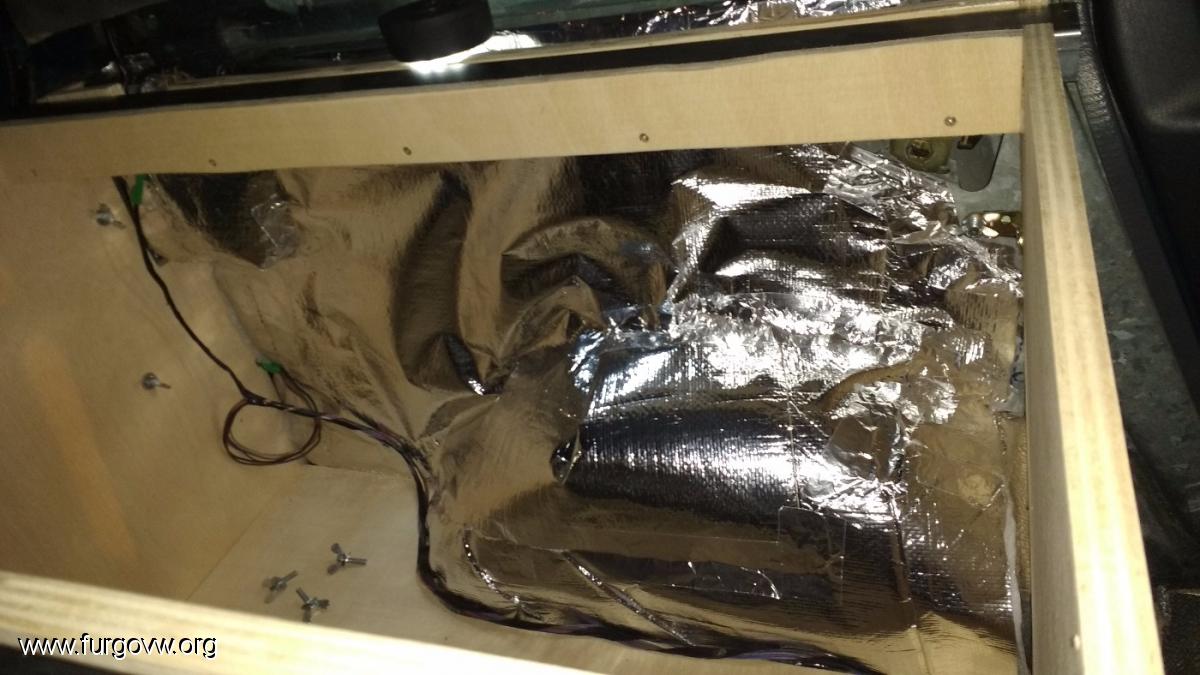

Las traseras de los muebles están hechas con tela, no tienen ninguna función estructural mas que ocultar los aislantes y cables, así aligeramos peso.

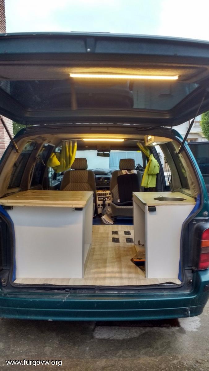

Ya pinta muy bien, se ven los avances y hemos pasado de desmontar la furgoneta a ir colocando todo en su sitio. Espero que os guste.

Genial el sistema de cama media o entera extensible con ese "peine" y las patas "extraibles" metálicas.

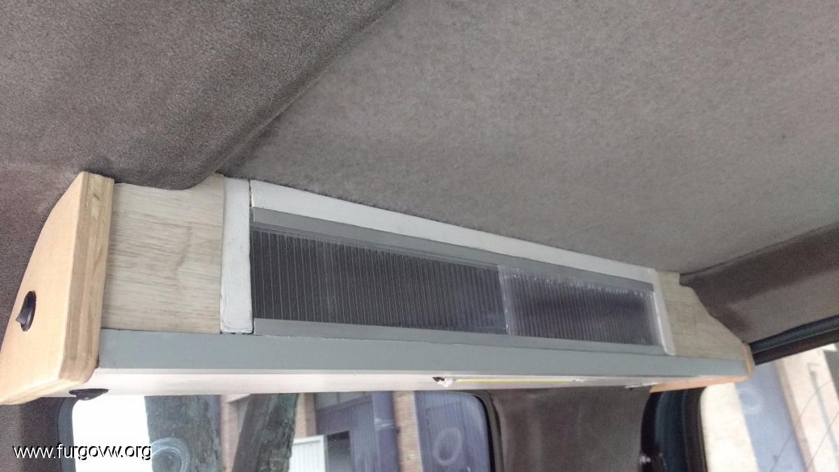

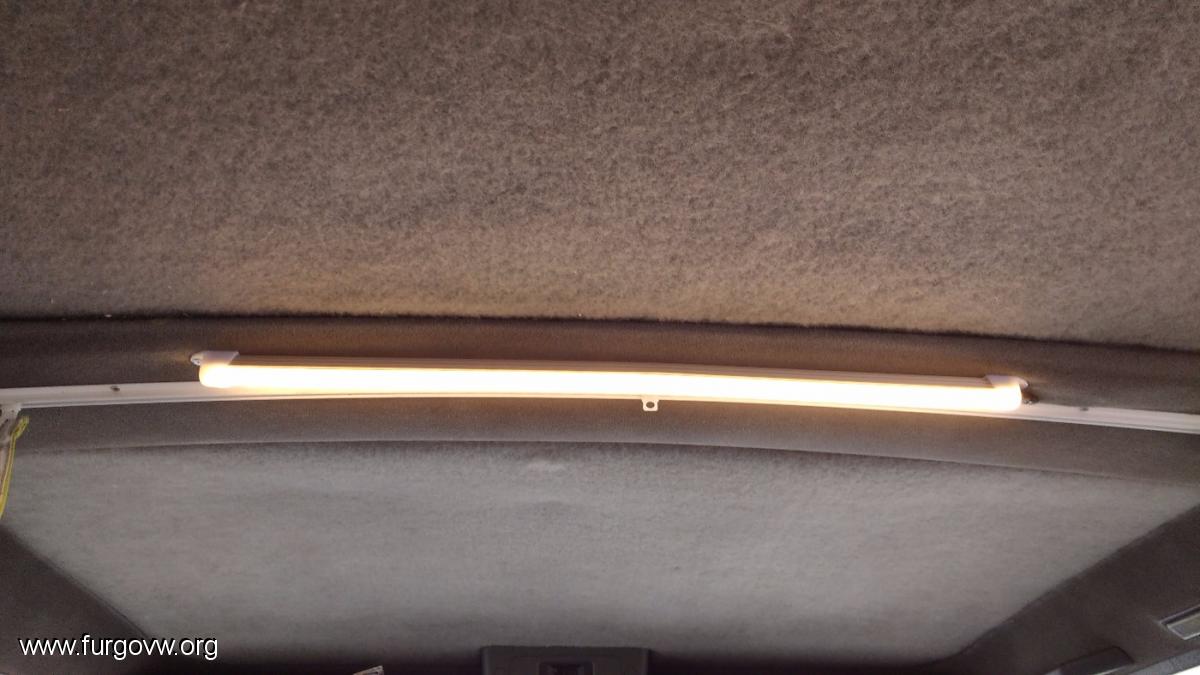

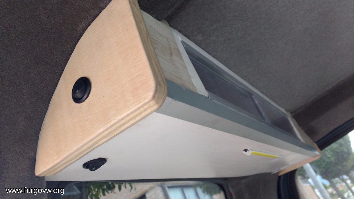

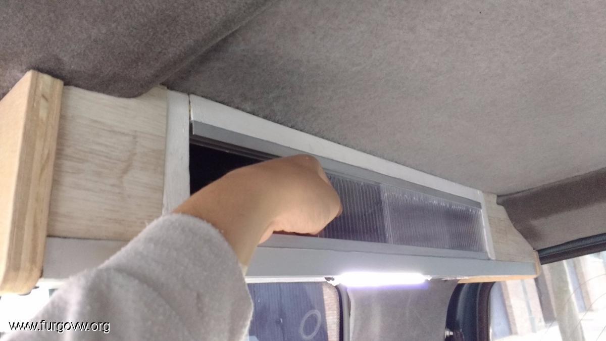

Ahora unas fotos del mueble altillo sobre la cocina, tiene poquita capacidad, pero para cubiertos, servilletas, y tidos de cocina está bien. Ademas tiene doble función ya que hemos instalado la luz para la cocina. Las puertas correderas al igual que en los de abajo de policarbonato celular.
También una luz cálida sobre los asientos

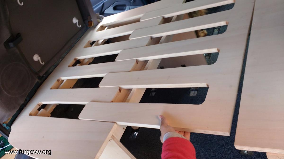

Ya está toda la estructura de la cama lista!!!!!!! .palmas
Bueno,falta ultimar detalles pero cosas menores. Ha aguantado la prueba los dos tumbados sin problema, y con el colchón malucho que teníamos es muy cómoda,así que cuando pidamos el nuevo ya será la leche. Aquí está el resultado.

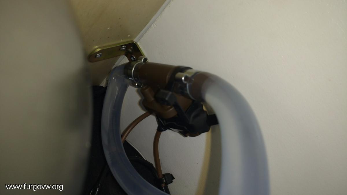

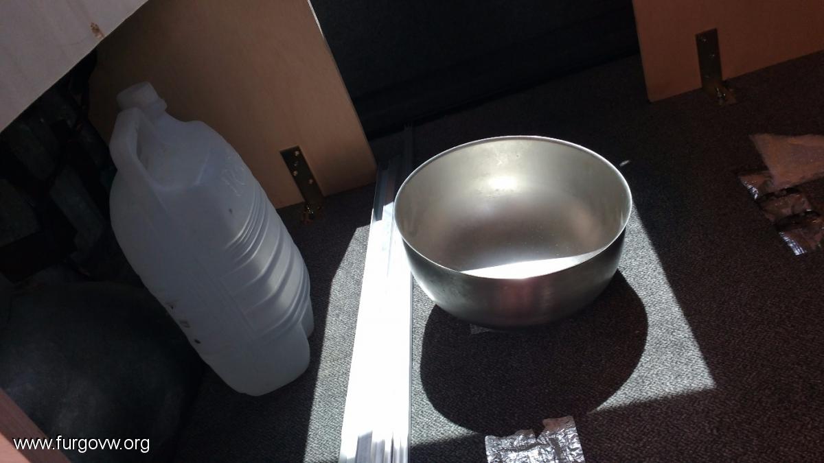

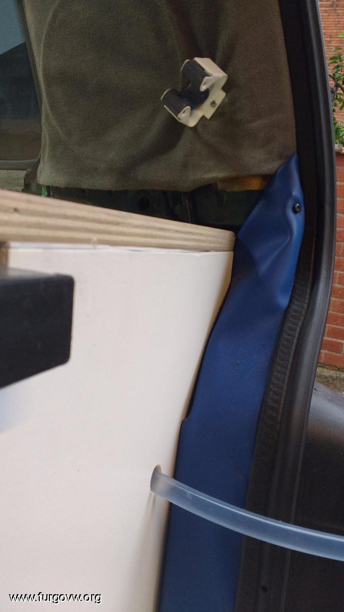

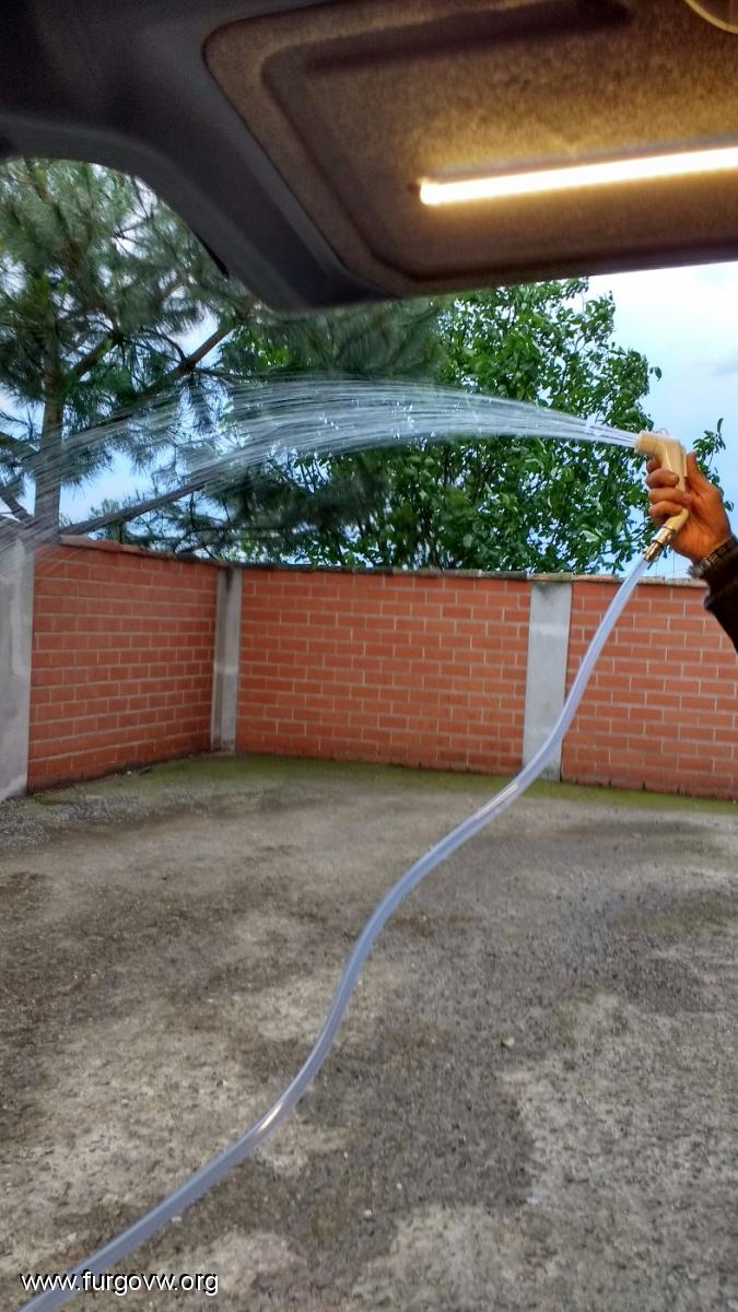

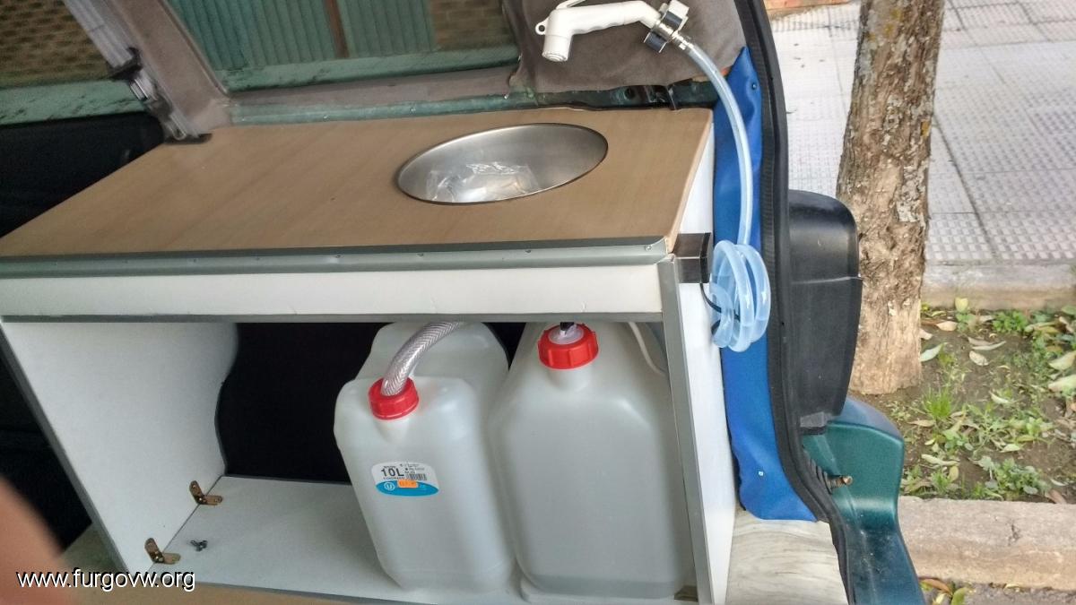

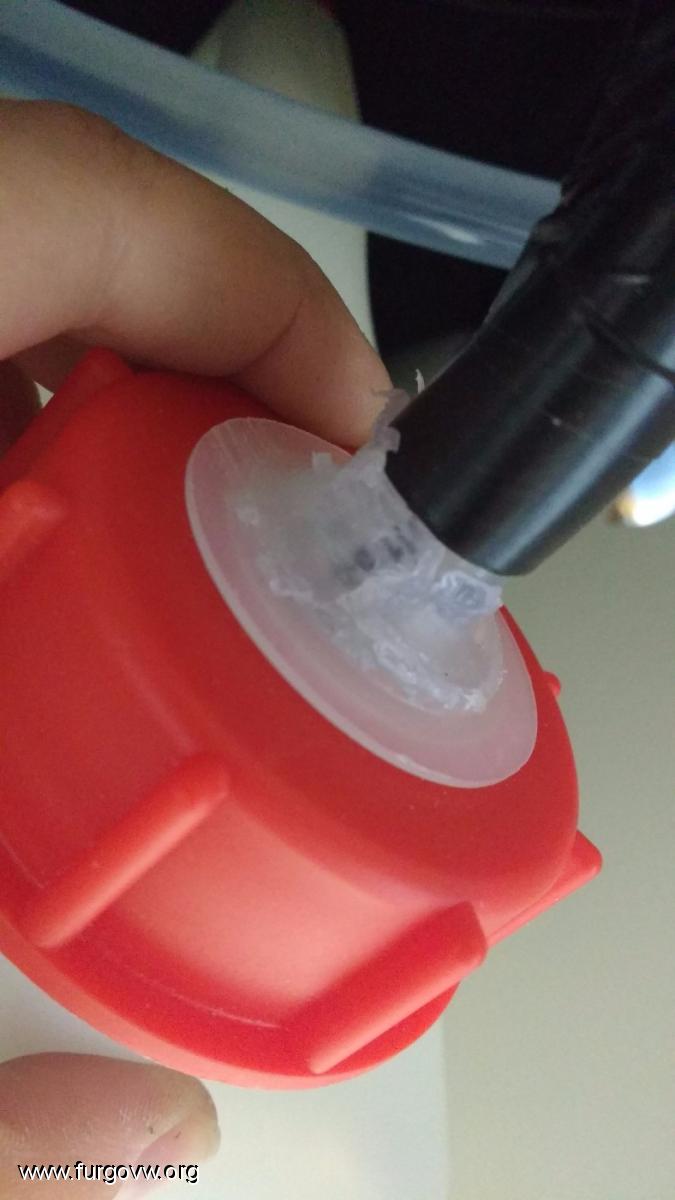

La garrafa de 20l venía con un doble tapón que gira sobre sí mismo y viene genial para poder dejar la manguera fija con silicona caliente, así es imposible que entre porquería.
Para guardar la manguera y ya quee..., ya si esoooo..., ya que estamoooss...He añadido un armario pequeño pero muy práctico, no tengo fotos ahora,cuando haga las subo.
20l de limpia, 10l de grises.
Membrana Reimo para que pare la bomba al detectar presión cuando cierras el grifo, para evitar quemar la bomba el primer día con la mala cabeza.

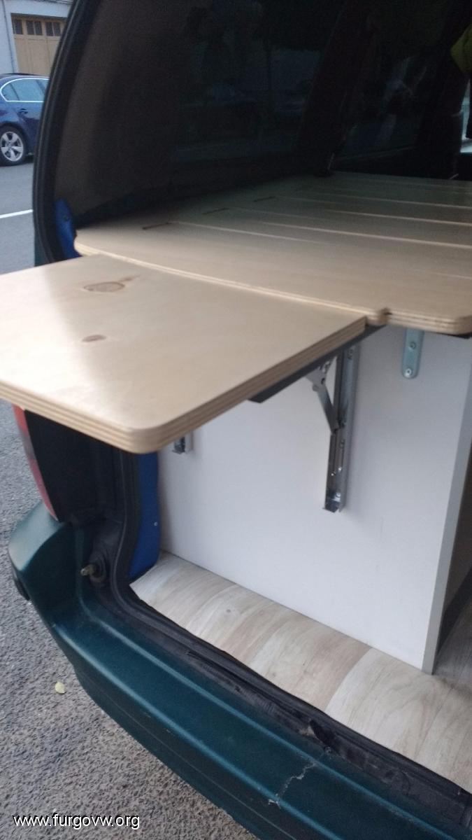

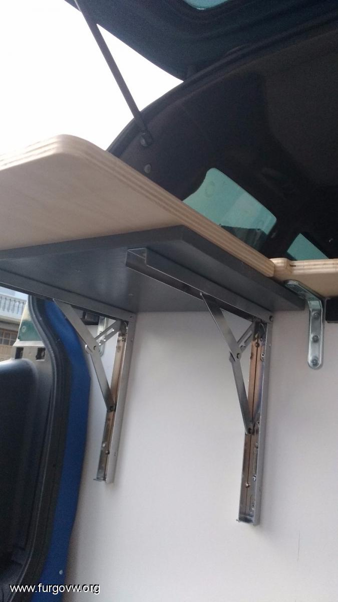

Encimera auxiliar abatible, hay que decir que estas escuadras tienen un mecanismo nada práctico, eso si, son muy resistentes. No descartamos cambiarlas en un futuro por algún otro modelo.
