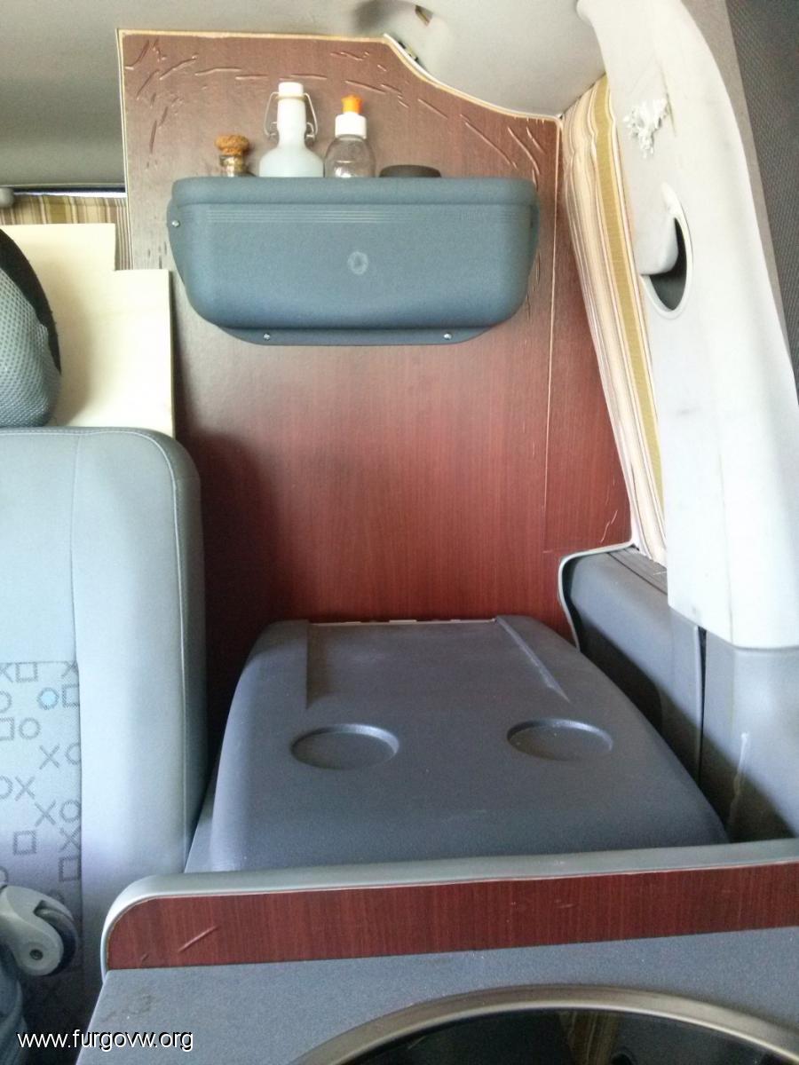

Aquí van las dos últimas mejoras de mi furgo:
Una valda de fiamma encima de la nevera muy útil.

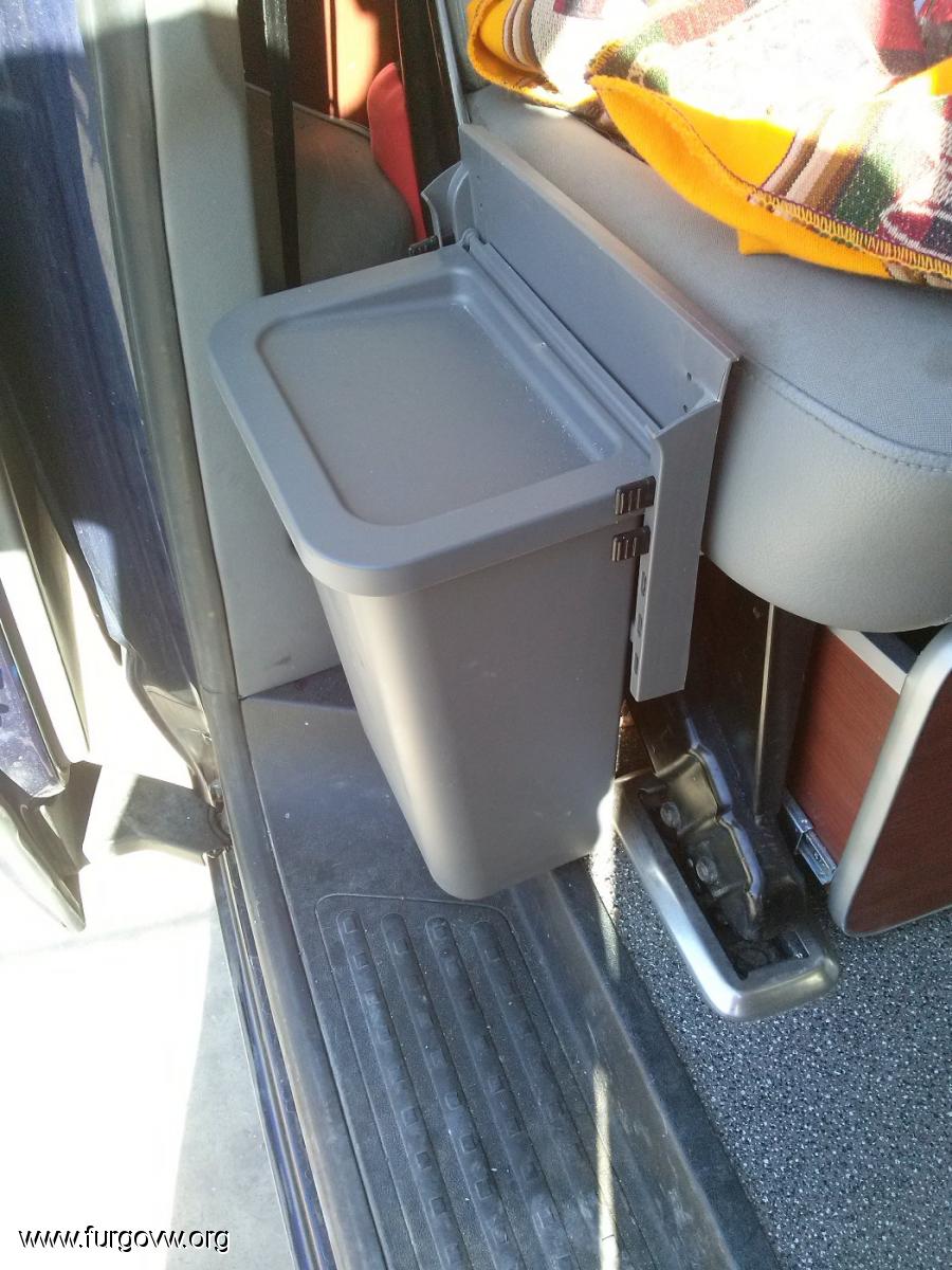

Y al fin he puesto la papelera de ikea en el lateral del asiento trasero, y después de usarla considero que toda furgo tiene que tener papelera.
