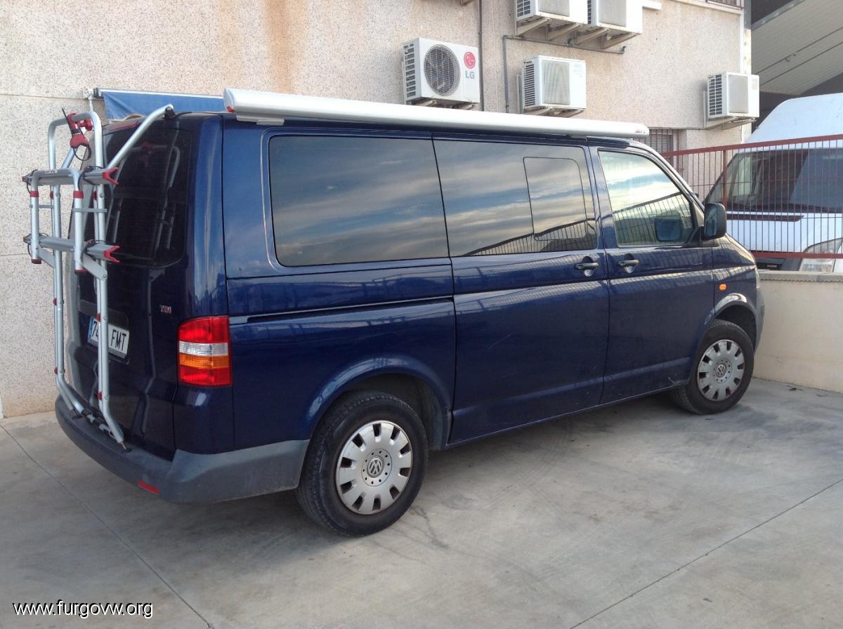

Os pongo un par de fotos exteriores y luego empiezo con las del interior. Espero que os guste.

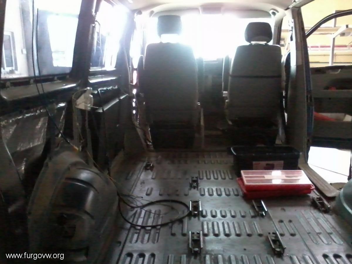

Os pongo algunas fotos del montaje, no tengo demasiadas tampoco:
Toda desmontada, y retrasando los anclajes de los asientos

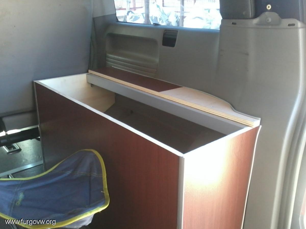

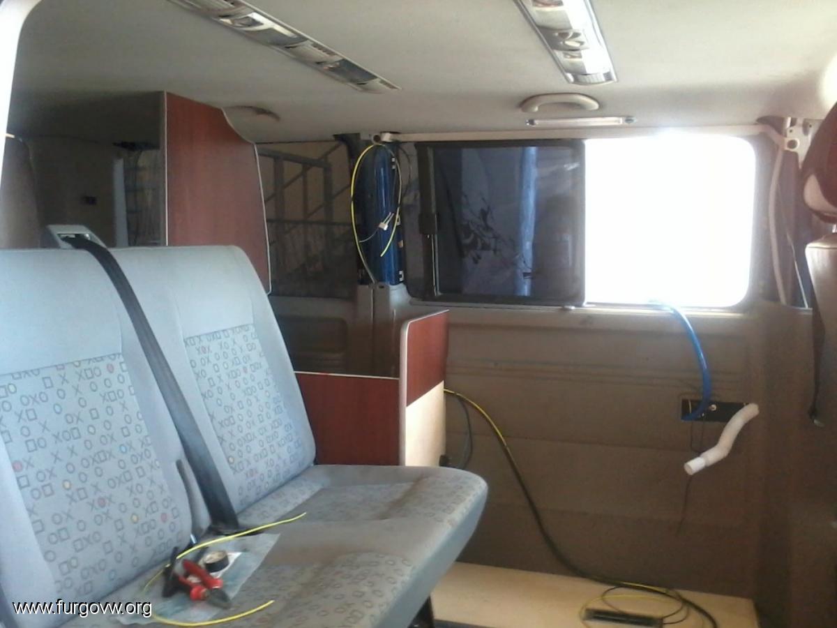

Haciendo el arcón lateral trasero

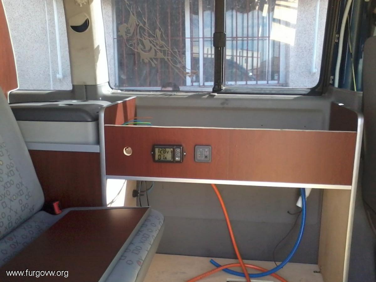

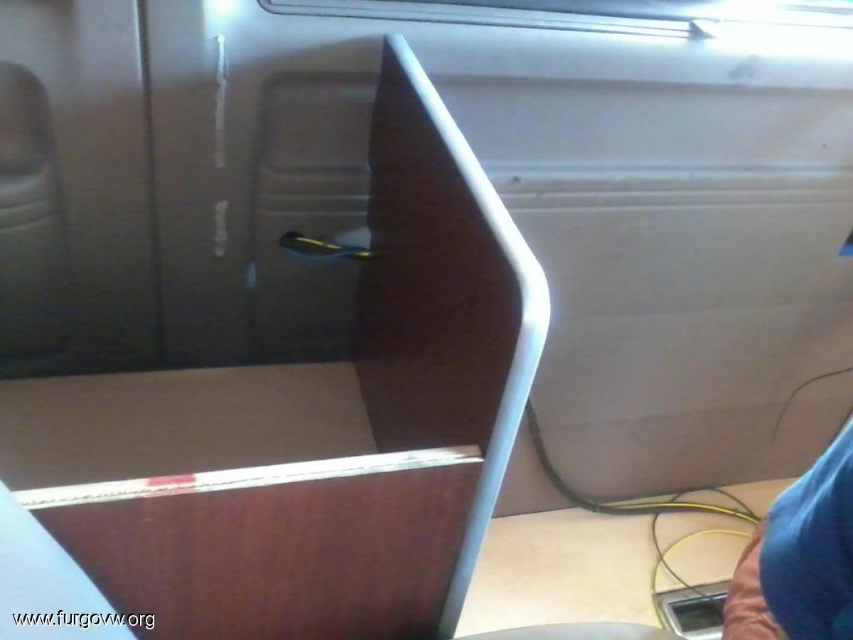

Construyendo el mueble fregadero cocina y nevera

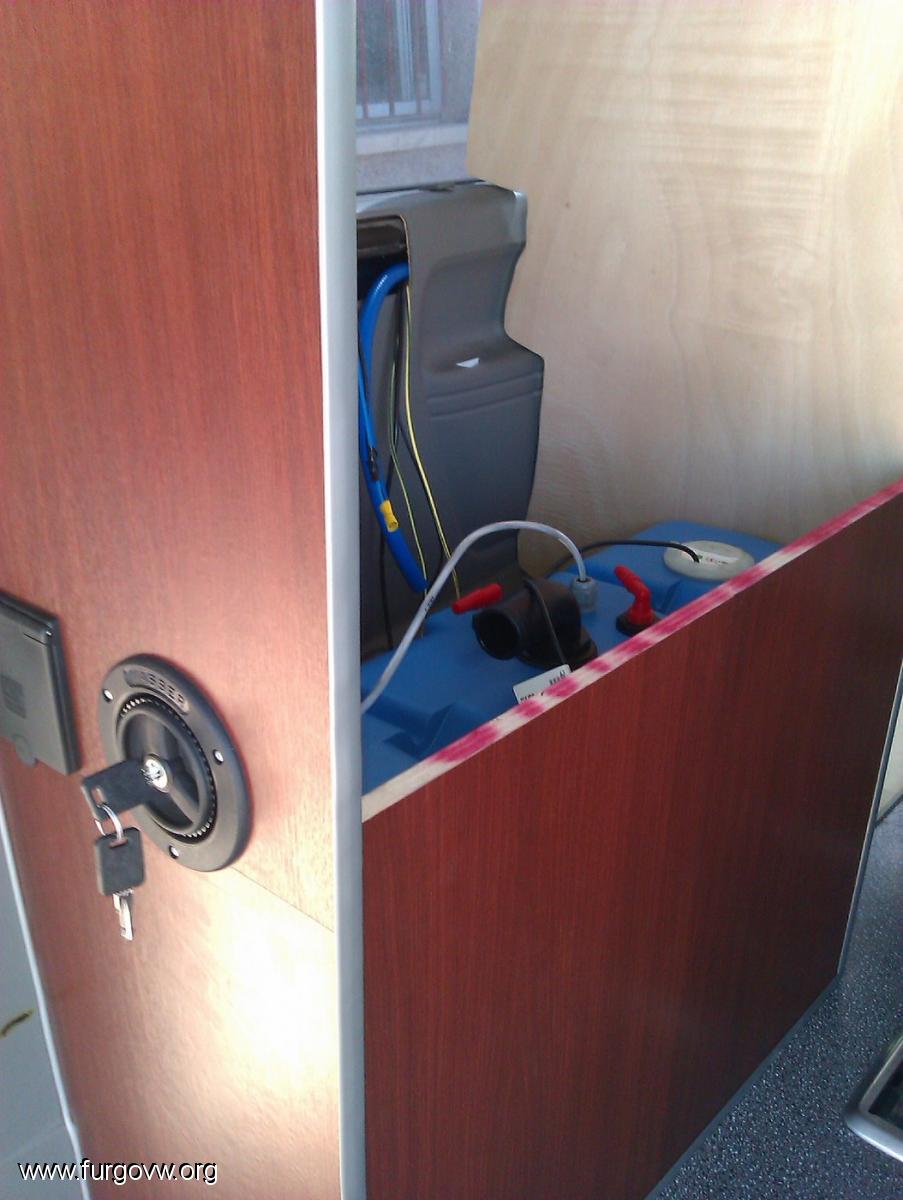

Deposito de agua en la parte trasera
Y haciendo la trasera:

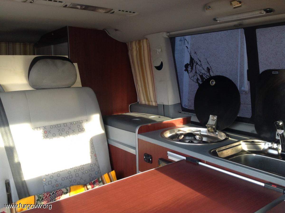

Y aquí van las fotos de la furgo terminada:

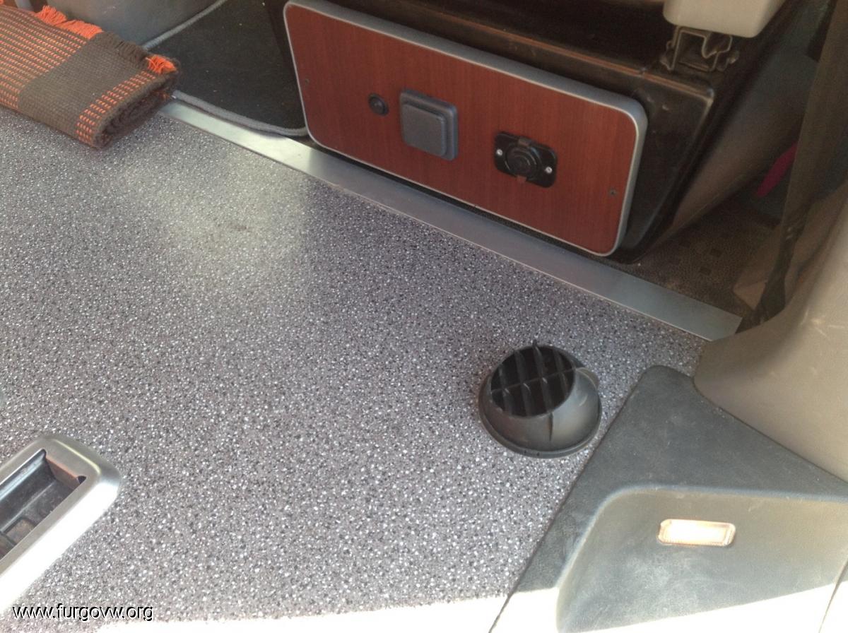

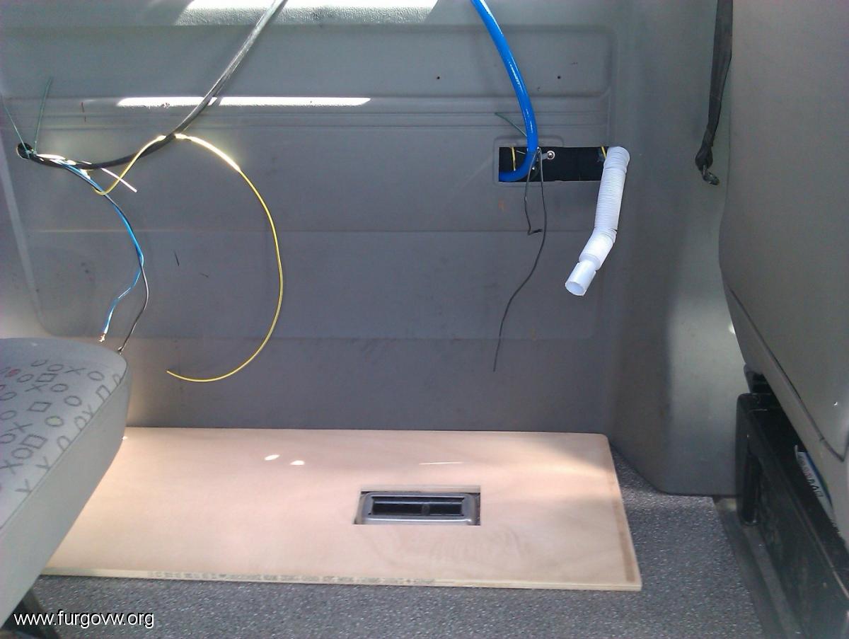

El suelo con la salida de la calefacción y el enchufe de 220 V del convertidor que está montado debajo del asiento del copiloto

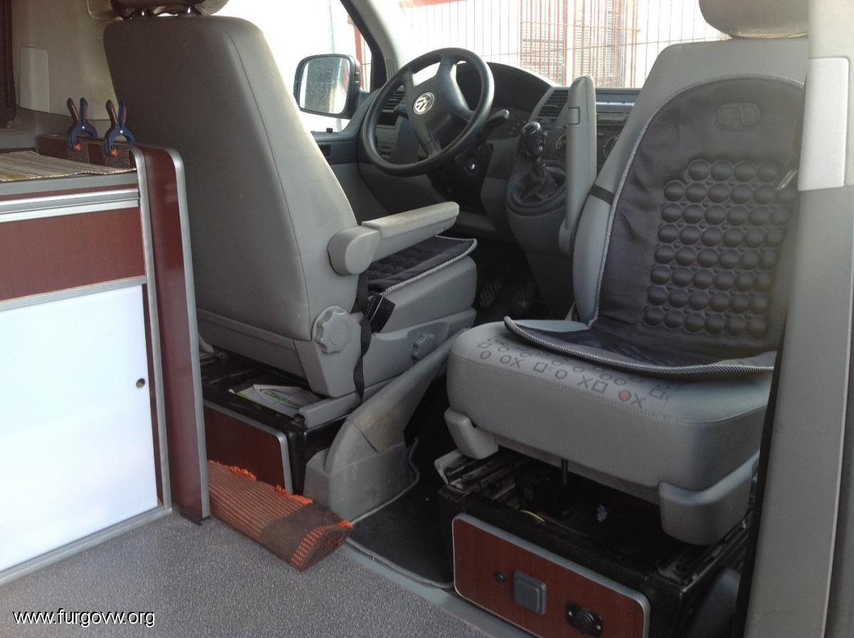

Asientos giratorios y mesa enganchada en el lateral del mueble:

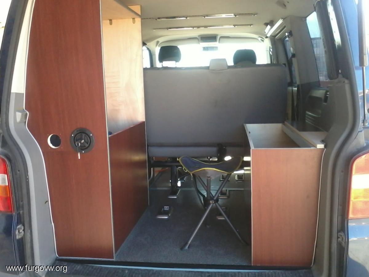

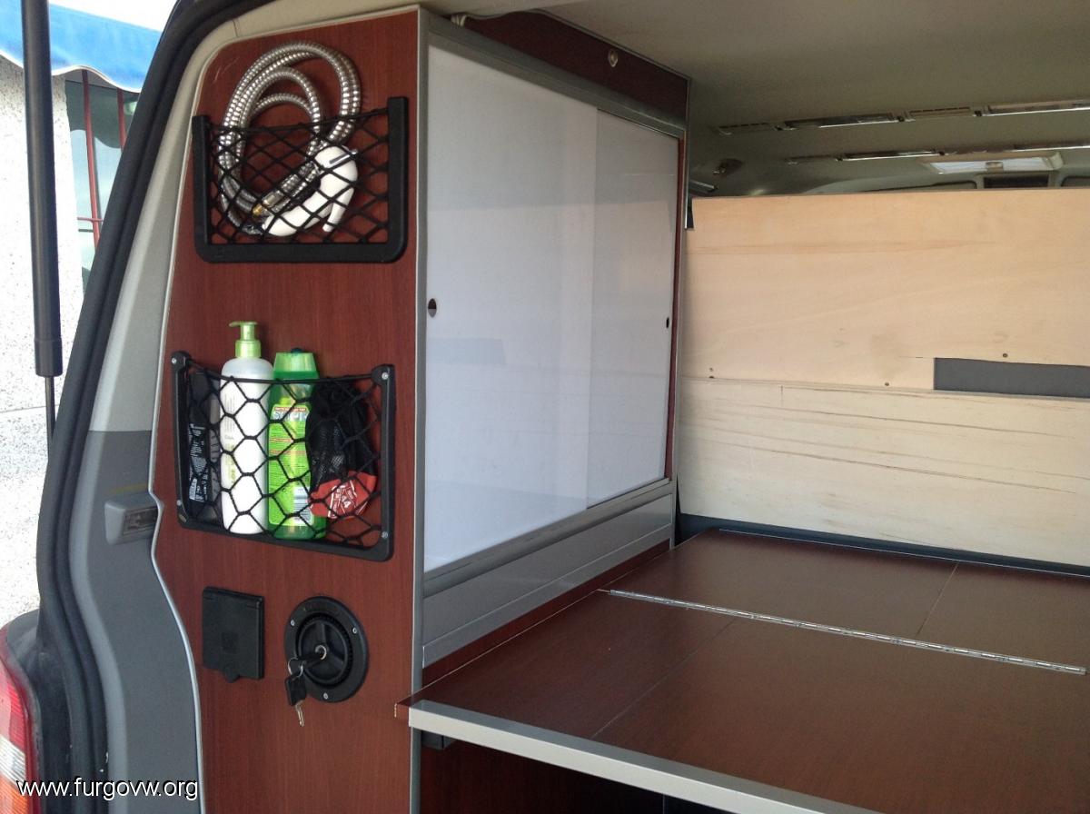

Armario trasero con boca llenado del deposito y toma de ducha

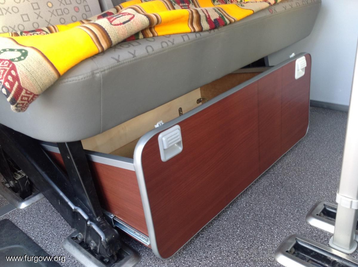

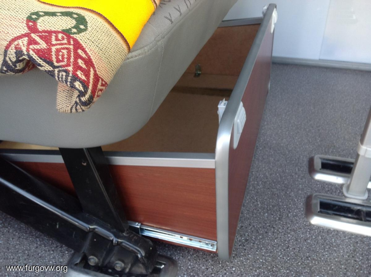

Cajón de debajo del asiento trasero

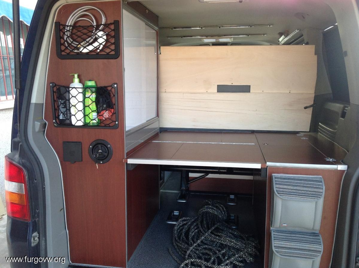

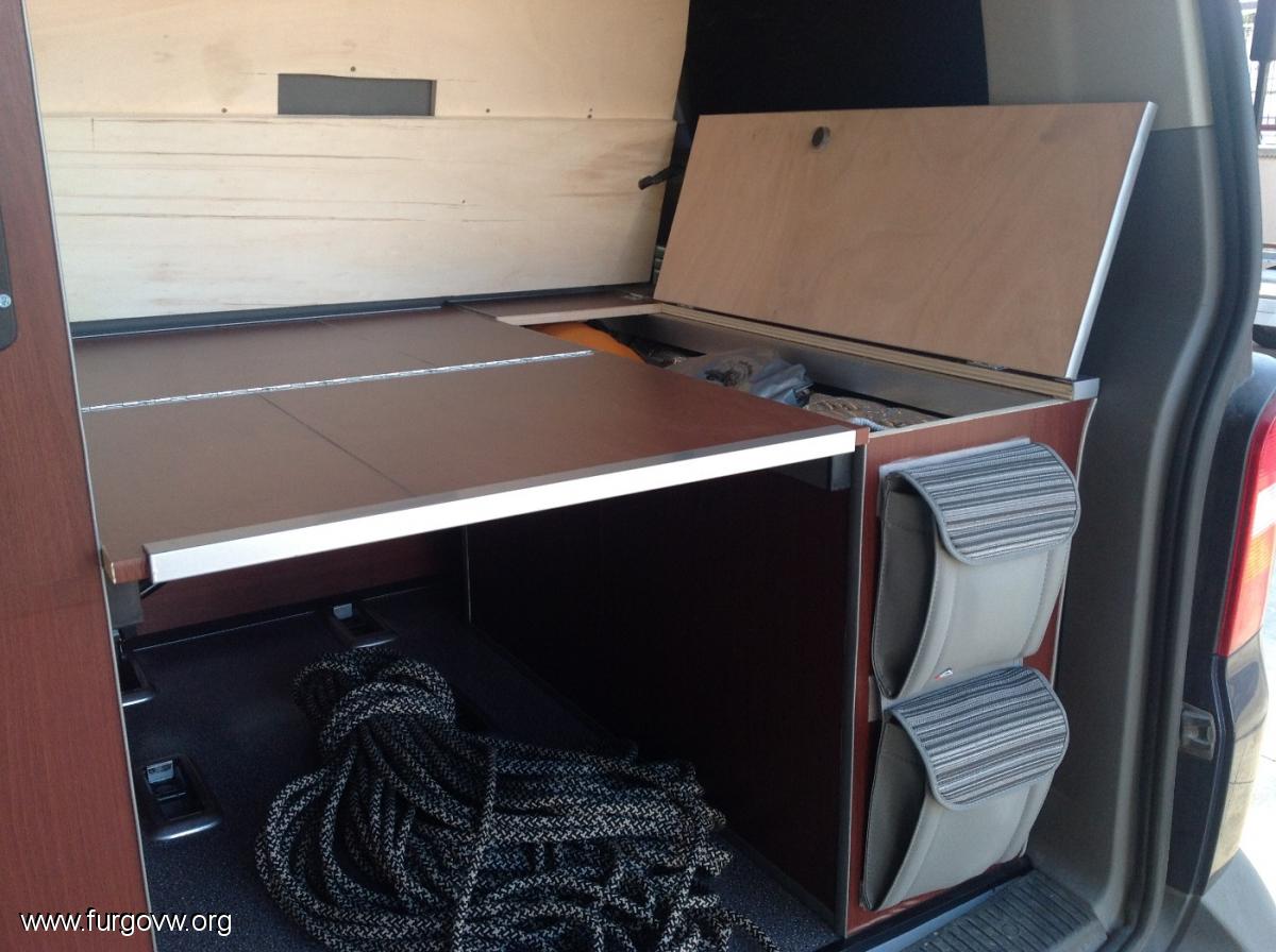

Parte trasera de la furgo y arcón:

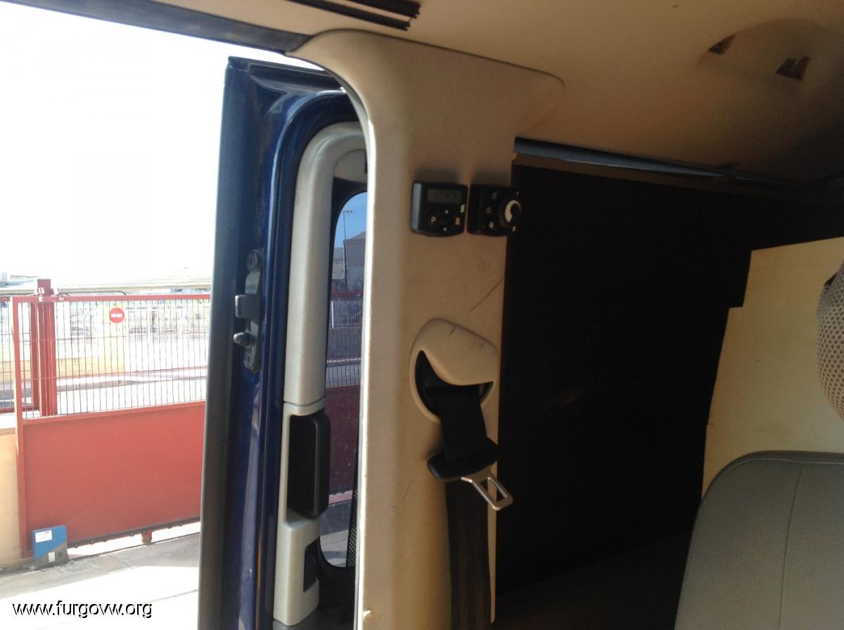

Mandos de la calefa en la puerta corredera para acceder desde la cama:

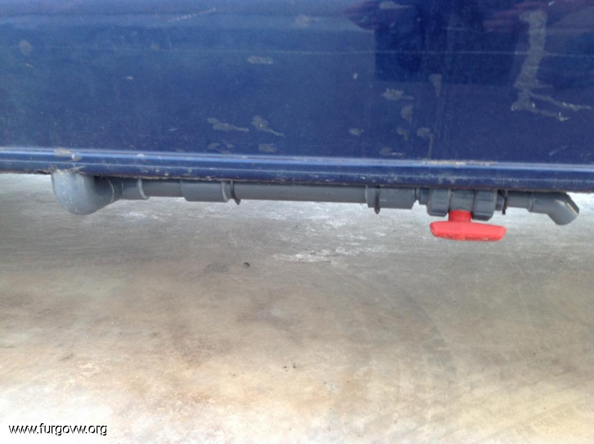

Desagüe del deposito de sucias:

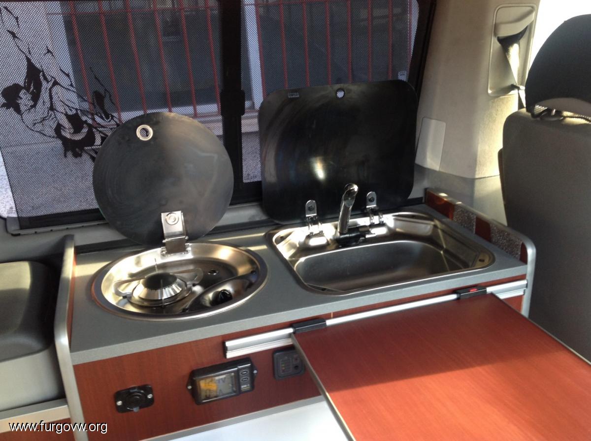

Mueble cocina con fregadero y despensa:
Lateral de la furgo con la nevera:

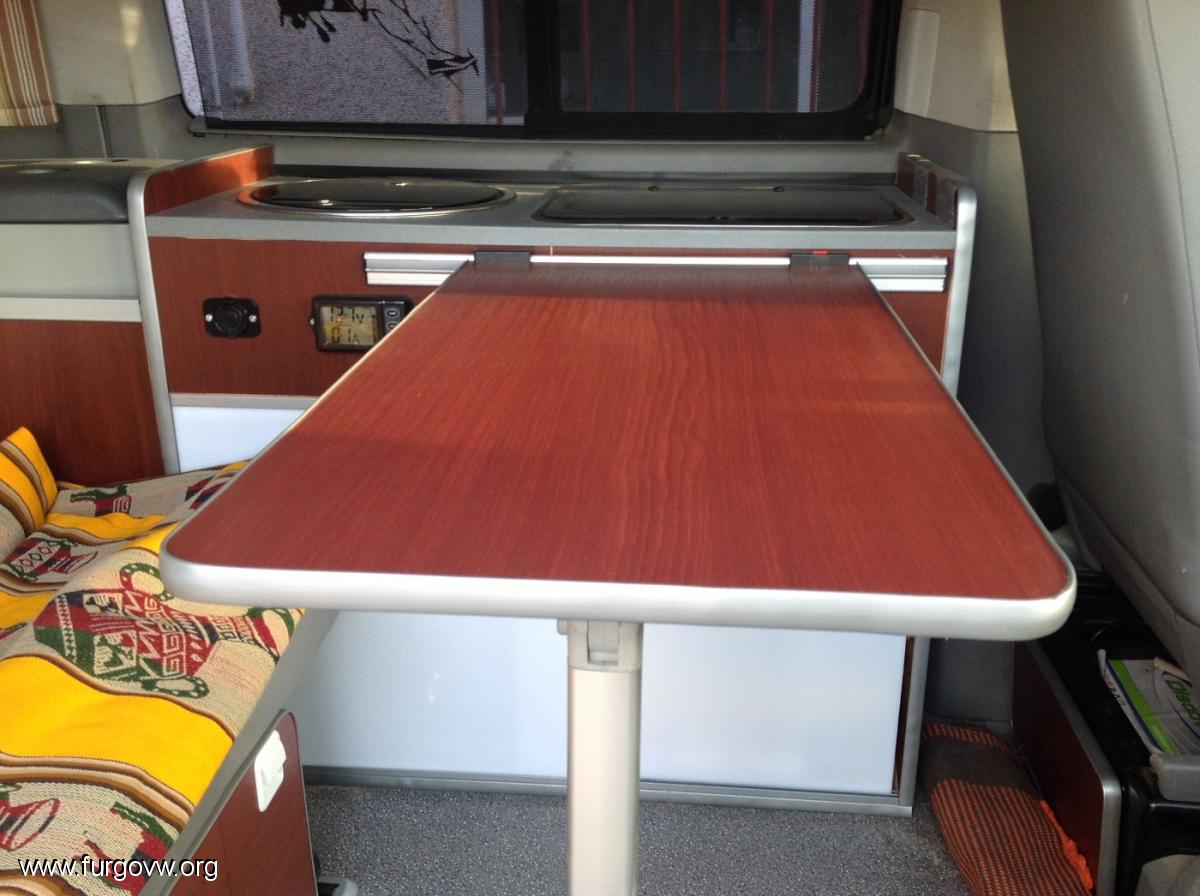

Mesa:
