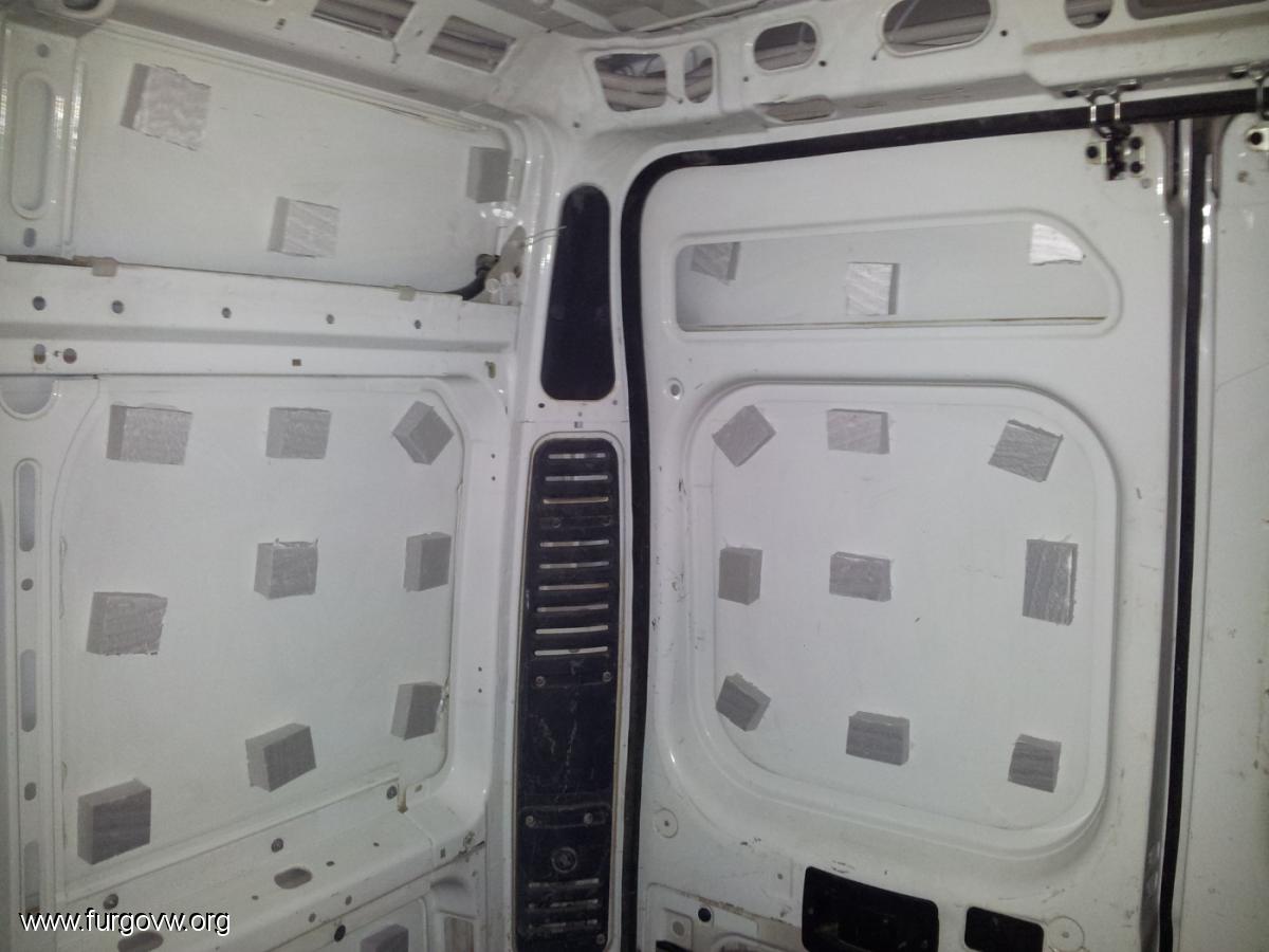

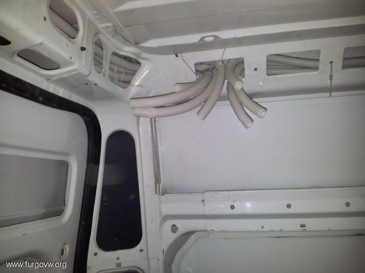

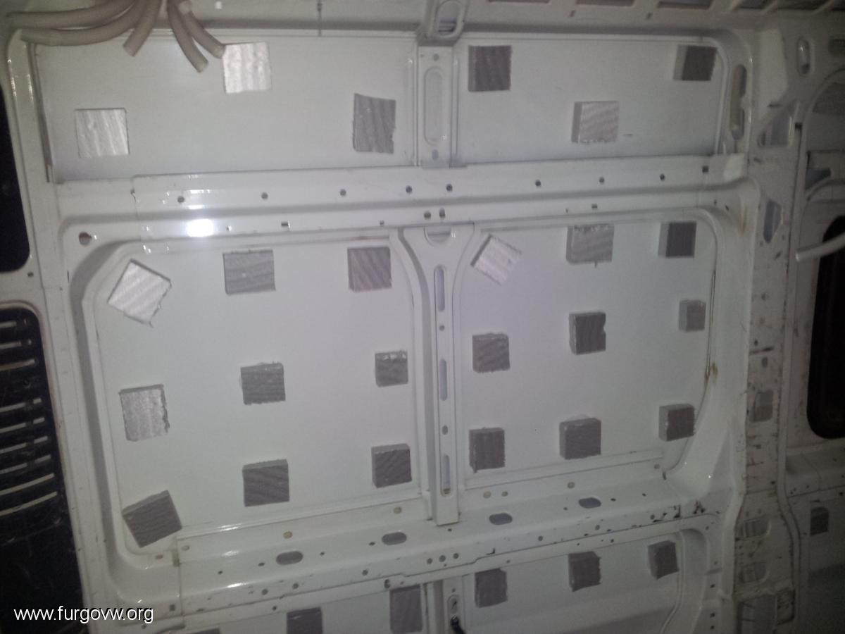

He encontrado un par de ratillos antes de cenar, y me he pasado tubos a monton para todos lados, prefiero que sobren a que falten.
y tambien me he pegado cuadradicos de poliestireno para que al colocar las placas quede camara de aire.

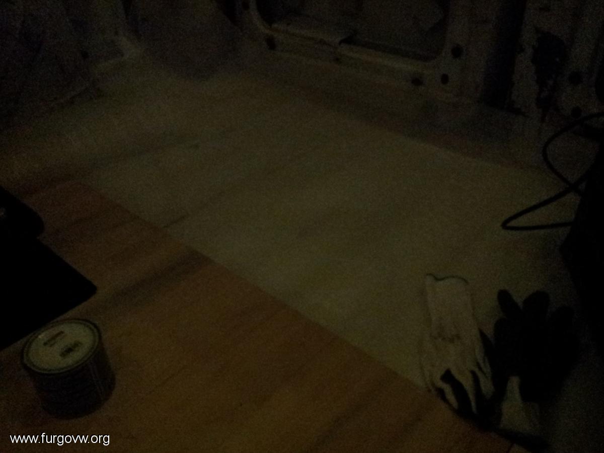

He hecho unas plantillas de carton para cubrir el suelo de aislante y contrachapado, para colocar despues el AC4.
ESERO
Como llenes todos esos macarrones que has puesto para por si acaso de cables al precio que esta el cobre no te va a quedar euros para seguir camperizando.  ;D
sergio_zaragoza
bueno, como el tubo es mas asequible, dejo varias vacios por si en un futuro necesito pasar algo.
tambien he puesto muchos porque asi independizo todos los puntos de 12 y de 220.  ;)
THOMYROS
Por las columnas de atras pon alguna bajante que te hara falta,para el maletero ,toma corriente, etc
.loco1 .loco1 .loco1
ESERO
Compra una bobina de cuerda que te cuesta 2 euros y deja pasado por los macarrones que vayas a dejar libres o por donde creas que vas a pasar algún cable mas, también puedes dejarlo junto con los cables que ya estan.

He dejado dos, una para 12v y otra para 220v.  ;)

Es la idea, por si una vez tapado todo no pasa la guia por algun tubo.
Cuerdas tengo varias, siempre llevo un par de rollos para todo, tendedores, vientos, ....
Soy electricista, por eso tengo cuerdas y me importaba meter mucho tubo o cable, para una cosa que compro con descuento.   ;)

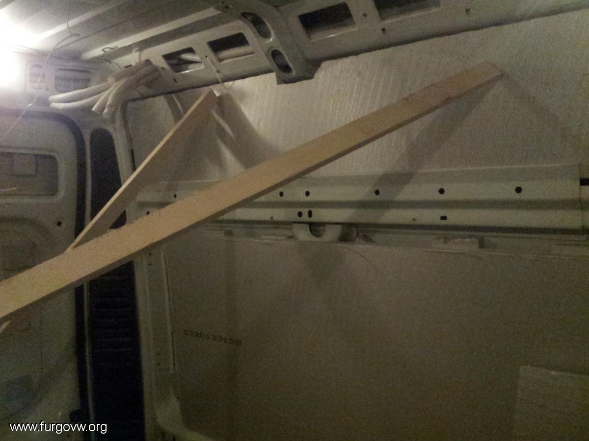

Hoy he estado otro ratito antes de cenar. He empezado a pegar planchas de poliestireno extruido, y he puesto parte de la base del suelo, le he colocado aislante entre la chapa y el tablero. Y le pondré también entre el tablero y el AC4. Las fotos no son muy buenas, porque por falta de batería no puedo usar flash. Las luces que se ven son dioders de Ikea, que los he colgado con cinta por las bigas, para poder ver algo, porque cuando llego a casa siempre es ya de noche.
