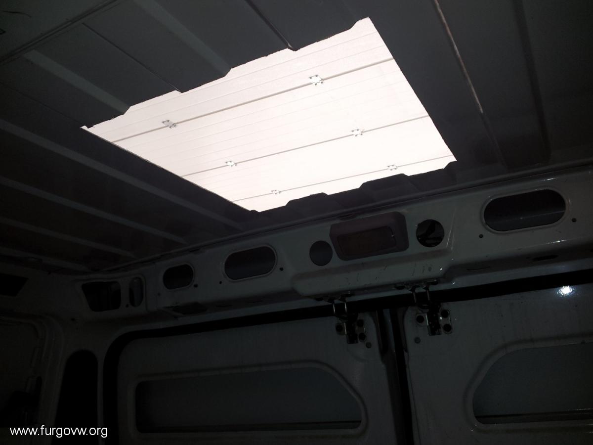

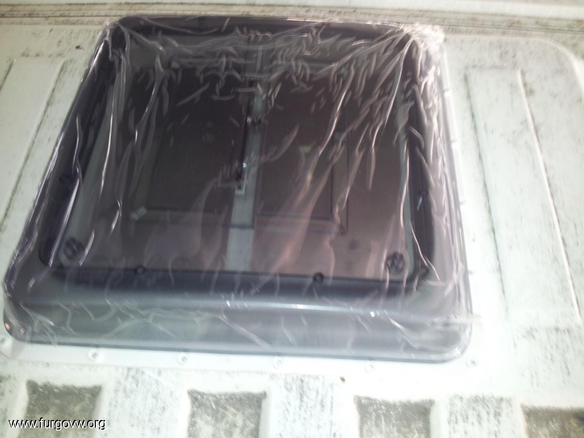

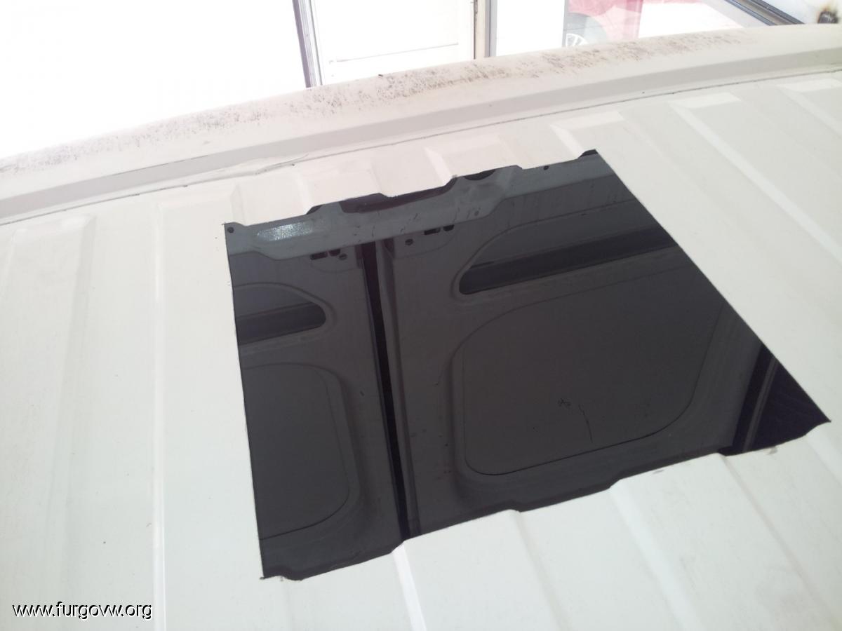

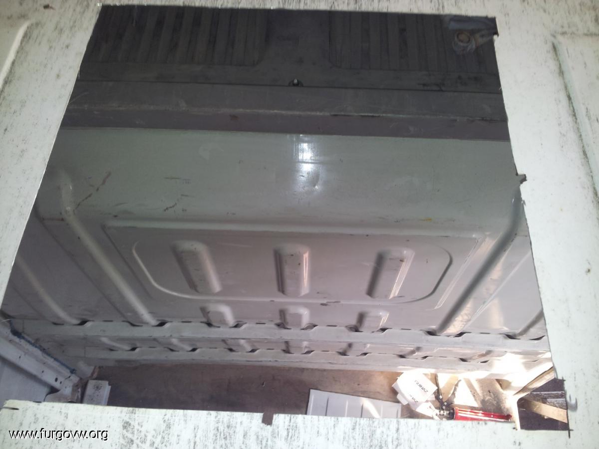

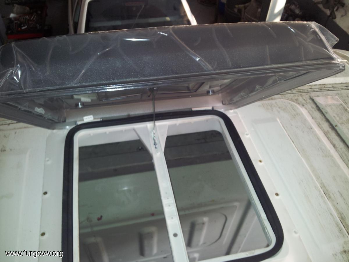

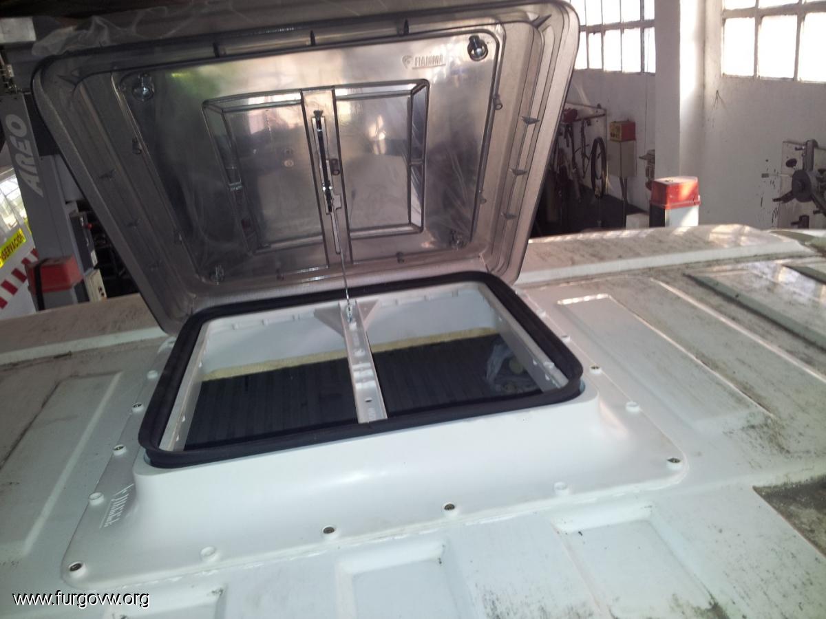

Vamos con alguna fotillo mas, las claraboyas.
Una delante y otra detras. Son las fiama de cuarenta de Lulucabaraka.
La delanteta:
Y la trasera:
No tengo foto, pero copiado de alguna camperizacion del foro, le hice un marco interior de 38*38, para ganar el nivel de el aislante.
