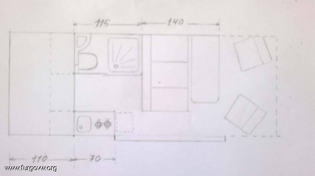

unkas1063
Bueno...aquí pongo un mas que rudimentario plano de lo que quiero hacer. Las lineas discontinuas que hay en lo que es la parte trasera corresponden a la cama de abajo individual que tendrá 70cm de ancho. Lo que le falta hasta llegar a los 110cm de la cama de arriba lo completara un armario a cada lado. Como veis tengo poco espacio para la cocina pero es que si no no queda paso con el asiento de tres plazas. El asiento desarrolla una cama en sentido transversal quedando de medidas 1.25 de ancho y de largo todo lo que da la furgo de pared a pared que serán 182cm. La duda que tengo es con respecto al baño, que creo que va a quedar demasiado grande. Estaba pensando en dárselo al salón, no se....como lo veis vosotros?
ESERO
¿¿La nevera donde iria??
Lo que le quites al baño daselo al armario, al salon no te compensa, si desplazas el asiento reduces la cocina. Ese armario incluso con ese ancho y ese fondo te permite meter la nevera-
unkas1063
Cita de: ESERO en Octubre 23, 2013, 23:15:46 pm
Efectivamente la nevera ira en alguno de esos armarios, en un lado o en otro. Imagino que lo mas sensato seria ponerla donde supuestamente vayan a ir los pies de las camas. Otra cosa que me tiene con dudas es que tamaño de bombona de gas poner. Lo ideal seria poner una Dual Top, pero creo que se me va a ir un poco de pasta. Al final casi seguro que me decanto por biler de gas de 10l y calefa webasto, así me ahorro algo de dinero. Con esto y la nevera que tengo waeco que tipo de bombona creéis que es mejor meter?. Me fastidiaría tener que meter una grande por que no tengo mucho sitio, pero si no queda mas remedio....
ESERO
Yo optaría por la convencional de 6 kilos, es mas barata, fácil de conseguir y no es excesivamente mucho mas grande que las azules.
