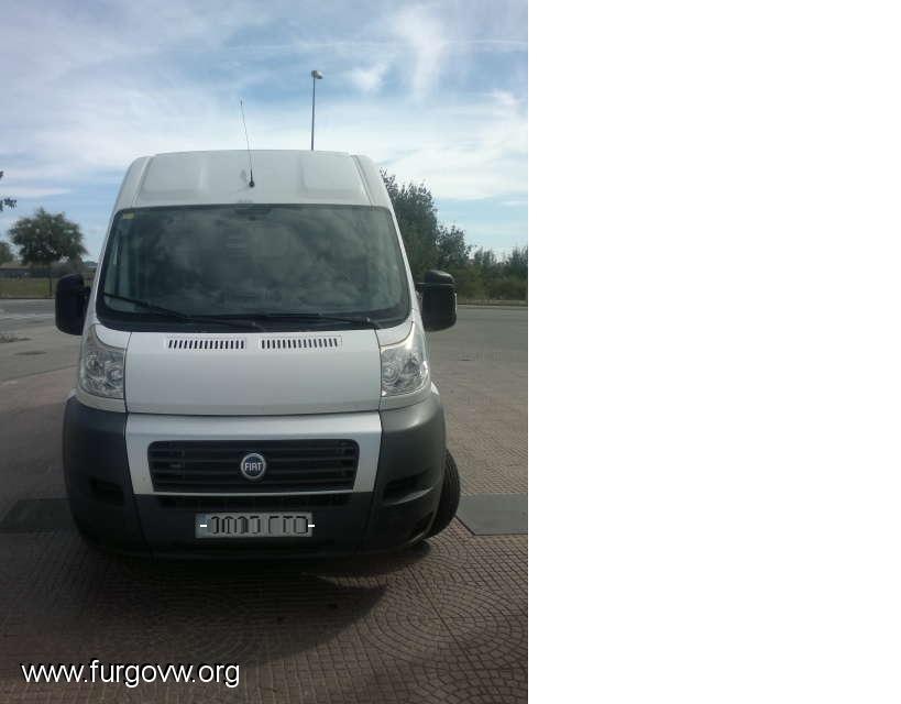

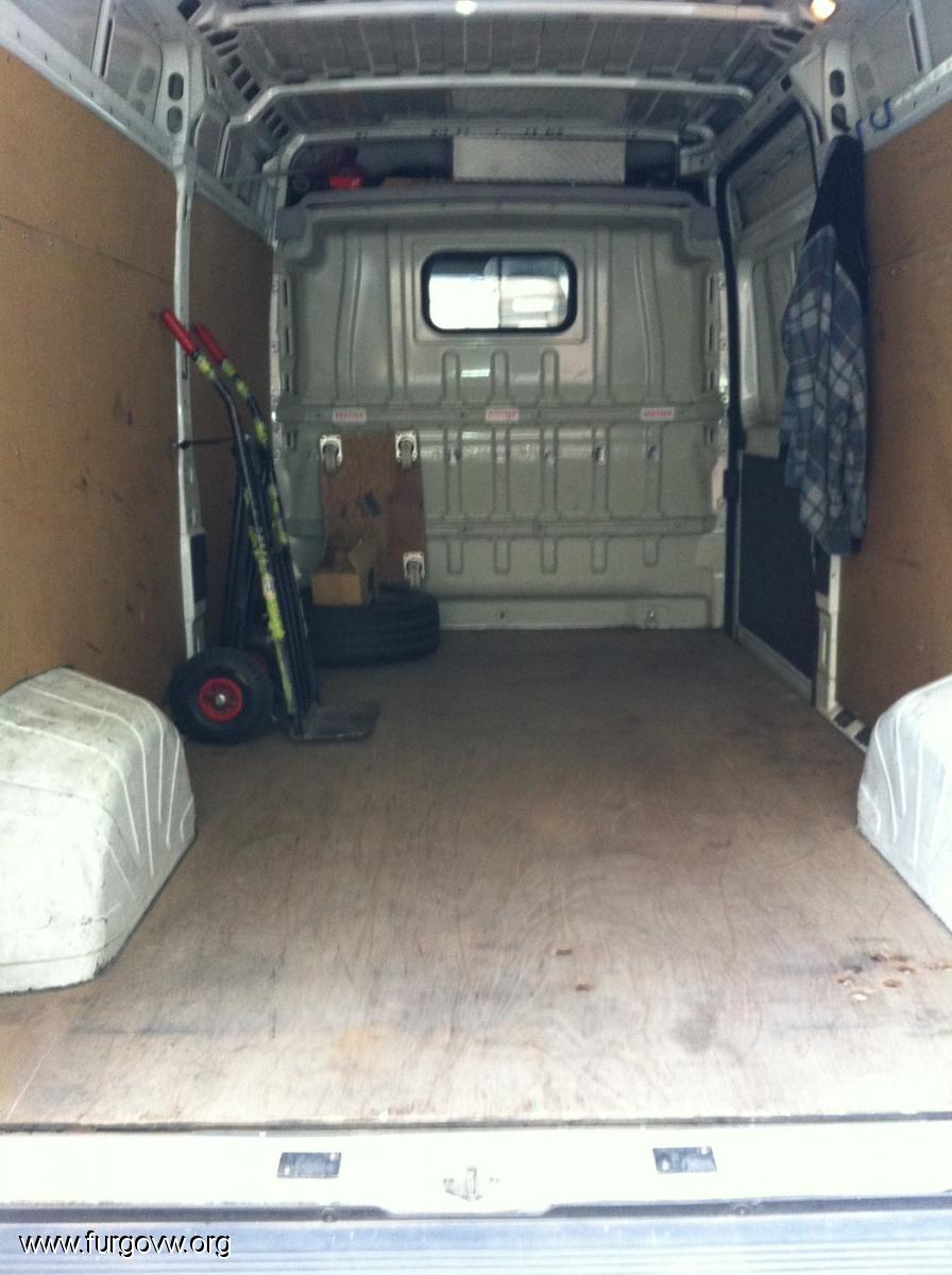

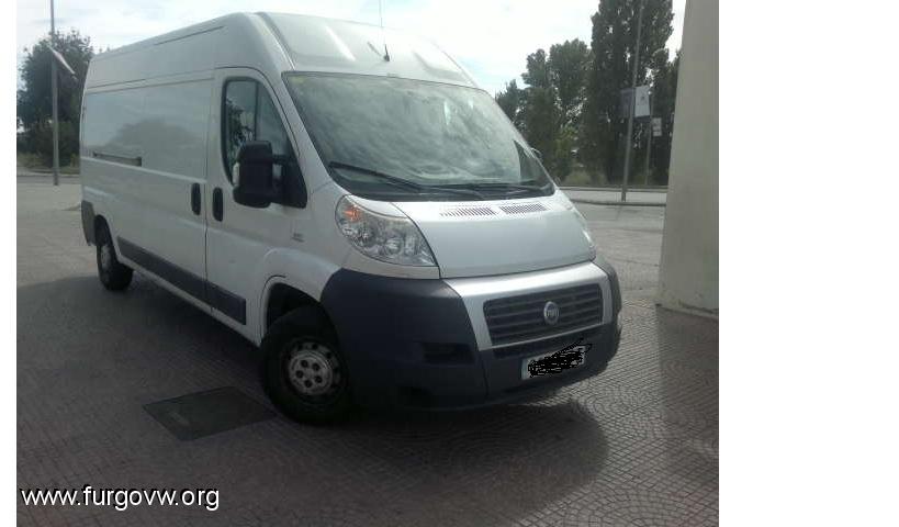

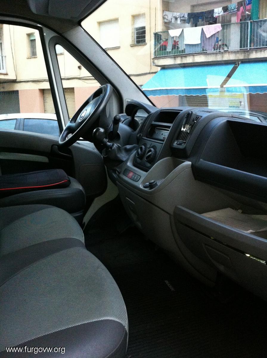

Hola a todos, por fin y despues de casi un año buscando y dando el coñazo a alguno en el foro (esero, draguan, payo, erdani...entre otros) presento a mi furgo. Su nombre proviene del que le pusieron mis hijos a la AC que tenia antes a la cual llamaban "el coche grande de papa". La vendí hace un año y ahora tengo la furgo, a la cual han bautizado , como no podia ser de otra forma, "el coche grande distinto de papa".
La furgo es del 2007, tiene 139.000kms y ha pertenecido a un único dueño. A mi me convenció nada mas verla, y eso que llevo casi un año buscando furgo.
Cuando vendí la AC para pasarme a un vehículo mas ágil todo me parecía fácil. Eramos 4 en casa (mis gemelos de 4años ,mi mujer y yo). De hecho el plan original era comprar algo ya hecho de segundamano. Un buen día recibimos la noticia de que íbamos a ser uno mas..... .panico .panico .panico y entonces fue cuando empezaron mis quebraderos de cabeza..... Apenas hay furgos como estas para 5 plazas homologadas, así que considere la opción de equiparmela yo....y aquí estoy por fin.
Resumiendo diré que la furgo tendrá 5 plazas de viaje homologadas y 5 para dormir. Ya os iré dando detalles de como va a ser la distribución. De momento unas fotillos.
El aspecto general de la furgo es bueno. Por el exterior le haría falta una manita de chapa y pintura pero como esta mas o menos presentable la voy a dejar así...que tengo un presupuesto mas apretado que los tornillos de un submarino.
Esta semana que viene la llevare a que le hagan la distribución y seguidamente a un equipador de aquí de Madrid a que me pongan las ventanas correderas originales y el asiento trasero de tres plazas convertible en cama (similar al que llevan las californias y que el forero erdani creo, ha puesto en su furgo).
También he comprado algunas cosas para liarme con ella en cuanto me la den con el asiento puesto.
De antemano pido perdon por si cometo algún error relacionado con el mundo informático....soy un verdadero inútil.
Espero llevar a buen puerto este proyecto que me ilusiona y me aterra a la vez con la ayuda de todos vosotros. Ya os iré contando...
