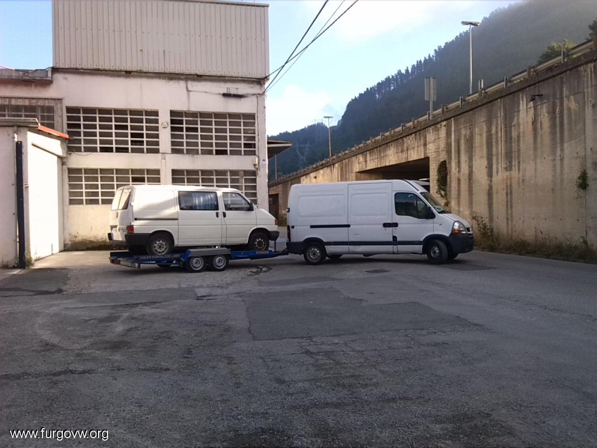

¡Qué 17 horas! No puedo explicar  los detalles. Pero sólo diré que hasta nos paró la GC...
Así nos la trajimos

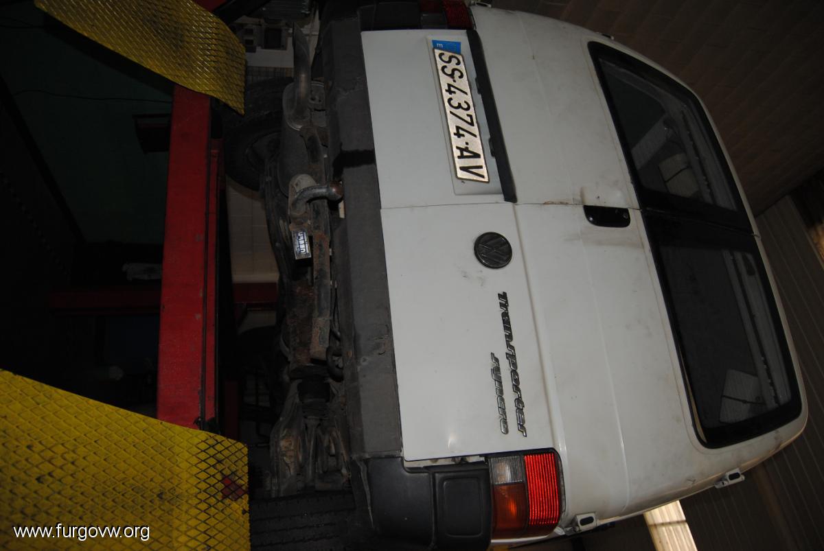

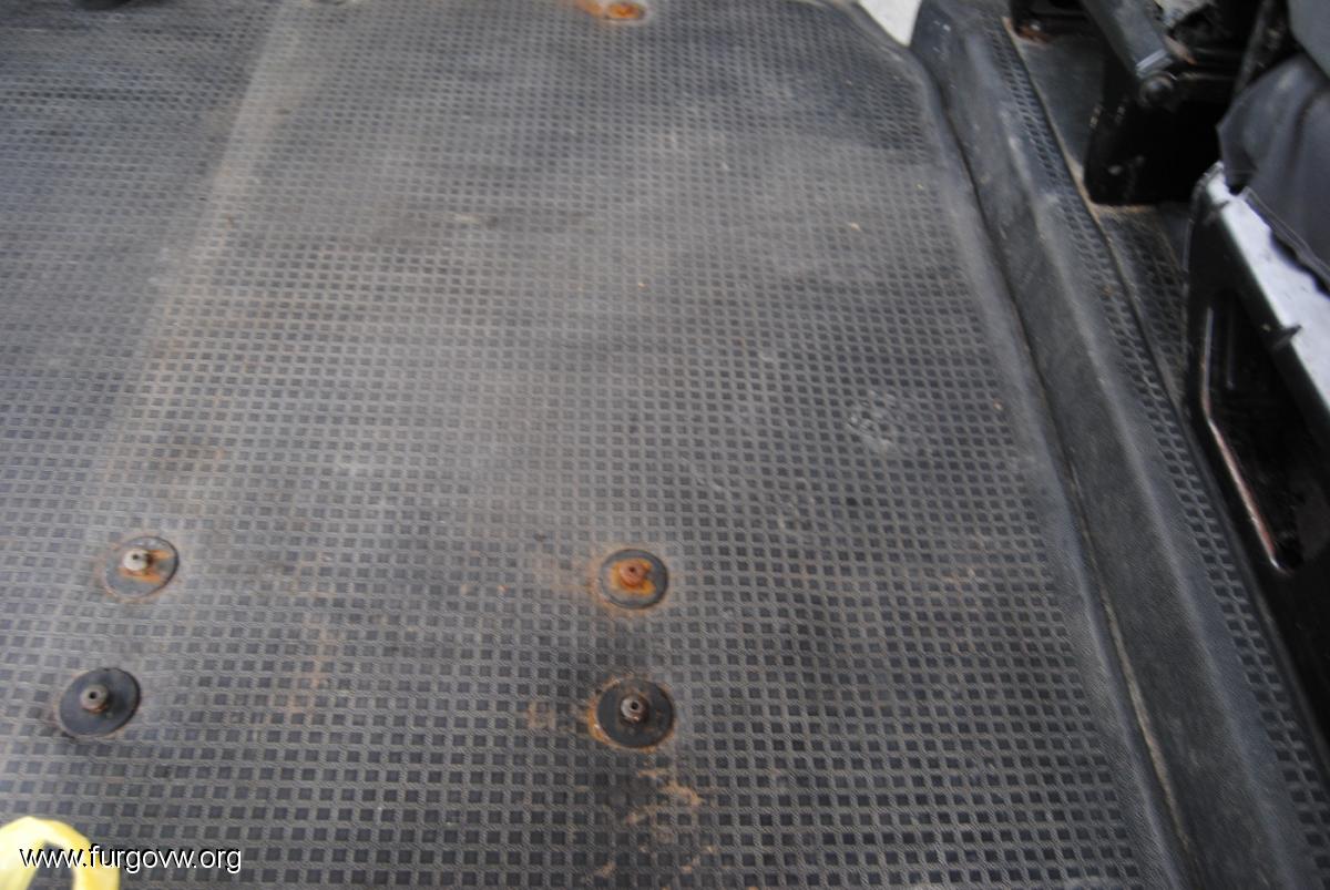

Sin tiempo prácticamente para nada nos conocimos, le pagué la furgo, hicimos el contrato me la enseñó y nos despedimos. Es cierto, que cuando la vi por primera vez en aquel garaje de las grúas me dio algo de recelo comprarla. Llevaba meses parada y la suciedad se había alojado en todos los rincones. Pero nada, estaba decido y no había marcha atrás. Por lo "bajo" el dueño de las grúas que estaba presente me facilitó una información privilegiada que suena como la mejor sinfonía en los oídos de cualquier comprador: "Te llevas una buena furgo. Conozco a los dueños de toda la vida y desde que la compraron la han cuidado mucho". Cierto o no, siempre creemos lo que más nos interesa. La cargamos y para Barcelona.
Así me la encontré:

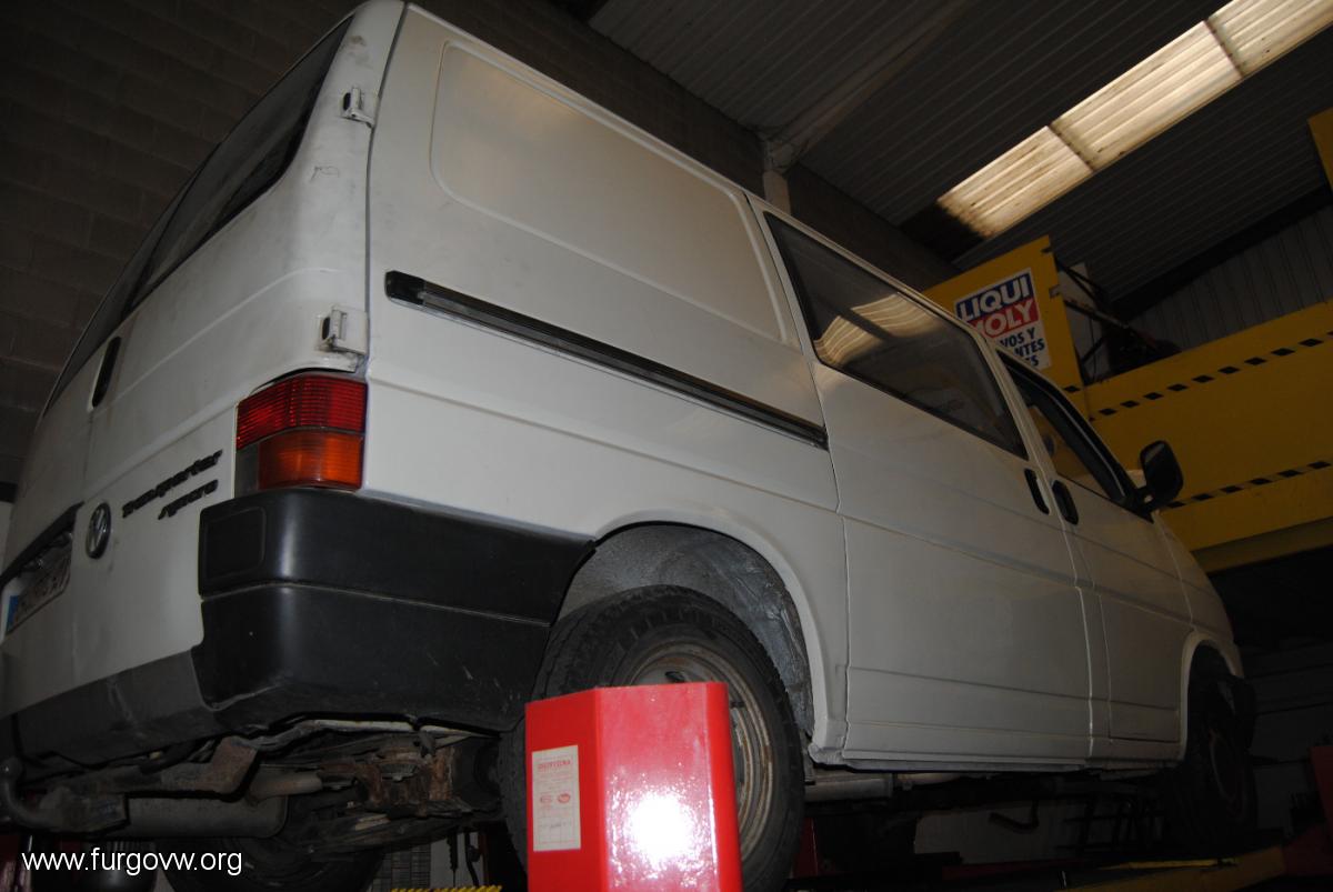

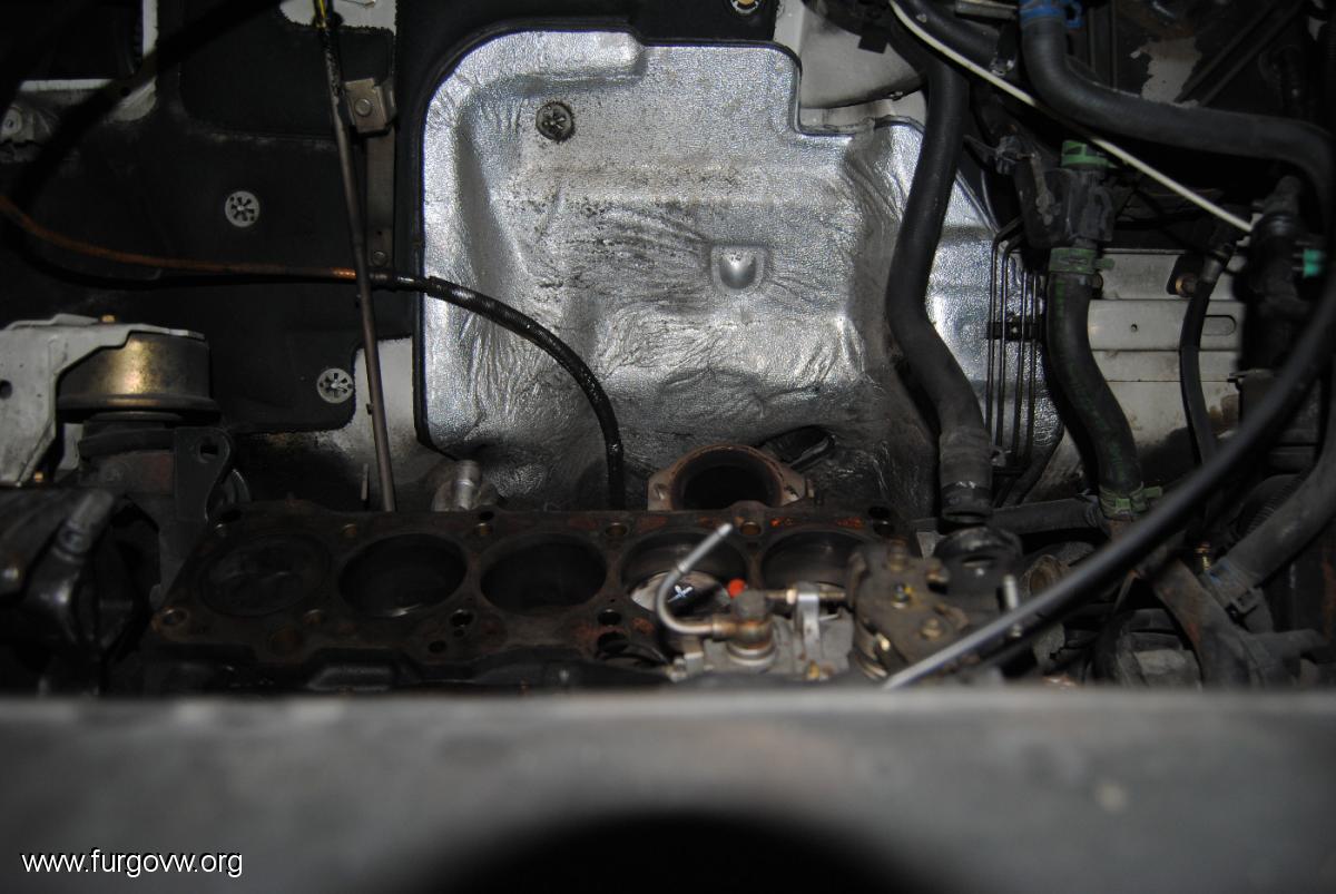

17 horas después y con los nervios destrozados llegamos al taller... 2 semanas y no la tocó... se la llevamos al amigo de una amigo (lo de siempre) y no la tocó, amén de que no tenía ganas de tocar un vehículo así. Así que después de hablar con un par de foreros me aconsejaron un mecánico cerca de casa, pero como el destino siempre es caprichoso se nos cruzó otro mecánico también cerca de casa que nos maravilló desde el primer momento, y cómo los dos anteriores habían sido escogidos dejándonos llevar por otro tipo de intereses la hemos decido llevar allí.

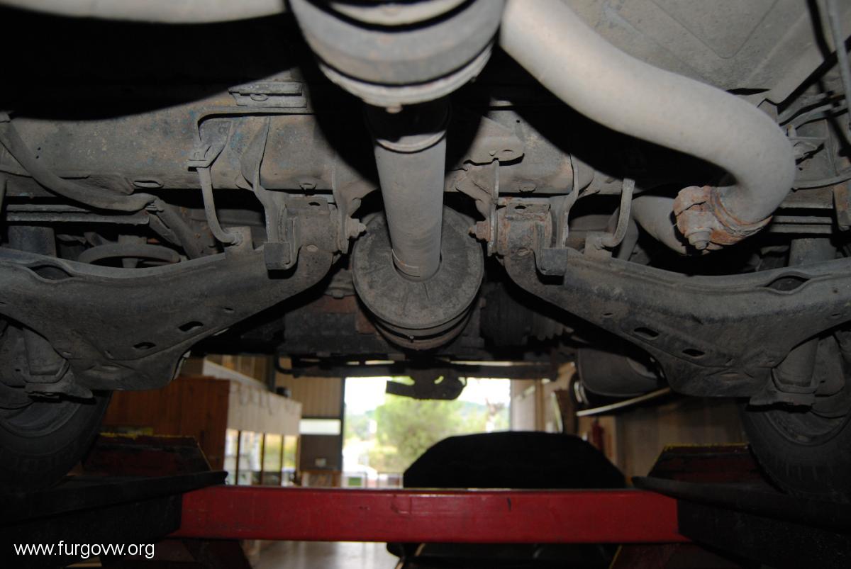

Tenemos que reconocer, que no se me olvide, que contactamos con un mecánico que se dedicaba a reformar este tipo de furgos (T1, T2, T3, T4...) y que por los anteriores compromisos (culpa nuestra toda) no se la llevamos. Pedirte mil disculpas.  De momento una vez que la he podido observar tranquilamente por debajo he podido comprobar que la furgoneta, tal y cómo me dijo el compañero del foro, poca montaña ha tocado pues está sin prácticamente rasguño alguno.

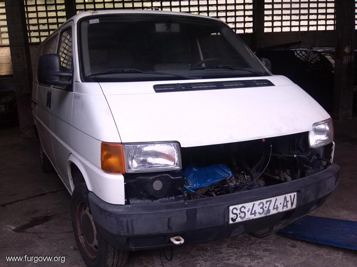

Así está de momento:
De momento le vamos hacer culata, una revisión a fondo y una vez que esté en marcha iremos decidiendo en base a la necesidades del propio vehículo que se le añade o repara (las ruedas por supuesto, que ya están allí esperando rodar). Cubrecarter, mejora de las suspensiones, acoplamiento viscoso, snorkel...  tenemos unas ganas locas, después de un mes de rodar de un mecánico a otro, de hacerla funcionar.

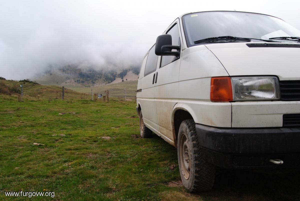

Y por fin... hemos podido probar la furgoneta. Nos la dieron el martes la limpiamos un poco le volvimos a poner los dos arcones que me facilitó el anterior propietario y salimos de fin de semana el viernes al mediodía.
Al final le hemos hecho embrague, aros, culata, cambio de todos los líquidos, ruedas, ect... le queda algo por hacer como la chapa que está castigada por el tiempo, pero en términos generales hemos ganado bastante; desde detalles en principio sin importancia, como pueden ser unas mejores cortinas, pasando por el aislante ya instalado y acabando por la mayor versatilidad de los asientos que te permiten tener más espacio útil en furgo. En cuanto a las prestaciones del motor, estamos como con la Iveco, pero la conducción ciertamente es más cómoda, más silenciosa y algo más rápida. Otro aspecto que he notado, ha falta de comprobar, es la reducción del consumo.
Y al campo...
