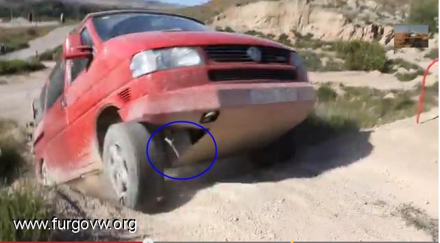

Quiero hacer una modificación en el cubrecarter (no de origen) y necesitaría saber si el de origen es imperativo dejarlo puesto o no.
En mi caso estoy un tanto "jodido" porque el de origen no lo conservo... y al que le hicieron en duraluminio no le fabricaron unas "alas" para proteger los laterales, con lo cual llevo expuesto todo el follón de la correa de distribución (peligro de muerte, eh Mikel ;D).
Soldándole unas alas, en principio estaría resuelto, pero quería saber si eso sería suficiente o además de tener que llevarlo protegido ante posibles impactos también debe estar (EN CIERTA MEDIDA) protegido de la intemperie, leáse agua, barro, polvo... es decir, el cubrecarter de origen ¿aporta una protección más o menos estanca? o ¿sólo evita posibles impactos leves?
Sé que el de Seikel va por encima del original y esto me perturba un tanto...
Esta imagen ilustra el "problema" , el contorno rojo serían las nuevas aletas a soldar por la línea azul.
Gracias de antemano

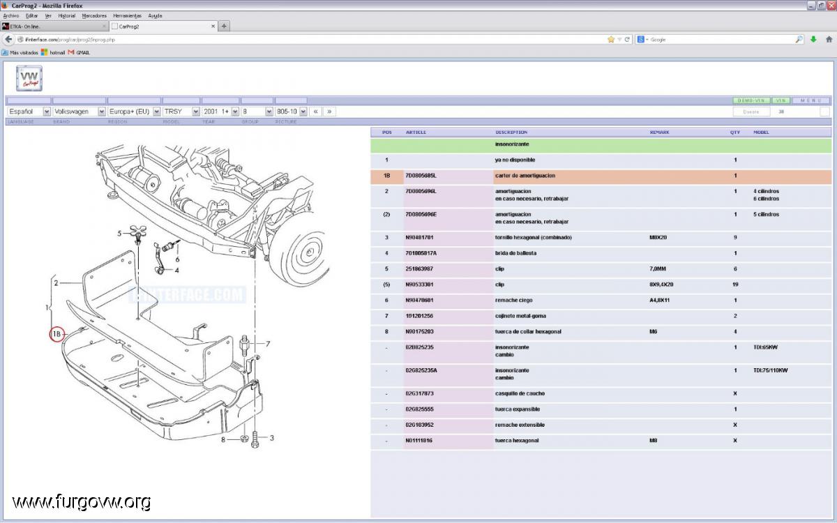

Creo que las piezas que se eliminaron son la 1b y la 2, pero tampoco parece que den una protección estanca ni mucho menos:

Efectivamente....esas piezas de origen no son estancas, pero por las veces que me he tirado al suelo a ver los bajos, si que protegen la parte que indicas...al menos la correa no se ve a simple vista....

Las piezas 1 y 2 a las que haces referencia en el despiece son el cubrecarter metálico (1) y el aislante (2). En la práctica van unidas y se tratan como una única pieza (a la hora de desmontar).
En el caso de los cubrecarters stand-alone (caso del Seikel y del mío) que además sean en aluminio fino (5mm es fino) las aletas laterales cumplen doble función. Por un lado protegen los laterales pero por otro, aportan rigidez estructural. En tu caso llevas un chasis en perfilería de acero por debajo y tratarse de material en espesor mayor de 5, no creo que debeas preocuparte por la rigidez estructural.
Si estuviera en tu pellejo lo llevaría a un taller para soldar unas aletas en aluminio de 4 o 5mm, no más, que protegieran el lateral de la mejor manera posible.
