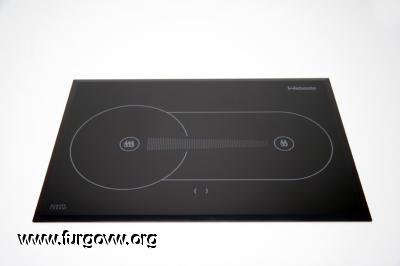

tal y como e cambiado el titulo la idea es q sea una CRAFTER GAS FREE
se q abra diferentes opiniones y me gustaría oírlas
DUAL TOP
DIESEL GAS COOKER
ISOTHERM
NORANTZ FURGONETAK

un amigo tiene esa misma cocina y funciona de lujo, personalmente o prefiero las de gas, por su simplicidad
saludos y animos

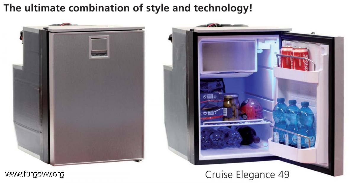

Con la cocina y la calefa/caldera haz lo que mas te guste!! Por lo visto esas cocinas emvan de lujo! Pero la nevera si te digo que si la quieres de puerta, comprate una normal de 220v y la mandas a frioextrem de BCN. Por 260€ + 60€ de recogida y envio tienes la nevera que quieras con compresor danfoss de 12V!! Como eso no hay nada!!
Un saludeteeeee

Pues la cocina de gasoil te costara alrededor de 1000€

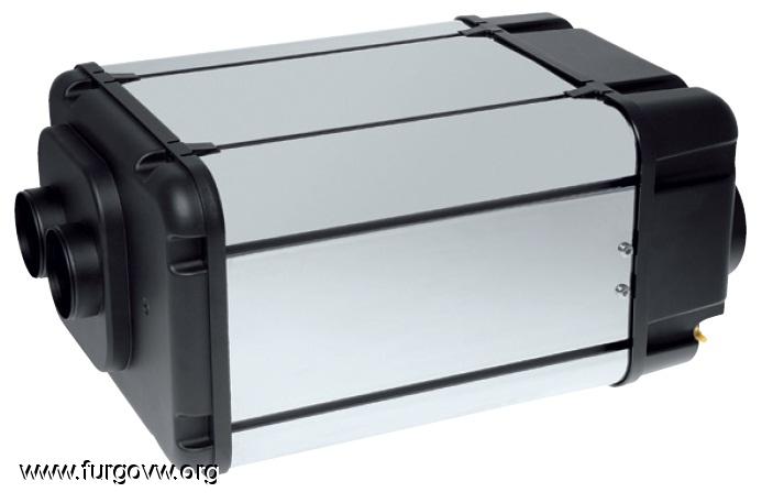

La calefa/caldera de gasoil creo recordar que me dijo cesar unos 2.000
Y la nevera a 12v como te digo de unos 85L unos 500€

La calefa a gasoil unos 1000€ y la caldera de gas, unos 150€

bueno un resumen de PROS Y CONTRAS q veo yo
SISTEMA Conbinado
Agua caliente y cocina de gas
calefa a gasoil
PROS
-instalación barata y sencilla
-respuesta rápida de la cocina
CONTRAS
-peligro de gas
-abastecimiento de gas en sitios desconocidos
-sitio en el interior para la bombona
-certificado
-limpieza de la cocina
SISTEMA GAS FREE
todo gasoil
PROS
-un solo consumible q lo hay cada 20km
-cocina muy limpia
CONTRAS
-instalación compleja y cara
-respuesta lenta de la cocina
es mi opinión q es muy debatible
